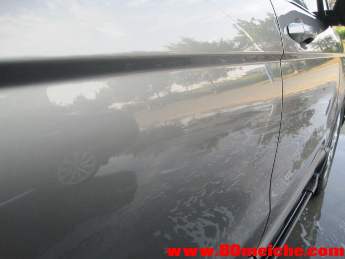

银灰07款CRV漆面修复+collinite476保护

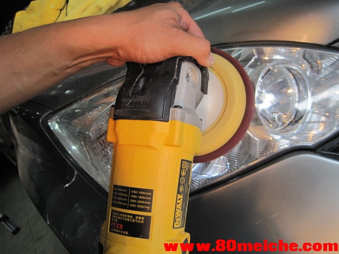

最近天气不错,一直在忙。根本没时间拍作品,我都想哭了。这台车做好后,车主急着要回广州,所以只拍了几张
内饰不作处理。

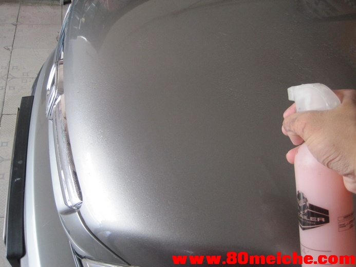

冷却半小时后。。。

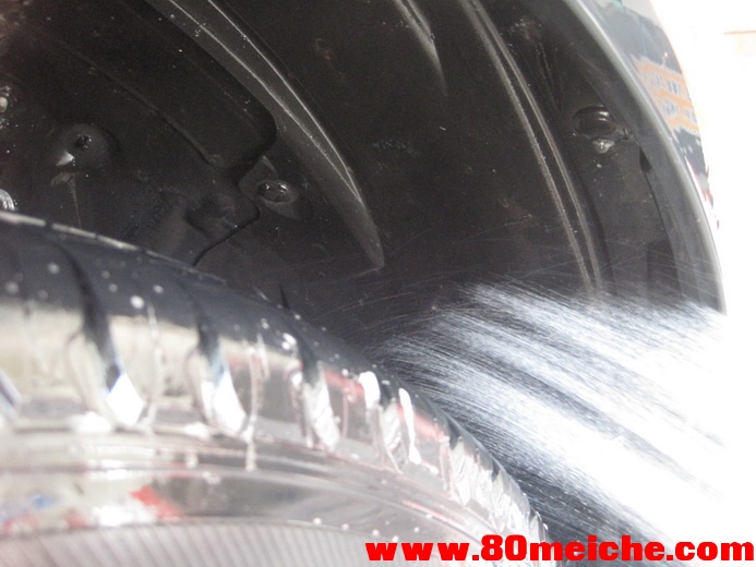

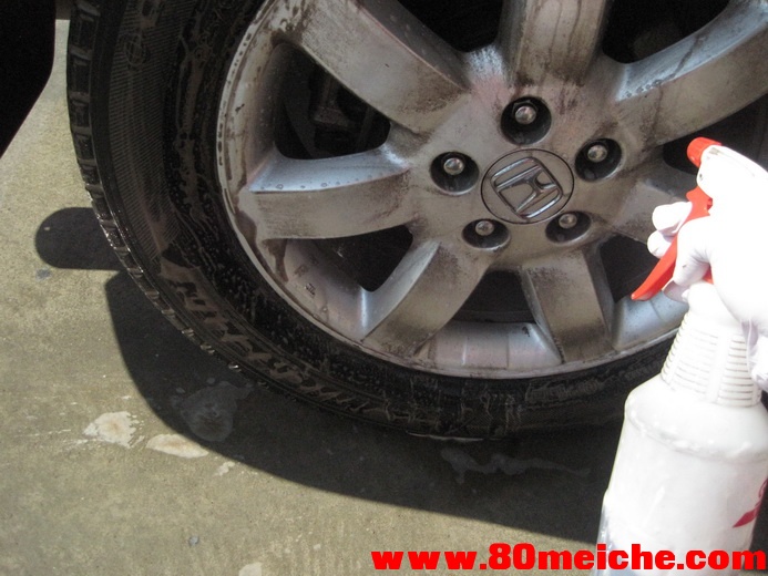

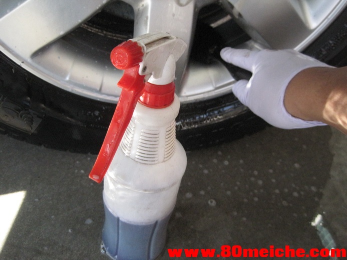

比例1:5的D10801清洁轮胎,直接干喷上去,刷之。

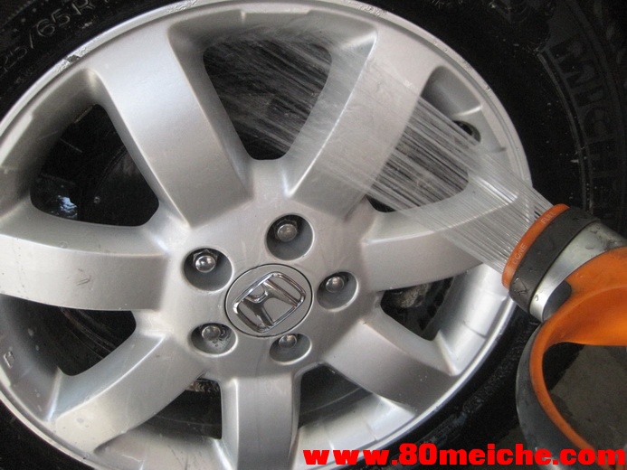

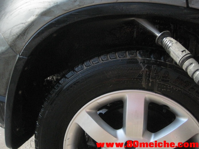

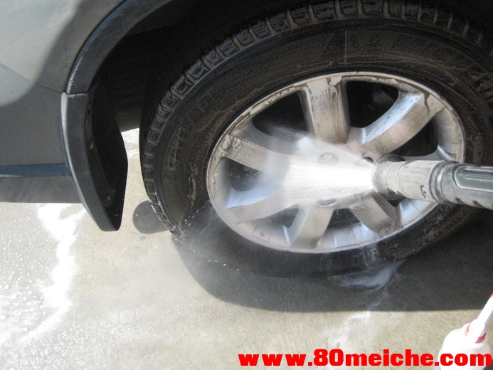

四个轮胎洗完后,对轮圈喷上1:6的D14001,然后直接用高压水枪冲洗轮圈和轮弧(D14001对尘垢有松散作用)

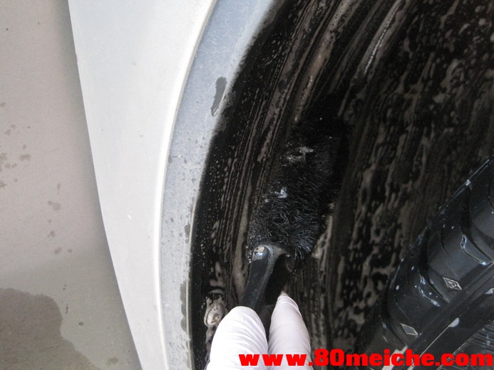

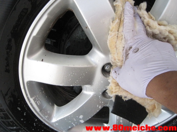

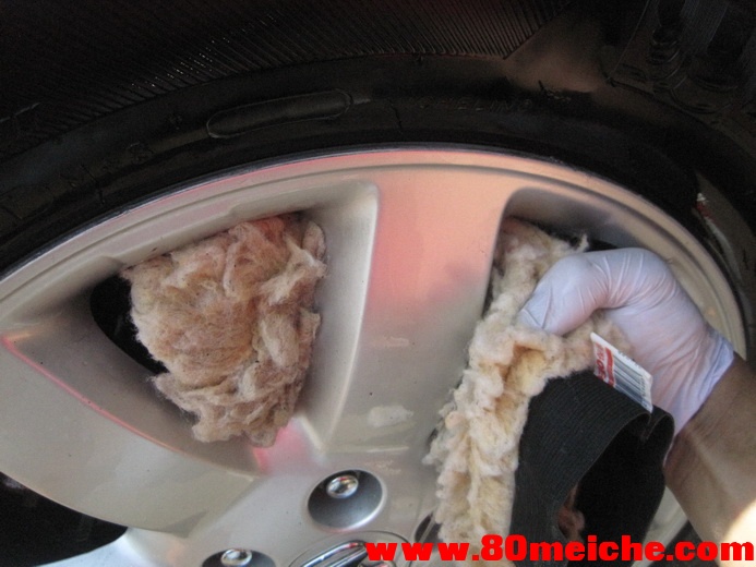

再次对轮圈喷上1:5的D14001,等待一分钟左右,开始用刷洗

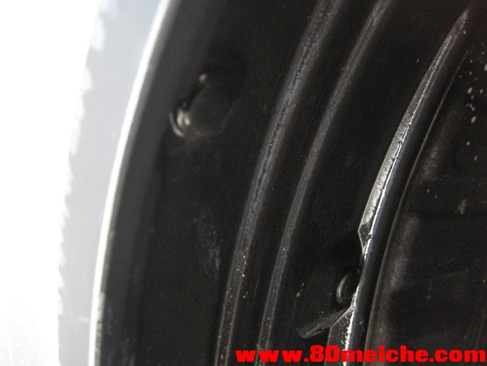

最后冲掉残余清洁剂和污水

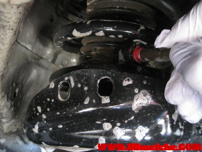

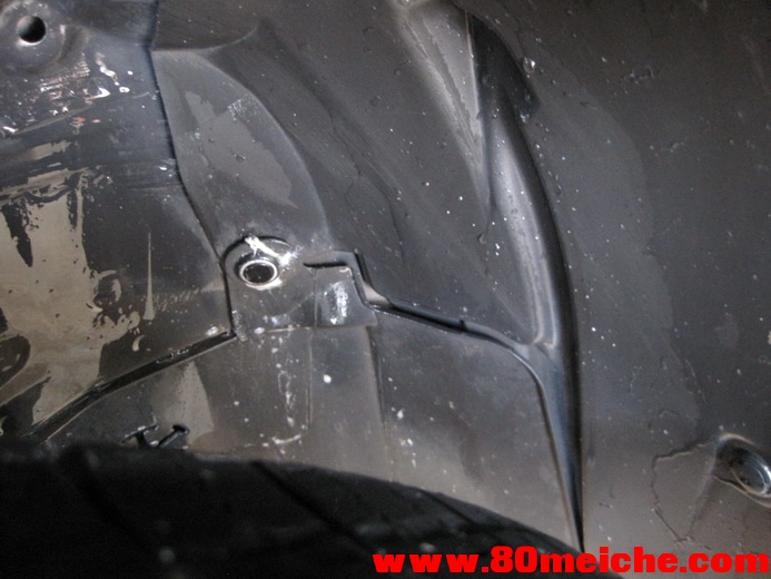

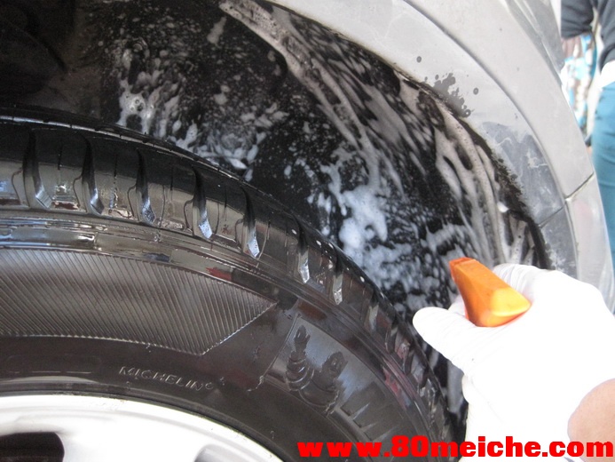

D10101混合D10801,原液1:1混合。喷洒轮弧挡板

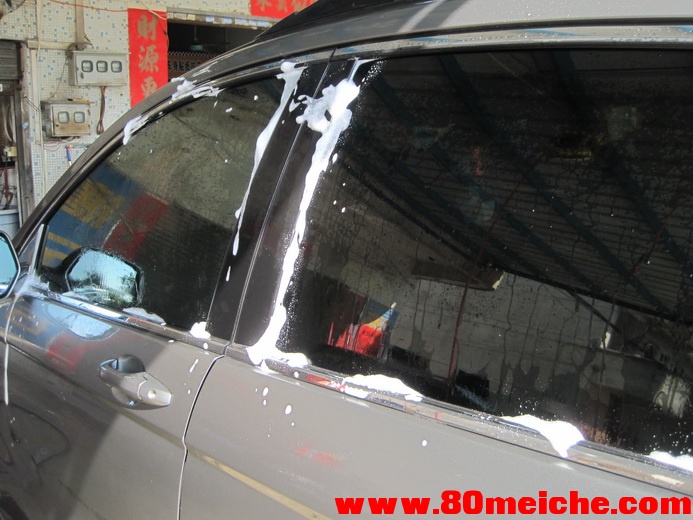

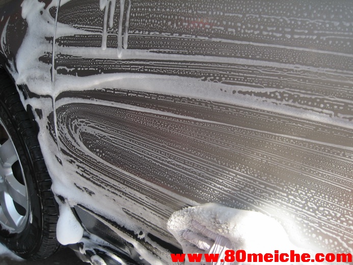

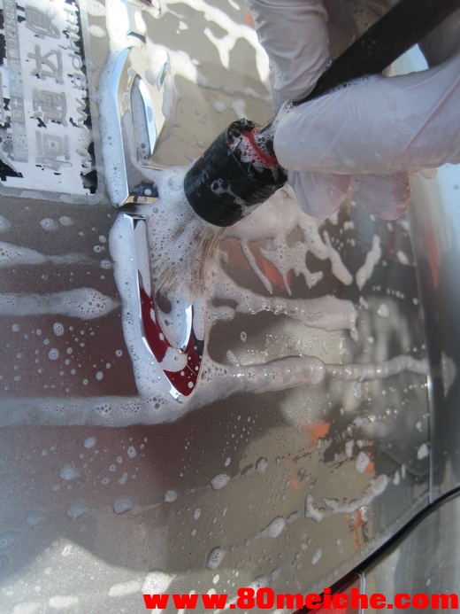

搞掂几只鞋子后,两桶水洗车法

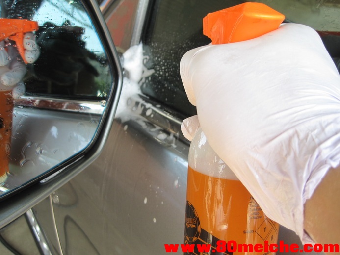

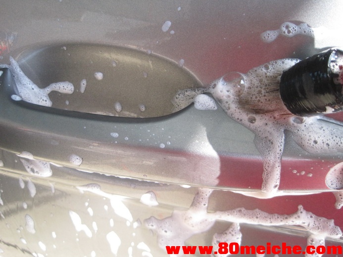

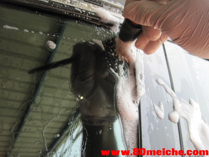

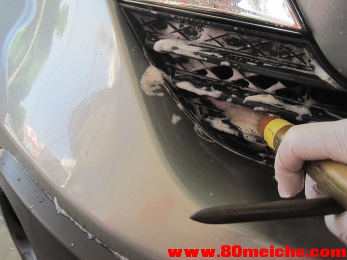

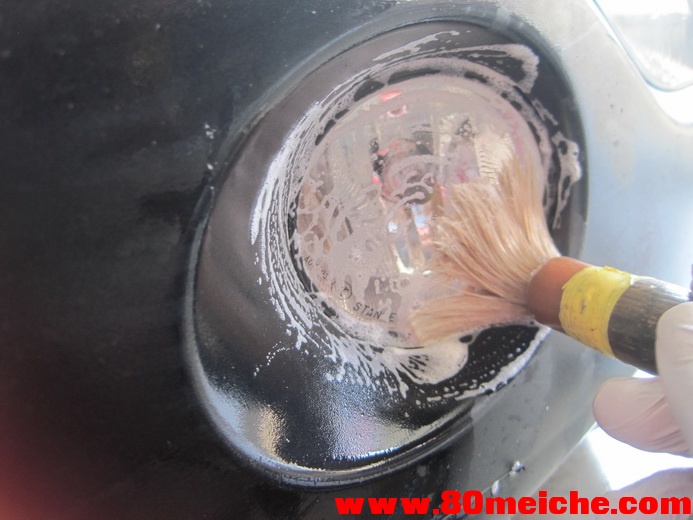

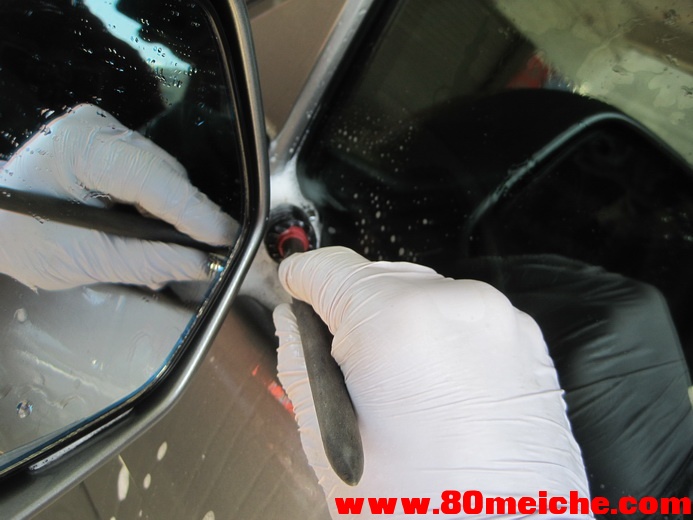

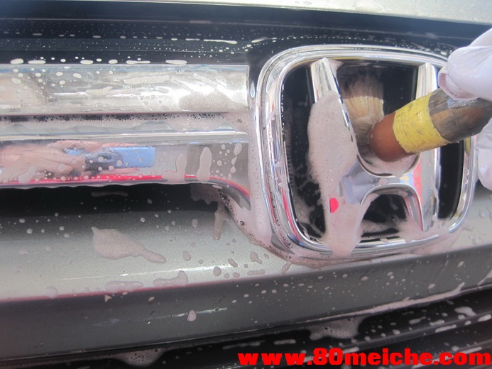

泡沫过水后,用1:5的D10101清洁缝隙等细节(只适合勤于清洁细节的车)

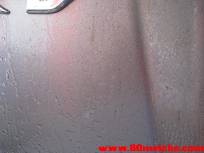

清除柏油。。。

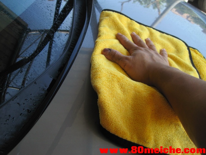

收干水份

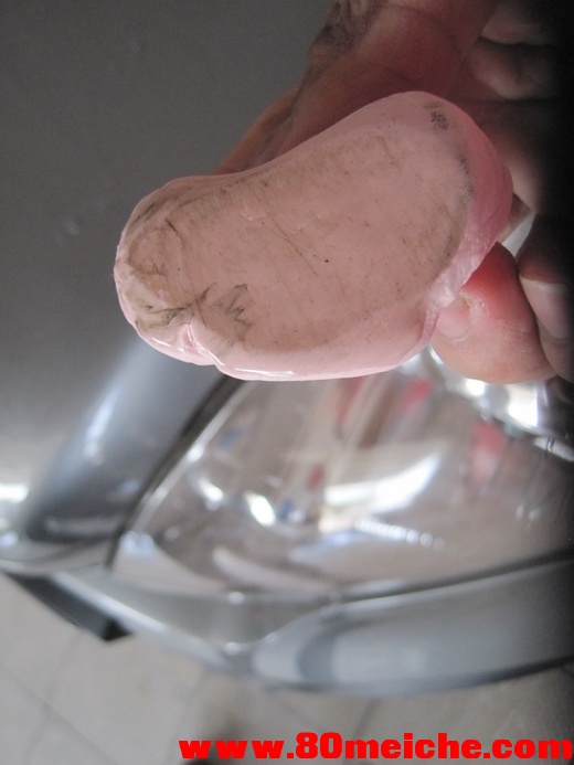

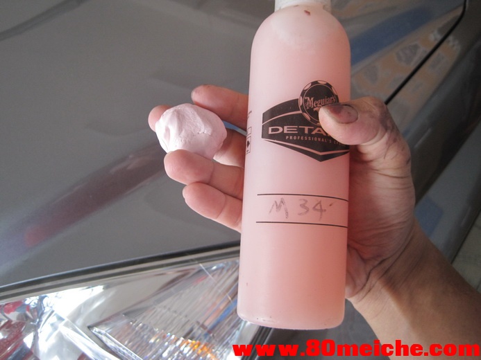

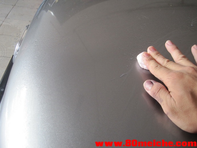

跑粘土、(本车经过铁粉剂的鉴定,车体无铁粉存在,故直接进入跑粘土的步骤)

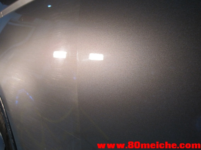

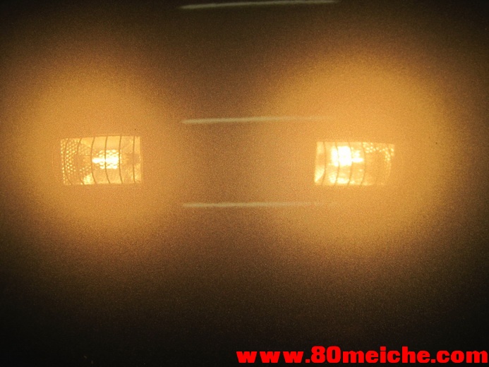

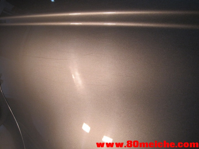

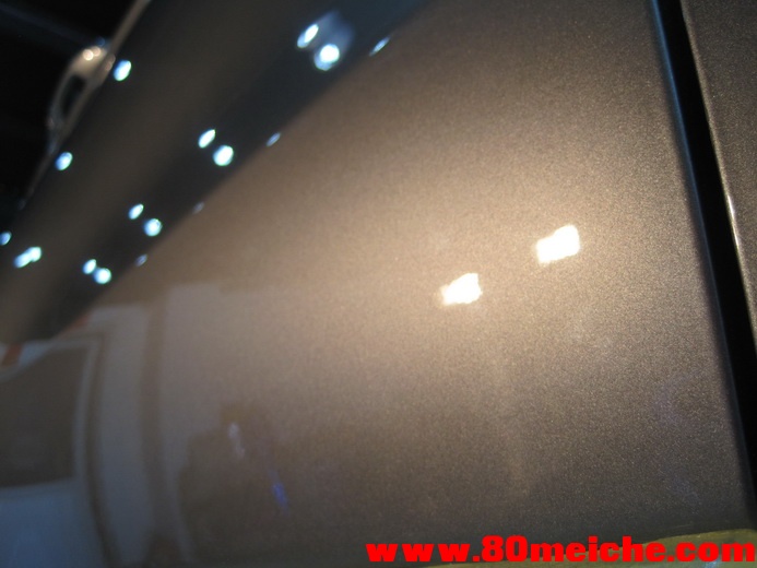

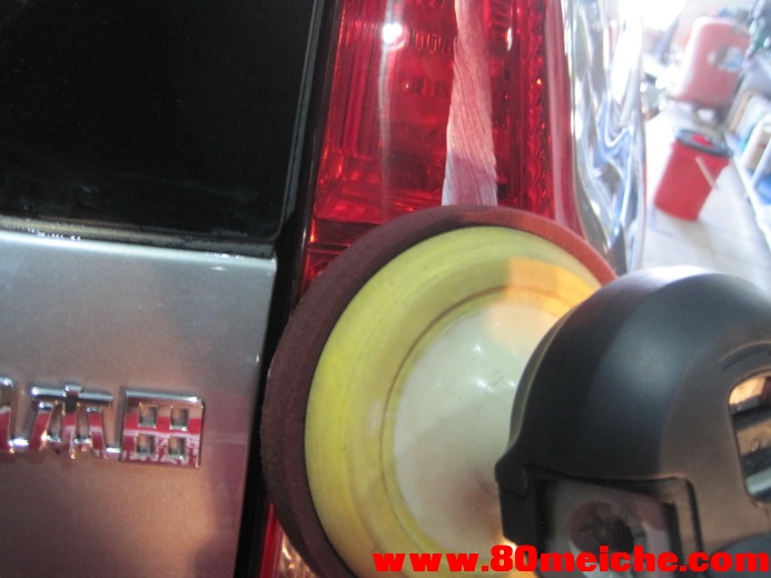

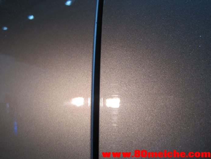

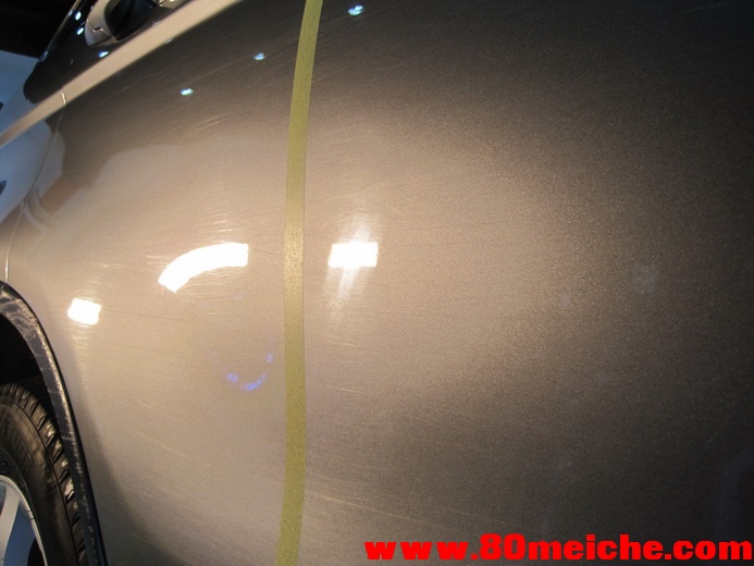

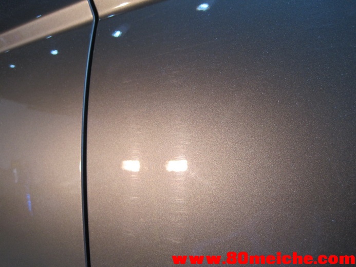

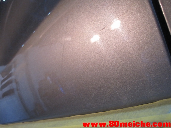

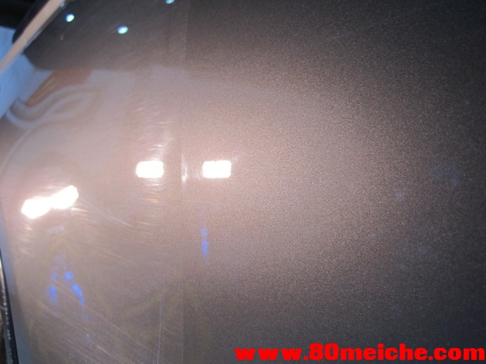

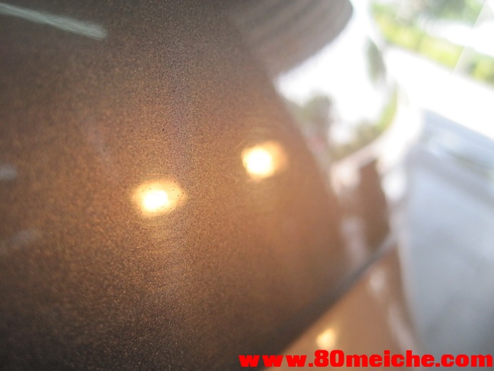

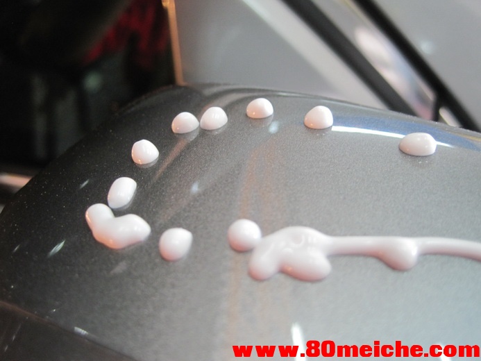

试抛,找出最细最好的研磨方式
车主太赶了,没有更多的图片了。

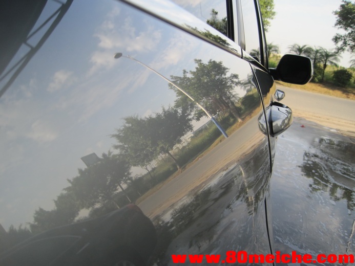

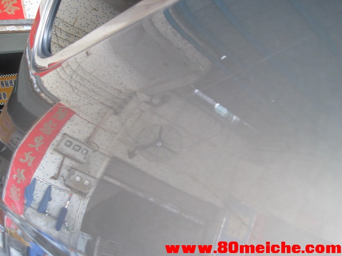

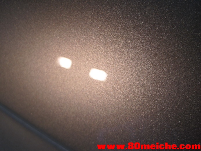

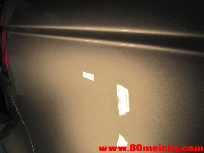

这是完工后的
这是对着引擎盖拍的反射效果。这是反射出来的天空

{:36:}我猜,你应该是有用千斤顶把车子顶起吧?
    101 KB · 浏览: 599
美炫美车会所 发表于 2012-11-3 16:14
德伟这台抛光机好用吗?
个人感觉扭力异常的强劲!有点重,但我个人比较喜欢。{:67:}
zhusi008 发表于 2012-11-3 16:51
我猜,你应该是有用千斤顶把车子顶起吧?
没有顶起。crv这类车你可以观察一下轮弧里面的情况。。。{:77:}

看来哥还是没有透彻理解水砂的含义呀!~水砂其实也是抛光前的研磨工作啊!只是它比粗切削的研磨剂更快更直接。什么都是双刃剑。水砂虽然迅速,但它的磨削力太大了,有一定的风险。但是你直接用粗切削的研磨剂抛么?慢!而且抛的过程容易产生过高的温度,有可能导致烧穿漆面。还有,太费料和费力了!
同样处理掉一条划痕,用更少耗材和时间,换来一样的效果。谁不爱呢?
是否应该砂下去,这要依靠自身的判断经验。该划痕到底有多深呢?进行估算!衡量那种施工比较稳妥。冒着高风险的事,咱们要三思。抛光,备一只精准的漆厚计真的很有必要
