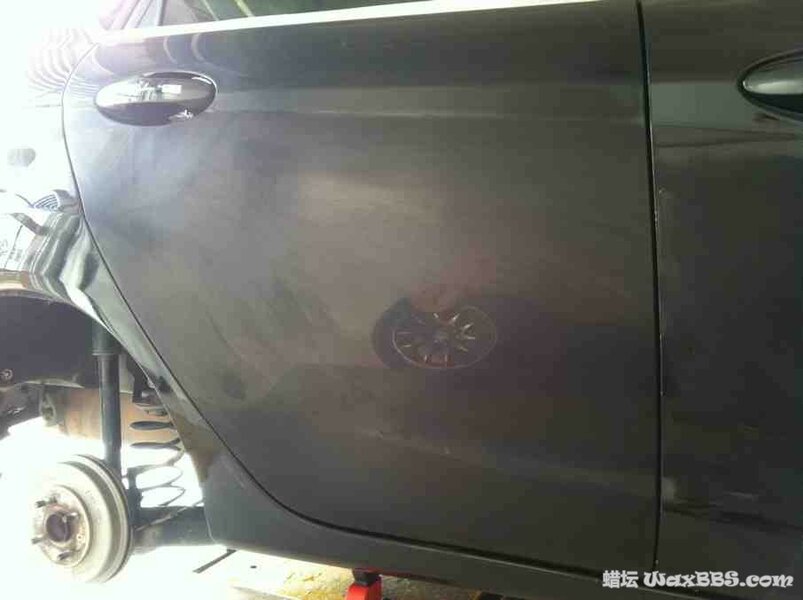

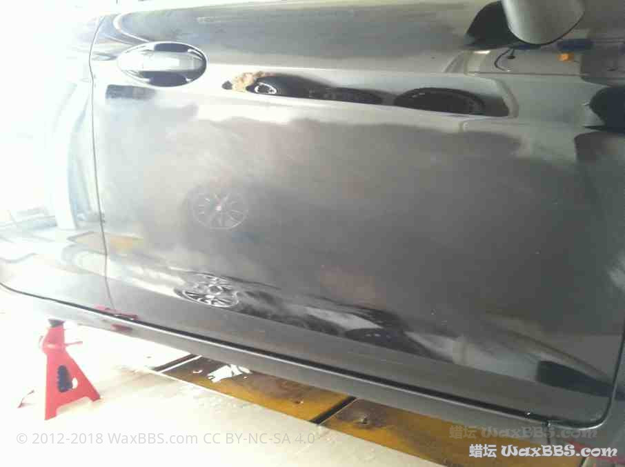

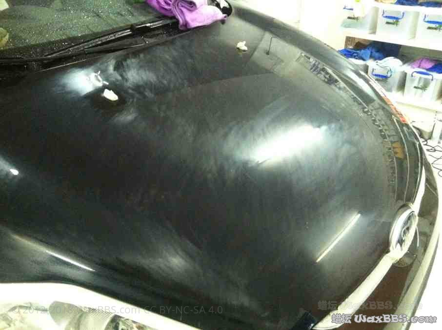

3000#5000#7000#水沙纸准备(放到清水浸泡到卷起来即可)。
由粗到细进行水砂(记得要在有水流的情况下进行水砂作业)。

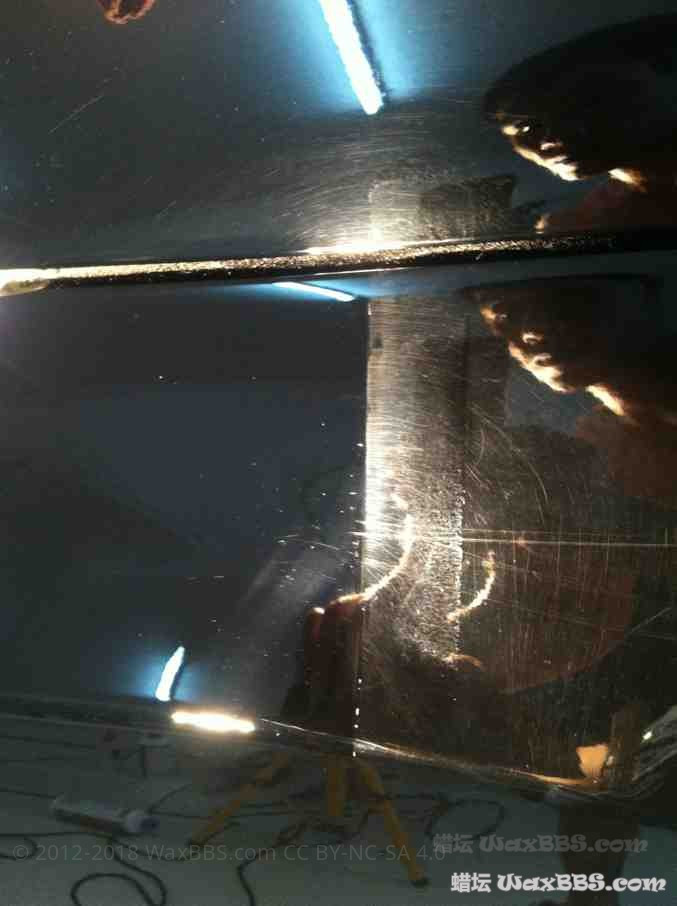

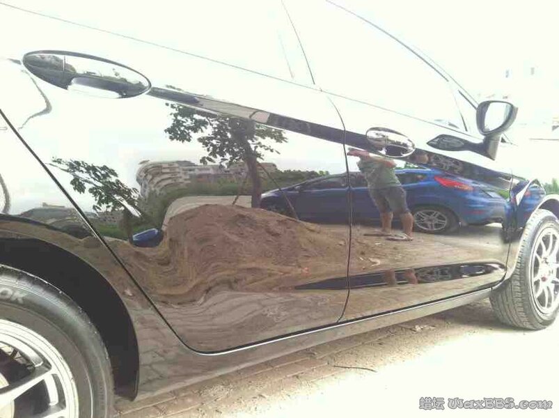

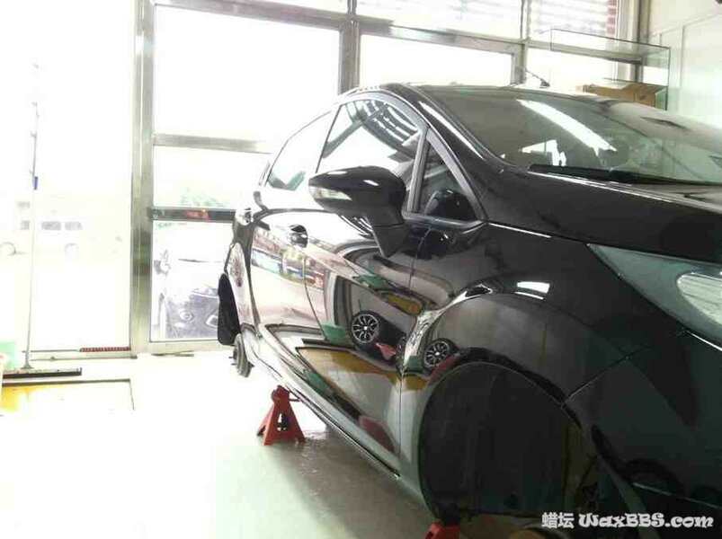

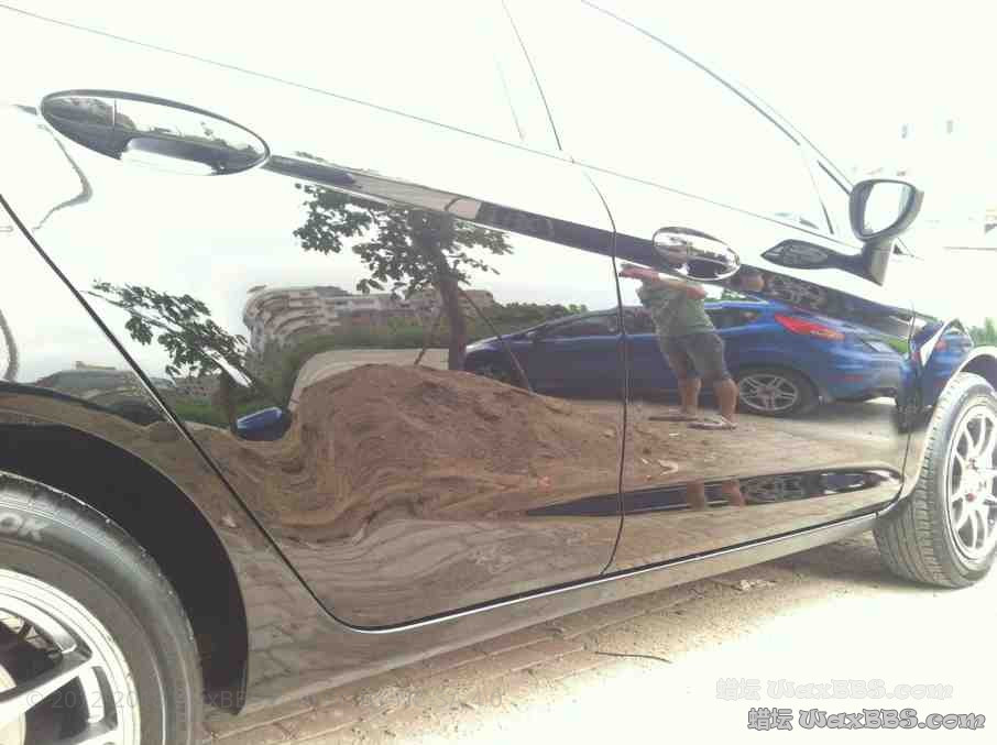

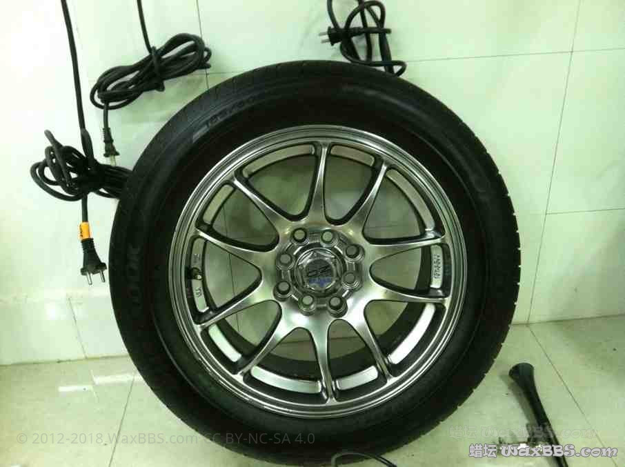

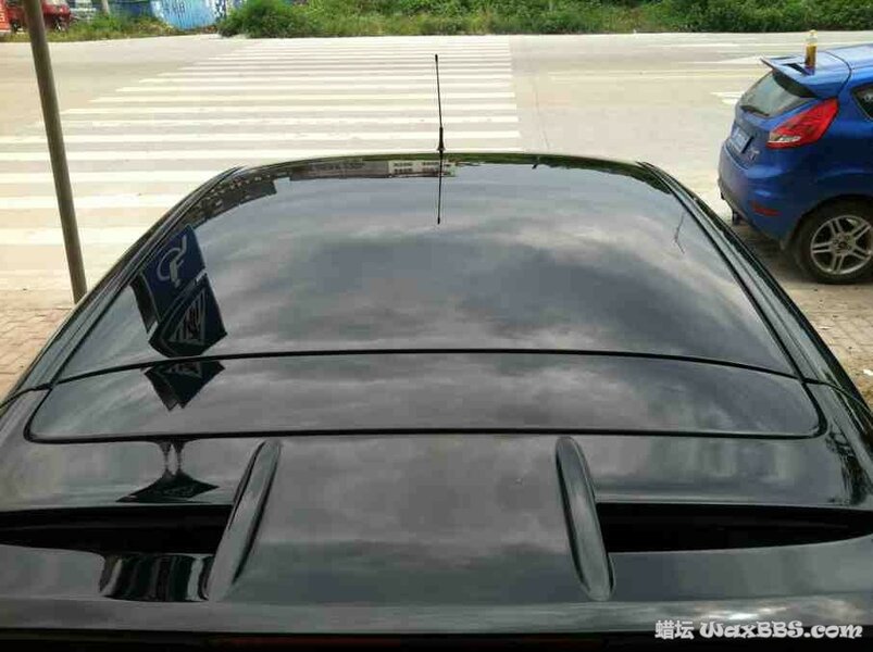

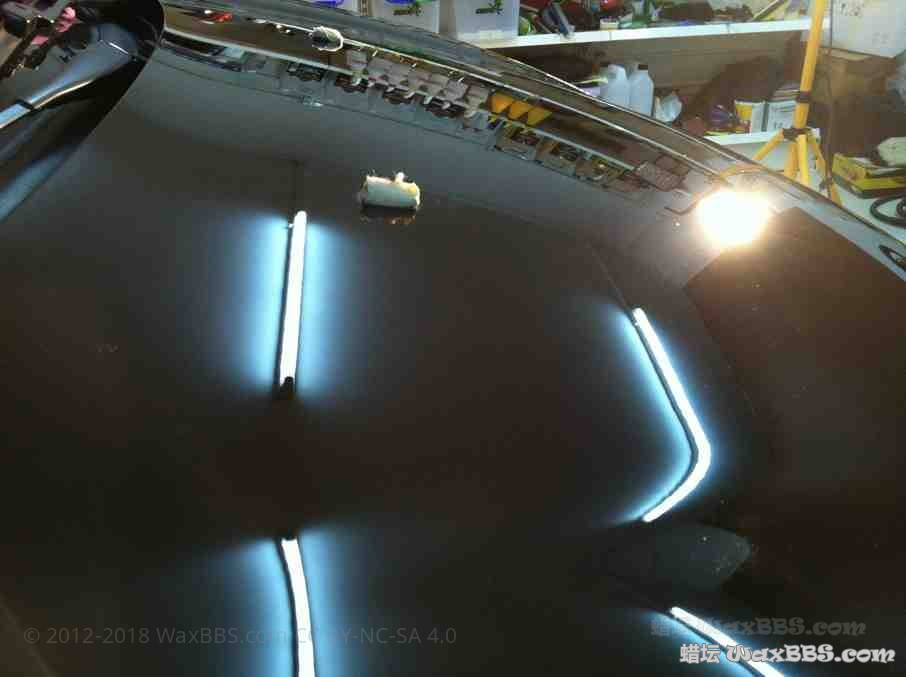

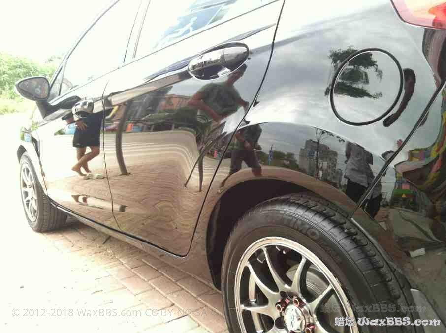

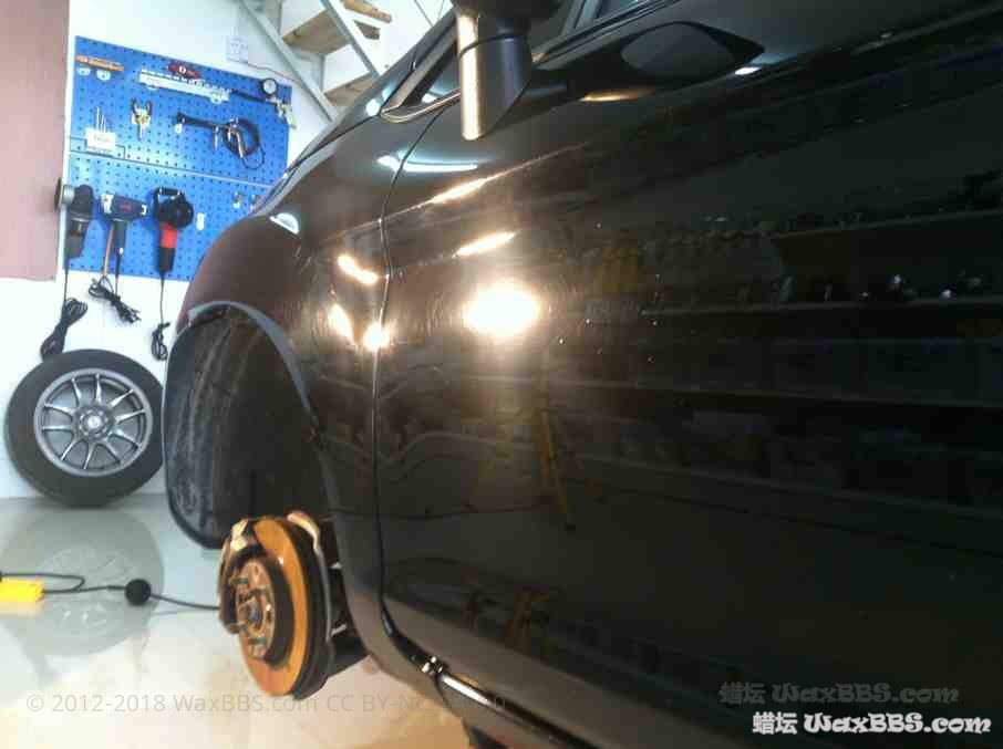

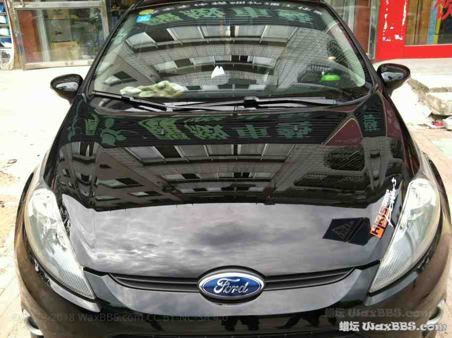

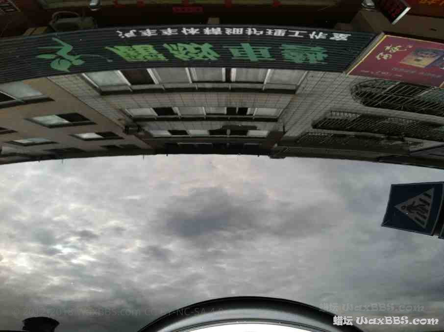

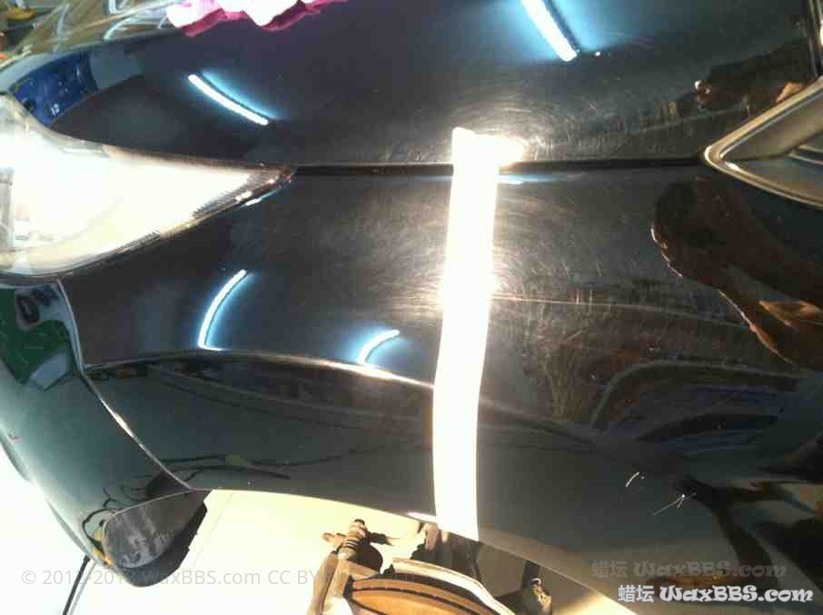

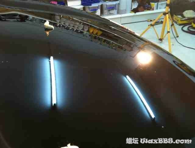

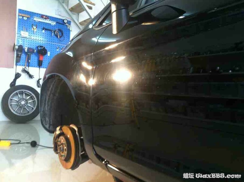

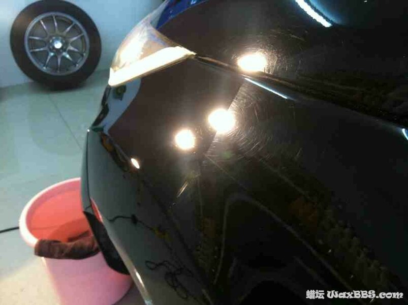

效果图如下:
水砂后进行开噜,没做粗抛,直接力尤比RO+中抛曼泽纳2000,珀特电缆DA+细抛曼泽纳3000。
之后清洗+酒精脱脂+CQ镀膜。
下面是效果图:
