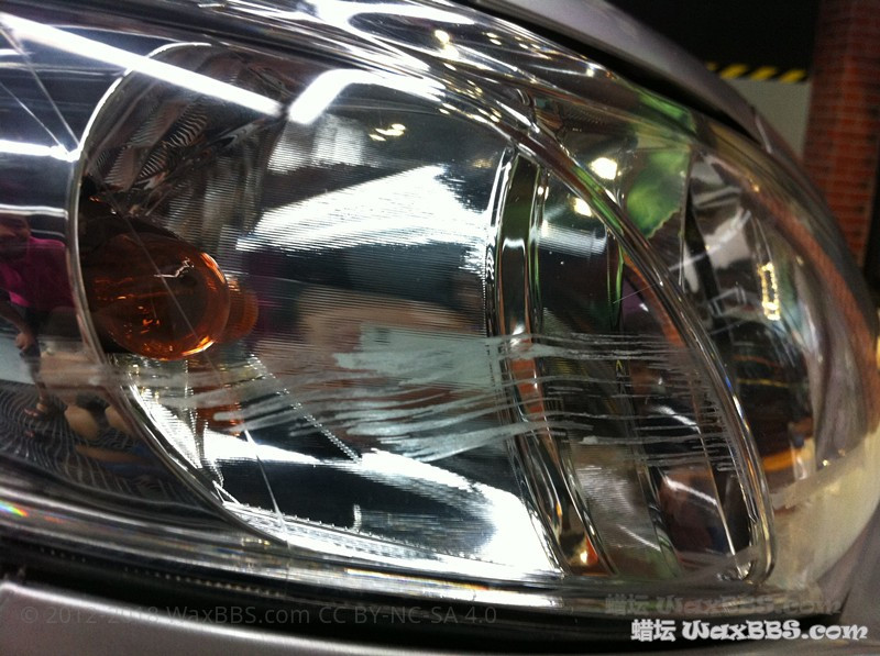

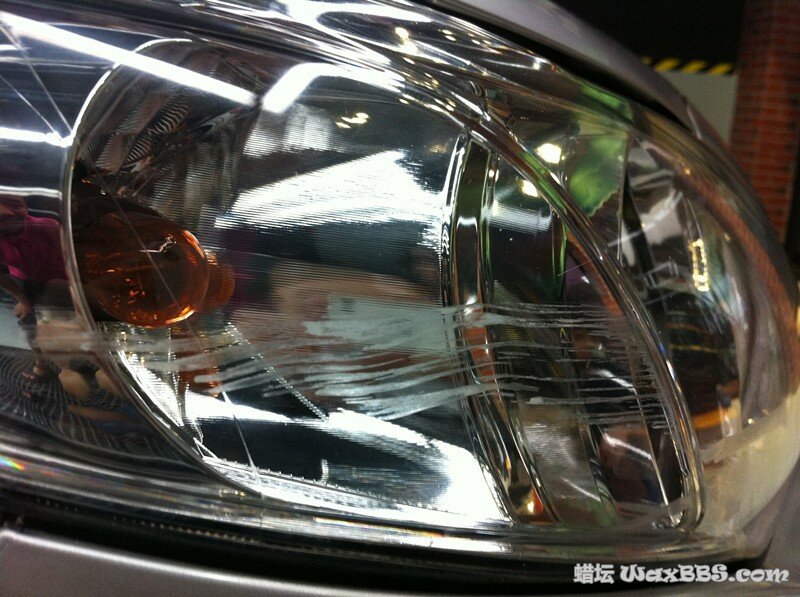

如题,大灯被蹭求简单有效的处理方法!受伤程度见下图
什 什么都不懂 洗车水桶 2013-07-20 0 0 0 2013-07-28 #1 如题,大灯被蹭求简单有效的处理方法!受伤程度见下图 附件 IMG_1505_副本.jpg 108.9 KB · 浏览: 711 IMG_1507_副本.jpg 137.2 KB · 浏览: 667
darkwrite Auto Detailer 2013-04-25 1 13 5 哈尔滨 我的身份 汽美店家 2013-07-28 #3 我想这个通常的处理办法就是报保险,换新了 不过对于修复,其实也不难的吧,砂纸加大灯抛光,就能搞定了
什 什么都不懂 洗车水桶 2013-07-20 0 0 0 2013-07-28 #4 怪兽矿泉水 发表于 2013-7-28 09:11 500,1000,1500,2000砂纸,加抛光,试试 点击展开... 加有机玻璃抛光剂?
什 什么都不懂 洗车水桶 2013-07-20 0 0 0 2013-07-28 #5 怪兽矿泉水 发表于 2013-7-28 10:06 美光最粗抛光蜡就可以,做好,再做个镜面还原。 点击展开... OK!谢谢,先试试
什 什么都不懂 洗车水桶 2013-07-20 0 0 0 2013-07-28 #6 怪兽矿泉水 发表于 2013-7-28 10:06 美光最粗抛光蜡就可以,做好,再做个镜面还原。 点击展开... 还有前辈,水砂有品牌质量的讲究吗?你们一般用什么水砂?
什 什么都不懂 洗车水桶 2013-07-20 0 0 0 2013-07-28 #8 我是明仔 发表于 2013-7-28 12:52 不用砂,直接抛试试~你们做美光的产品嘛!用M85先撸一次 点击展开... 85没货
我是明仔 Auto Detailer 管理成员 2012-03-28 47 425 1,005 37 2013-07-28 #9 什么都不懂 发表于 2013-7-28 13:11 85没货 点击展开... M105.M101?都没有?
什 什么都不懂 洗车水桶 2013-07-20 0 0 0 2013-07-29 #12 我是明仔 发表于 2013-7-28 14:08 M105.M101?都没有? 点击展开... 这些有了,好东西藏在仓库里昨天申请拿出来了
什 什么都不懂 洗车水桶 2013-07-20 0 0 0 2013-07-29 #13 hipoking 发表于 2013-7-28 14:55 现在都什么代理啊,自家产品经常性断货? 点击展开... 俺不是代理,俺只是个受代理商欺负的屌丝
我是明仔 Auto Detailer 管理成员 2012-03-28 47 425 1,005 37 2013-07-29 #14 什么都不懂 发表于 2013-7-29 08:52 这些有了,好东西藏在仓库里昨天申请拿出来了 点击展开... 那M100有么?美光最新型的研磨剂
Z zhusi008 洗车水桶 2012-07-11 0 1 0 35 2013-08-12 #17 怪兽矿泉水 发表于 2013-7-28 09:11 500,1000,1500,2000砂纸,加抛光,试试 点击展开... 之前家里的锐志前大灯可是这样 回家后也是按这方法搞定的
