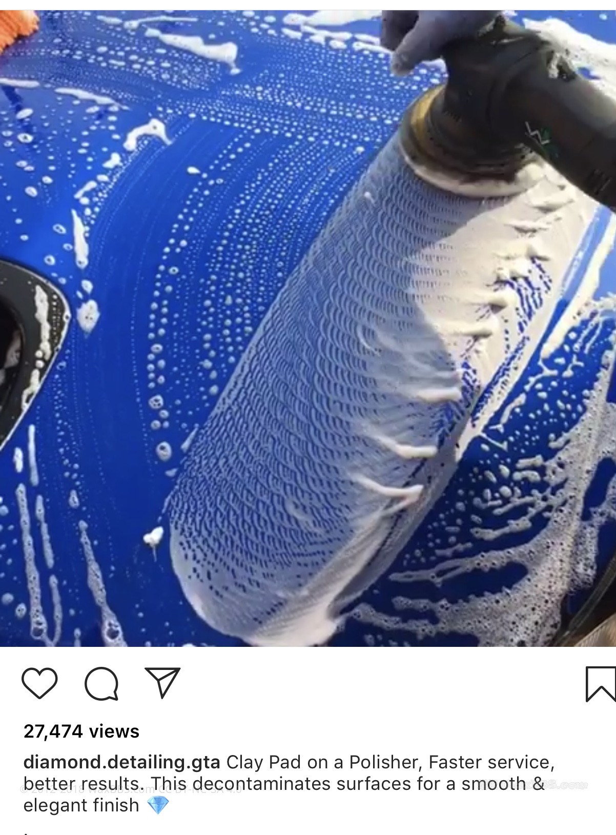

抛光机装上跑泥盘 用pa泡沫当作润滑剂 全车跑黏土 着方案怎么样 刚看到有个老外这么做

最近也用过磨泥盘配合小乌龟清除漆面氧化层,有几点思考
1.关于安全,作业时转速不能太高,毕竟清洁剂配润滑剂还是比较容易干固,拉伤漆面,车体的清洁必须,必须到位,各个钣金件的接缝,必须清洁到位,如果作业时那些缝隙里的沙粒,渗出来接触到磨泥盘,后果不堪设想,
2.关于效率,对于从来没有做过去氧化,柏油,铁粉,虫胶水渍的车辆,我个人是不会使用机器的,因为漆面污垢太过顽固,复杂,不确定因素太多,漆面很容易造成猪尾纹,个人认为效率不等同于效果,还是老老实实手工作业吧,
3.关于效果,很坦白的讲机器确实比人工清洁的均匀,是均匀,不是彻底,因为漆面是很难清洁彻底的,除非周期性的清洁养护,第一次想清洁彻底很难,但就平面的钣金件来讲,机器确实比手工清洁的均匀,上完产品的持久性,也观察过,持久度要比手工作业好,思考很久,可能就是一个相对平整均匀的漆面,才能更好的附着产品,
关于何时使用机器作业,个人认为,在周期性的第三次,或是四次清洁漆面的时候,可以使用,或是需要研磨抛光作业的车辆,也可以使用,但一定要清洁好车体缝隙,这是重中之重,,,

全车水砂,如果用机子那也是很快,唰唰唰的,但是你能保证深划痕都被去除吗?你能保证润滑都到位吗?边角棱角你能用机子吗?你抛光技术再好,你水砂魔泥用抛光机,也不一定跑的均匀。因为漆面污染氧化层厚度不一,特别是那些氧化层碎片会相当于研磨剂的作用,你不可能磨一下用水冲一下,那失去机打效率了,即使这样也避免不了氧化层碎片在漆面做切削运动。所以,不管是抛光机水砂还是抛光机魔泥,都不可能做到像手工这样精细,风险控制度也做不到手工这样高,慢就是快

日常不建议使用这个,用手就好了,除非漆面污染很严重不好处理,而且打算抛光。这样建议使用机器

我以前也常用DA配黏土盘,但是会用更好的润滑液来配合。这种最大的问题在于:用传统黏土的时候是可以通过手感和声音来反馈结果的,而用DA的时候,机器的震动和噪音会盖住这些反馈,所以不知道清洁到什么程度了,所以后来我就改用黏土盘加个把手来手动清洁了,发现效率也没低多少,全车一遍大概都要10~15分钟。
用DA驱动的话不能在一个地方停留,基本上快手速一遍过,最好不要走回头路,因为跟传统黏土相比,后者会把颗粒物粘走,而用黏土盘会留在漆面上,第二遍的时候就变成打磨了。从效果上来说,比传统黏土的清洁力要弱一些,清洁铁粉还可以,其他不太行,尤其是小的柏油粒,所以更适合维护的时候而不是开荒。
论安全性的话,其实和传统黏土不好比较,黏土盘的研磨效果要弱,只要设定好转速,不在一个污渍上死磕,并保持盘面清洁是不容易产生痕迹的,而用传统黏土时受主观操作因素影响更多。
