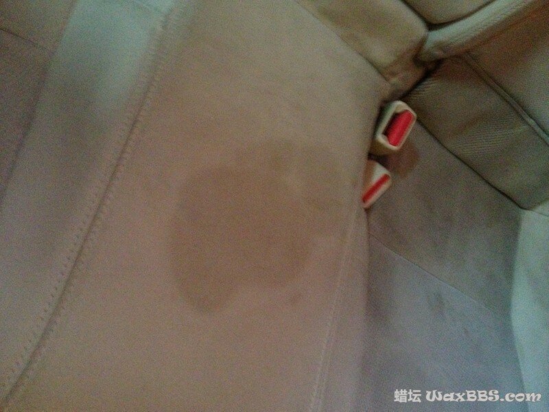

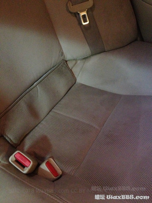

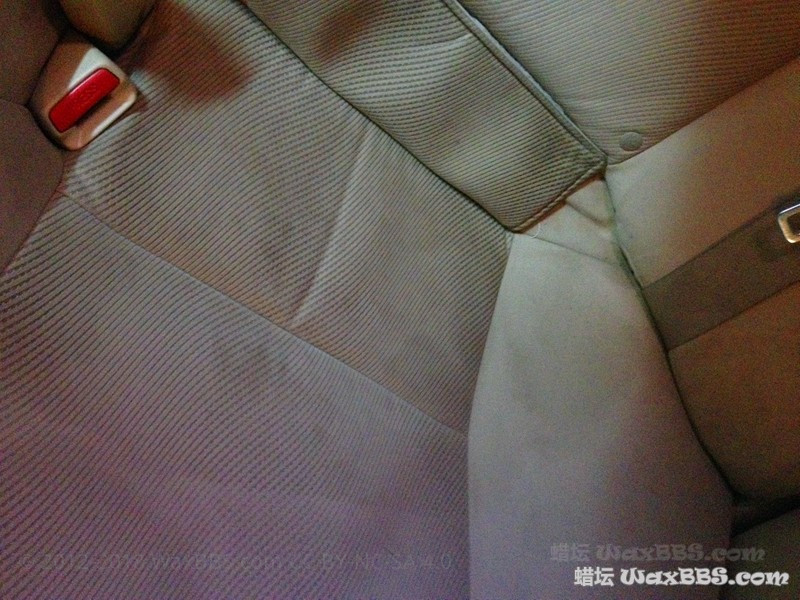

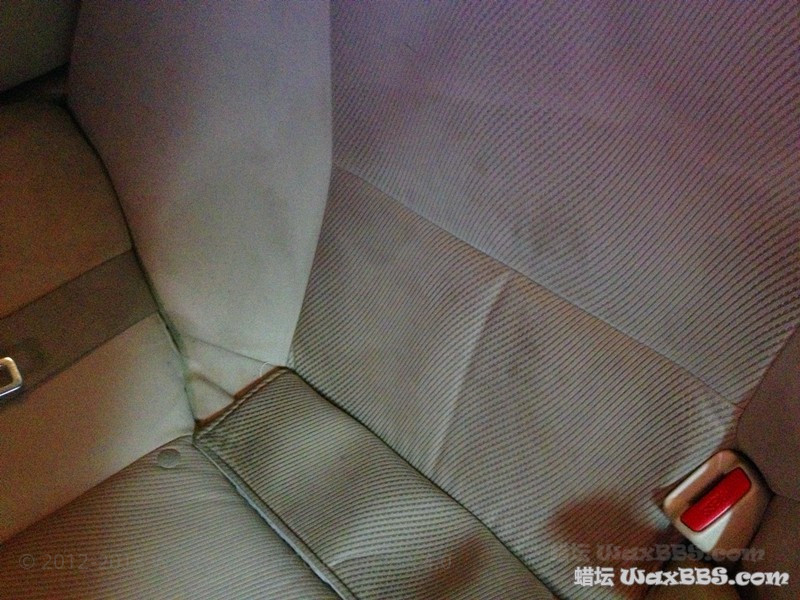

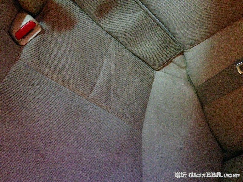

老爸的IS300 之前朋友的裤子沾到机油了 直接座上去 就变成这样了 好脏!受不了! 麻烦大家给我点建议!
Z zhusi008 洗车水桶 2012-07-11 0 1 0 35 2013-08-05 #1 老爸的IS300 之前朋友的裤子沾到机油了 直接座上去 就变成这样了 好脏!受不了! 麻烦大家给我点建议! 附件 img_0512_副本.jpg 146.9 KB · 浏览: 714 img_0512_副本_旋转.jpg 147.1 KB · 浏览: 711 img_0513_副本_旋转.jpg 112.3 KB · 浏览: 708 img_0514_副本.jpg 132.9 KB · 浏览: 744
我是明仔 Auto Detailer 管理成员 2012-03-28 47 425 1,005 37 2013-08-05 #3 APC绝对洗不掉。旋风枪+美光的D13001才有戏! 我最喜欢洗这种级别难度的座椅了!

我是明仔 Auto Detailer 管理成员 2012-03-28 47 425 1,005 37 2013-08-05 #10 7号球衣 发表于 2013-8-5 11:35 明哥 刚才我查下 D13001 不是柏油 吗 点击展开... 严格来说,它是一种多用途的溶剂~ 可以脱脂,可以清洁润滑脂,也可以去除残胶和柏油。 污染不重,用D103,污染很重,用D130 这样的洗法,略为变态。

Z zhusi008 洗车水桶 2012-07-11 0 1 0 35 2013-08-06 #14 我是明仔 发表于 2013-8-5 02:42 APC绝对洗不掉。旋风枪+美光的D13001才有戏! 我最喜欢洗这种级别难度的座椅了! 点击展开... 明哥 油污感觉很重 我问了我爸之前弄到机油后也是弄点清水擦擦而已 不过看起来真的好脏 像我这样有汽车内饰洁癖的我真受不了
