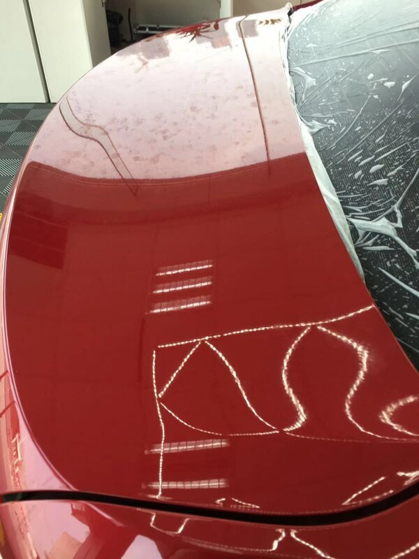

水垢是指洗车美容水蒸发后在车漆上留下的白色附着颗粒,也称 “漆面结石”。 水垢的主要成份是碳酸钙,洗车美容水中含钙量越多,洗车美容后车漆上水垢就越多。水垢对车漆劣化起到的作用是 “物理侵害”为主、“化学侵害”为辅。水垢能粘附在车漆表面,使车漆表面不光滑、不洁净;水垢也会与车漆发生一定的氧化作用。总体上讲,水垢对车漆的危害为中等。
水垢的危害原因
水中含有以钙质成份,洗车美容后如不及时将水分擦干,水分蒸发后,水中的钙成份就会粘附在漆面上,形成水垢,水垢的粘附能力很强,会使车漆表面光洁度下降,长期下去就会形成很坚硬的 “漆面结石”。水垢中含有碳酸钙,呈弱酸性,对车漆有一定的氧化作用,会造成车漆劣化。
爱车提示:
水垢会氧化车漆,提醒车主朋友,一是尽量在阴凉处洗车美容,防止洗车美容水蒸发过快而将钙质在车漆上;二是尽早将洗车美容水擦干,防止洗车美容水蒸发后钙质留在车漆表面。水垢侵害严重时,水垢形成的斑点会使尘埃比较容易粘附在车漆上,成为这些物质侵害车漆 “立足点”。
水垢是洗车美容中的自然现象,通常情况下,对车漆的侵害是无法避免的。要防止水垢侵害车漆,必须用耐酸能力强、抗腐蚀且自身不氧化的透明保护膜将车漆保护起来。

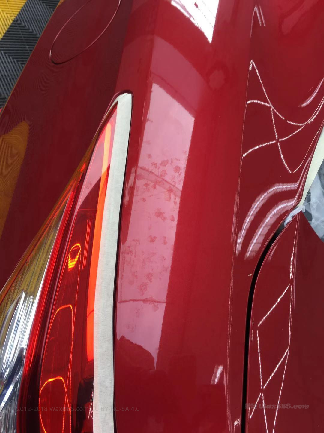

zhulinghang 123
2018-03-27
45
33
苏州
水垢的照片
    121.5 KB · 浏览: 863
    128.7 KB · 浏览: 881

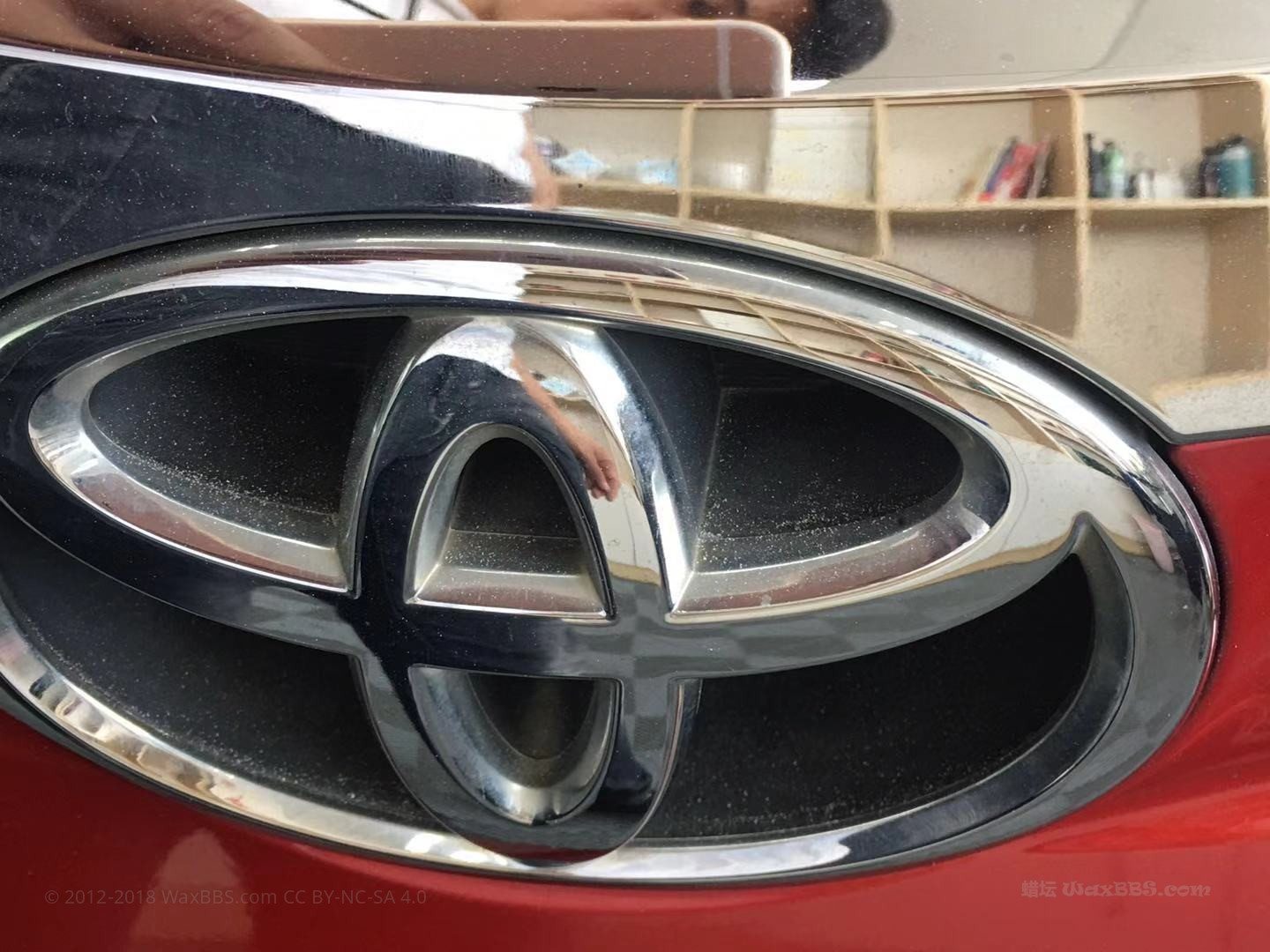

没有清洗之前的照片

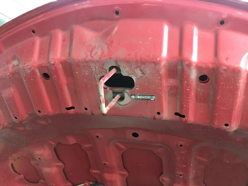

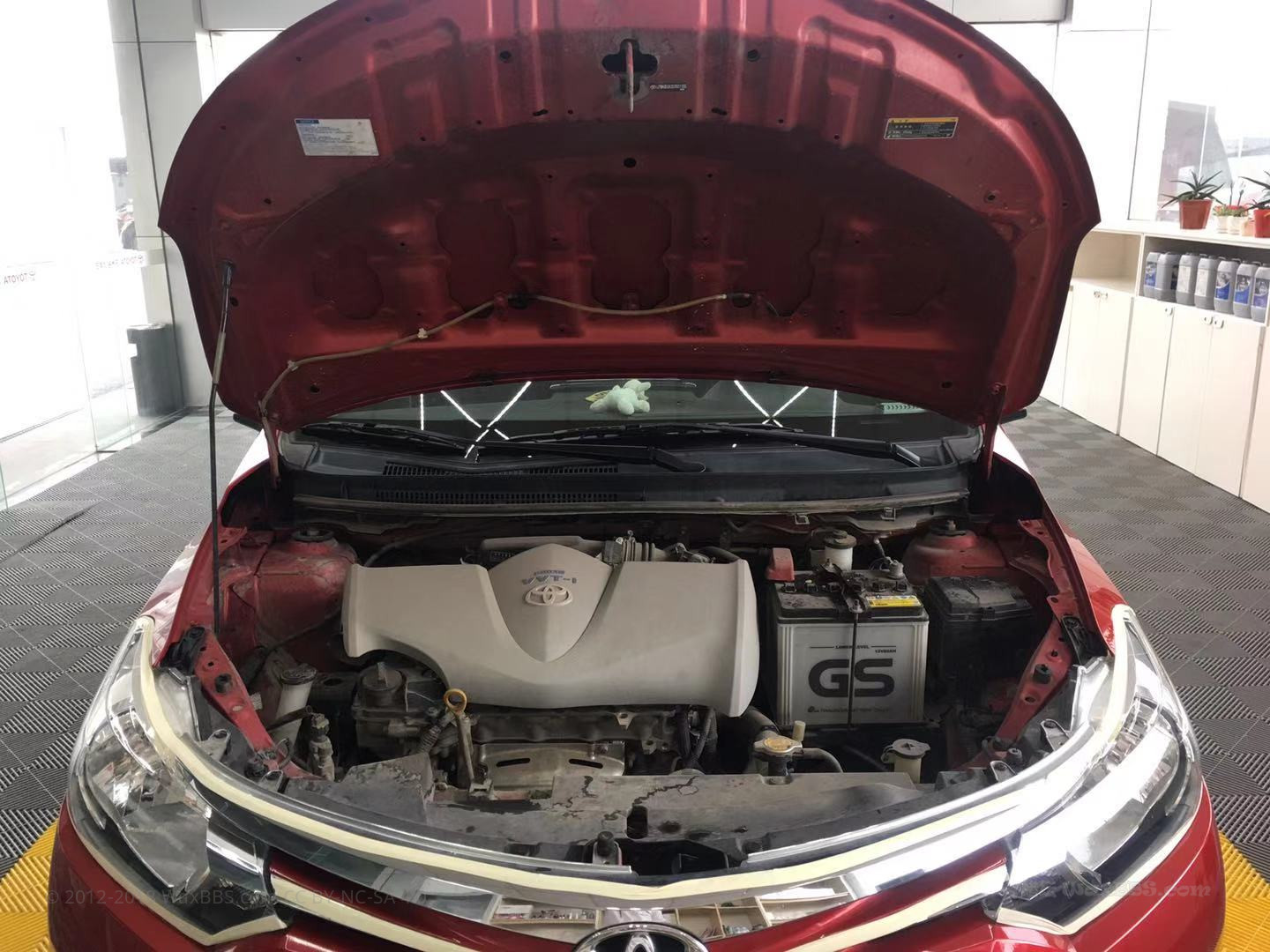

zhulinghang 123
2018-03-27
45
33
苏州

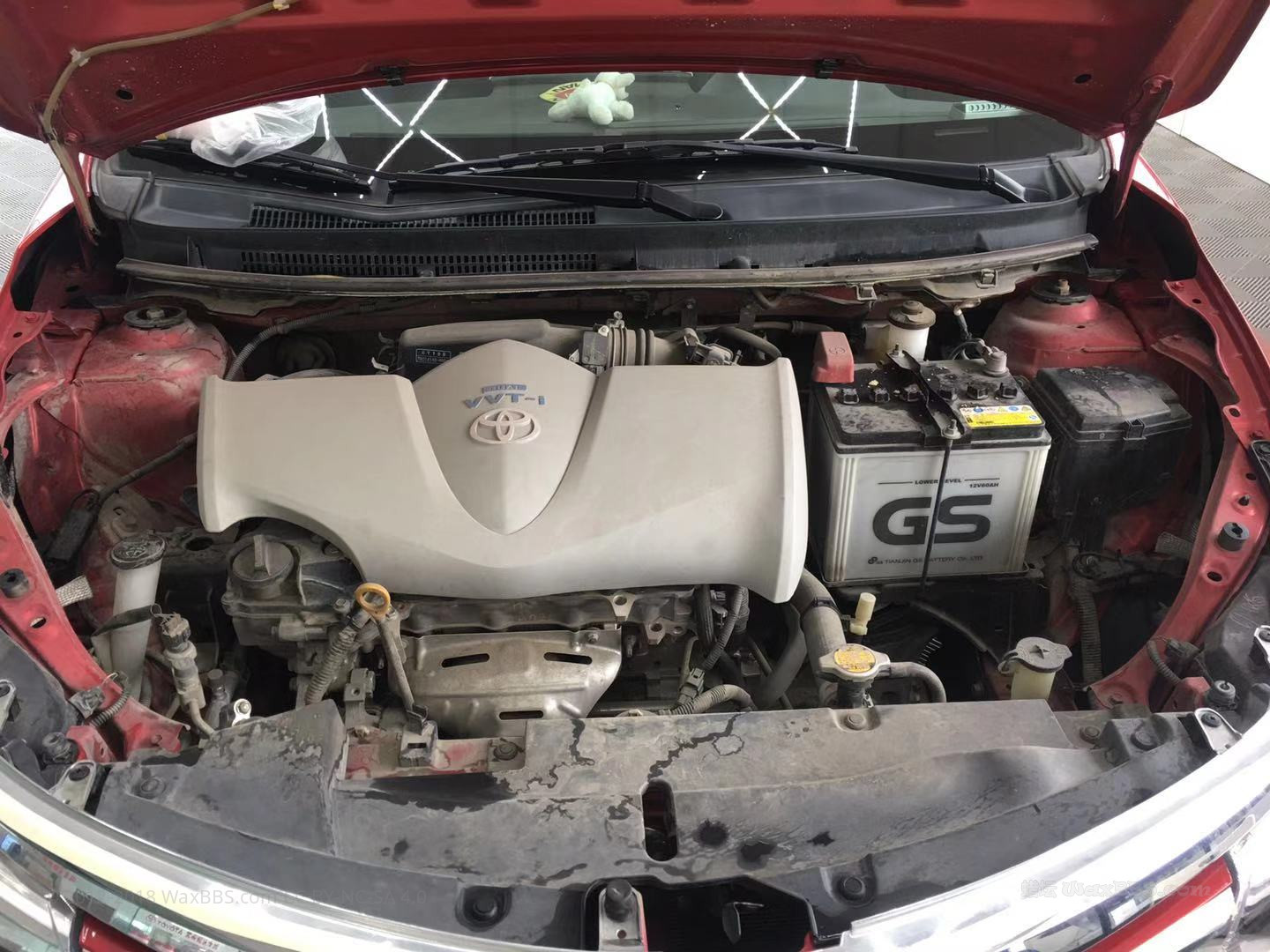

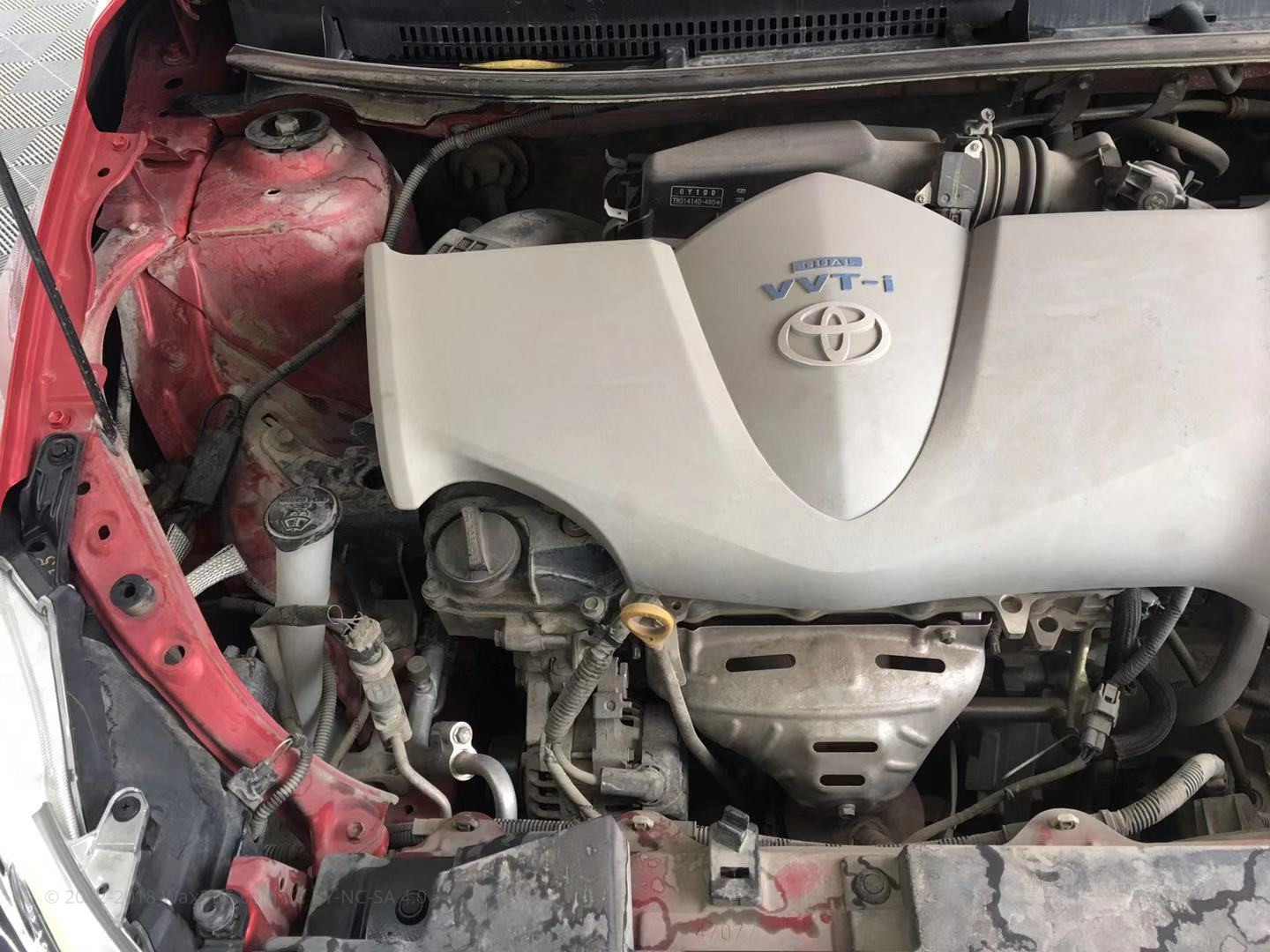

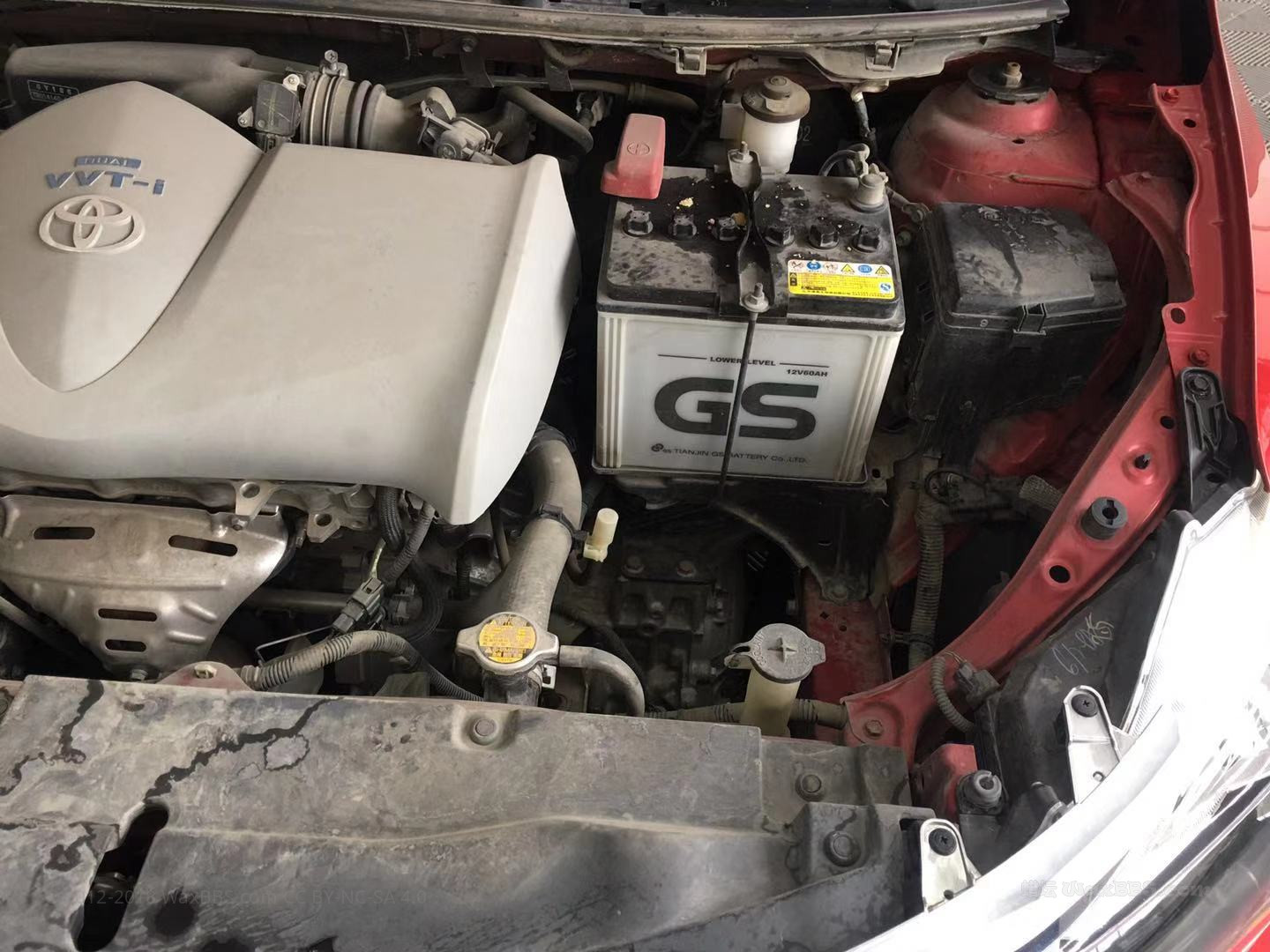

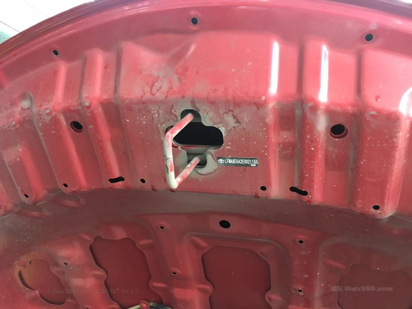

机舱的清洁也是很重要的下面是没有清洁之前的
    192.1 KB · 浏览: 677
    201.8 KB · 浏览: 735
    184.3 KB · 浏览: 722
    194.9 KB · 浏览: 692
    107.7 KB · 浏览: 718
zhulinghang 123
2018-03-27
45
33
苏州
发动机是车的心脏 ,长时间不清洁的话会产生一些油污,而这些油污呢长时间不清理的话会对我们整个发动机的整体性能产生影响 , 时间长了会加重发动机整体的油耗, 加快我们发动机的一些线路 ,元件的老化等等 。。
汽车发动机长时间不清洁的话:
油污
老化
性能
安全
(车辆安全及人身安全)
(例如:车辆自燃;线路老化;管路漏油;车辆抛锚
zhulinghang 123
2018-03-27
45
33
苏州

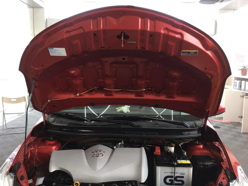

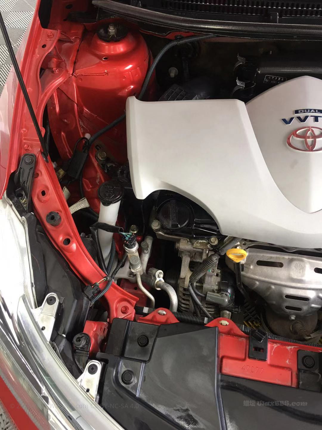

为防止这些情况发生,我们对整个发动机舱进行定时清理 。平时注重保养的话还可以减少发动机的一些不良影响 ,增加美观度 ,消除自燃隐患 ,增加整车的保值 , 延长发动机的使用寿命
施工前注意事项:
1.车辆有无故障灯
2.检查全车灯光有无故障
3.线头有无开裂
4.车辆有无大修大改
5.查看车龄
    144.1 KB · 浏览: 600
    180.1 KB · 浏览: 731
    183.6 KB · 浏览: 746
    183.6 KB · 浏览: 735

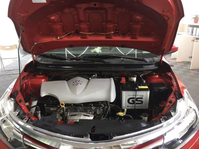

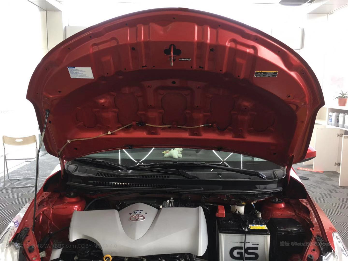

zhulinghang 123
2018-03-27
45
33
苏州
准备工具:发动机重油去除剂 、全能清洁剂 、发动机翻新机、 泡沫枪、 发动机清洁长枪、 纳米喷枪、 干洗枪、 小毛刷、 毛巾 、羊毛手套、 水桶 、 来为我们的施工做一个完整的准备、 方便配合我们施工(避免施工期间手忙脚乱)
车身防护:用遮蔽膜来对我们的发动机四周区域进行遮蔽(前保 、左右翼子板 、前挡风玻璃) 既体现处我们的专业有能更好的防护四周 ,避免施工期间对车漆产生剐蹭。
预洗机舱:用泡沫枪内的发动机重油去除剂(350-500毫升)对发动机区域进行喷洒 ,让其反应3-5分钟后配合发动机清洁长枪, 对整个发动机舱进行大致清洁预洗(注:优先处理线路接口自己翻新机缸体处)
细致清洗:泡沫枪直接注入500毫升清水,对整个发动机区域进行二次喷洒然,后用葫芦瓶内的重油去除剂和全能清洁剂配合小毛刷进行细致清洗,并且通过各个不同的角度去进行查看清洗情况。
机舱脱水:用干吹枪对整个发动机进行脱水并且使发动机处于打火状态用来提升整个发动机的温度
引擎覆膜:等发动机升温后用发动机翻新机配合纳米喷枪来对发动机区域进行养护 ,用发动机的温度来对养护剂的一个吸收静置时间为5-10分钟,然后用毛巾将多余的养护剂进行擦拭

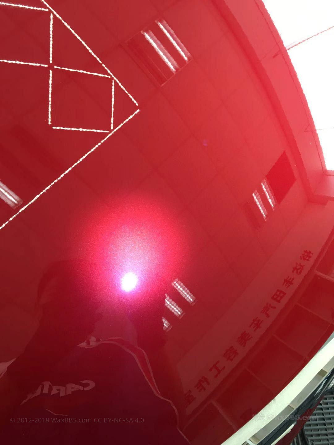

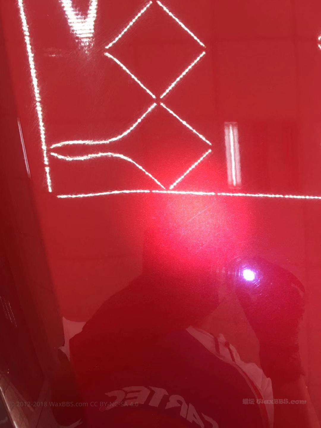

漆面修复得时间比较长 照片就没有拍太多

补充一下,洗不洗机舱跟老化和安全没有半毛钱关系。
怎么总有人回去扯这些跟发动机老化安全有关,甚至自燃。
推销不带那么没良心的,误导那么多人。包括楼主。
最后说一句,不管什么机舱清洁,轮胎蜡,都是只有一个目的。
好看!好看!好看!
仅此而已!胎蜡完全不会减缓轮胎老化。
