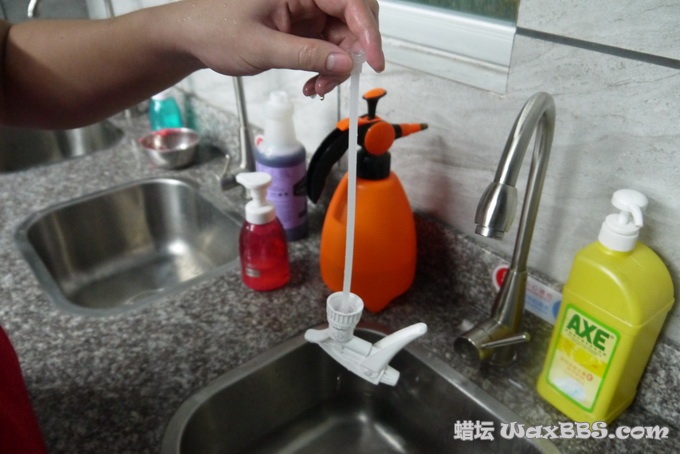

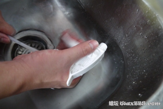

1 step,抽出喷不出的喷头

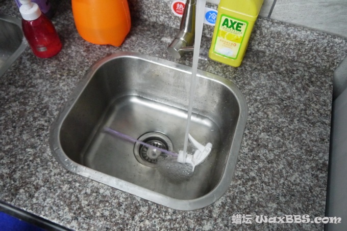

2 step,丢到能完全浸过喷头的水里面,注意!一定要丢,不能轻轻放入,恢复不了,不关我事!!{:55:}

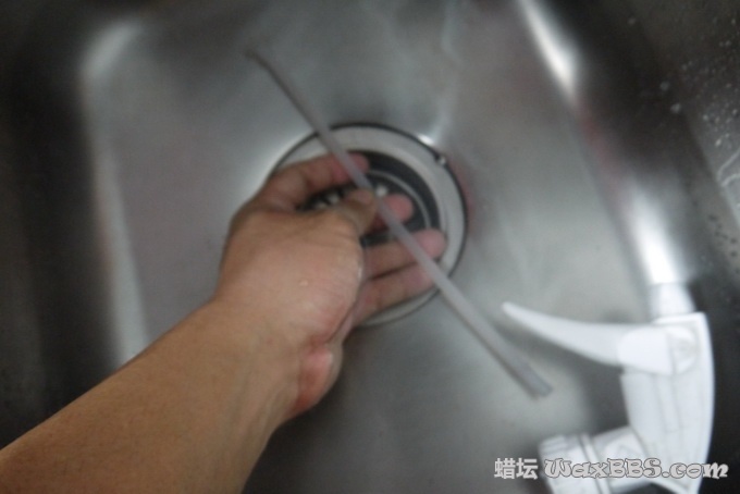

3 step,把吸液管抽出用力拔出,和喷头分离。一定要用力拔!拔不出不关我事!!

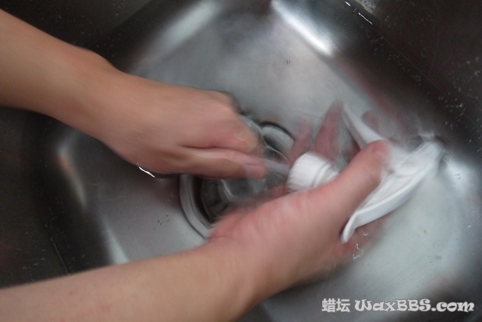

4 step,把吸液管完全浸入水中,使吸液管里面充满清水,喷头也完全浸入,然后再在水里安装回去,使喷头和吸液管里面都充满清水。
5 step 反复捏开关,直到它射出很多透明液体{:50:}

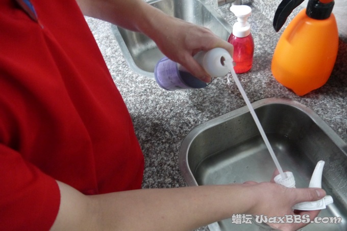

6 step 把喷头倒转,别让吸液管里面的水流出来。

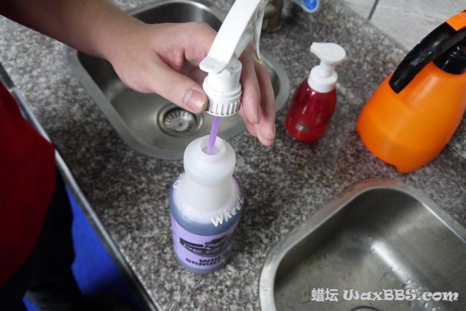

7 step 在保证吸液管里面的水不流出来的情况下,装回瓶子里。
骚年们,拿着你以为坏掉的喷头,赶快去试试吧!
ps:不过这方法也不行,那就可能真的坏了……
