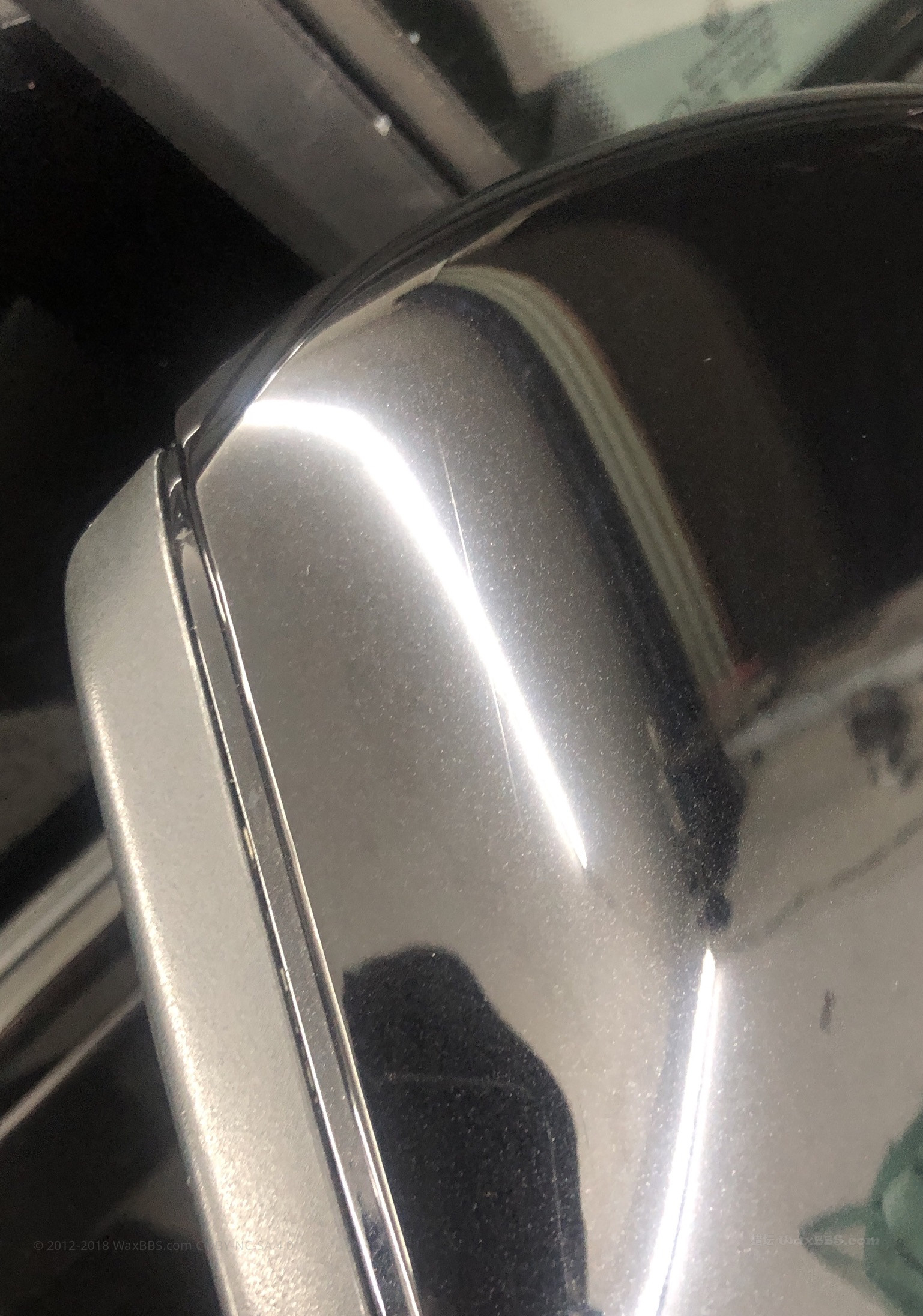

小弟diy玩家,看了明神的帖子后想试试水砂去橘皮,尝试用2000#和3000#抛了后视镜以后,用fixer one step+美光的黄盘继续抛,基本镜面以后发现多了一条划痕,不知道是不是我水砂手法有误,产生的划痕感觉虽然不深,但是起码深于2000#水砂纹,求指教?

上个图看看啊,橘皮盘很好用,效率很高,但是一定要小心,因为切削力是很强的。
给你看一个我很古老的帖子。 https://fwayout.store/forum/threads/613/
感谢大神回复
不知道您看不看得清,买车一来一直都是自己洗车,这个划痕之前是没有的,准备晚上再抛一次
另外我买的3000的橘皮盘。等到了试试

我刚去抛了一遍。有的时候我觉得抛光效率不高,我刚才反省是不是压的太大力了,da没怎么转的原因啊。求问大神一般抛光da能看到的转动和空拿着一样吗

我当时用的是RO机,因为手头没有那种强制转动的DA,是一台比较老的美光DA,稍微一下压就不怎么转了的那种。
3000 力度小一些,用在原厂漆上。2000 力度更大,用在重烤漆较多。
Flex和Rupes的DA也有压着丧失偏心区的情况,不过很少见,,,国产DA确实是压着压着就没有了偏心区,特别是有弧度棱角的漆面,,,这就是技术的区别,正因为如此,才发明了GA,国产DA掌控需要练,如果你能做到DA很少丧失偏心区的程度,恭喜你

放平就不会了,Ro由于是直心机,放平的基本判断就是盘与漆面的贴合;Da不一样,除了盘贴合外,托盘和机身也会出现少幅度夹角,这就是问题所在
