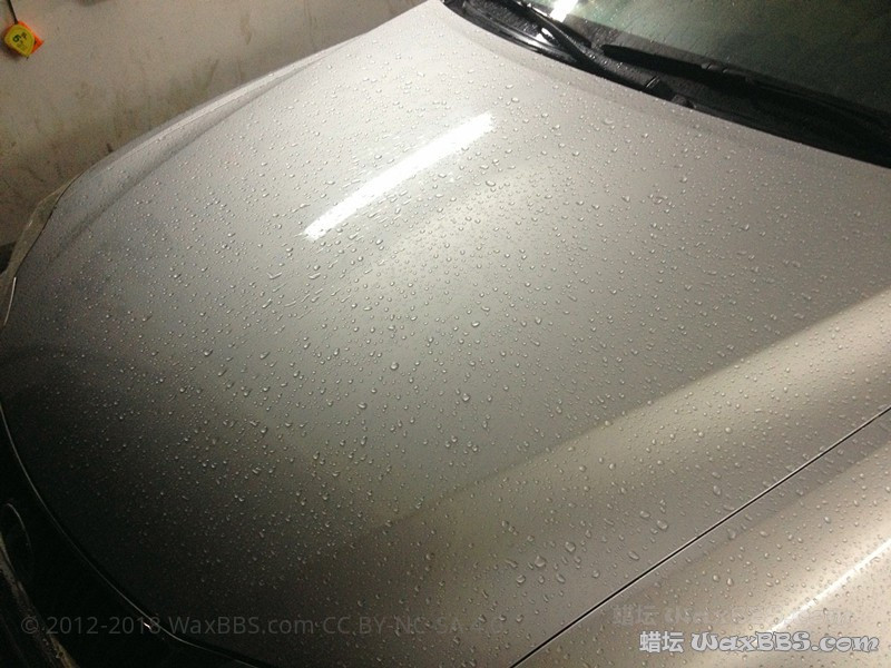

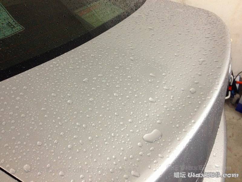

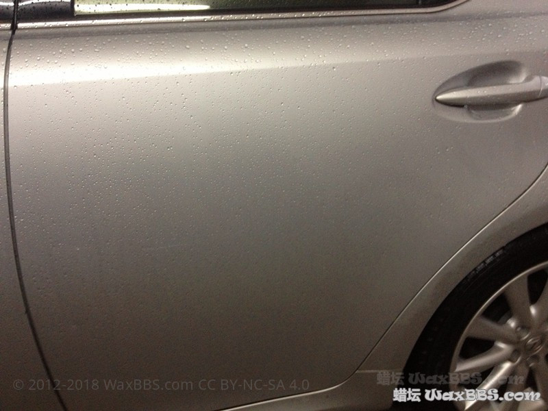

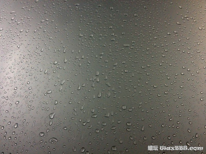

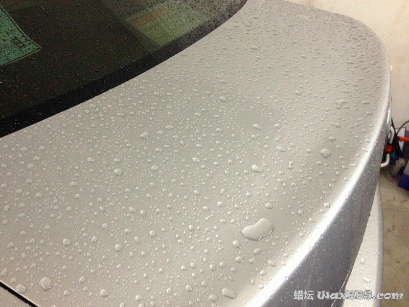

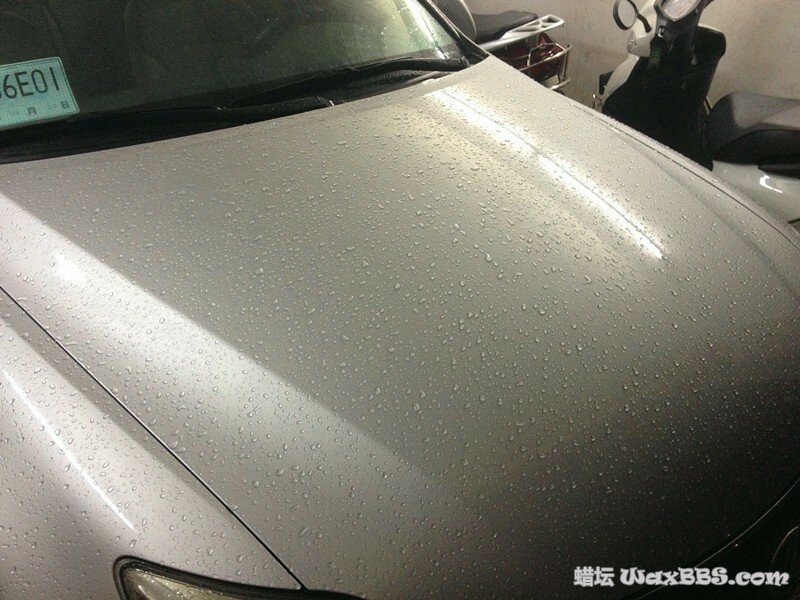

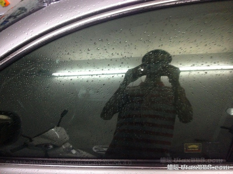

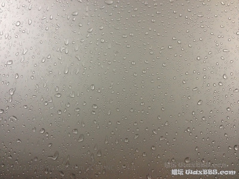

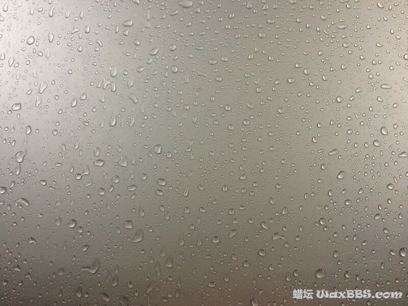

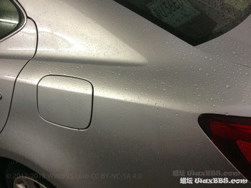

今晚大暴雨了,现在还在下,又风又雨的,深怕楼上的马赛克砸下来砸到车子了 车上有好几个凹就是高空掉下来砸到的
拿车雨伞在雨中欣赏 雨水打在车上又从车上滑到地上 不夸张的话 就如明哥说的 水哗啦啦的从车子上面流了下来
看着特别爽
快要睡觉了 生怕又有什么东西砸到车上 直接开进车库 看着水珠特别的艺术感 随拍!

说实话,这款蜡的效果不是这样的……
目测有漆面有油膜层,导致上蜡不均。(不受蜡)

其实都很有冲动抛光 太阳纹很多 得找个假期来抛了
所以之前到我手上我就是简单的 先去柏油 然后用apc加D110清洗残留的柏油清洁剂 再清洗铁粉 两道工序下来漆面已经很滑了(用香烟玻璃纸套在手指上检查) 最后M34跑胶泥收尾
然后就直接上卡普的封体喷雾 擦干就直接上蜡了
不知道是不是在上封体之前没有用酒精进行脱脂?

水珠感觉不够力挺啊,感觉要非常非常圆的那种水珠才很好看。
