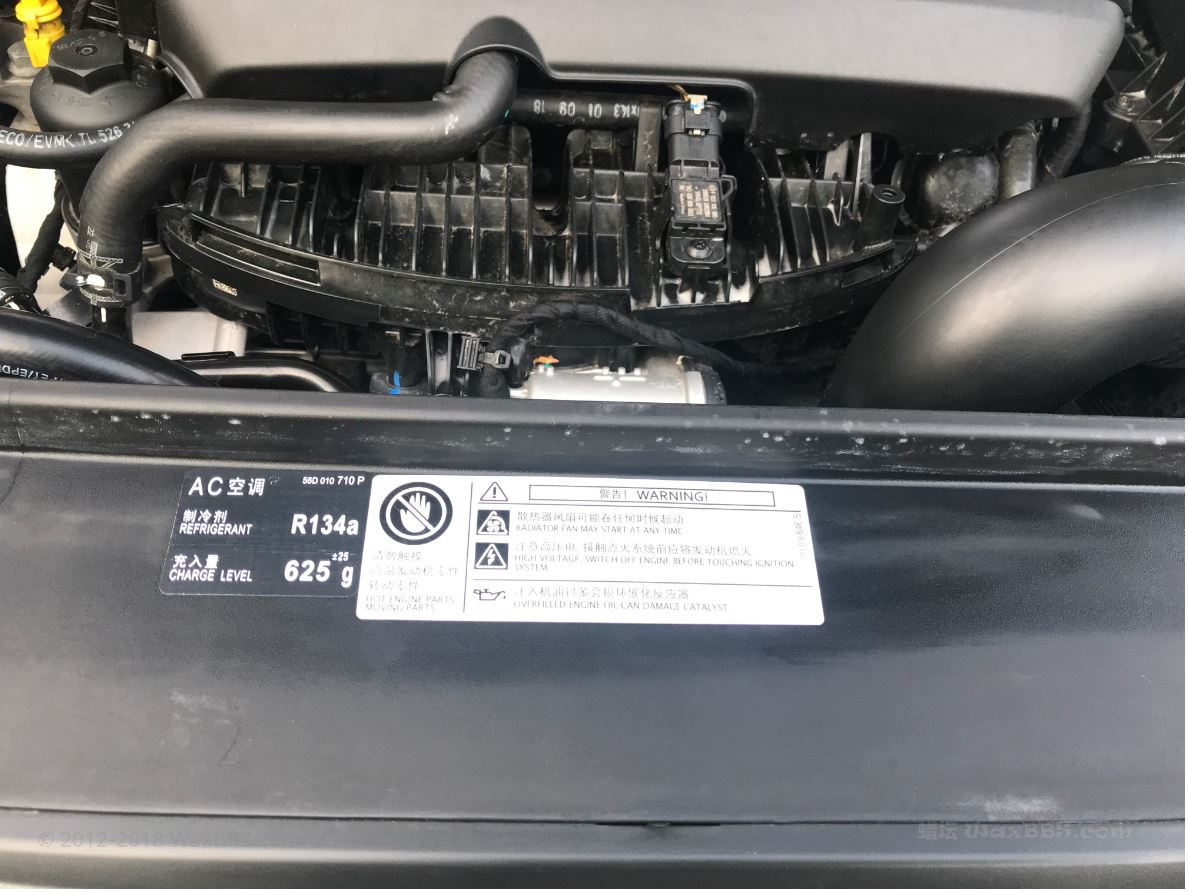

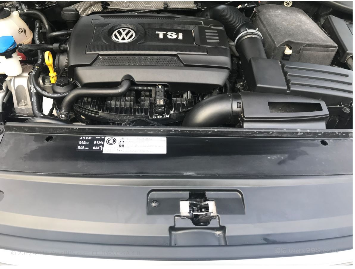

今天用fm10喷d110到发动机舱中,泡沫干后用毛巾擦干,发现有标签的前横条上有一点点白点,白点随机分布,无规律,照片上传不了,车子是大众车,是药剂问题还是大众的塑料件问题?虽然不影响使用,但是看着不爽,有没有办法去除

图片上传成功了

感觉应该是产品及灰尘残留,就是没有刷干净,机舱清洁用D108配合细节刷 刷吧。记得不要让产品在各部件上干了。
完成后可用D170均匀喷洒,并发动机器加热干燥一会,擦掉多余药剂。

我的过程是先喷d110,再配合cg无影和刷子刷,这个天气干的快,没让药剂干完就用毛巾擦了

应该是药剂没有配比好 浓度过高 清理的时候没有清除干净 残留了 过水用刷子重新刷一下 收干净试试
