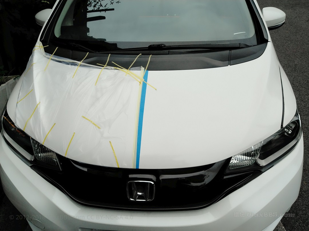

大湿说要这样测试:在车顶或者引擎盖上同样的蜡,然后把引擎盖一半用塑料膜遮蔽包住,然后马上把车开到户外停放一天。然后第二天开始撕掉膜层。开始长期户外使用测试。
我的车是打蜡后直接正常使用,用的引擎盖和普通的蜡做的测试.我的引擎盖温度高对蜡也有很大的影响,好处是测试不用等太久!车门上的蜡持久肯定要好很多的!(非严谨测试,欢迎牛B大师来做)
打蜡后把引擎盖一半用塑料膜遮蔽包住(如图包的是左边哈)然后就开回家正常使用了!

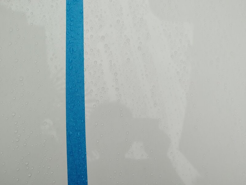

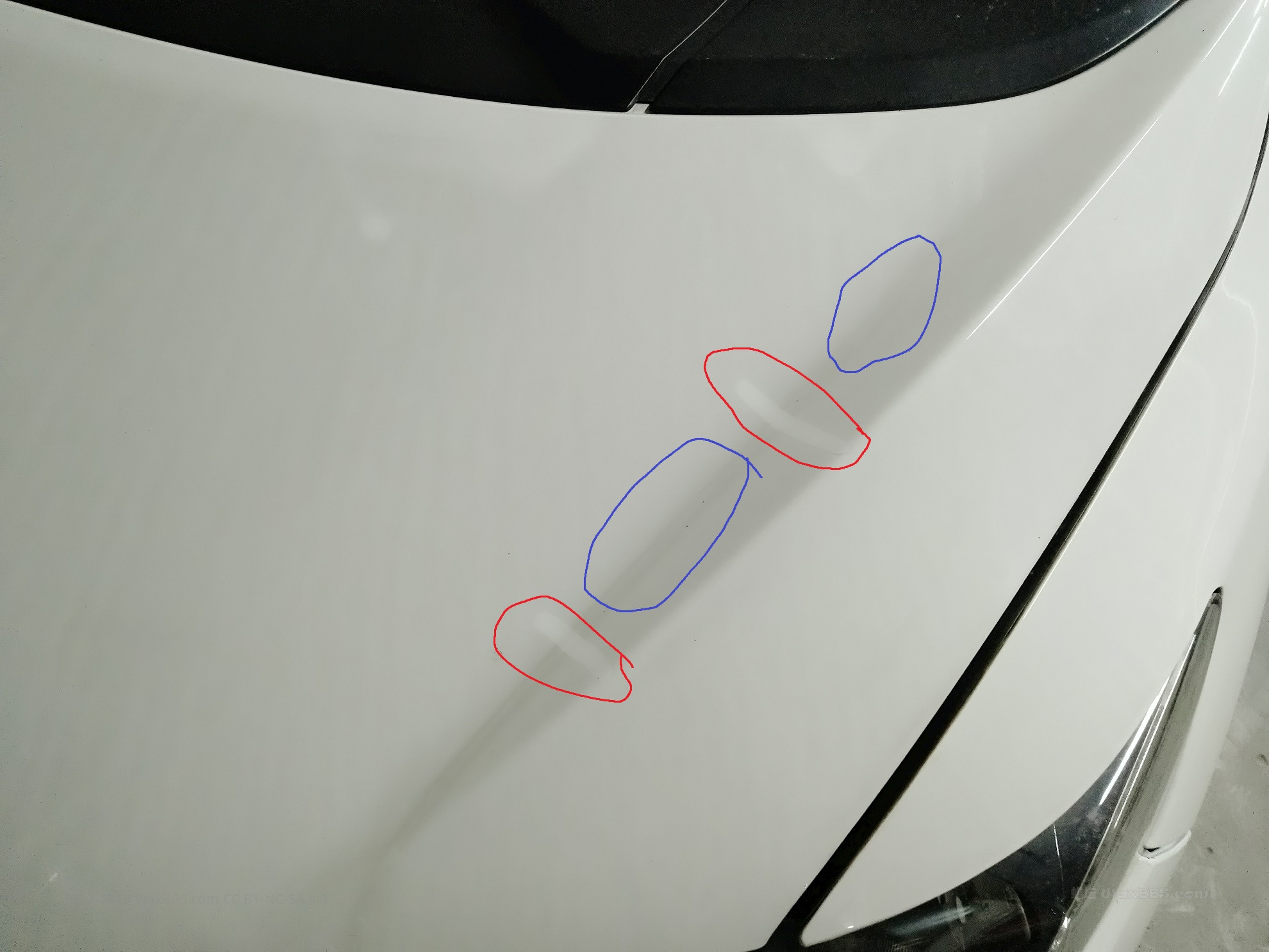

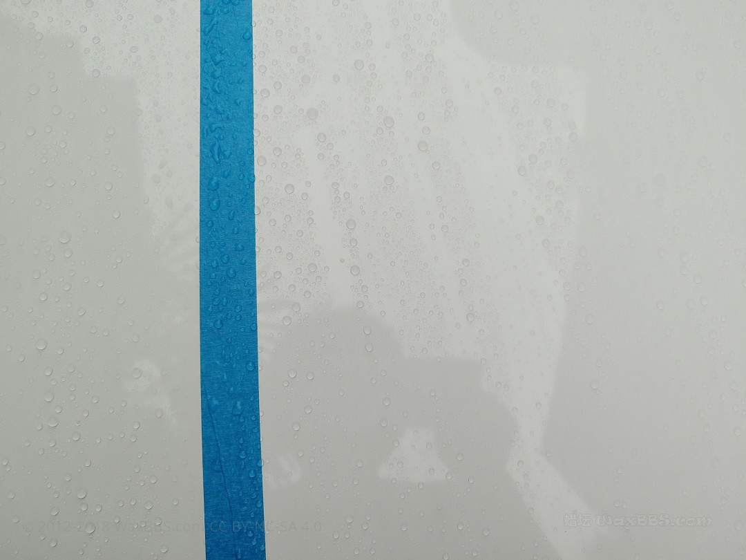

这是没洗车的图,这下差距出来了。蓝色那个雨痕左边保护了的我轻轻地擦了一下雨痕没有了不留一点痕迹。但是右边没保护的轻轻的擦了还是会有薄薄的一层残留擦不掉红色位置。手机拍的图渣,不过我拿单反拍传上来要裁切还是看不清啊,所以凑活着看吧!
终结: 好吧我想简单了,我原以为蜡的持久会单纯的提升。其实不是的啦,提升的是整个蜡的保护性能(拨水性没感觉的出来)。其实打蜡后的第二天把保护膜摘了后漆面的手感明显要硬些(好吧不严谨) 。持久的提升也是有的我这个环境下大概能多10天,我引擎盖洗了3次一共抗了1个半月,用好些的蜡,其他位置和好的用车环境下能够更持久些。
