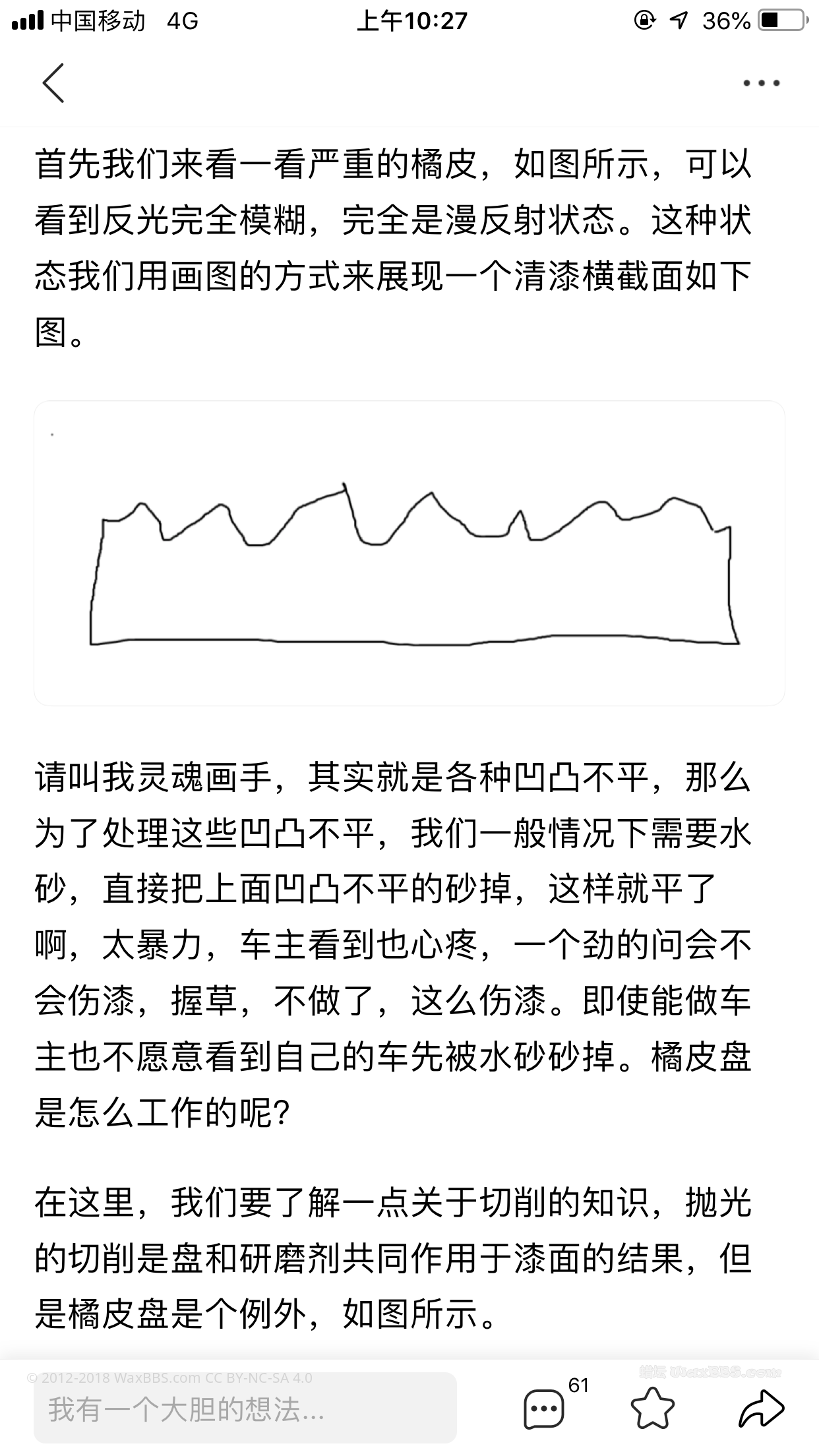

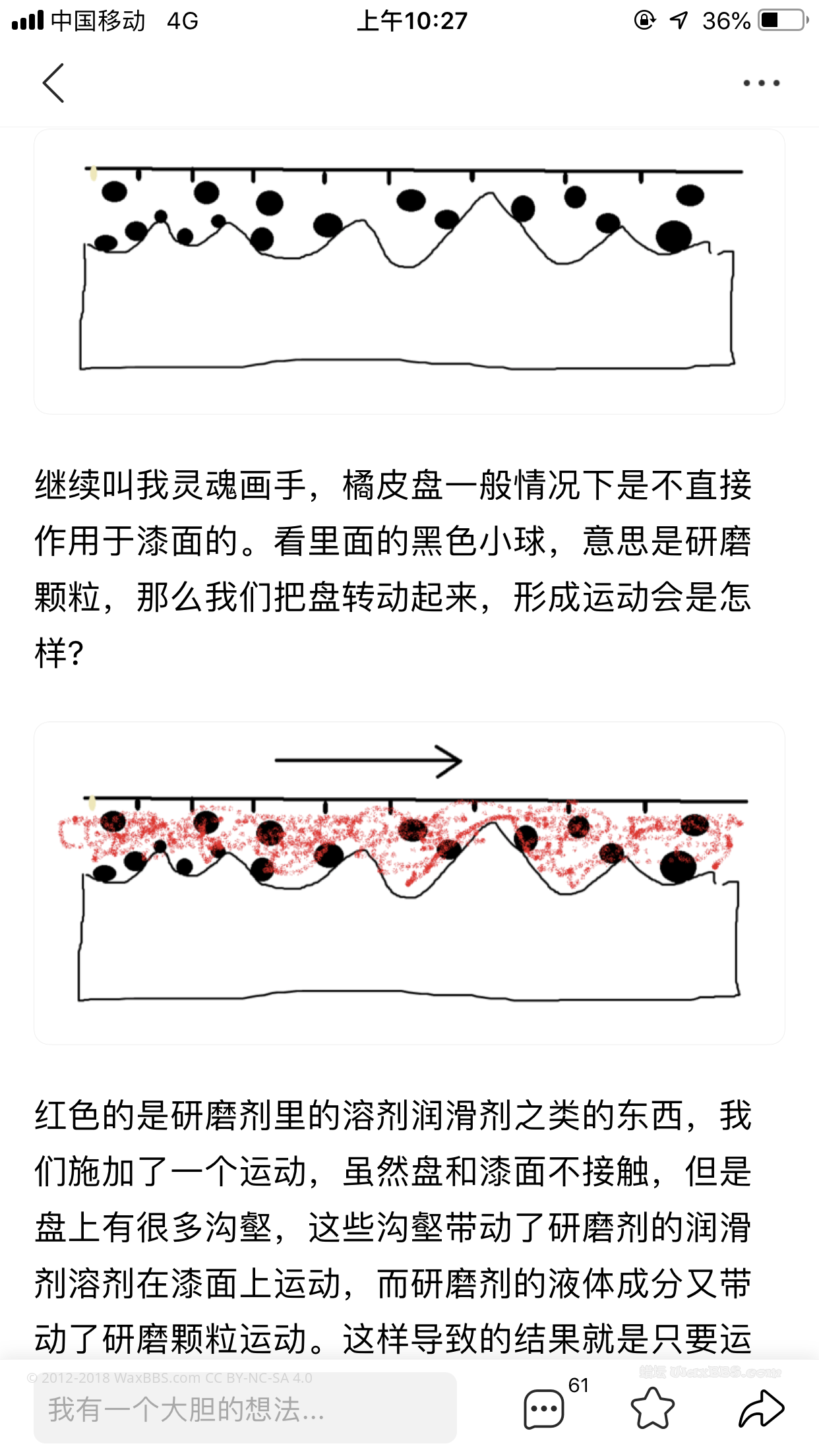

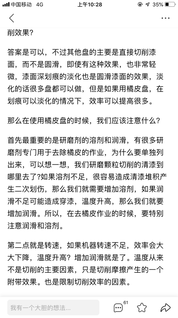

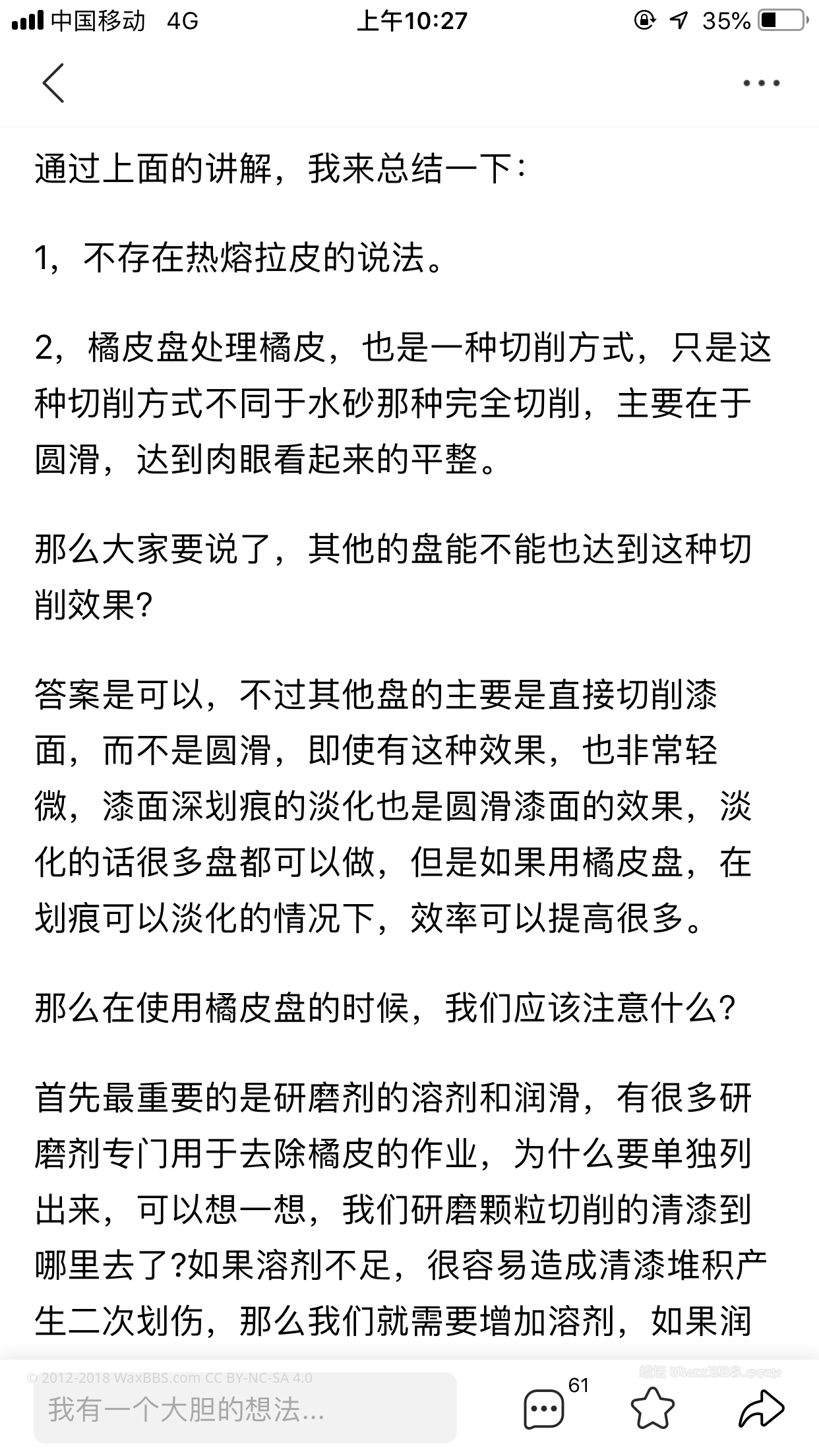

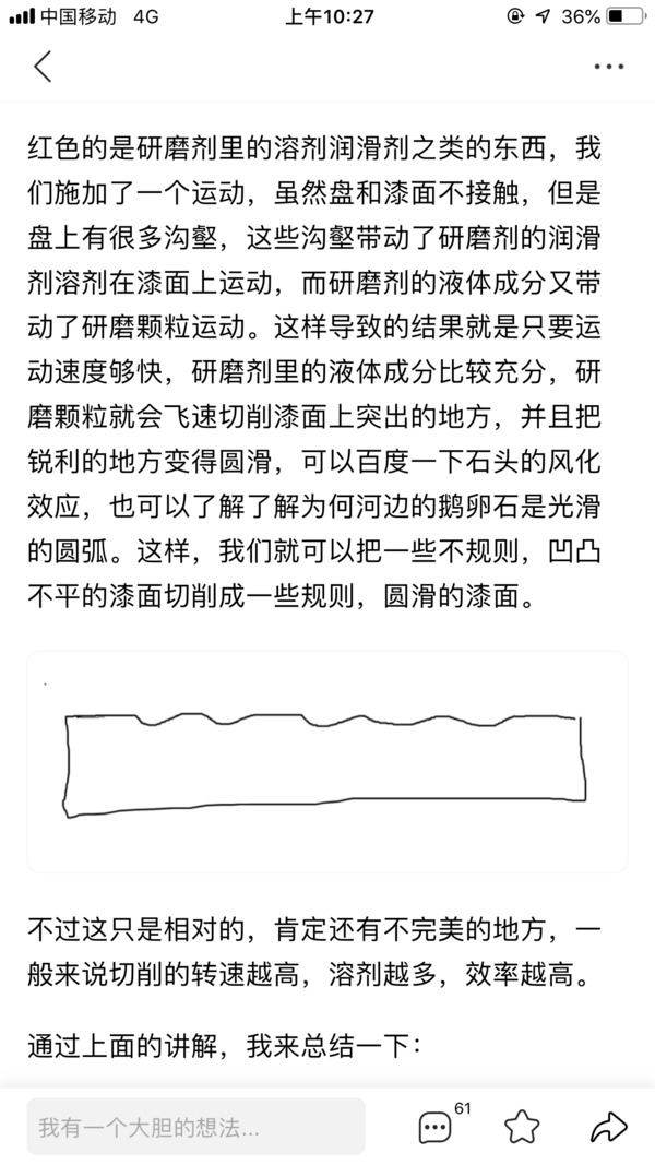

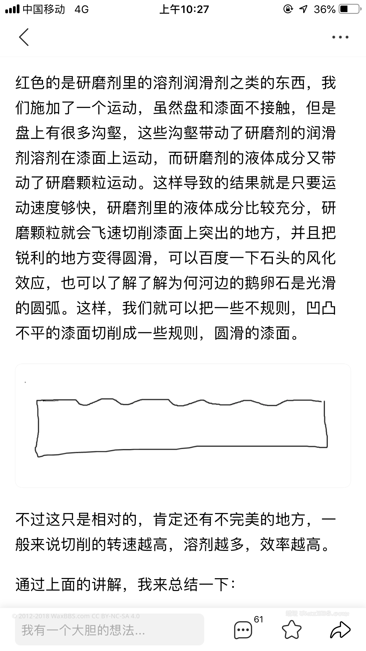

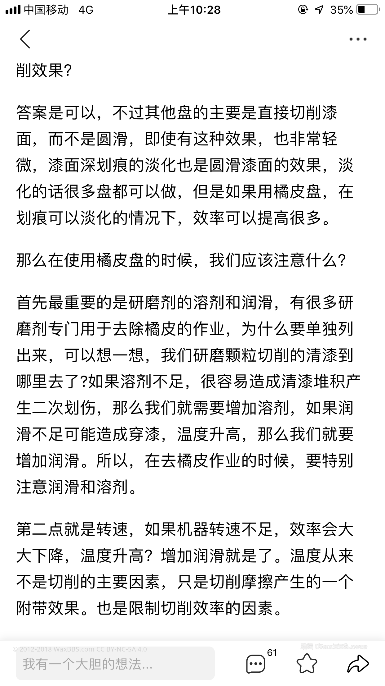

切削漆面的方式是把漆面上的一层漆给磨下去吗?有没有别的方式?盘是真的要和漆面直接接触的吗?有没有不直接接触也可以切削的,热熔拉皮真的是通过高温热熔?还只是切削的另一种方式?淡化划痕也是切削吗?研磨剂和盘分别如何做用于漆面?两者之间是何关系?最近出来的各种干磨系统是如何运作?水砂为什么要用水?水性研磨剂和油性研磨剂使用中有何区别?不是所有研磨剂都含有油性成分?偏心随机轨迹和偏心固定轨迹为何要区分开来,不是一样都用于还原?RO机(轨道抛光机)真的可以做到无炫光纹?炫光纹是何成因?堆叠是否真实有效?不是心理作用?
最后,有没有不需要切削漆面就可以施工漆面校正的技巧?

问题太多,记不住,就回答记得住的,不切削如何漆面校正?你脸上去角质不一样是切削,只不过皮肤能再生,漆面不能再生,划痕多了跟废掉的漆面有什么区别,我们要做的就是把这废掉的漆面去除掉,不要谈到抛光切削就怕,淡划痕有淡划痕的切削方法,深划痕有深划痕的切削方法,去除的漆面有多有少。油性研磨剂遮盖性强。现在都是用水性研磨剂,ro能镜面,如果用显微镜看我就不敢保证了。热熔纯属扯淡

1切削漆面就是干掉一层漆,还有一种方式干穿
2盘和漆面不接触?用意念嘛?即使是激光也需要接触啊
3拉皮就拉皮,为什么非要加个热熔?低温拉皮也可以啊,所谓的拉皮就是去掉橘纹高的点
4不管是物理切削还是边缘钝化的处理划痕方式都是通过切削的形式来达到目的
算了 大学中学小学的混编题目回答起来又会引出无数个问题

拉皮真的是把漆拉到低洼处然后填补?让漆面看起来平整?
