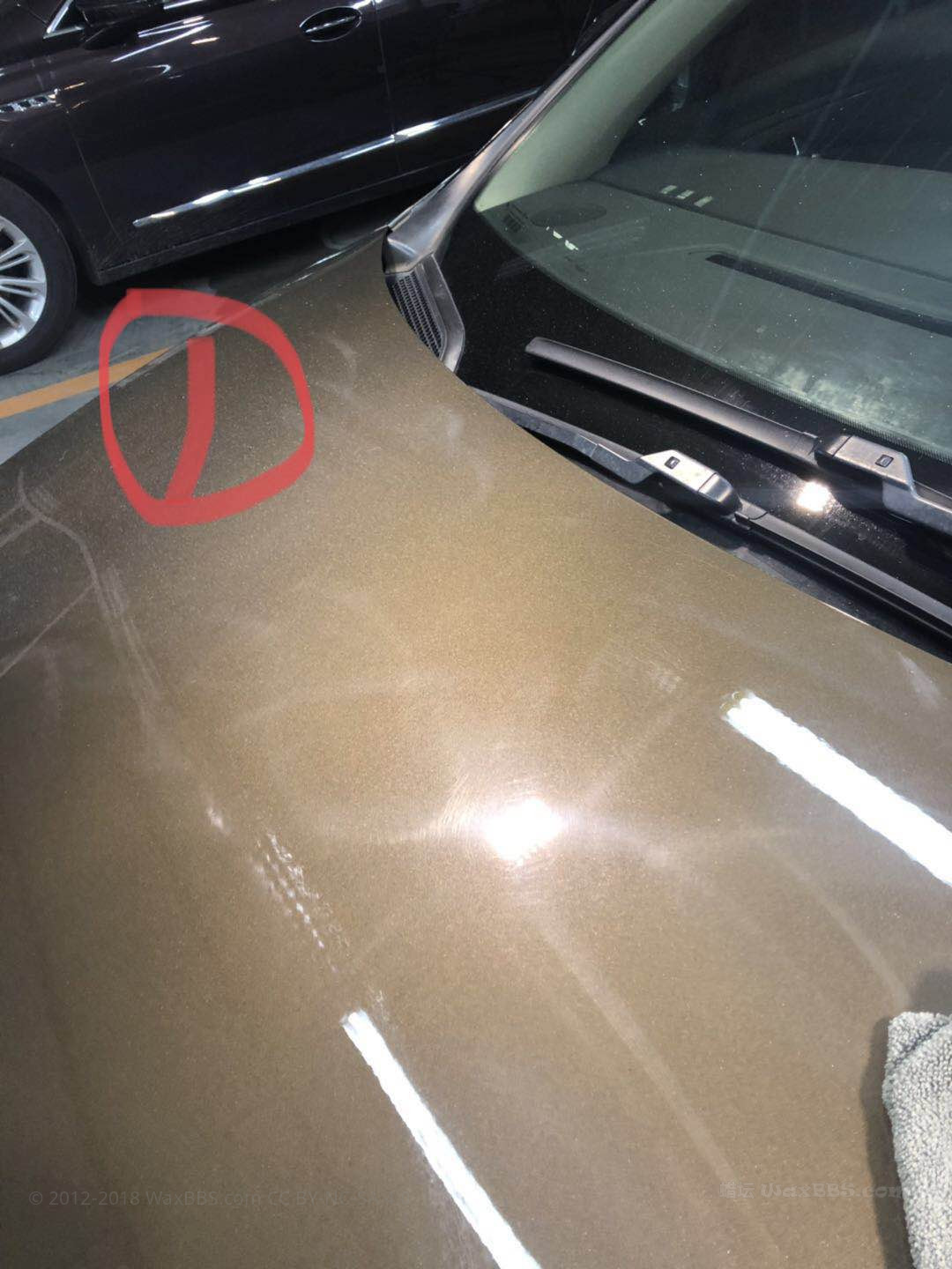

1、什么是眩光纹?
眩光纹是在灯光或者太阳光下反射出一条条弧形的光带!如图1-2所示
2、眩光纹与太阳纹的区别?

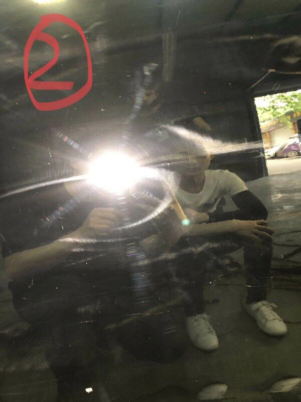

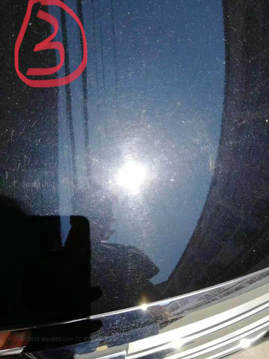

太阳纹一般是由不科学洗车对车漆造成伤害所留下的后遗症,眩光纹是研磨处理留下的痕迹。图1图2为眩光纹,图3为太阳纹(请自行对比)
3、眩光纹是如何造成的?
眩光纹是由RO机用研磨剂进行漆面切削移动所造成的特有的研磨轨迹(类似于波浪形)
4、如何避免它的行成?
很肯定的回答你,避免不了,眩光纹的行成是有效率的在漆面切削所行成的正常反应。
5、如何处理眩光纹?
眩光纹只能用漆面还原时进行的轨迹打乱与淡化处理。
