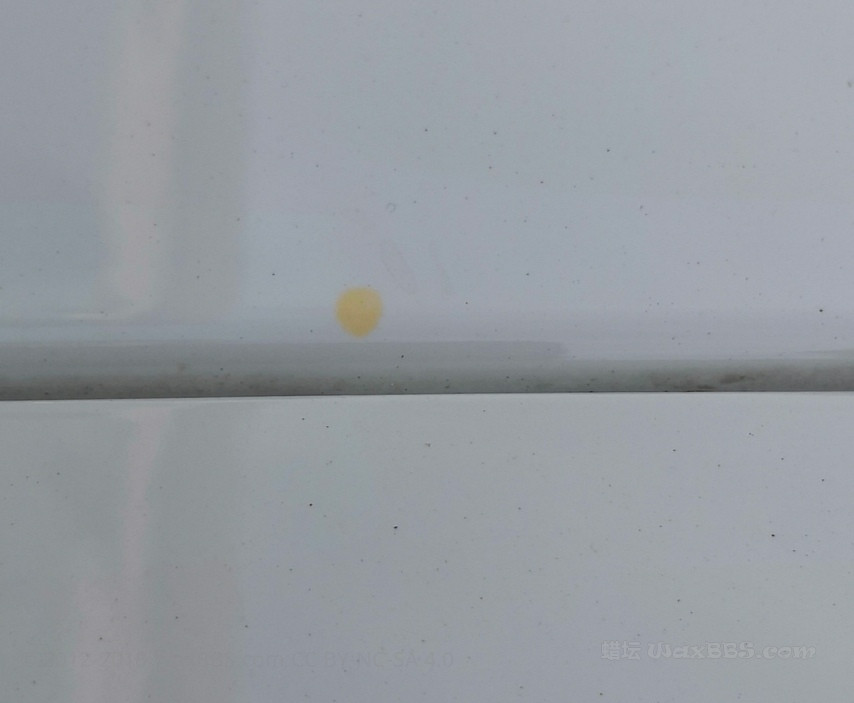

车漆上疑似柏油树胶的污染物无法彻底去除

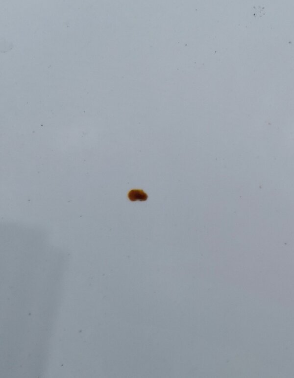

爬过文了,但是没有一个确切的解决方法,。明大在文中也没有给出详细的方法。自己试过去虫胶,柏油,跑泥,还是不能刷掉黄点。难道只能抛光吗,新车,不想抛光啊。污渍是上面黑色的,底面黄色,上面黑色的可以去除,但是黄色没办法了,大家帮帮忙

如果是渗透的, 你只能去除那一部分漆面才可以解决, 面对现实啊朋友.

话说回来, 如果早一点做好保护, 勤上蜡什么的, 就可以避免这种情况了.

这种黄色属于树胶里非常厉害的一种,不及时处理会渗入清漆层,我的车镀了晶都要粗抛才搞得掉。。。
另外我帮你编辑了标题, 因为用求助, 帮忙这几个字的帖子实在太多, 不便于别人发现你, 也不便于未来的人搜索, 希望你理解.
谢谢管理员!去除这部分漆面,那是不是要抛光,还是喷漆,新车才三个月啊!打蜡了,乌龟的新车冰蜡,可是还是没法去除,今天早上又来了一个同样的污染物
抛光就是去除漆面的一个过程,只是去除多少的问题。

这种和沥青渗透后一样的情况。除了喷漆,别无他法了。除非发现得及时。特别是白车,老火!
