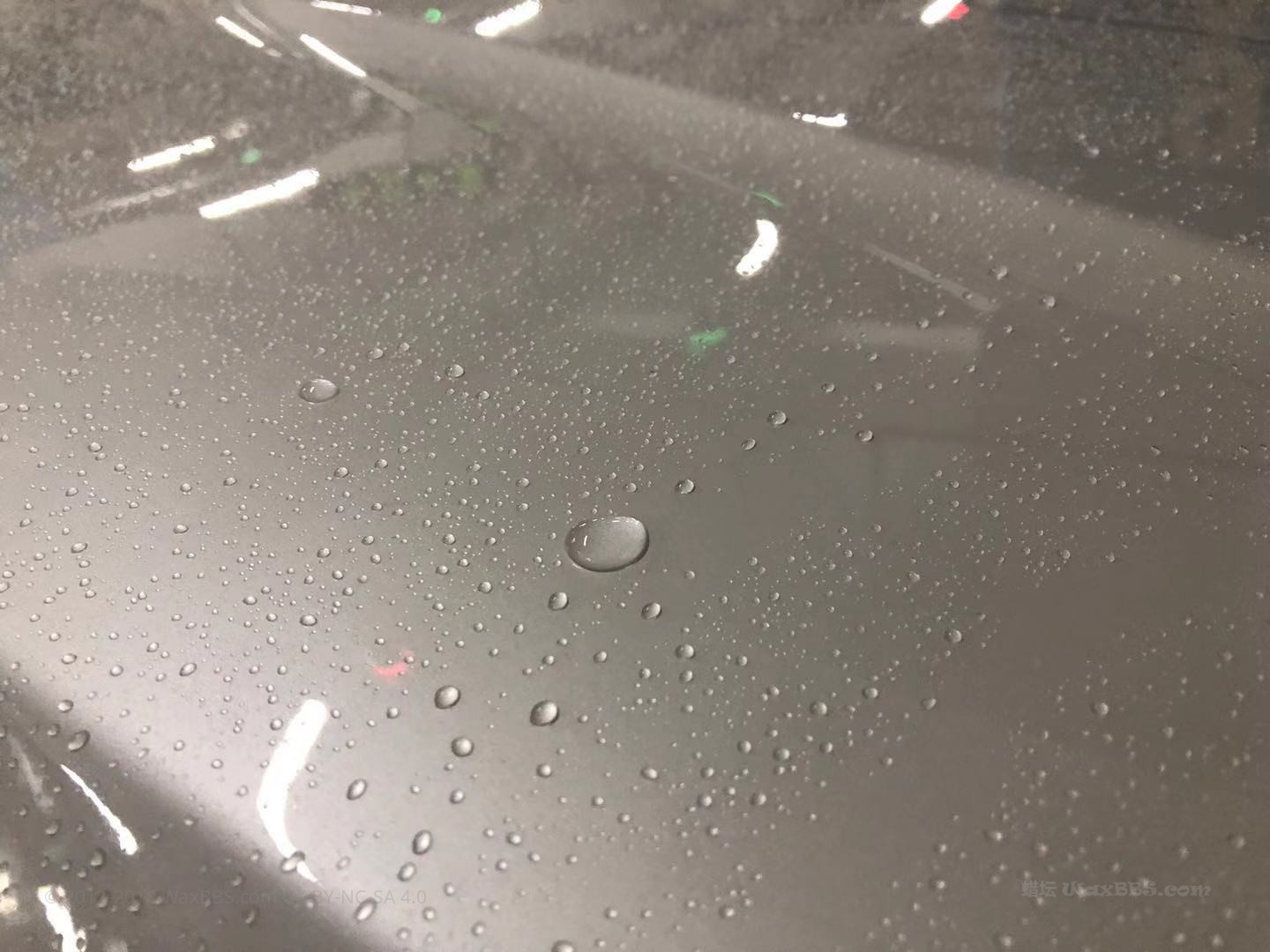

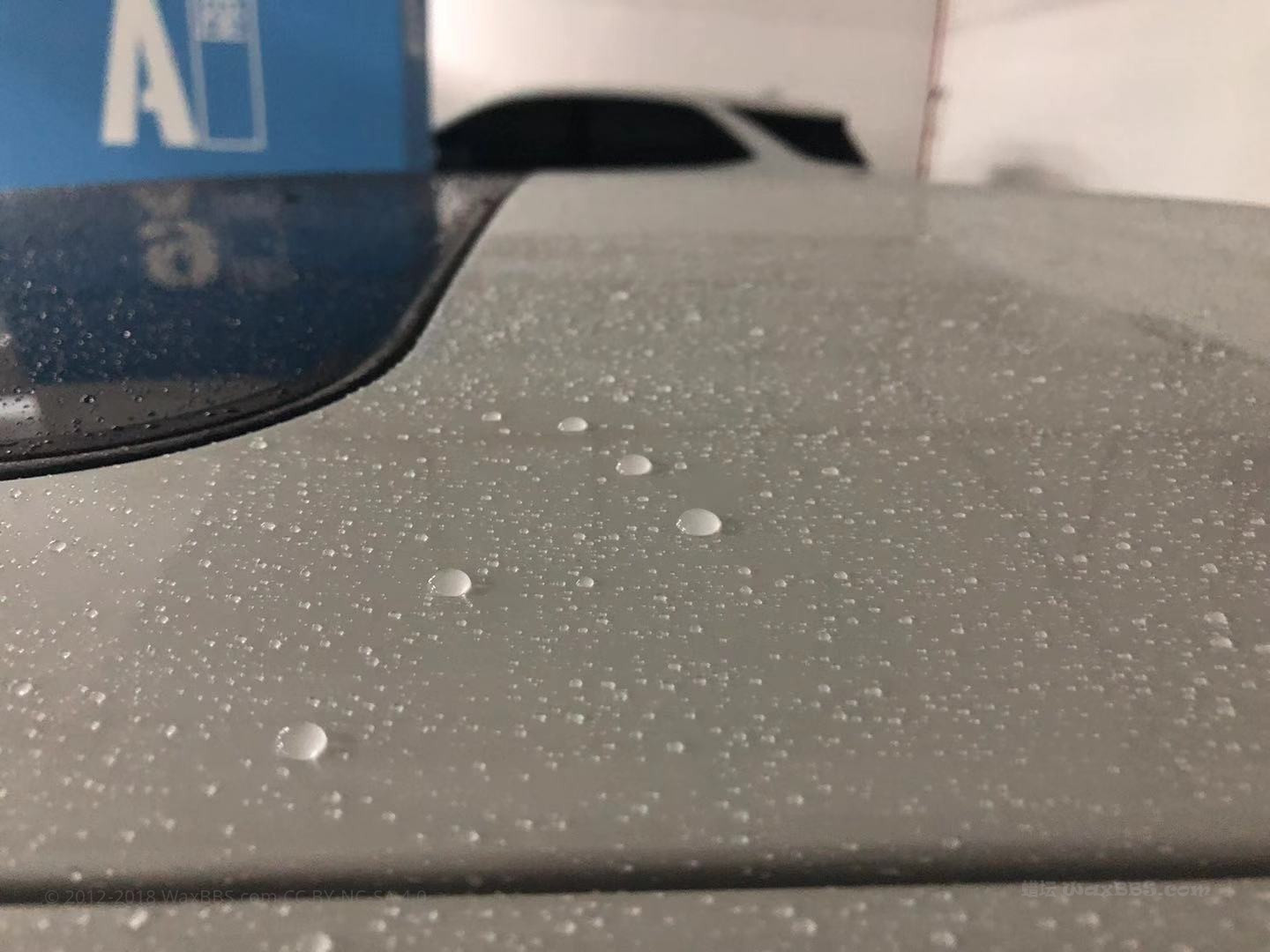

大概是两个月前打的蜡,上星期洗过一次车, 图一是引擎盖鲨鱼叠加午夜阳光,图二是车顶鲨鱼叠加915, 这个雨后水珠形态是需要再次打蜡了吗? 以后应该怎么判断?谢谢
moste 洗车水桶 2019-08-03 4 0 0 sz 我的身份 DIY汽美爱好者 2019-08-06 #1 大概是两个月前打的蜡,上星期洗过一次车, 图一是引擎盖鲨鱼叠加午夜阳光,图二是车顶鲨鱼叠加915, 这个雨后水珠形态是需要再次打蜡了吗? 以后应该怎么判断?谢谢 附件 1851565071493_.pic.jpg 134.4 KB · 浏览: 744 1861565071494_.pic.jpg 121.5 KB · 浏览: 677
L liunan0613 洗车水桶 2019-06-13 4 1 0 北京 我的身份 DIY汽美爱好者 2019-08-06 #2 我也是新手。。但从水珠形状来看,蜡的特性还存在。。但已经过了2个月了,我觉得可以再打一次了,反正我打蜡随心情,1个月怎么也要一次蜡!要不心里觉得不爽!哈哈 Reactions: xTs-2018
E ET喷涂喵 砂石过滤网 2017-11-02 184 44 85 重庆 我的身份 汽美店家 2019-08-06 #3 这个问题值得探讨。 是看水珠,还是看有无污垢在漆面来判断有无保护效果! 不怕麻烦还是通过有无保护性来判断。毕竟蜡保护漆面才是主要的!
研 研究中 细节毛刷 2014-08-11 231 15 25 2019-08-07 #4 一 漆面干燥手背轻摸,感觉是否丝滑 二 丁晴手套抚摸 看有无颗粒 个人建议打蜡 也看使用环境 如果天天跑车的,建议要勤快 (强迫症噢)
L lqqsnake 洗车手套 2018-05-10 116 9 5 天津市 我的身份 DIY汽美爱好者 2019-08-08 #5 我从来不看,因为我一个礼拜洗一次车,每次洗车打一对钣金,比如第一次前后机盖,第二次就是左右前门,第三次左右后门,第四次左右前翼子板……反正一个月轮过来一回,雨露均沾 Reactions: 高压水桶
F franklysr 洗车手套 2017-11-14 120 5 5 中国 我的身份 DIY汽美爱好者 2019-08-08 #6 水珠形状不是判断蜡是否失效的标准,因为不同厂家的蜡,水珠形状本来就不同。 鲨鱼蜡本身的水珠效果就不是特别“bulingbuling”那样的 Reactions: ET喷涂喵

moste 洗车水桶 2019-08-03 4 0 0 sz 我的身份 DIY汽美爱好者 2019-08-10 #9 作者: ET喷涂喵: 这个问题值得探讨。 是看水珠,还是看有无污垢在漆面来判断有无保护效果! 不怕麻烦还是通过有无保护性来判断。毕竟蜡保护漆面才是主要的! 点击展开... 谢谢,怎么判断是否还有保护性?
