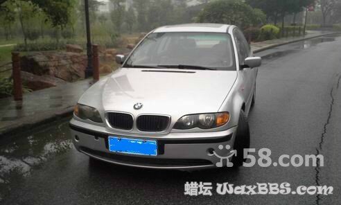

车子的右前大灯,入雾水比较明显严重,不知道能否处理,因之前看到明仔之前的老帕萨特翻新修复帖,对明仔技术十分惊叹,所以在此求教一下,请各位大侠,能够指导一下,小弟万分感谢。

灯罩里边出状况是密封不好。。给检查了没?
外壳倒是可以做处理的。。灯壳里面的要拆。。

你好,谢谢你的回答,我想请教一下,如果拆开处理后,请问大灯还会容易入水雾这种情况吗?,这样的处理费用价格大概怎样的呢?

入雾跟拆不拆开没关系呀。。是密封问题呀。。
费用不详,明大就在广州市。。冲过去。。你会看到新世界。。{:70:}

大灯需要拆卸,检查到底哪里去问题,只有找到原因才能彻底解决,如果都没问题,拆开大太阳下晒干,然后密封。或者你找专业改灯的地方,那边对于这种问题随便搞搞

宝马车五系F10前灯也有类似情况出现~原厂回复说可能因为高压水过久冲洗,会有内热外冷情况,灯壳内会出现水气等现象,我想您这台车除了年份以久,多少灯壳密封性有所减弱,所以才为导致水雾情况出现,以上是小弟所老解的情况不代表所有车都是这原因~供你参考
放烤箱加热拆开,一般改灯是几百,LZ这样拆开看一下就不清楚了
里面是水雾还是积水?常年有还是只有下雨天有?
