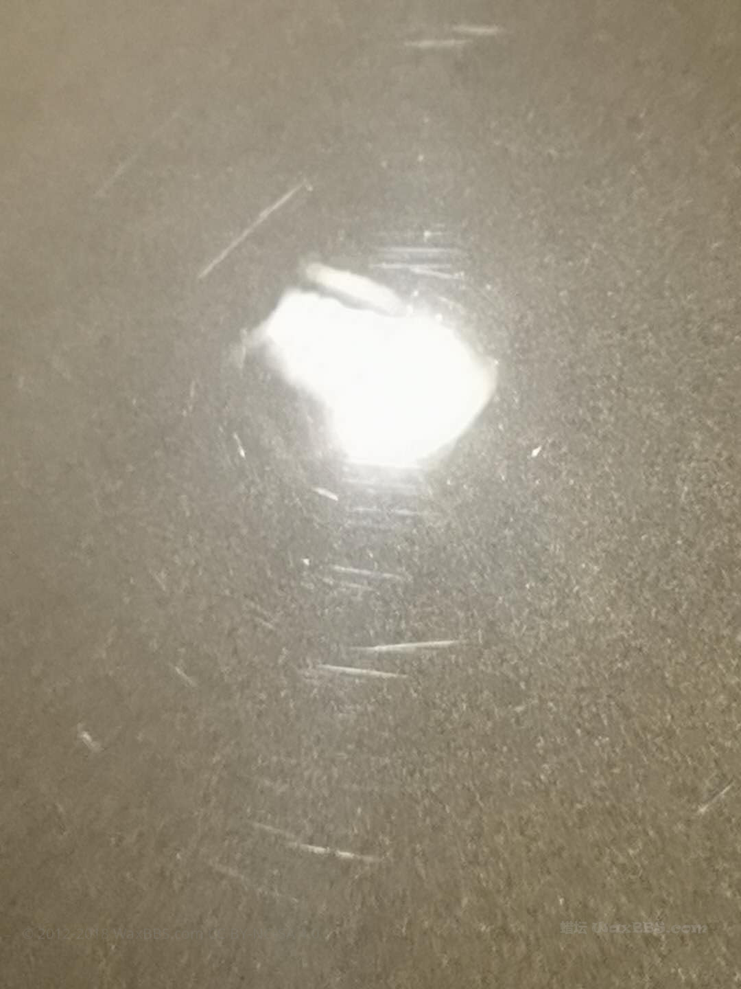

釉金色的车漆,全车都是太阳纹,请教论坛里各位大神,怎么能除掉呢,只能用DA么?如果用DA应该用什么抛光剂呢?用过一些遮纹的釉,虽然车子看起来很亮,但是阳光下就这样。
J jaynick1986 洗车水桶 2019-12-24 2 0 0 安徽省滁州市 我的身份 DIY汽美爱好者 2020-04-10 #1 釉金色的车漆,全车都是太阳纹,请教论坛里各位大神,怎么能除掉呢,只能用DA么?如果用DA应该用什么抛光剂呢?用过一些遮纹的釉,虽然车子看起来很亮,但是阳光下就这样。 附件 25096fa98b12d75fe04b13eda31e7ca.jpg 72.5 KB · 浏览: 628
Mr.Hui 洗车水桶 2017-07-29 1 0 0 辽宁大连 我的身份 汽美店家 2020-04-11 #4 建议使用海绵盘配合渐细研磨剂施工,毕竟照片看不清楚划痕具体深度,所以机器根据情况选择,或者使用DA机短羊毛盘渐细研磨剂
峰 峰车宝贝汽美 细节毛刷 2017-09-12 213 16 25 33 江苏省连云港市东海县安峰镇 我的身份 汽美店家 2020-04-11 #5 找专业店家处理吧,有些东西DIY是做不了的,而且这种漆面处理起来很费时费力,难度要比一般漆面高很多,不建议个人玩家自己处理。同时,汽美是全套的,有一环不合格,全盘皆输
