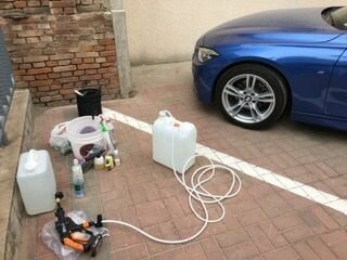

最没办法的办法就是去团购精洗,一年2-3次精洗,我们这边都在商场地下,洗完自己打蜡,平时用免冲产品和喷雾产品维护就行了。
也可以买个锂电池的洗车机,然后买2-3个20L水桶找个阴凉安静的地方干也行。

水在哪里打?
