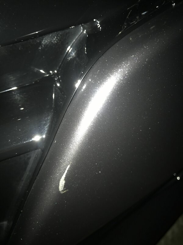

蜡坛新人一枚,努力学习洗车中,不懂的还太多,又出现更麻烦的问题了,今天洗车发现的伤痕,不懂深浅,更没有进阶到抛光阶段,想请问下各位这种伤痕自己能否处理。求方法。武汉地区,真苦于找不到合适的店家
上图,晚上手机开着

你是打完蜡后多少公里and时间再洗车呀?柏油粘的很牢固吗,APC可以处理不,不是每个沾到柏油的地方都要柏油清洁剂。经常柏油清洁剂很伤漆面的
漆面是色漆也脱落了?看不出有没有物理划痕,这样只能钣金重喷来着,或者自己用补漆笔点掉,或者经常补蜡吧

多少公里不知道,连续下雨,雨后就洗,试过apc不行,预洗高压加两桶水处理不掉。收水后一看柏油,瞬间有一种白洗了的感觉。 另外补漆笔自己弄还是算了吧,到时候整得乱七八糟,还是以后找专业的店家吧,能否给小弟介绍一个,小弟在武汉

判断划痕那得先了解油漆结构,眼睛看,不同的角度看判断划痕的深浅,用手摸,用手指直接感受划痕程度,用指甲感受顿挫,明显的话就是深划痕 难处理,根据划痕选择研磨盘和研磨剂,,我在仙桃有空过来做客
