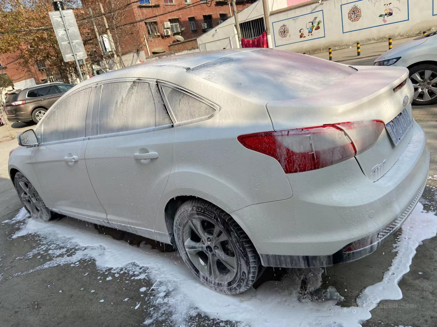

偷偷摸摸在论坛逛了差不多半个月,终于PA撸车成功了!
洗车装备:亿力4系1600W的洗车机。PA壶在某宝买的一个65的1L!水源:直接自来水
第一次PA失败:洗车液用的美光金装,1:5的配比,喷出来比水强一点,然后消停了~
经过在论坛里不断学习,学习,学习,本着节约成本,增加便利性的原则,又买了一瓶樱桃爽,和固定式的高压水管带收纳鼓的那种,就不用来回挪洗车机了。
第二次PA成功:一、洗车当天大概13度左右,PA用的还是之前买的壶,换成樱桃爽,大概比例是3:7。美光金装留做两桶水。二、水温为常温,北方城市!然后效果如图,感觉泡沫不是很足,没有那种血崩的感觉。流挂时间大概在1分半。车是半个月之前洗的,这次PA后,地上流了好多泥沙,尾部尤其明显。
只洗了外部,内饰来不及洗,大概耗时1小时。
美光D108洗脚垫,轮胎等重油1:10,轻油污1:4
美光D160轮胎上光,塑料件翻新,无需稀释
美光D101全能清洁(内饰纺织件)脚垫,稀释比例轻油污1:10,重油污1:4强碱(不可粘玻璃上)
美光D120洗玻璃稀释比例1:10
大佬们,以上四个清洁轮胎和内饰的用法是否妥当?有没有性价比更高的方法?108和101哪个更适合洗脚垫?求大佬指点!

如果把PA壶的进气关到最小然后起泡效果还是比较一般的话,把PA壶喷芯换小一点的,主要是洗车机的压力和流量不够
