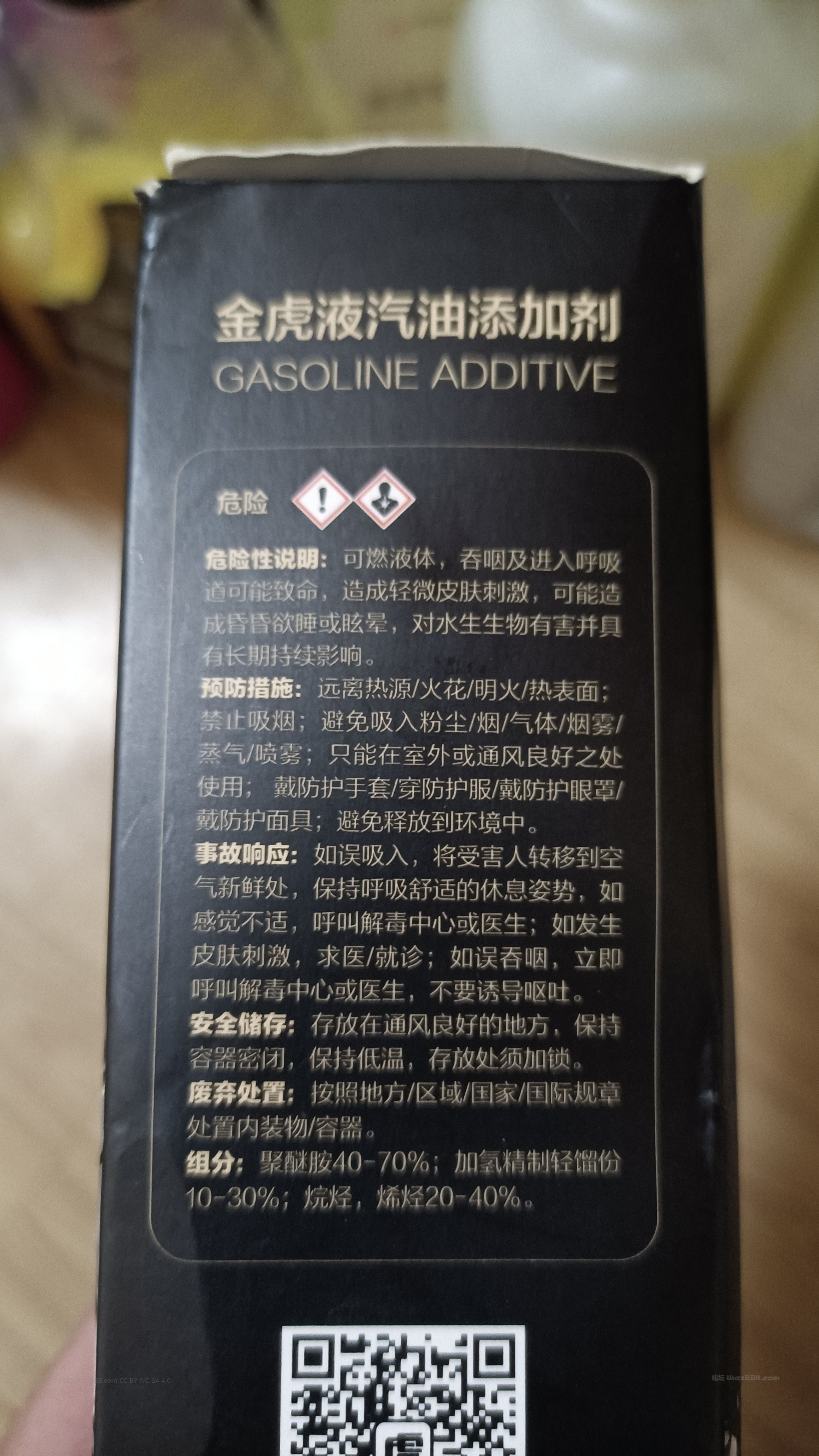

我看金虎液火过一阵子,那玩意儿PEA含量多少。
虽然我觉得清洁性和PEA含量没有必然关系{:54:}

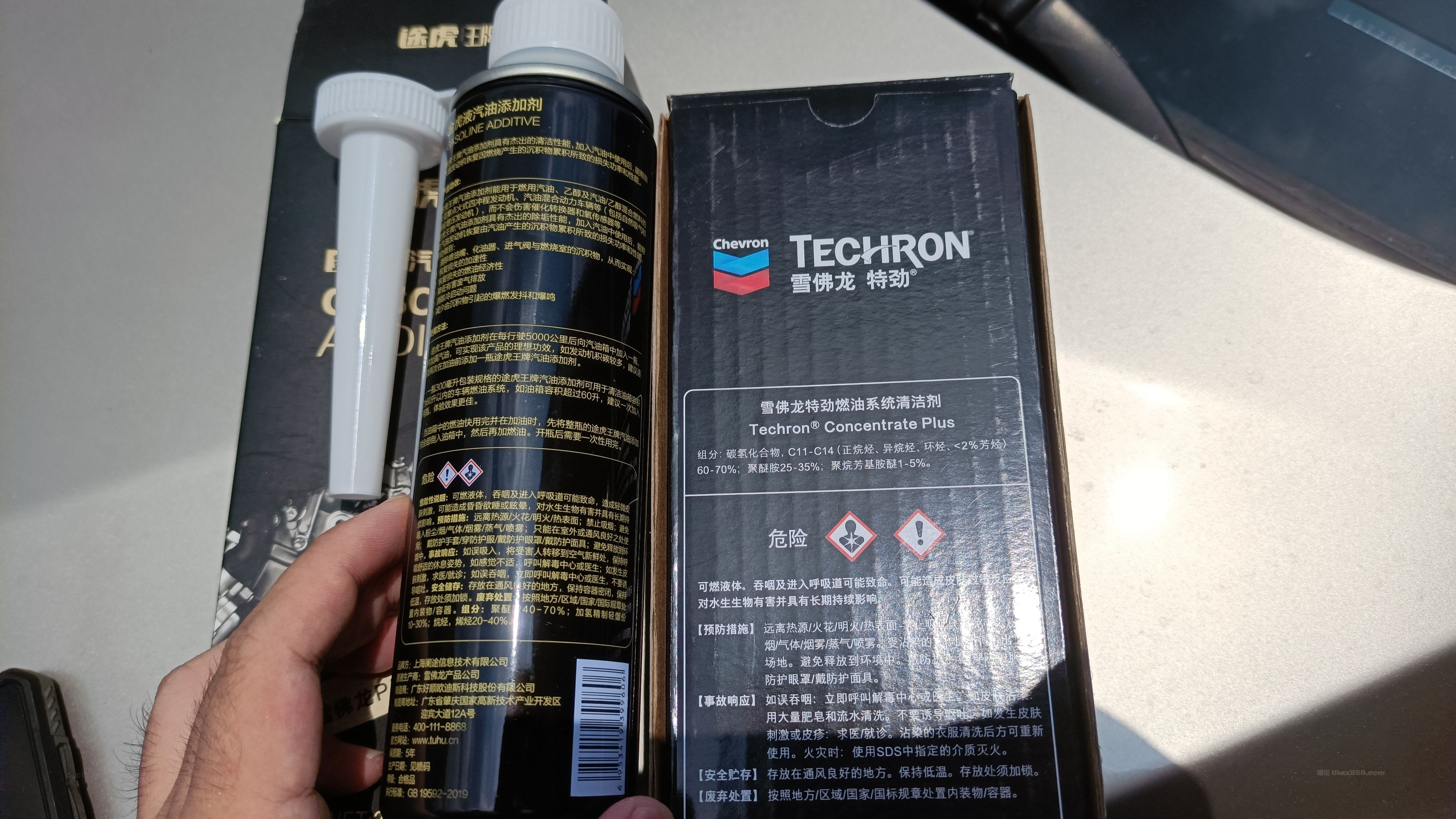

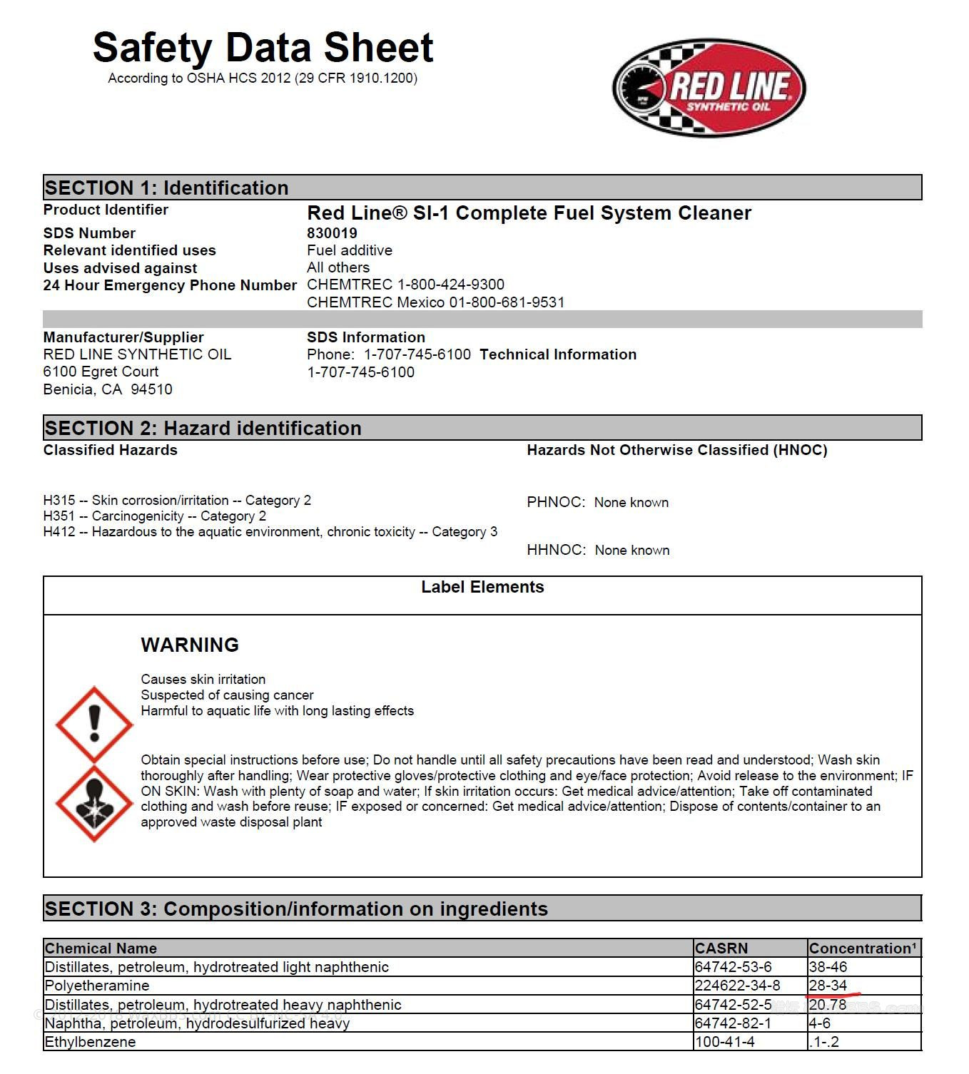

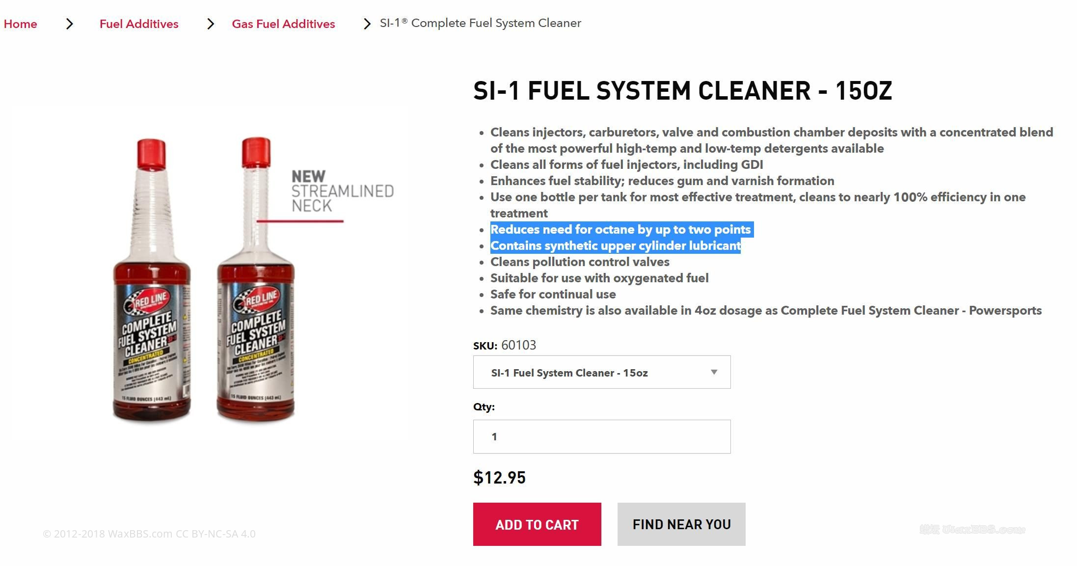

爱卡的林宝塔夫几年前已经实验测试过了,小剂量千分之一用红线Si-1最佳,能起到抑制积碳生成,同时缓慢消解积碳,这样剂量的添加好处在于不会污染机油。(现在国行版的TCP中PEA下降太多,PASS)
如图。红线还有额外两个作用:1.减低辛烷值需求两个点。2.含有上缸润滑剂。
以上这两个作用至少要大剂量——半瓶才能起效果。其中上缸润滑就会让你感觉开起来顺一些。
其实我认为添加剂肯定不如定期物理+化学混合清洗——固定4-6W公里拆开来的彻底,但不能忽视添加剂持续对对喷油嘴的清洗,毕竟直喷机喷油嘴原比气缸敏感得多。

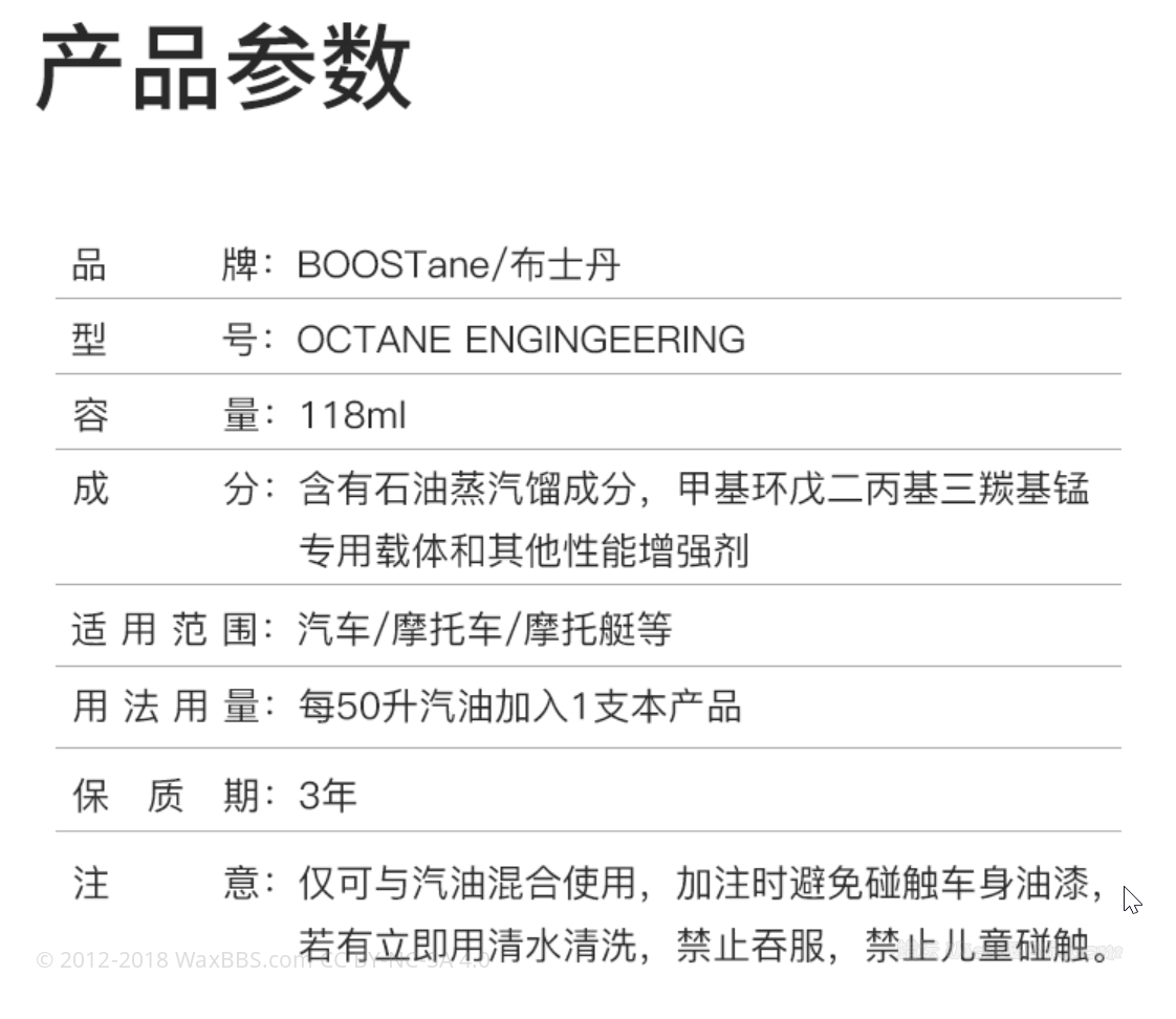

布士丹 Boostane,写的是聚醚胺成分。紫色的118ml小瓶。瓶身直接印中文的,明显是中国专供。写的是一瓶对应50升油,但没写多久用一瓶,但辛烷值添加剂大概就是92变95的作用?是不是去没有95的地方应急用的意义更大呢?
在这个牌子的官网看不到这个包装的,但是有相似的,容量一样,辛烷值提升2~3个标号,官网看到另外一款能提高23个标号最多到116,貌似淘宝也有卖,看美亚上面那一款倒是辛烷值添加剂销量前列。

MMT啊,成分表写着呢。
这种类型的辛烷值对于现如今的发动机来讲,最好是出游加不到符合标号的汽油里应急用,不适合长期添加的 {:266:}
