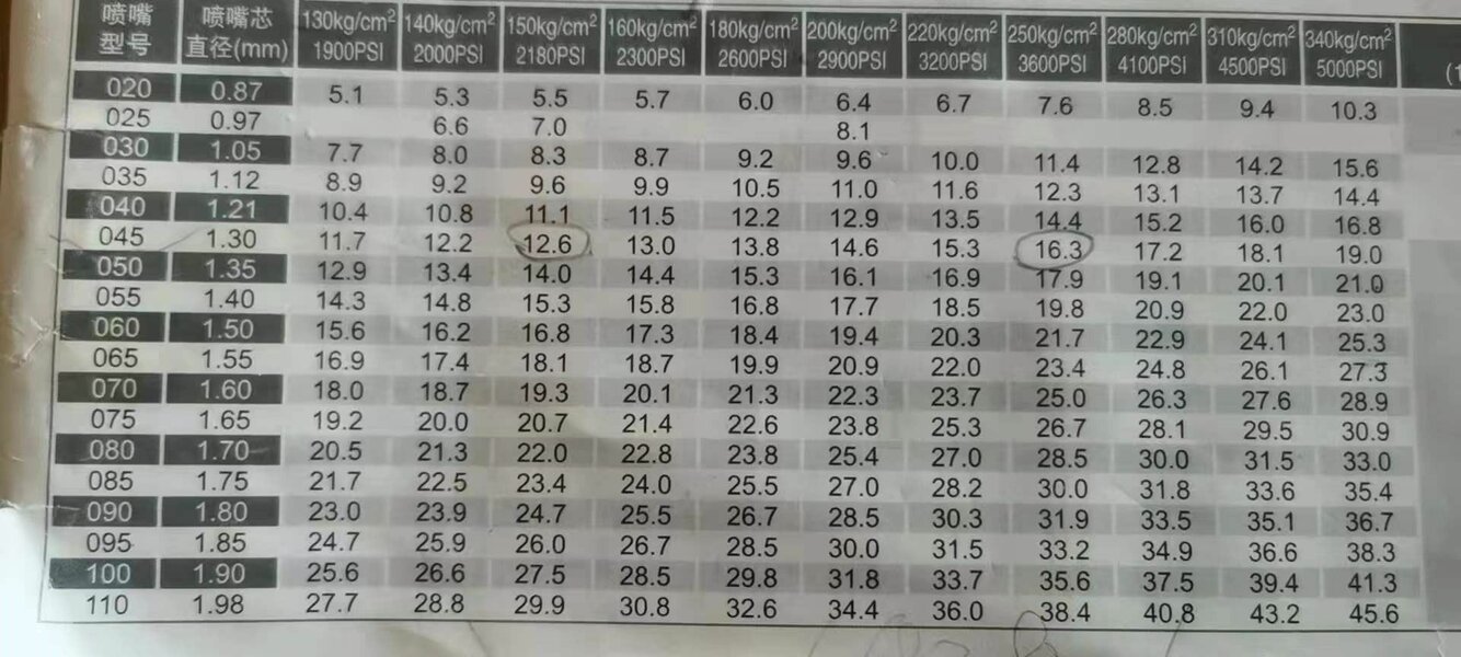

绿田的家用机枪口是导流压片调整喷射扇面的,对压力有影响就不说了,关键是水刀扇面是横着的,还不能调角度,想用竖向水刀 横着扫,还得横着拿枪,难受的很。想换成快拆喷口,不知道孔径选多大的。
波塞冬P4C,1700W,串激,6L/min和90bar的额定,虚标多少不清楚。
原装枪头孔径多少不清楚。淘宝商家看到参数多是推荐1.2mm孔径喷头,感觉不靠谱。
最终考虑025(0.97mm)或者030(1.05mm)的口径。
想了半天,一转念,妈的真是白费脑,老子又没有流量计和压力表,即使买两套回来又怎么对比?被困难压倒 认怂了,就特么030了,又不是不能用。
附一张淘宝扒下来的图,供大家参考,万一能帮(误导)到有需要的人呢。
