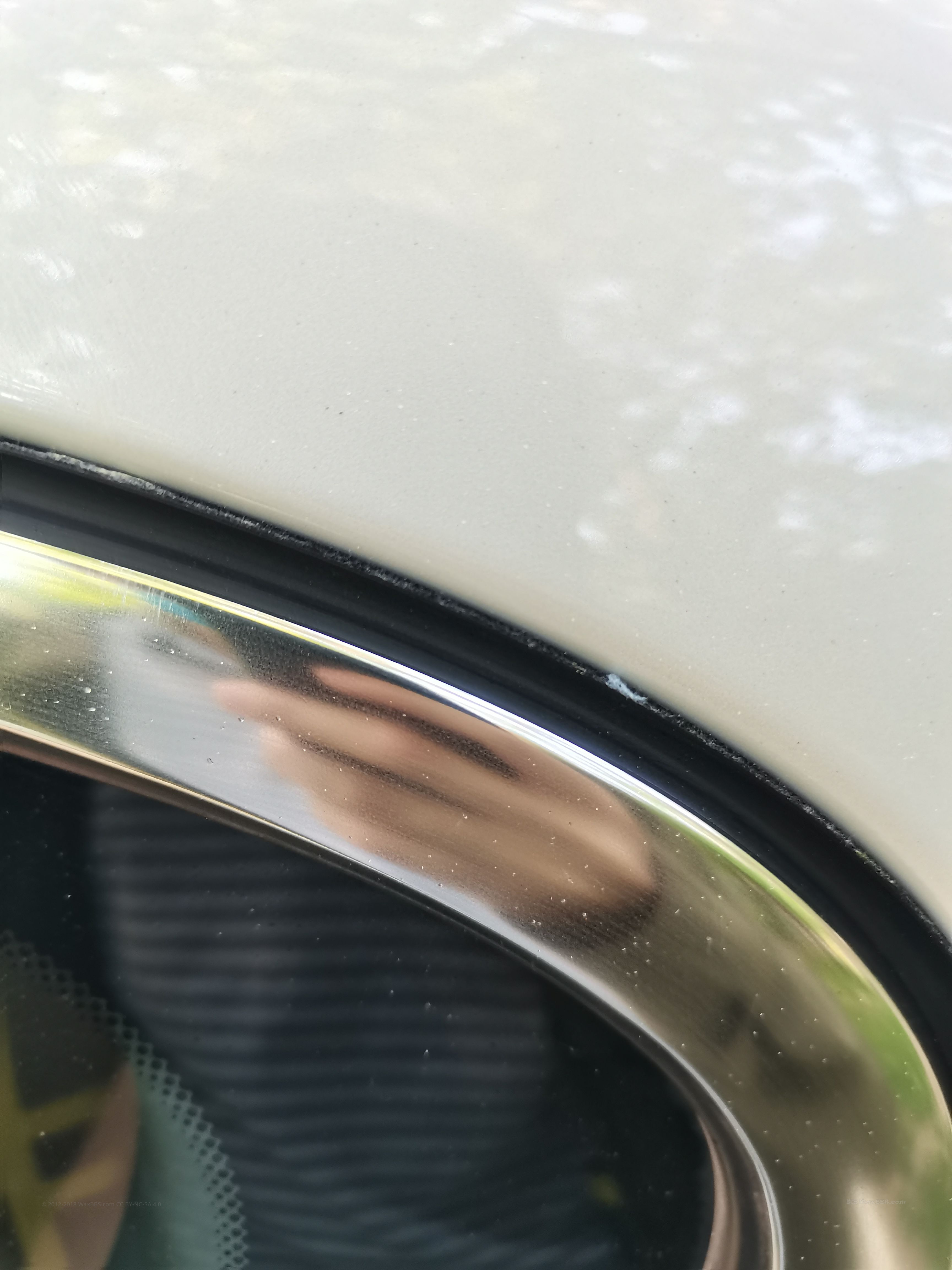

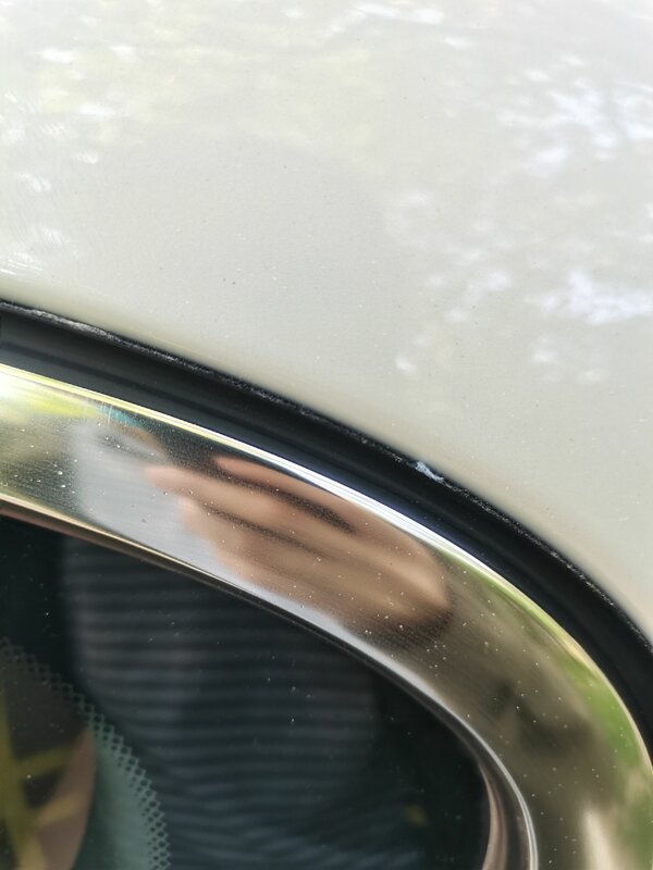

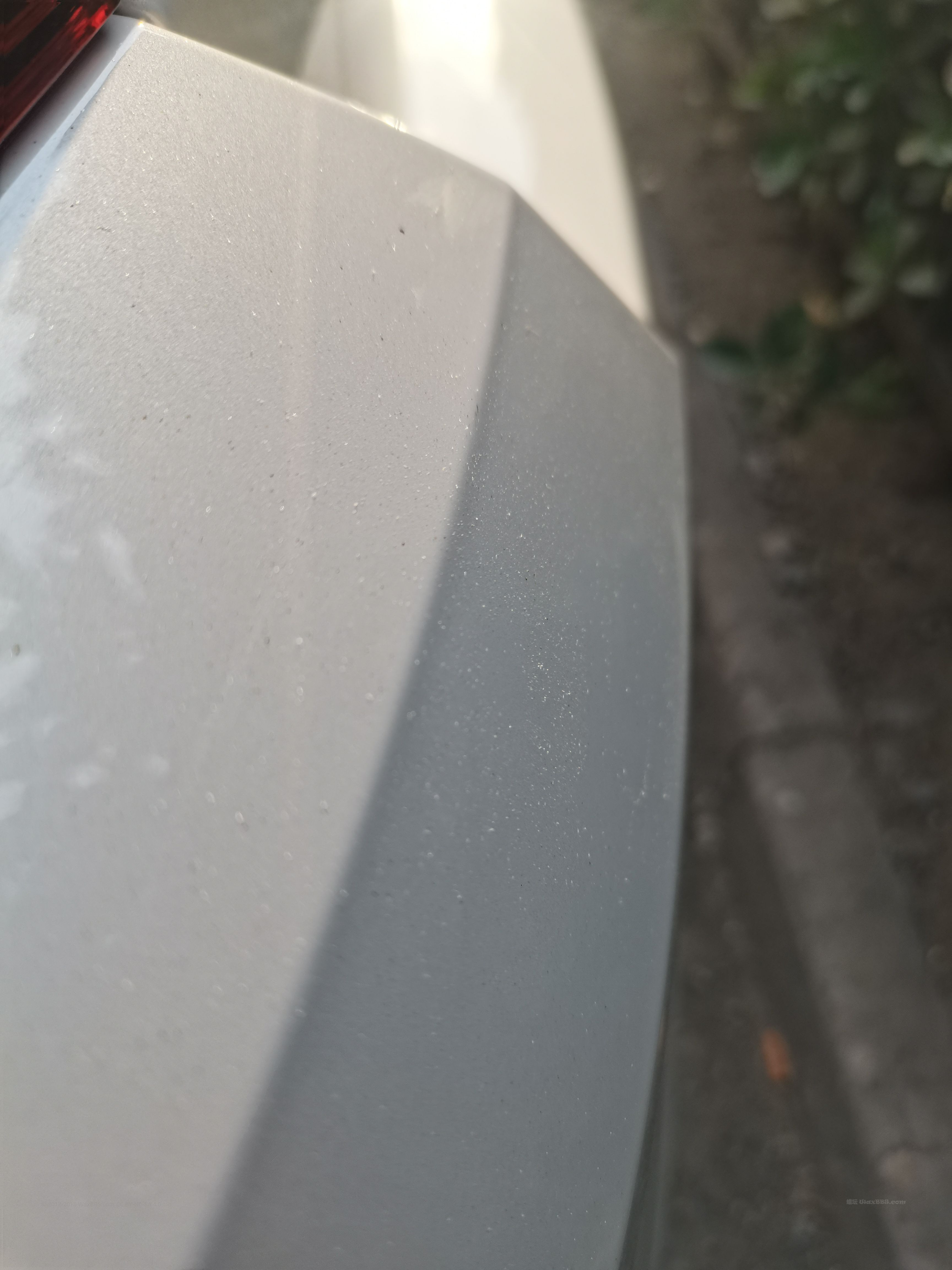

各位大神,求助,请指教。
我是白色车,今天第一次试着打蜡。过程:上午在室外树荫下,温度不算太高。全车绿田的预洗、正洗、铁粉去除、车仆的柏油去除,车仆白色车专用车泥(绿田脱脂洗车液兑水作润滑剂),化学小子3X上蜡。
过程和结果表现的问题:
1.柏油去除喷雾围绕车前部、下部喷上一圈后很快使用高压水枪冲洗,发现很多柏油没有去掉,请问是留的反应时间太短,还是因为没有使用毛巾擦拭?
2.车泥可去小灰,但车下部没去掉的柏油还是难以去掉,是泥的问题吗?绿田产品介绍说洗车液兑水作润滑剂可以,请问这样真的可以吗?
3.上蜡过程中,在白色车上看不太清楚是否上均匀,只能凭感觉规划上蜡路线画圈上蜡,请问如何解决这个问题?
4.从前往后上蜡,全车上完蜡后看引擎盖上的蜡拿手划过感觉已经可以下了,所以就从前往后下蜡。还是因为白车看不清楚,所以怕有地方没下掉,就全车拿下蜡毛巾擦了两次。擦完后,视觉上感觉车并没有很亮,手摸车漆触觉上不但没有光滑的感觉,而且感觉很粗糙,全是很小颗粒的凸起。请问,是下蜡前的等待时间不够吗?还是洗得不够干净?或是下蜡没下干净?或是正常现象?(请见附图)
请大神们指教,谢谢!

1:+毛巾轻擦
2:柏油最好还是磨泥前搞干净;可以但是会让磨泥分解
3:一排压一排的三分之一 慢慢干。不同角度看漆面
4:一块一块别乱擦(这擦一下,那擦一下,肯定漏),擦两遍,第一遍长毛,第二遍短毛;磨泥没弄利落

1、白色漆面,柏油颗粒很容易发现,可以考虑针对性喷、擦拭,就是喷在漆面上,并喷一点在海绵或者纤维毛巾上,轻轻擦拭,这样效率提高很多,另外要尽量及时冲净
2、对于白色车漆,长时间积累的静电灰、雨水痕迹等等,洗车泥也不一定能够很好的清楚,可以考虑定期做一次漆面深度清洁,用漆面清洁剂或者去污蜡走一遍,之后再打蜡
3、白色车漆确实不好分辨涂蜡,多试试不同角度观察
4、可能洗车泥没有很好的清除颗粒吧,这个以后再使用洗车泥时看看能不能清除,有时候漆面清洁剂、去污蜡可以搞定

柏油需要单独的流程清除,一定要用单独的布,不然把其他布污染了。
清除完要冲水或者上手套洗点残留,否则柏油清洁剂会把泥溶化

感谢楼上诸位老师的指点!今天又洗了一下车,吸取了老师们的经验,总结如下:1.柏油确实要喷上以后等几秒用布擦掉。2.上次有蜡痕,小突起都是蜡点,这次洗完以后蜡点蜡痕都没了。之前看到一个帖子说上完蜡第二次洗车效果最好,我这次就有是这样的效果,车面非常光滑,且有驱水效果。
再次感谢大神们!希望我们能在汽美的道路上快乐飞奔!
