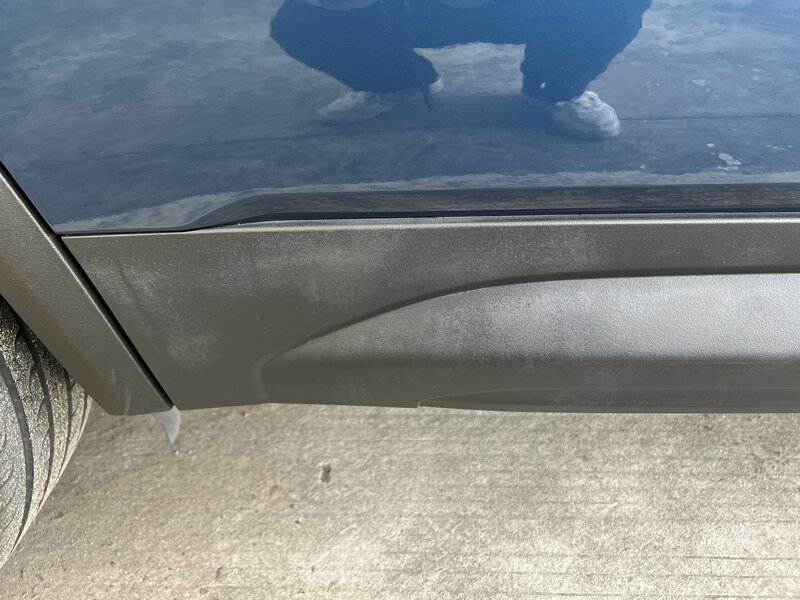

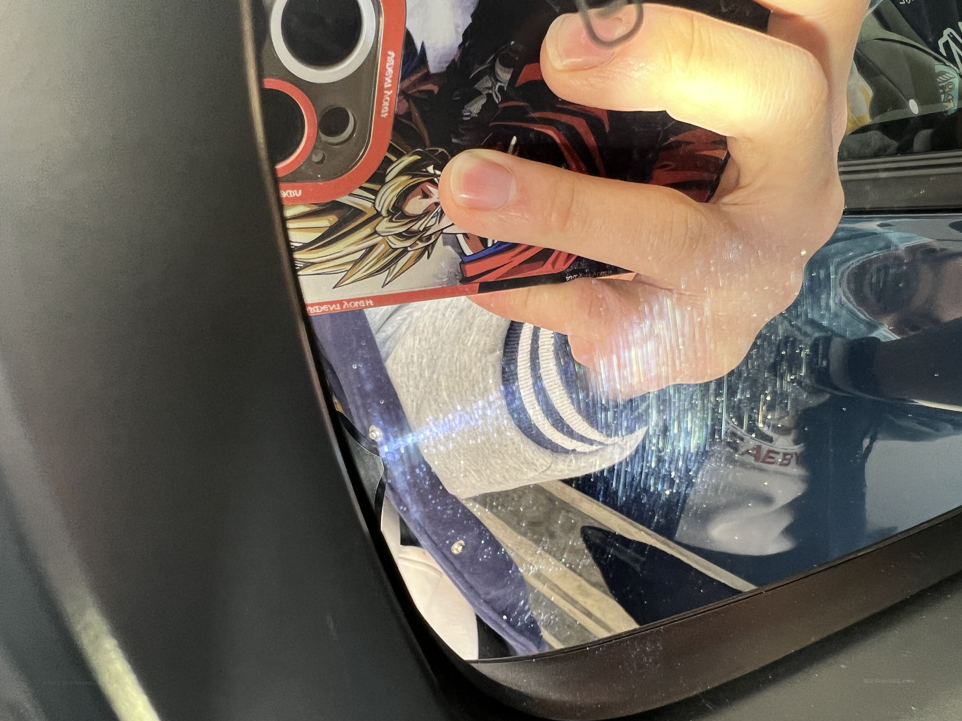

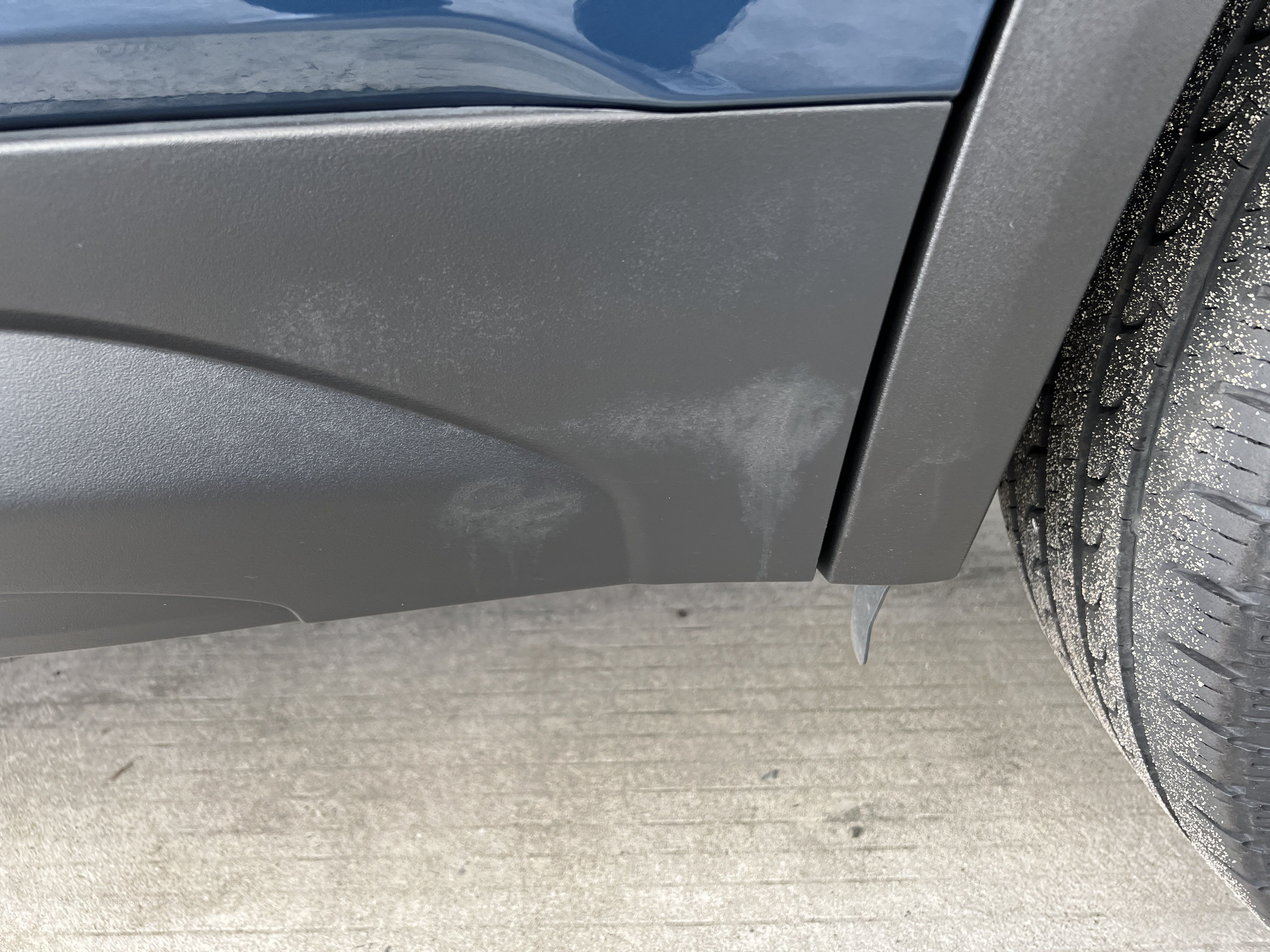

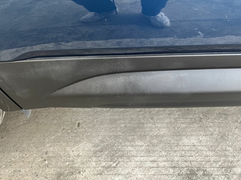

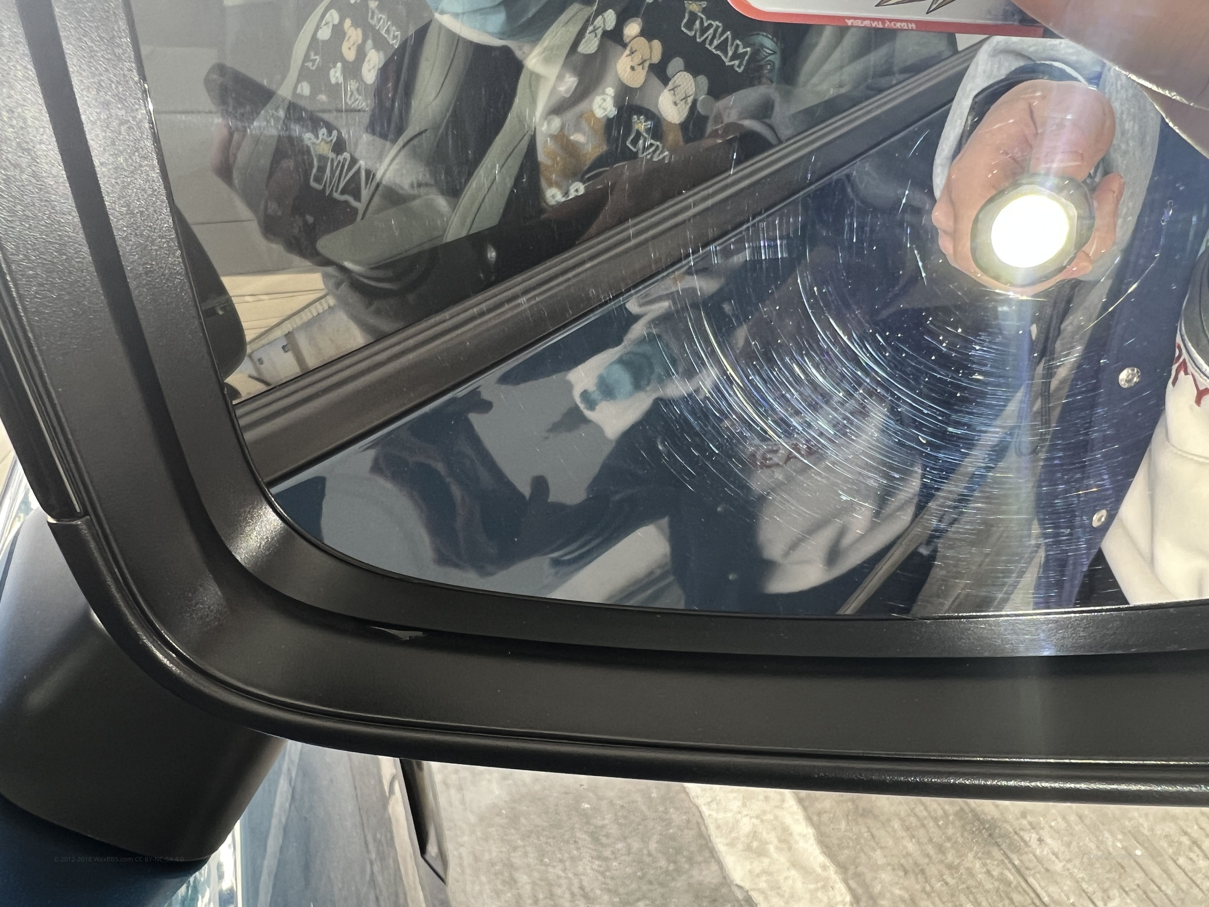

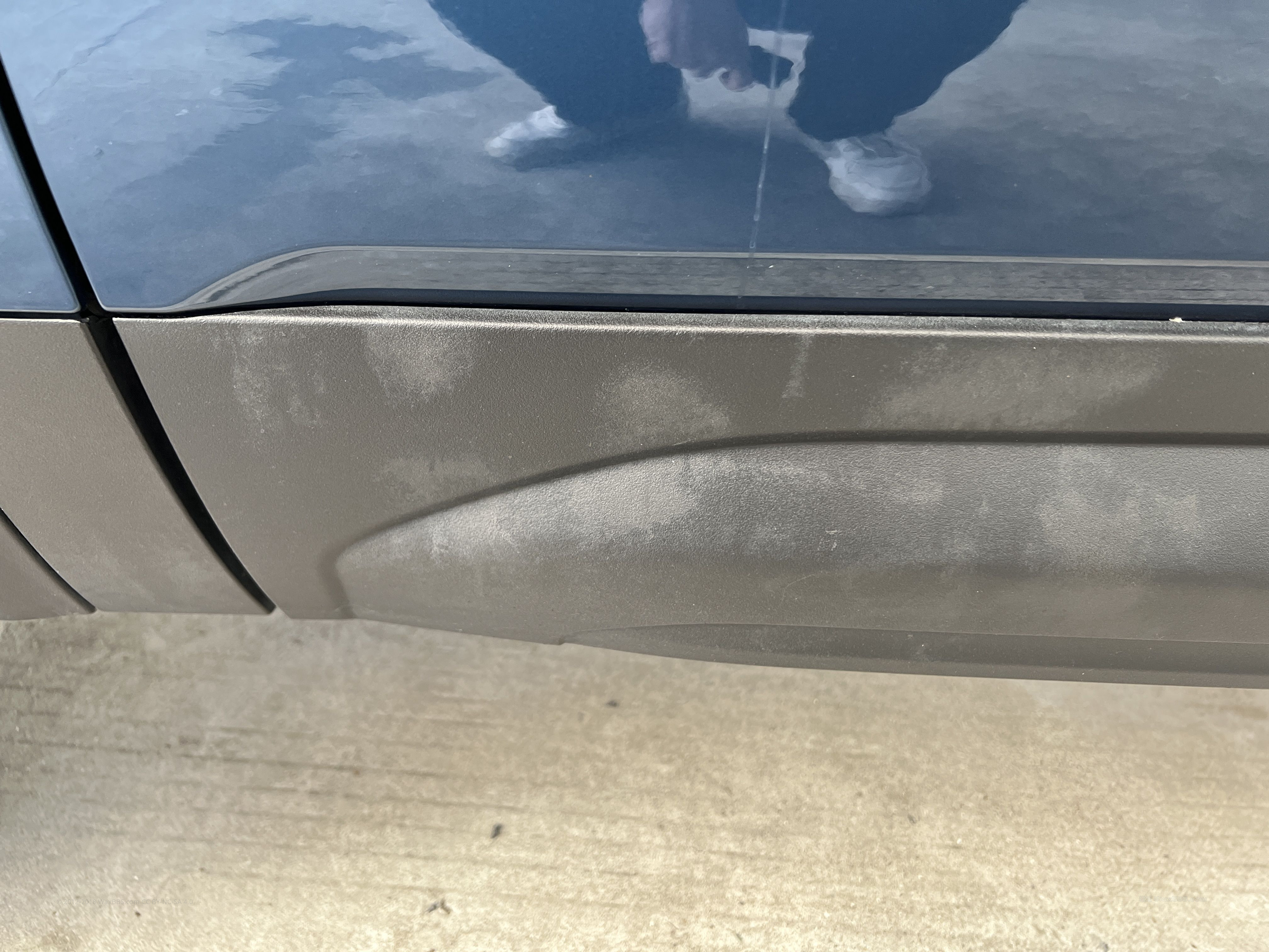

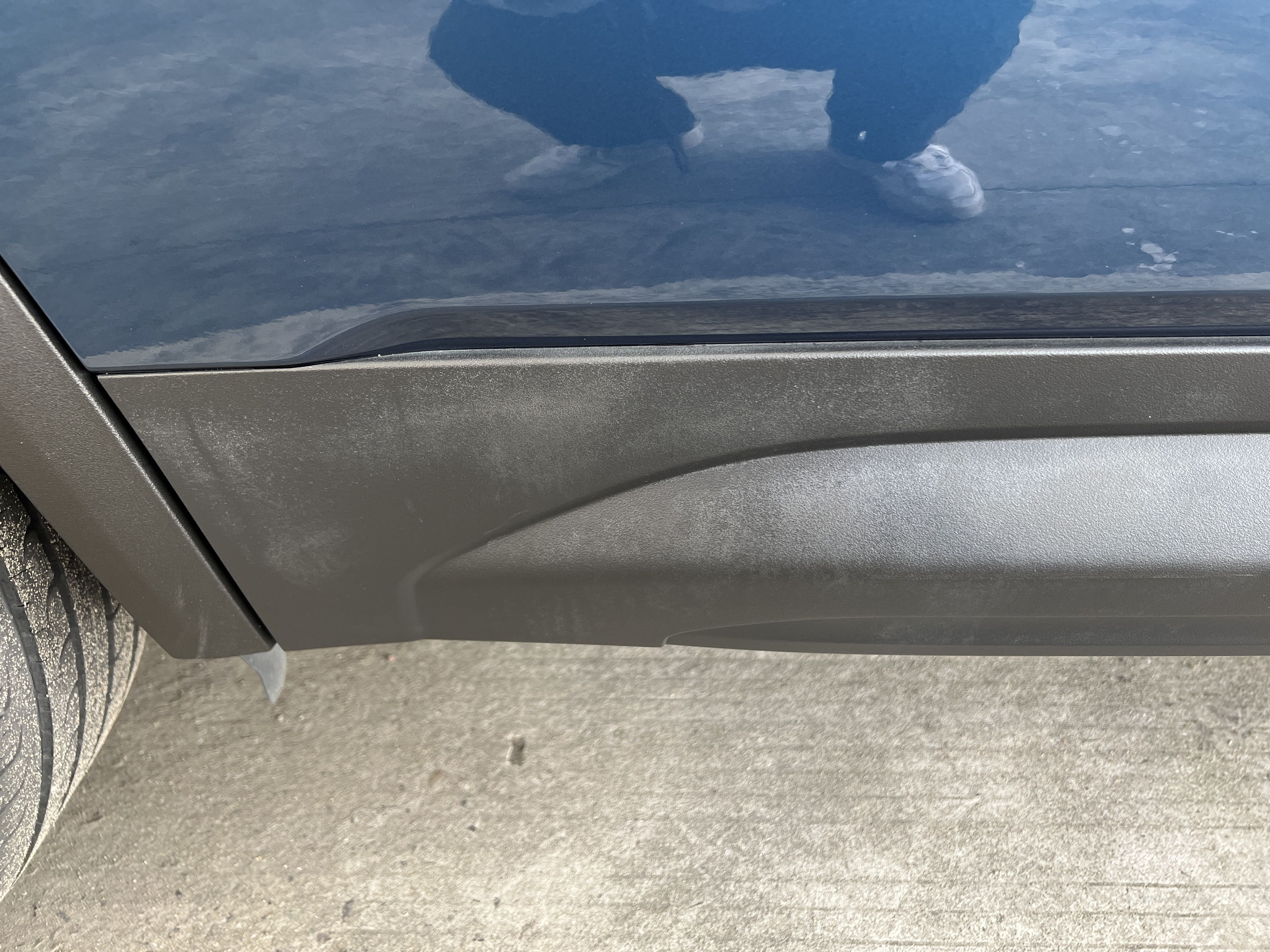

最近洗车发现外后视镜的镜面上很多细小的划痕。不知道有没有什么办法可以抛光或者修复。请教各位大佬。
还有顺便问下,车身塑料件被柏油清洗剂腐蚀成白白的一块一块,有没有什么办法修复。{:233:}{:233:}{:233:}{:233:}

后视镜不建议你自己尝试修复,尤其是在冬天,修复时受热不均匀或者某处温度过高会有碎裂的风险,再加上这是后视镜,不好施工,除非你拆下来,建议找专业的师傅。还有玻璃只要产生划痕就很难修复到最初状态,预算允许的最优解是换件{:270:}
塑料饰边的话修复办法多的是,我建议你先拿APC好好清洗下,然后用热风枪加热修复,先找一个跟你车身塑料饰边材料相似的东西熟悉一下加热修复过程,比如电动车的塑料踏板,建议从热风枪最低的温度开始慢慢找适合的温度,前提是建议你慢点急不得,只要提高了热风枪的温度你也要提高一点移动的速度,直到表面变黑,千万别烤化了,最后用AG的“SILICONE FREE PLASTIC CONDITIONER”和“PLASTIC & TRIM CONDITIONER”养护一下,当然像是美光或者沃夫冈也有这类产品。
如果不想冒着风险用加热的方法修复,那就APC洗干净,直接上遮蔽性强的保护剂或修复剂{:37:}

有空在手机上查查附件店面,多逛几个店总能找到靠谱的,还有像是热风枪修复只是众多方法之一,多在坛里搜搜还有一些简单易施工的方法{:67:}
以你现在情况来看,就算买塑料保护剂,洗净擦干直接上保护遮蔽腐蚀痕迹,如果不嫌麻烦一两个月上一次保护也行

兄弟,听我一言,后视镜基本上没啥办法修复,直接淘宝买一对新的换上得了,没几个钱,比你想方设法修复便宜多了我觉得
