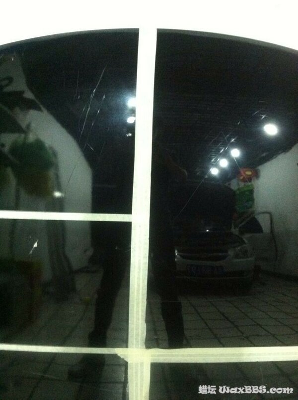

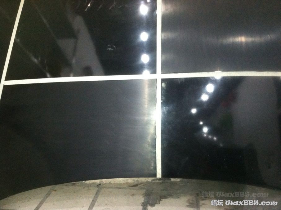

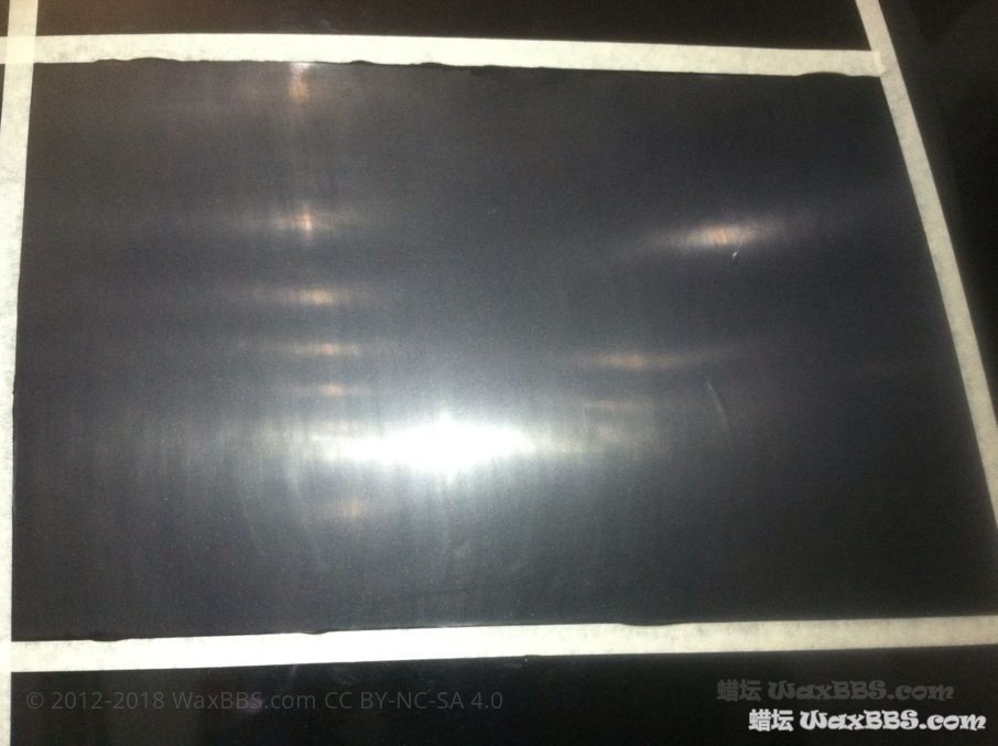

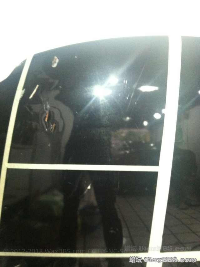

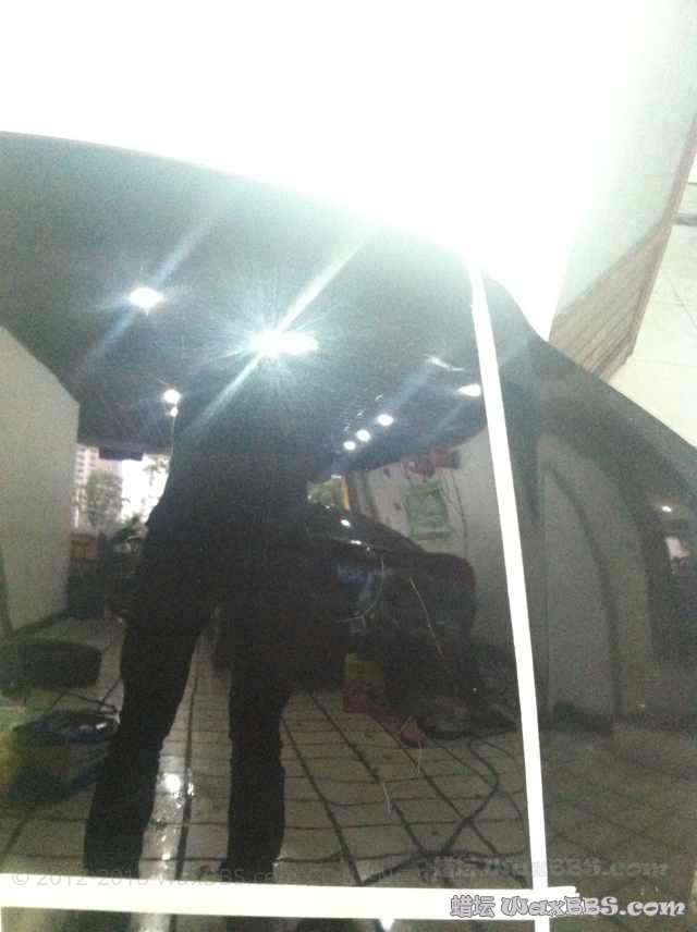

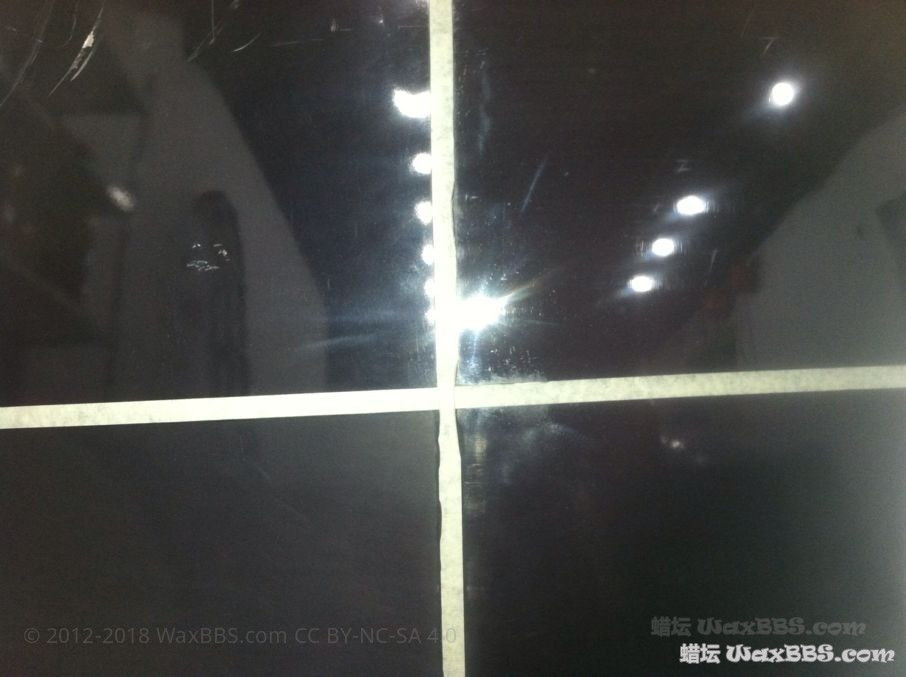

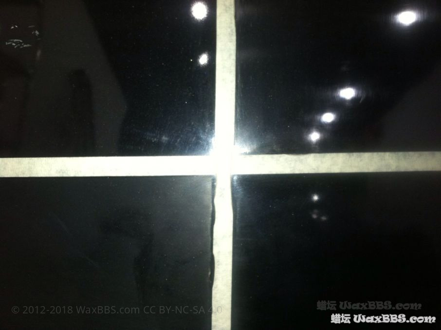

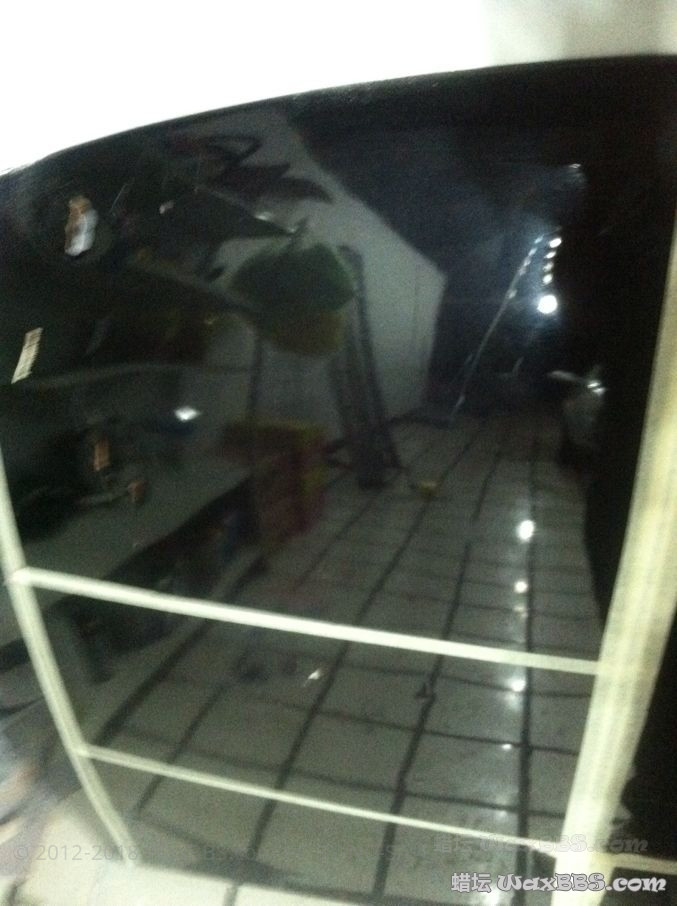

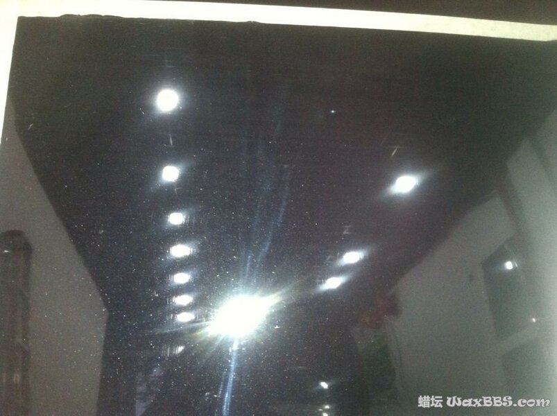

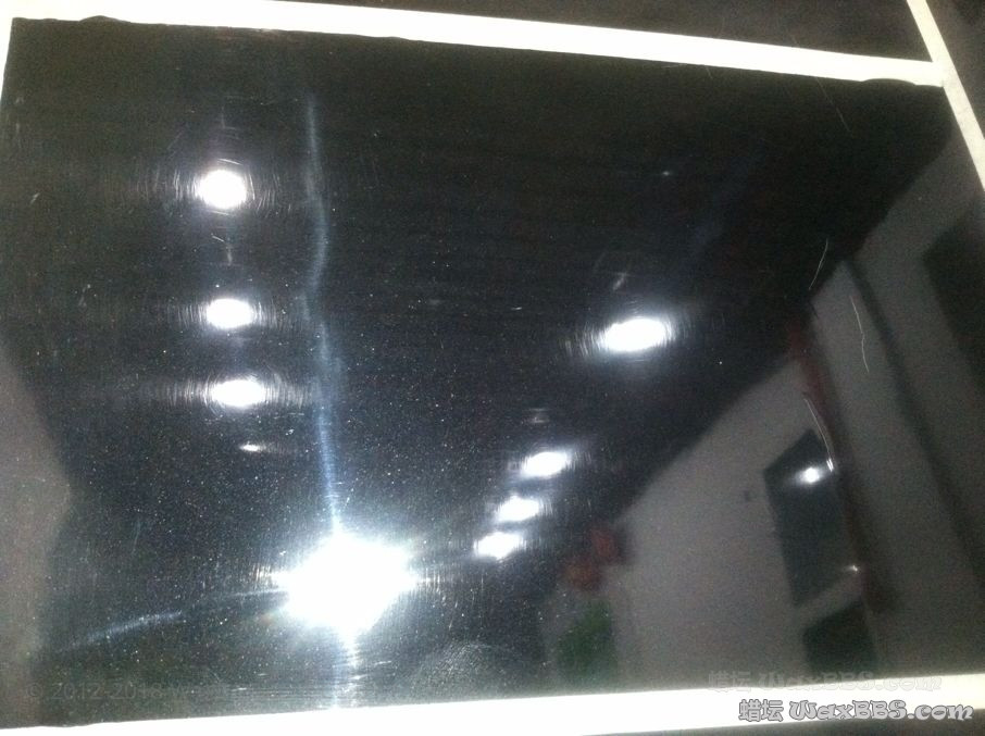

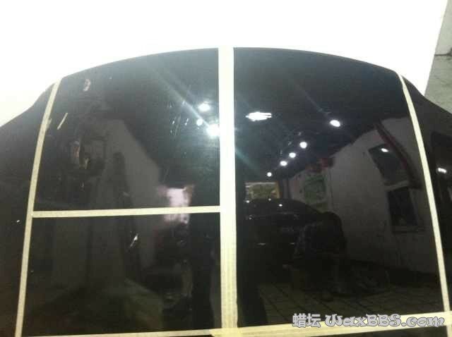

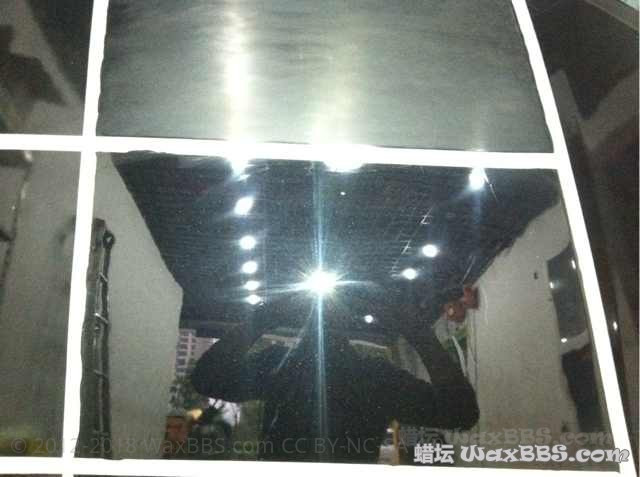

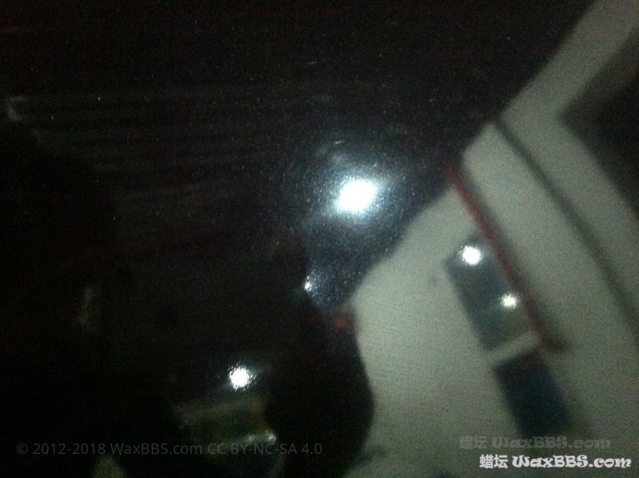

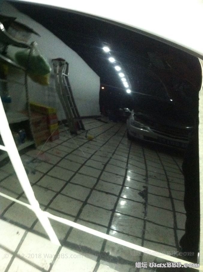

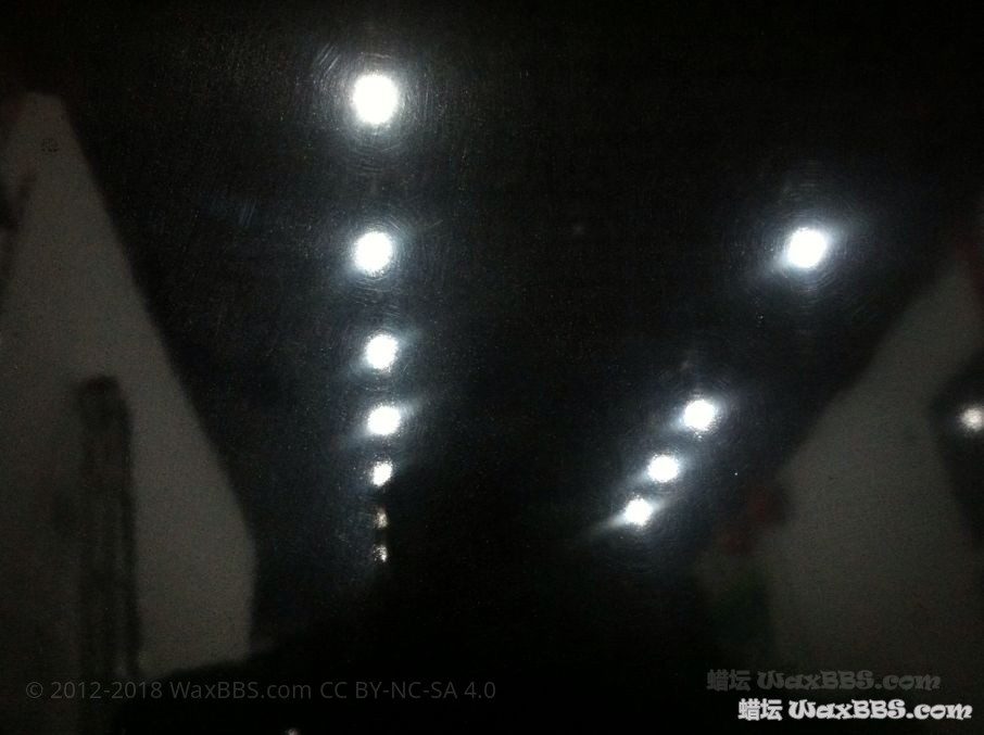

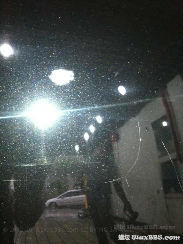

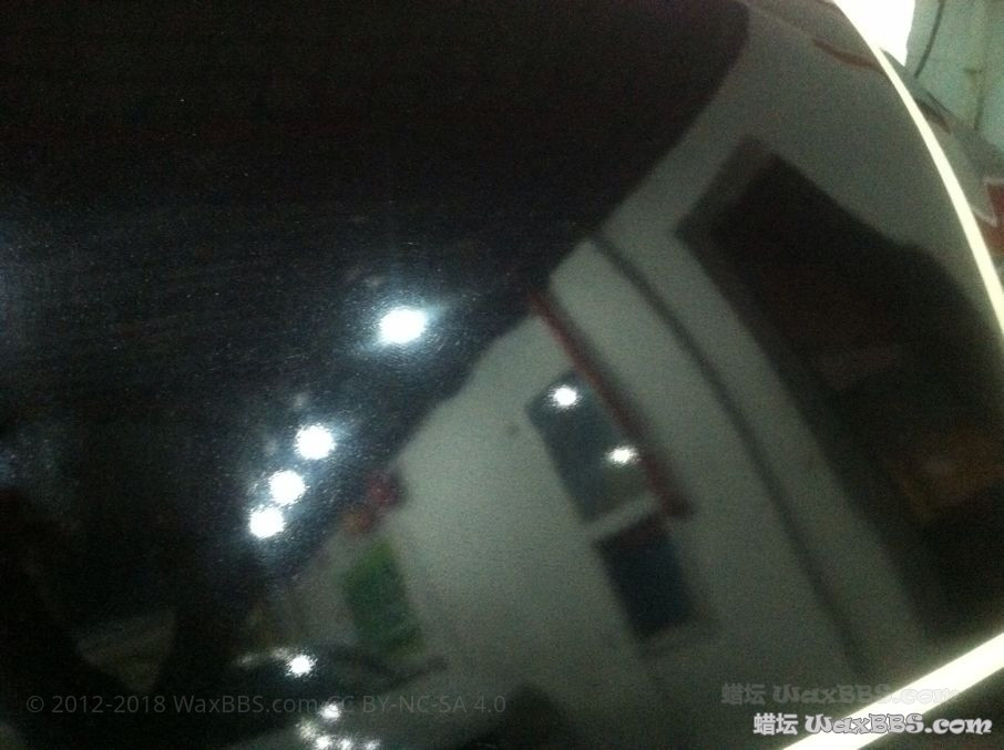

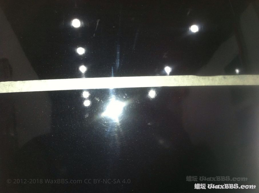

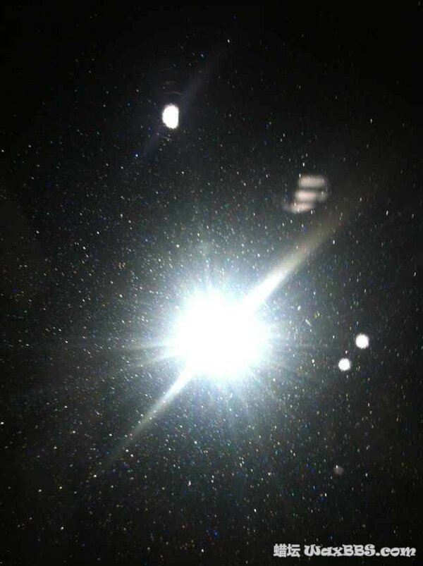

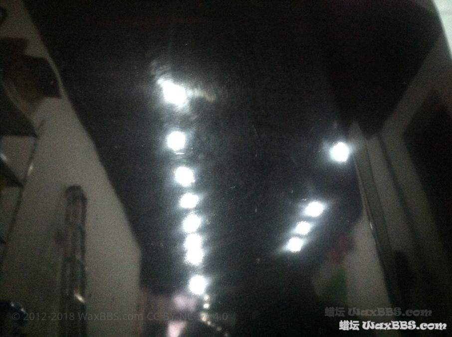

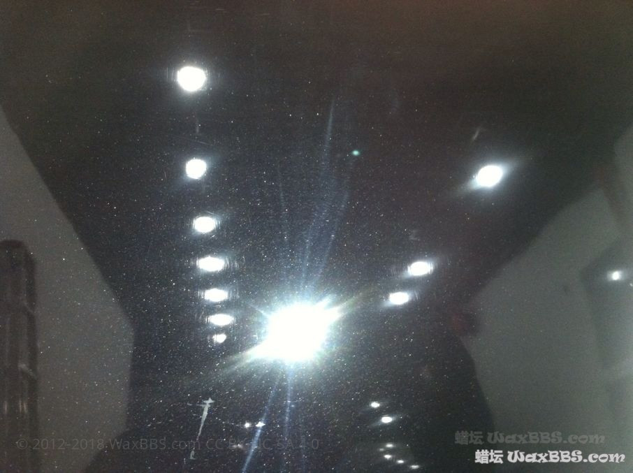

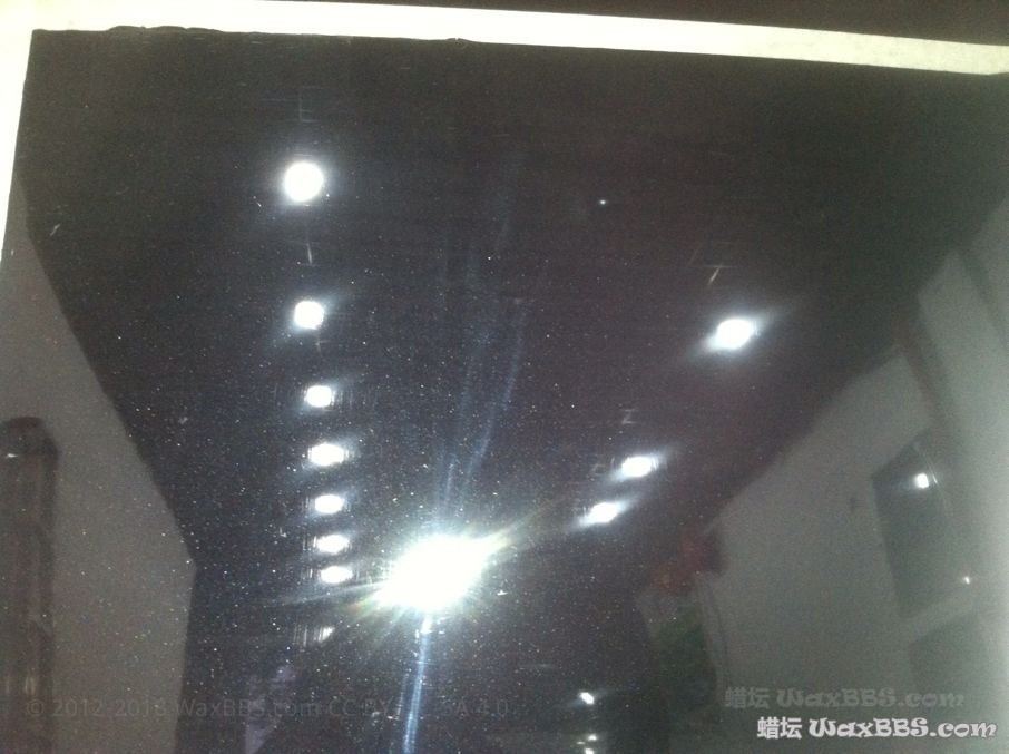

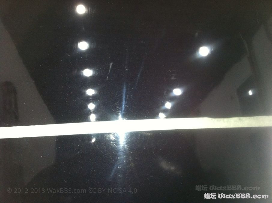

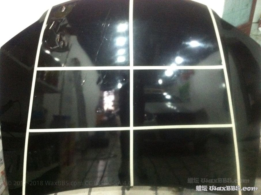

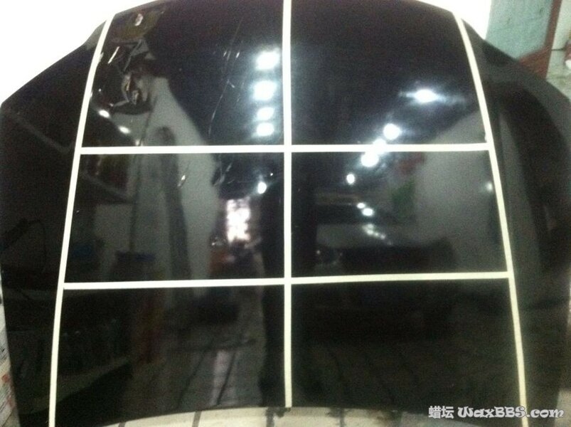

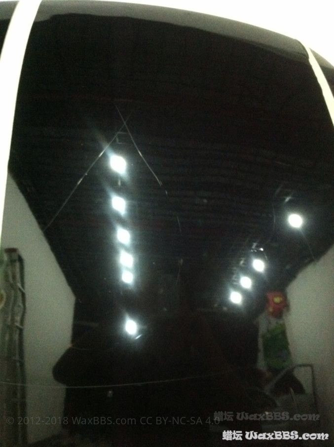

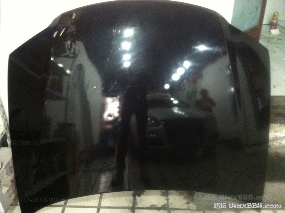

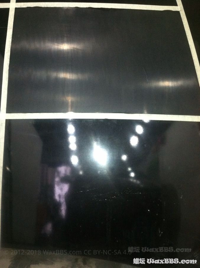

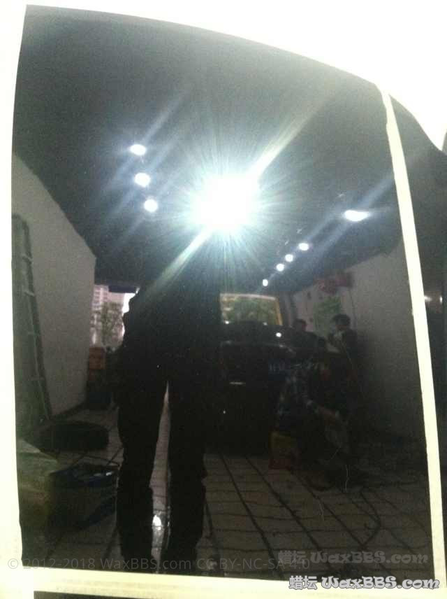

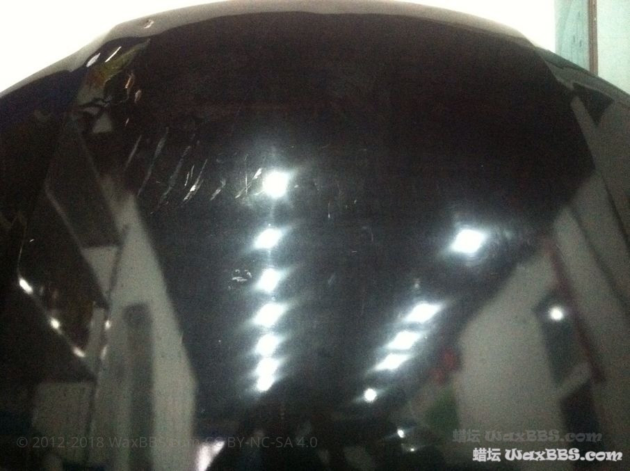

明白了对着引擎盖抛,别人是怎么看的了, 我只能说 呵呵。

vip8023
2013-04-07
没有看出镜面效果
你用的机器全程RO机么?

vip8023 发表于 2013-10-7 19:09
没有看出镜面效果
你用的机器全程RO机
光线不好, 外加手机问题,都是用水果4,貌似都不是正品机
唉唉唉,2000左右的手机,什么像素好啊
当然, 这个引擎盖,我只能说,没有做到那效果
darkwrite
2013-04-25
13
哈尔滨
再接再厉,你的灯光,设备都还没有达标,也会多少影响你的效果啊
vip8023
2013-04-07
我是小彬 发表于 2013-10-7 20:58

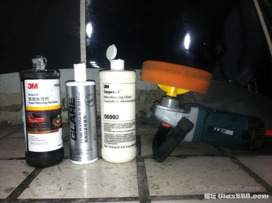

一直不太明白RO 和DA的区别......... 请教一下
首先你去趴文,RO 跟 DA 是简称,这边就不提起了
RO 呢效率比较高,一般粗中抛用RO机,但是使用过后会留下炫光纹,SO最后需要用DA来处理,DA专门用来对付炫光纹,所以一般用来做细抛 作为收尾动作 使之达到镜面效果
如果你全程RO 肯定做不到镜面的,BUT 如果你全程DA 是可以做到镜面的, SO DA 是必不可少的。
RO 是固定旋转, DA 是不固定的旋转
我现在用的就是全程DA ,用的材料是 105+205
我是小彬
系统提示: 请去除邮箱中的www.
2013-09-03
RO 呢效率比较高,一般粗中抛用RO机,但是使用过后会 ...

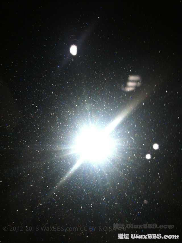

曾经用过国产立试的, 那也属于RO?

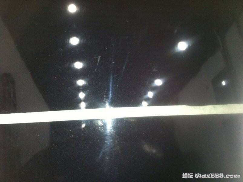

zippo1000
2012-06-10
小彬很好学啊,赞一个{:53:}
可能和你那3M的产品有关吧,抛出来好像是雾朦朦的那种亮,没有通透的感觉,还有,你抛光时一般多少转啊?
