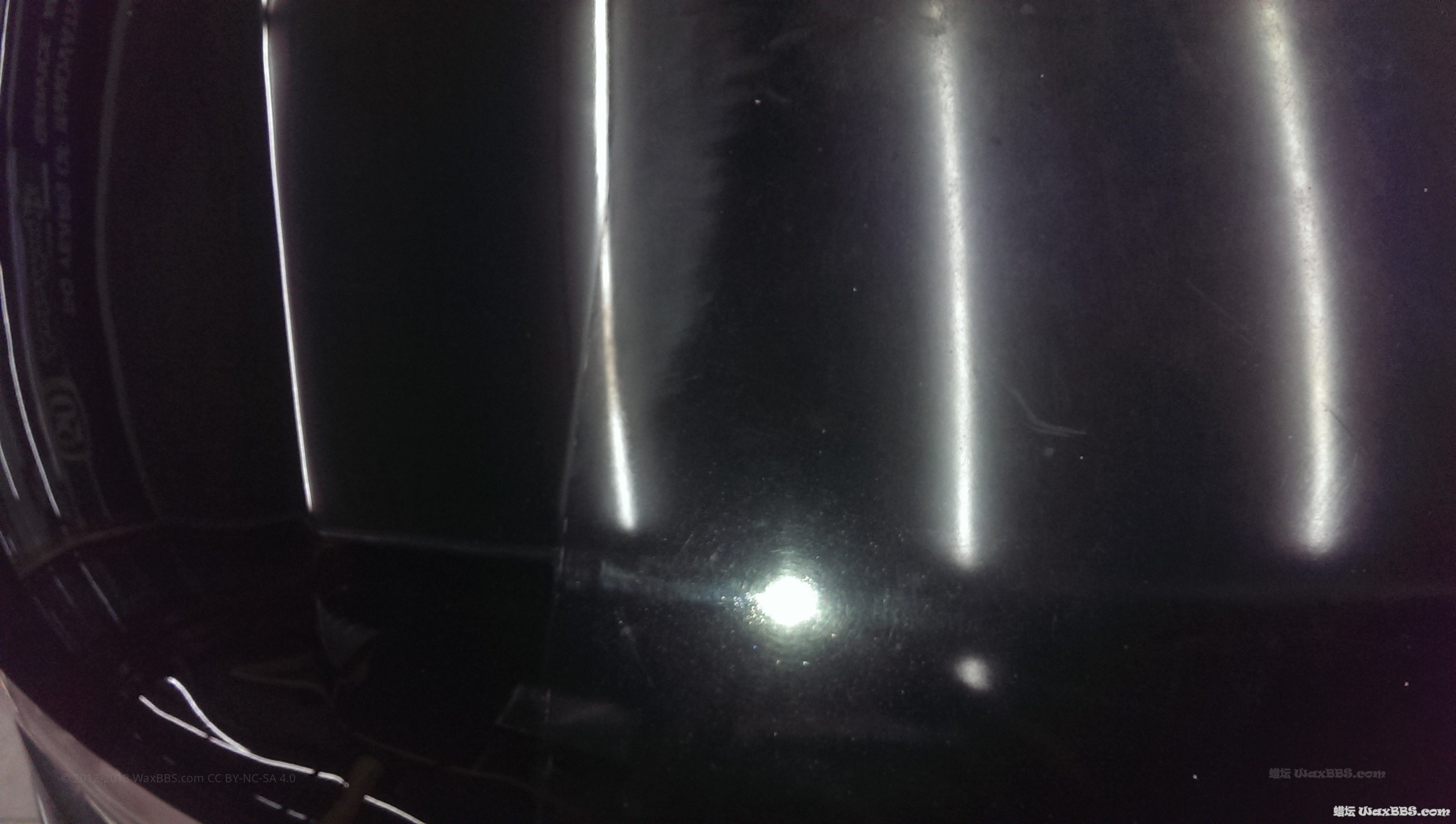

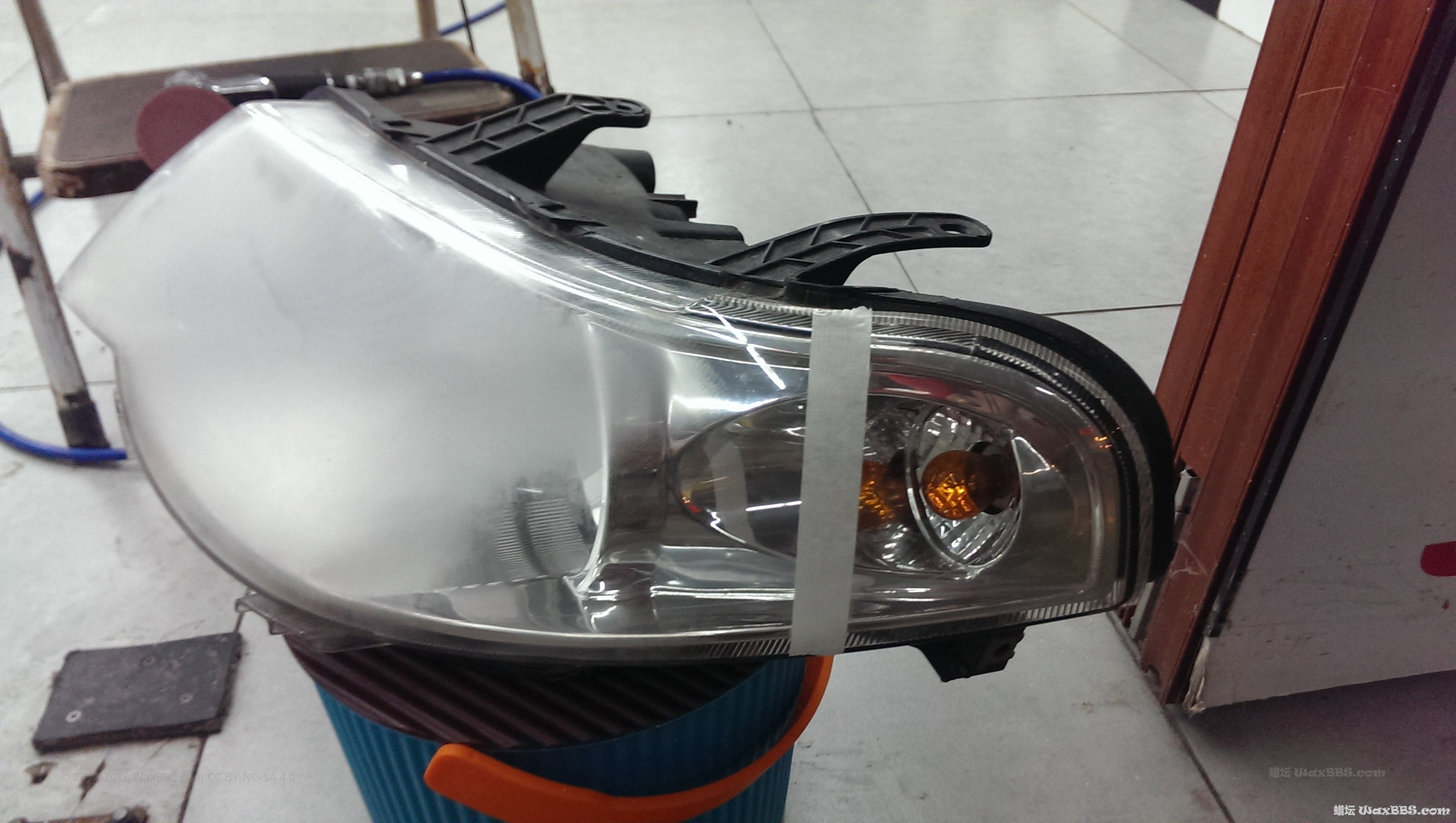

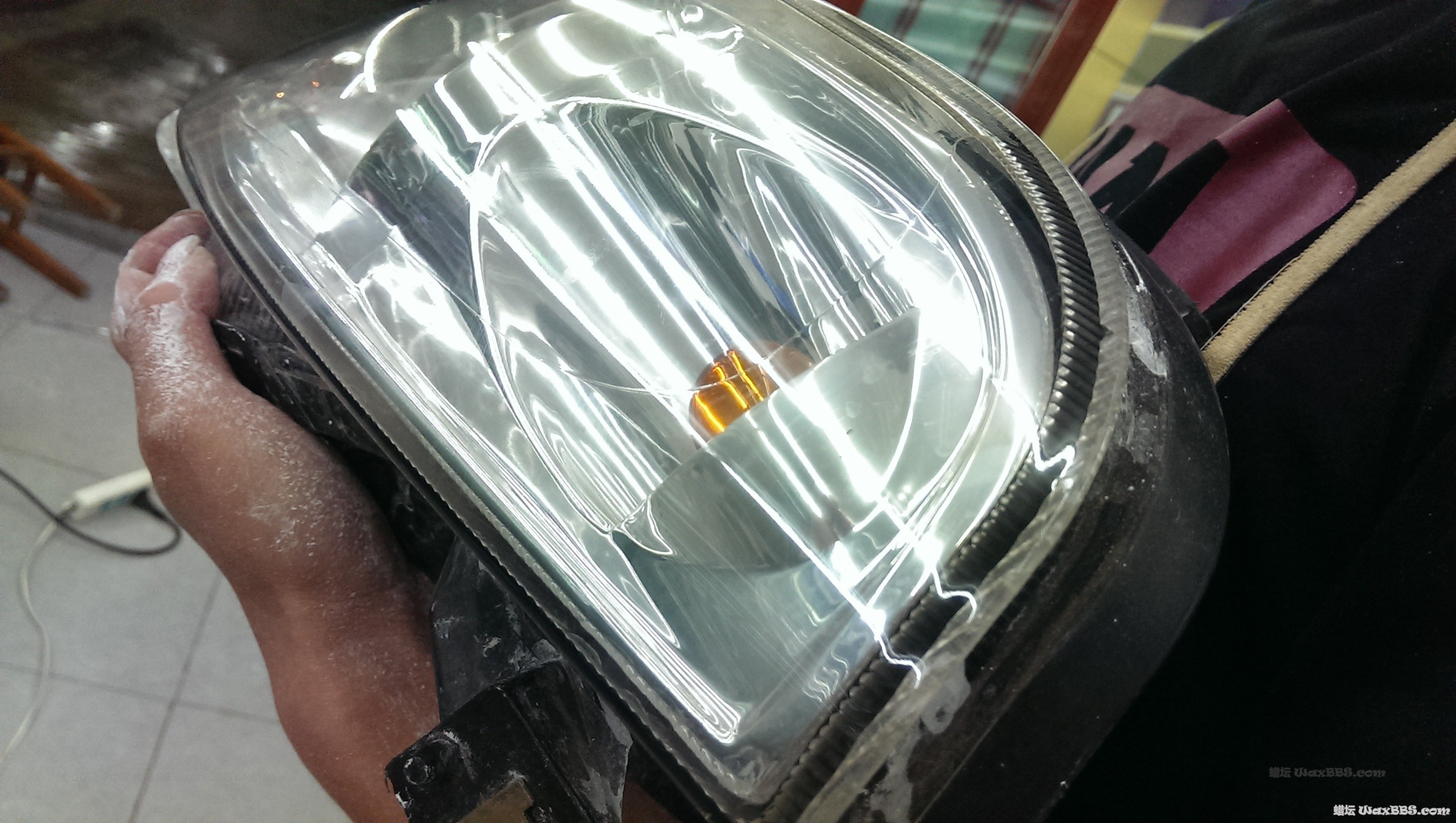

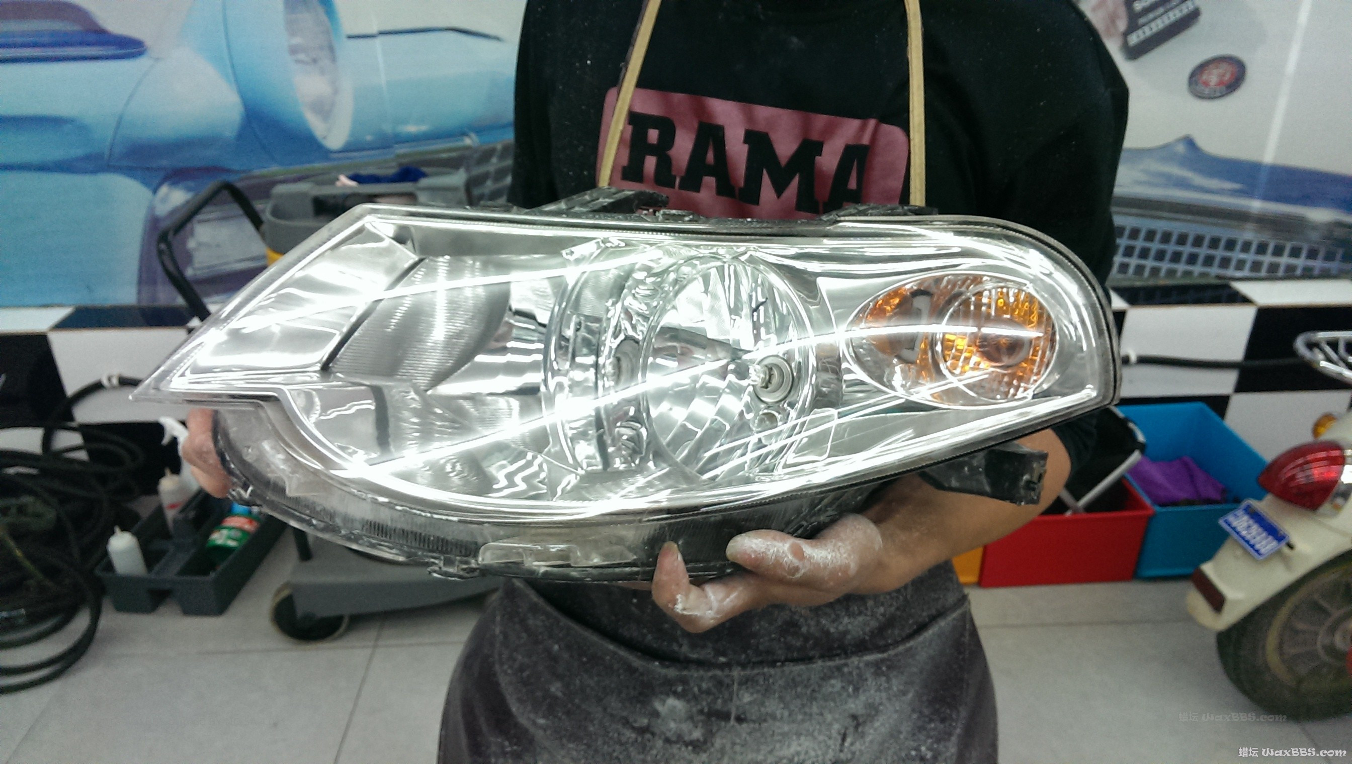

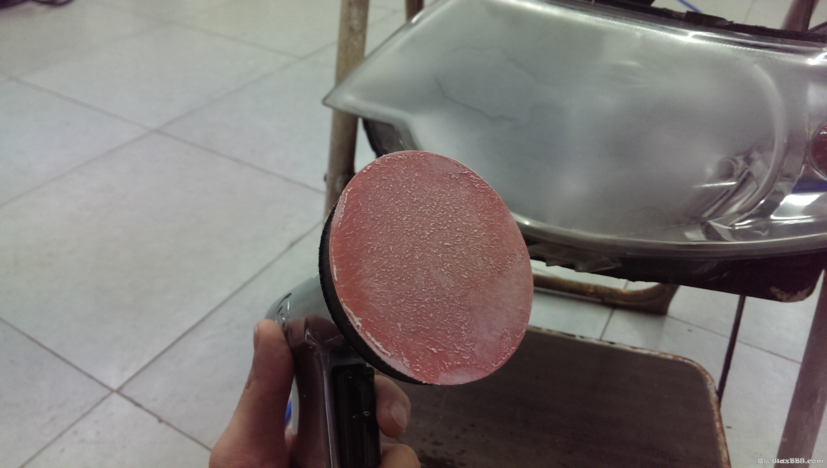

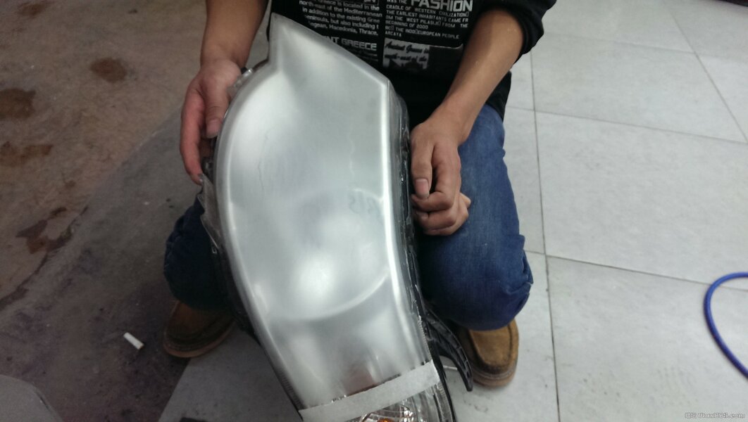

前段时间购置了一套美光大灯及局部漆面修复套装,一直没时间拿出来玩,国庆6号有一点空,和小冯冯玩了1个小时,个人感觉用320#圆盘砂纸打磨龟裂和深度裂纹省时省力,不过掌握这个工具确实需要一点时间

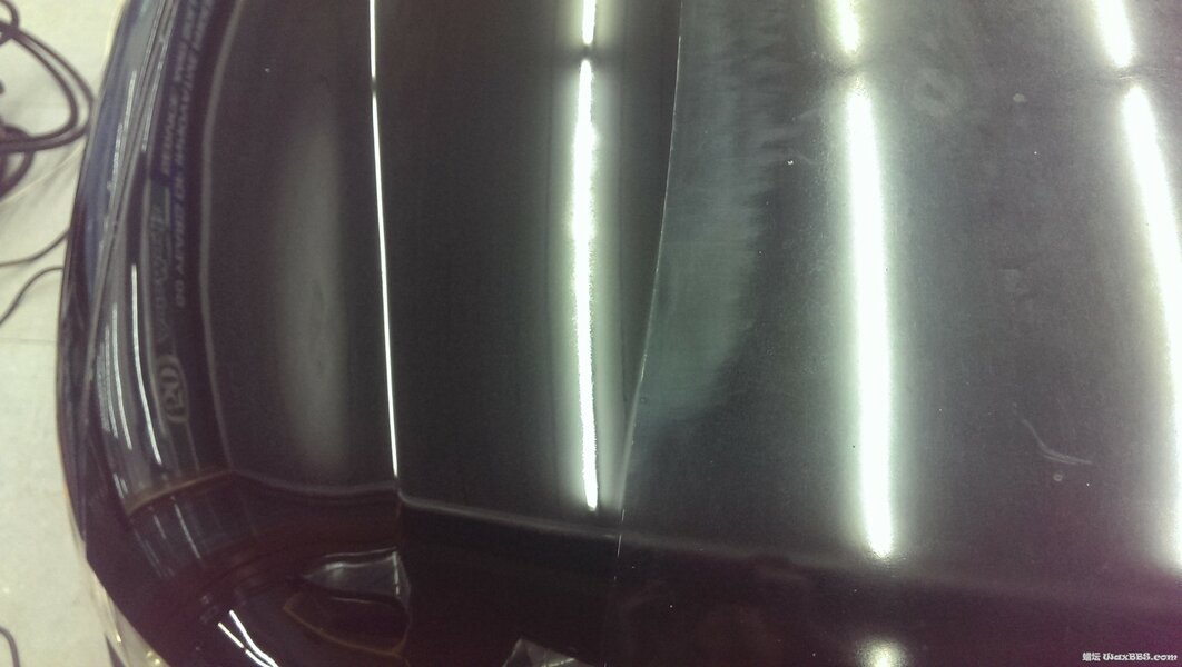

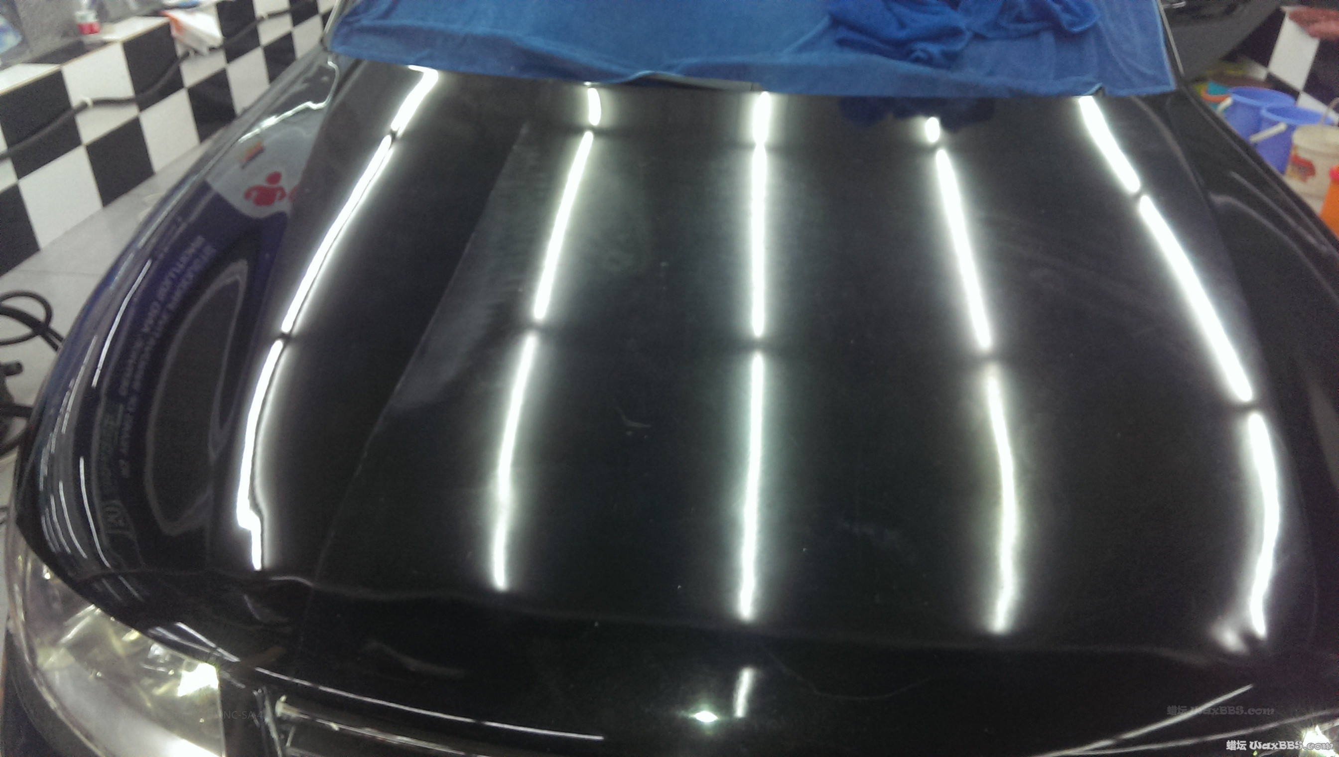

另外那个漆面是个帕萨特做过的漆,清漆层裂开了,但没有裂到色漆那,被小冯冯作为实验品水砂了,本来看见漆面裂纹一般都会赶脚色漆层已经暴露在外面了,但是经过小冯冯水砂抛光以后,并没有掉色,所以才下此判断~~~没什么技术含量,纯分享,供兄弟们看看~~

感觉那个大灯的套装不是很好用,现在基本都是漆面的盘和研磨剂用来搞大灯了,效果也很不错···

燕赵汉子
2013-09-19
