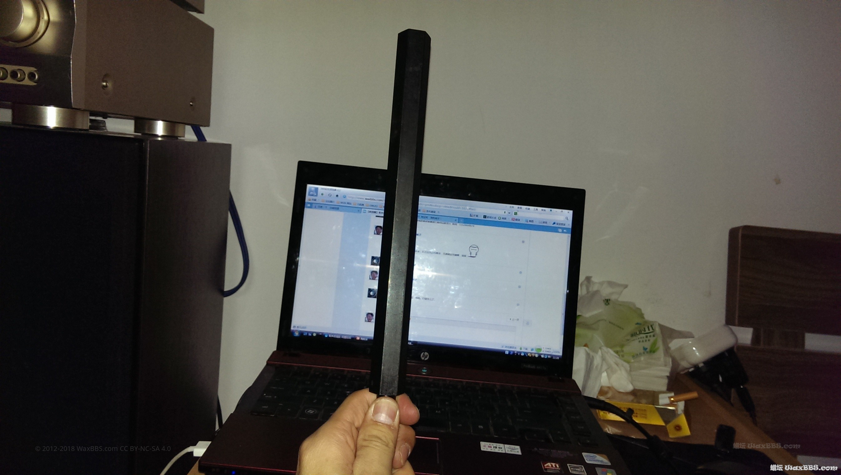

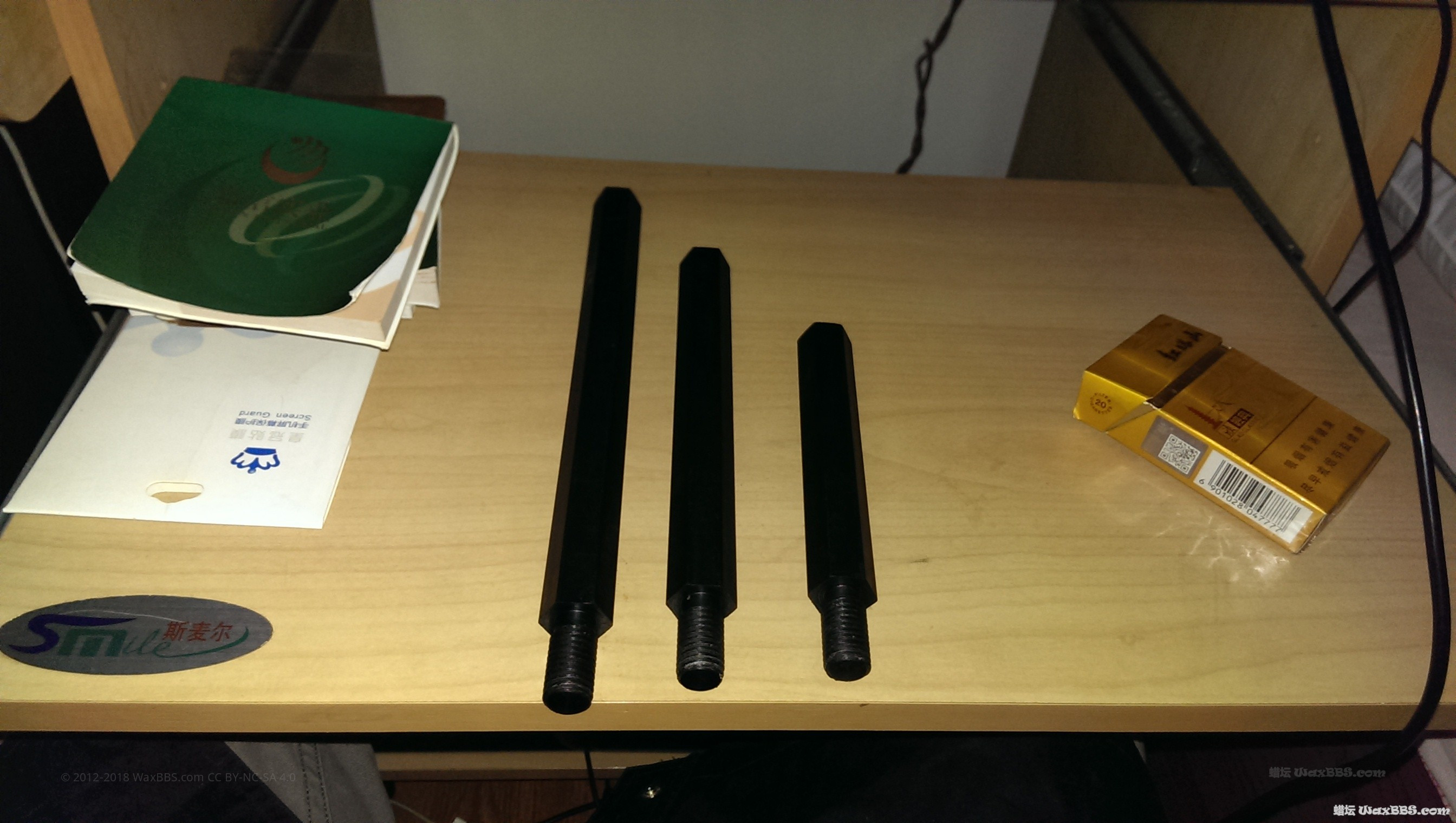

今天终于到手了,听说镀铬麻烦,所以做了不知到学名的防锈加黑,经过白天测试,和M14的螺纹完美配合,以前看到过的加长杆都是圆的,也没怎么细看,今天到手的是6边型的,我问我哥怎么回事,他说用6边型的是为了防止手无法取下的时候可以动用扳手,不知道以前看到的圆柱型的有没有这个设计,或者我这个设计比较多余,加长杆不会出现这个问题~
25的感觉好长,一般可能用不到,20的也感觉长了点,比25的稍微能接受,15的,我测试了一下来店洗车的左右后视镜,一般来说已经够了,也许短一些更好掌控
反正三根都送兄弟了,拿到货的兄弟自己研究吧,有心得体会就分享一下

这根最长的是我的。哈哈。{:55:}
加上盘和抛光机上的长度,可能过30公分了。哈哈。

过长光靠机器把持是很不好控制的
除非和美光那个轮毂抛光一样是中间还有根轴,能握着外面进行控制
设计成圆形是防止打伤物体............
六边形的万一不小心碰到塑料件或漆面,就是一个或者一排坑,然后弹开.....
圆形的会擦一下然后弹开.....
老外都是在圆杆外再包一层东西,比漆面软就OK了~
反正尽量小心吧........

嘿嘿。。烧火棍。。{:50:}
貌似15CM的是小弟的。。不长不短刚好够用。。{:50:}{:49:}
的确比我那个好喔~不过抛的时候,真要小心了。打到后镜什么的,很伤的

圆柱的都有部分做的是六边形,我那个也是,不过我的已经锈了
其实压根就不用那么多种尺寸。做短一点,然后一根不够长就接多一根。比如做一个8cm长的,你接2条,长度就double了!
