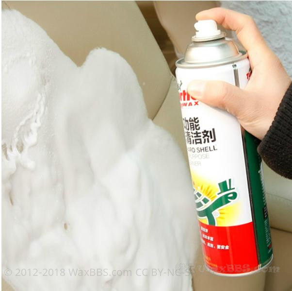

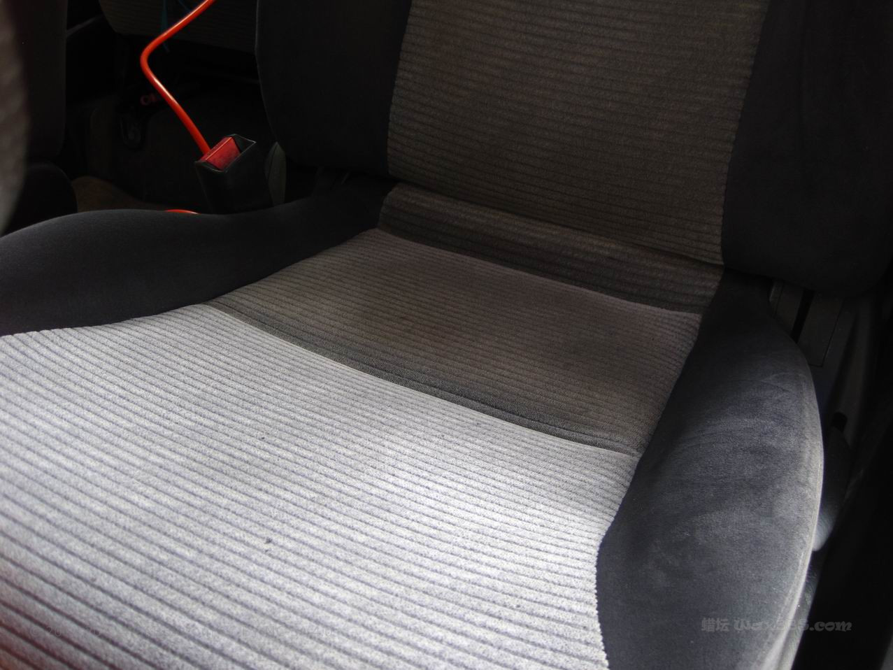

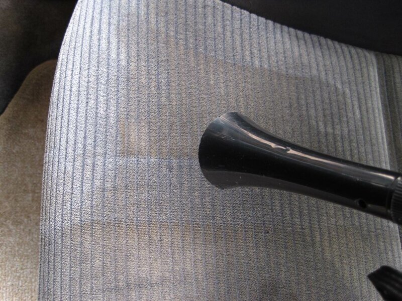

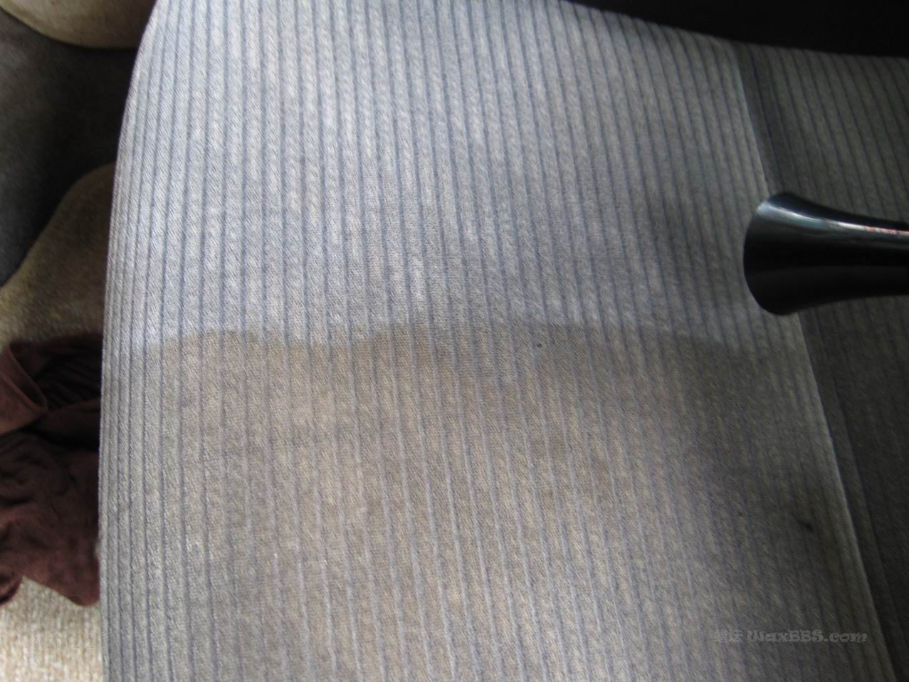

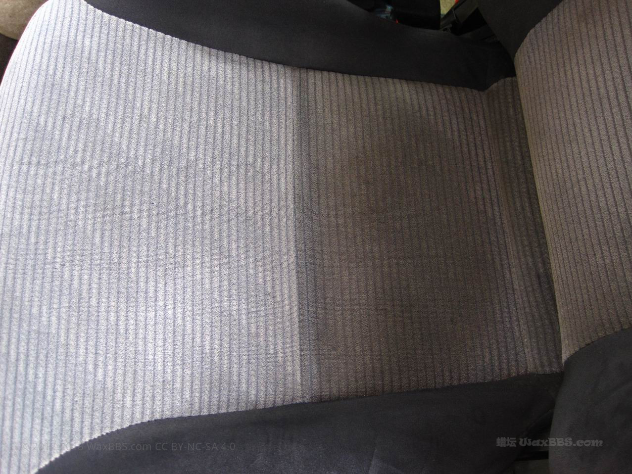

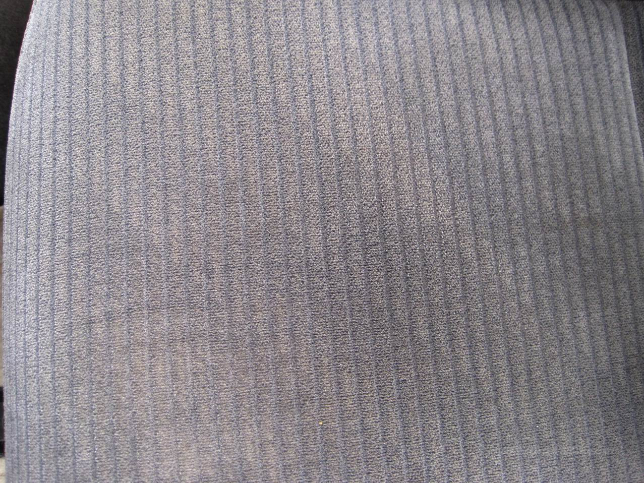

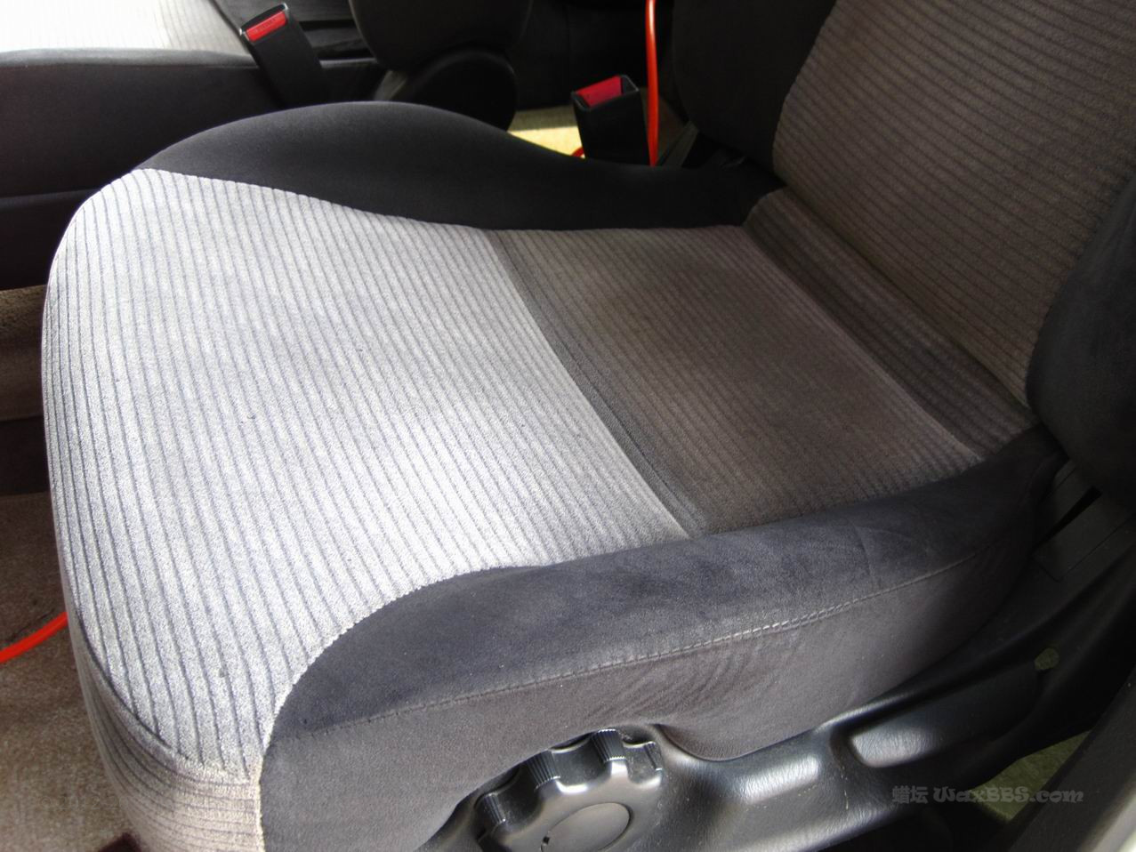

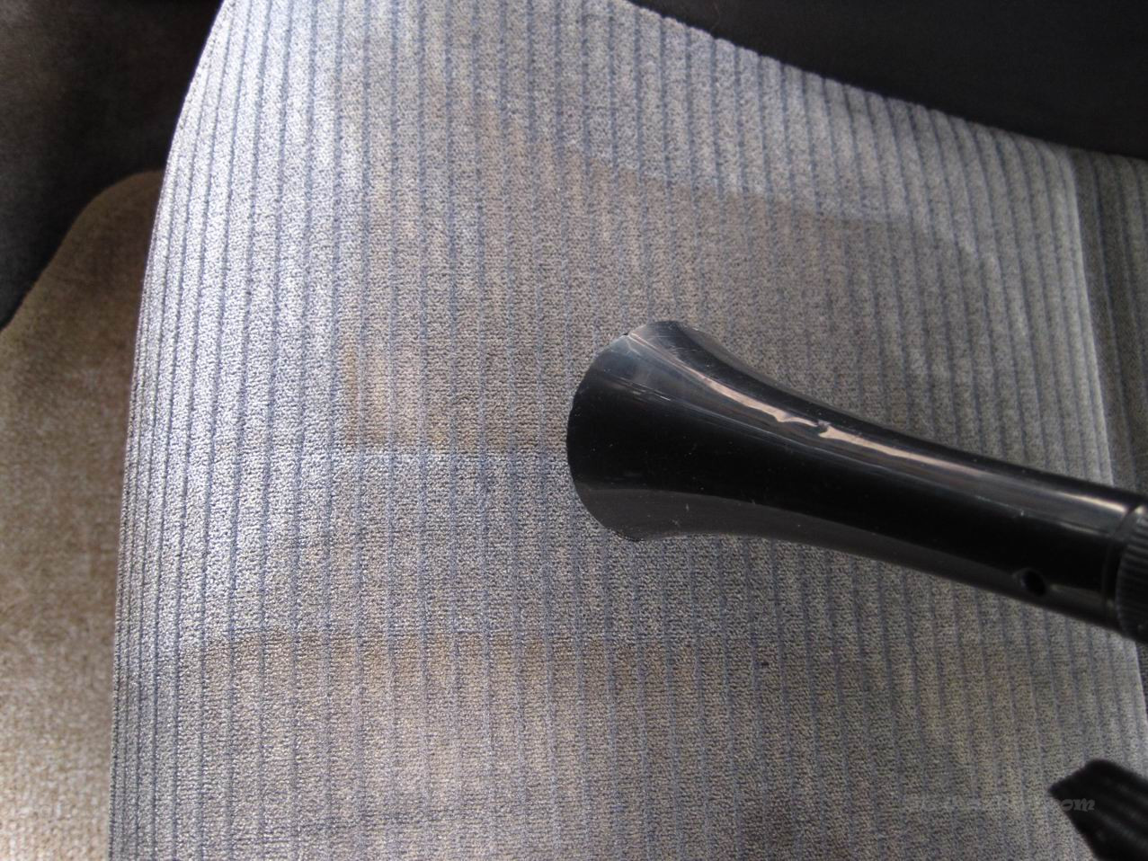

相信很多人买车是选择低配车型,因为性价比高。低配车型较多都会配置布艺座椅以节省汽车生产商的成本。本次要提到的就是织物的清洁问题。相信国内绝大部分的洗车店家都会用那种万能泡沫,例如这种浏览附件27224来清洁车内的织物,而很少人知道有小旋风的这个工具。万能泡沫是可以溶解很多的污渍,但是溶解了的脏东西和残余清洁剂还存在于织物的缝隙当中,无法真正地去除。我们如果使用小旋风,那么可以将大部分的残留清洁剂和脏污物用带有微量水分的高压气流打出,往空气中飘散。这样才真正的干净
浏览附件27225浏览附件27226浏览附件27227浏览附件27228浏览附件27229浏览附件27230
