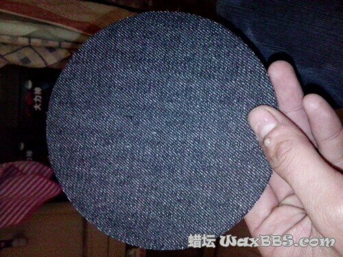

shinemate橘皮盘,谁用过?配合曼泽纳IP2000行不?今天收到还没试用
D duchunshengdcs 洗车水桶 2013-09-06 0 0 0 2013-11-05 #1 shinemate橘皮盘,谁用过?配合曼泽纳IP2000行不?今天收到还没试用 附件 IMG20131105103454.jpg 73.3 KB · 浏览: 508

D duchunshengdcs 洗车水桶 2013-09-06 0 0 0 2013-11-05 #11 karupoon 发表于 2013-11-5 20:02 怎么我觉得这个是 粘盘?? 点击展开... 正面牛仔布,背面植绒啊.这是标配吧??
