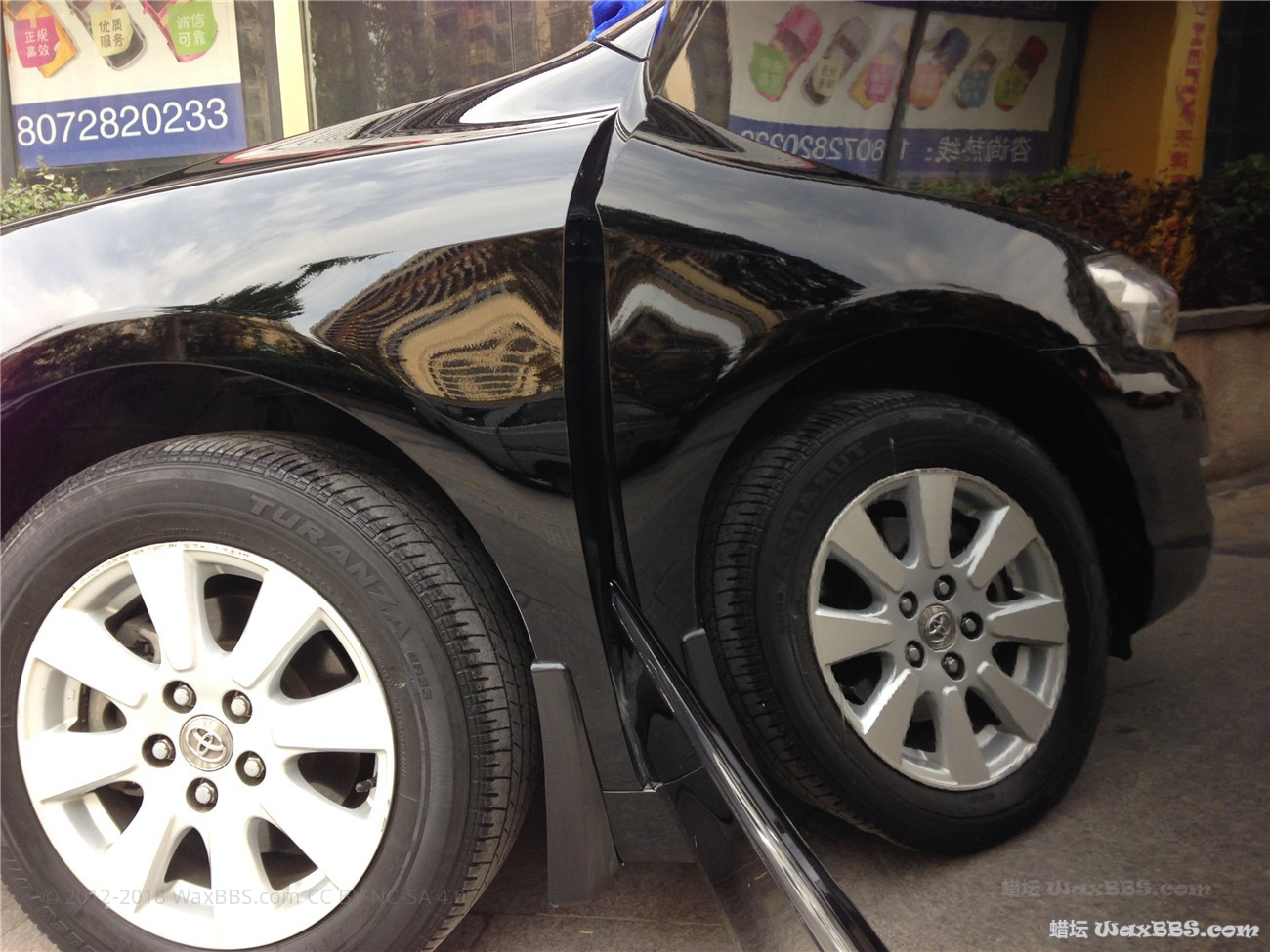

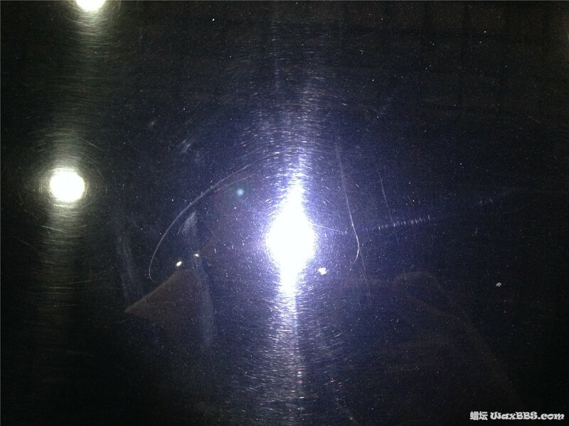

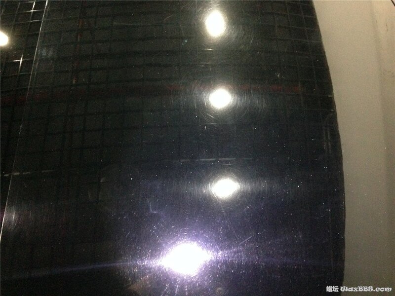

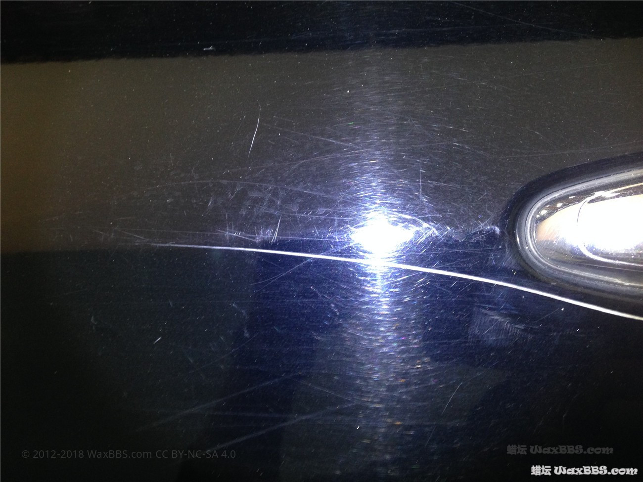

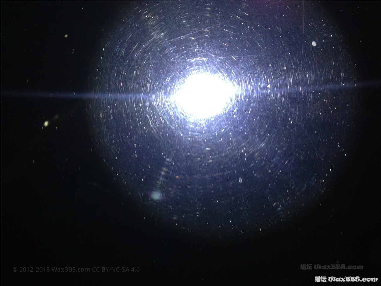

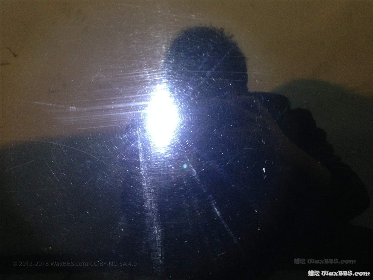

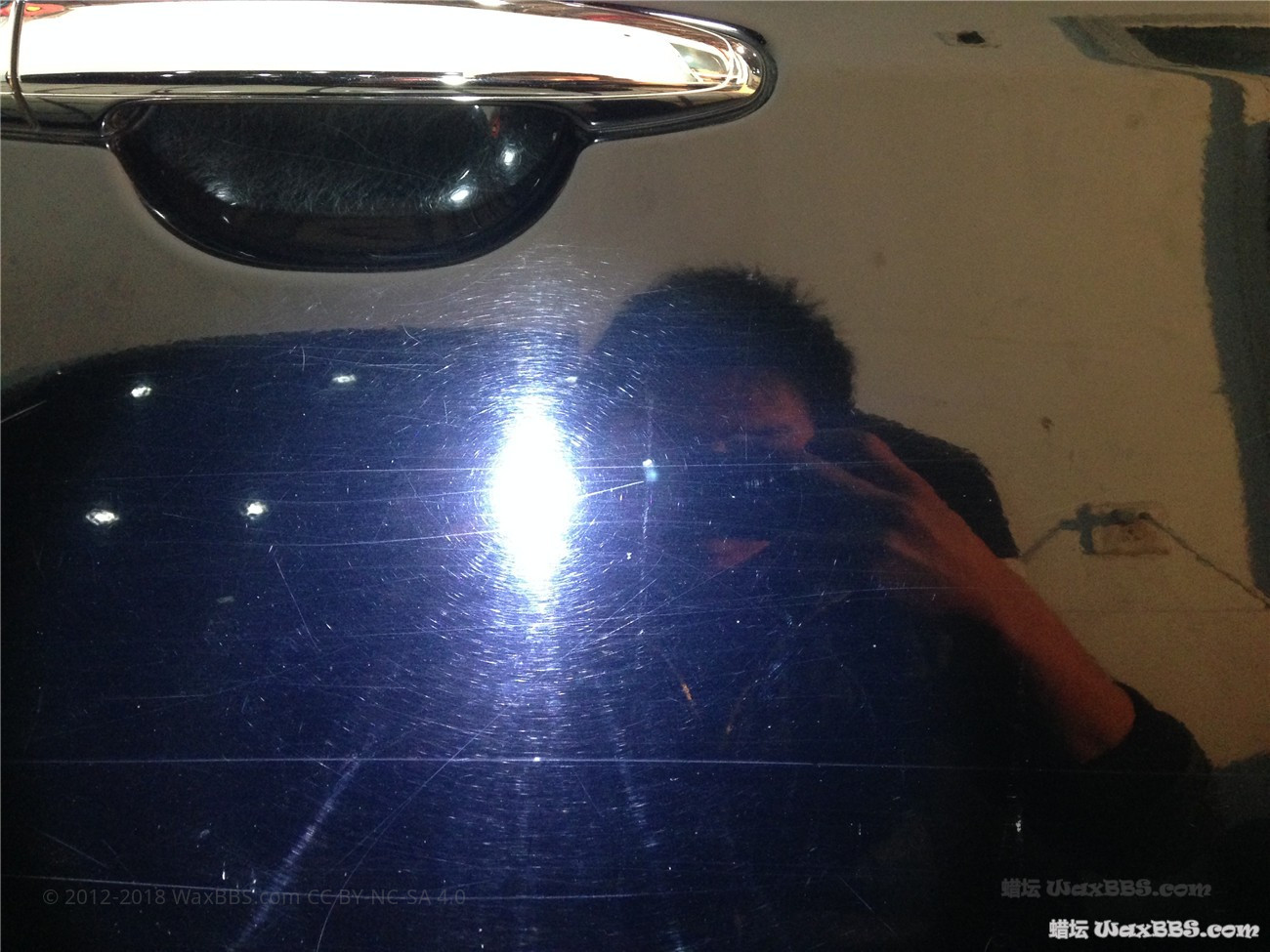

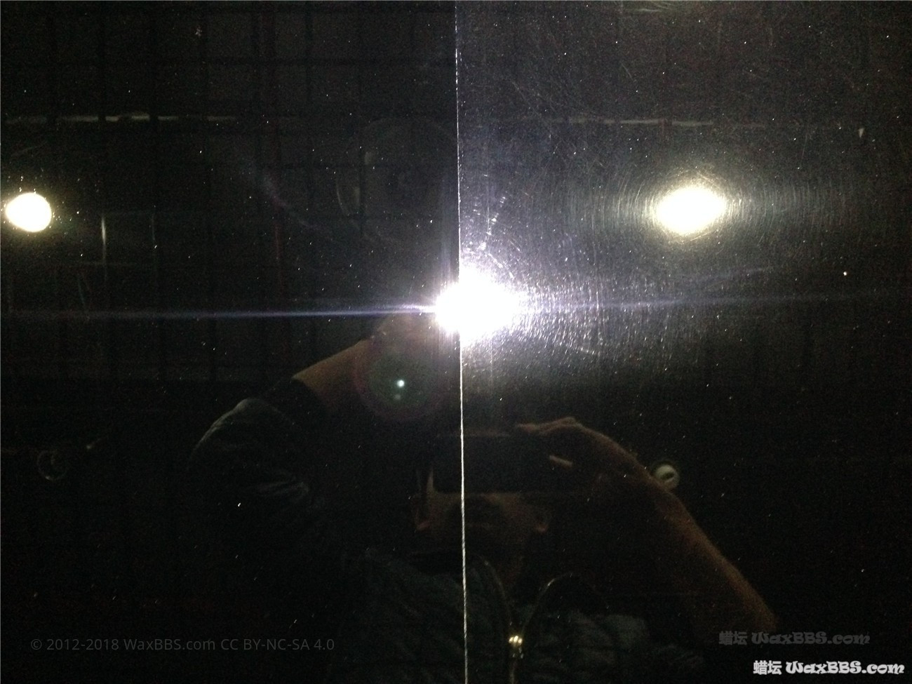

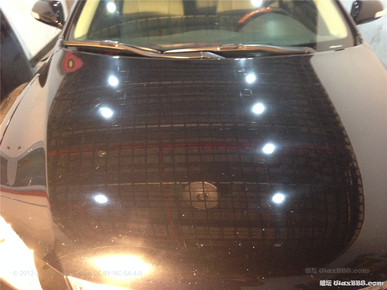

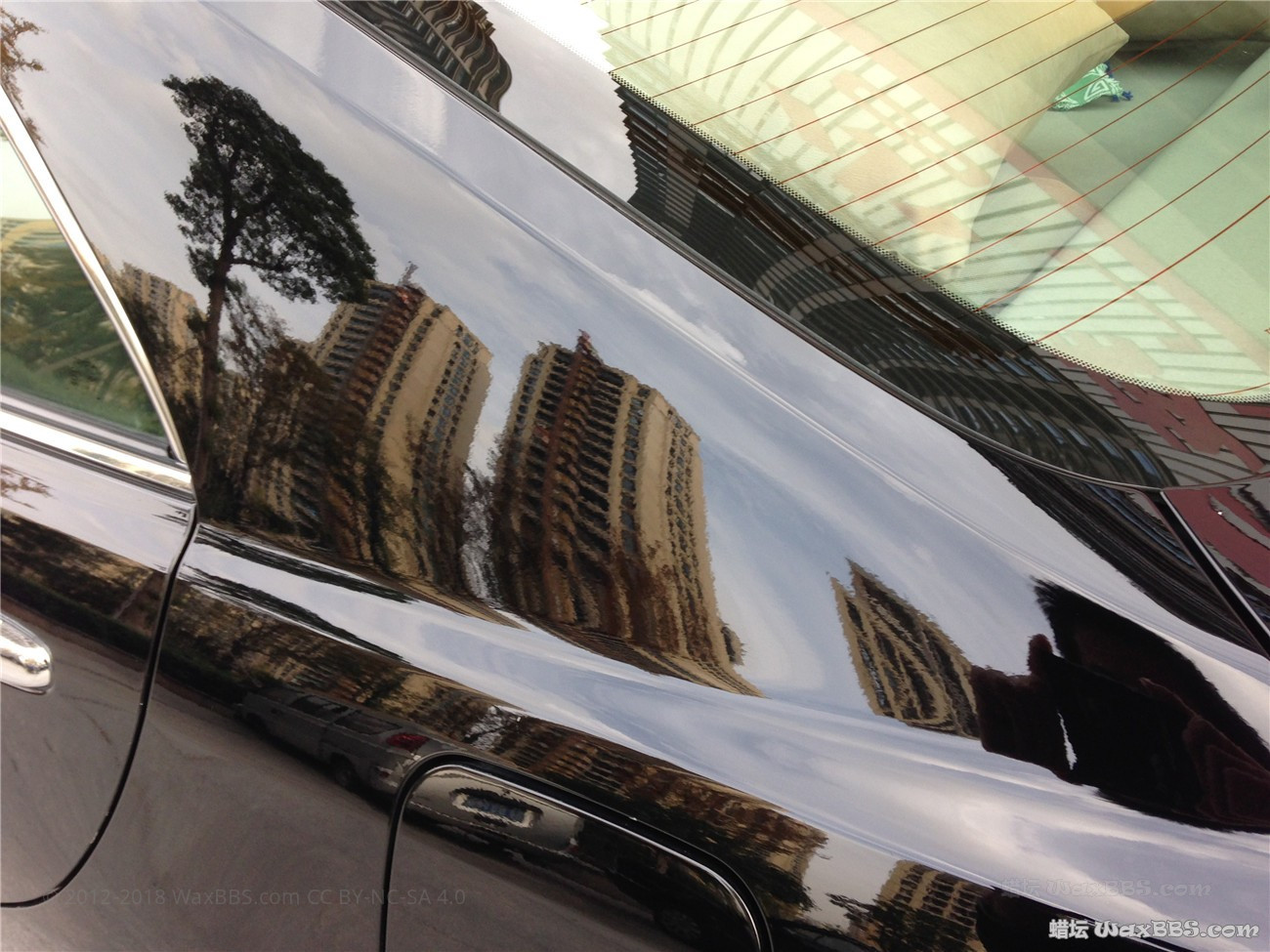

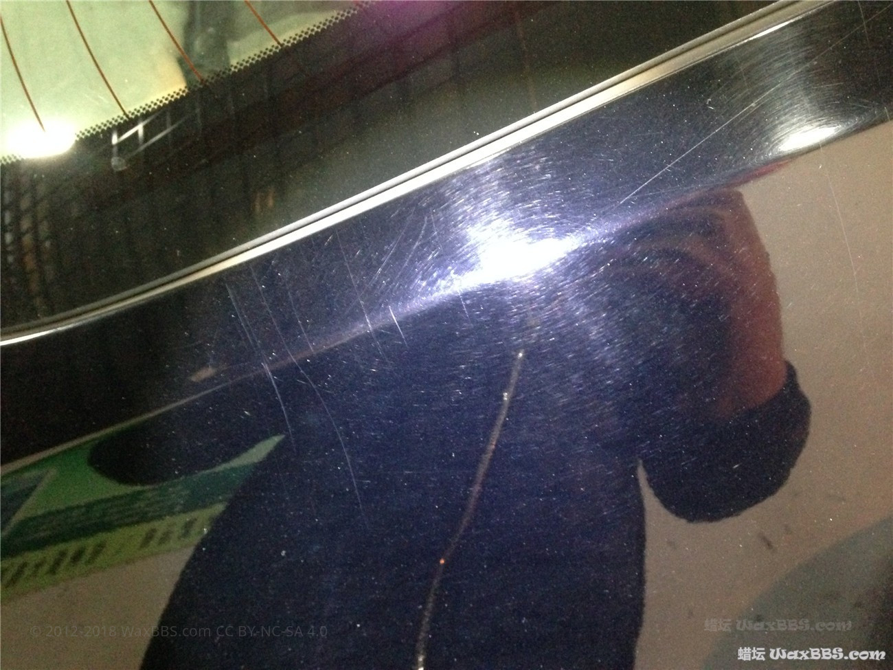

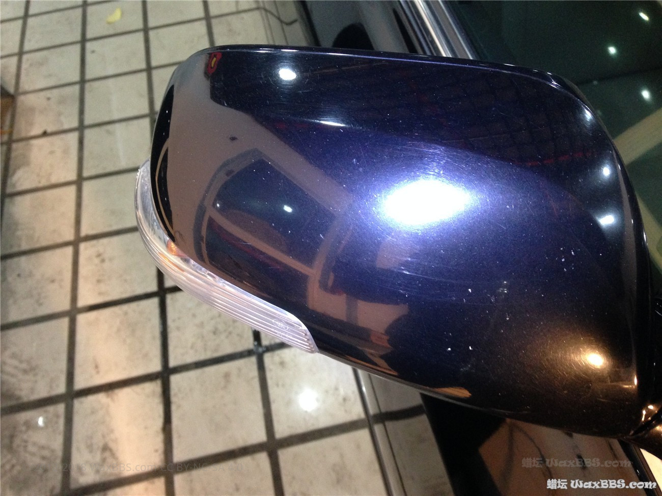

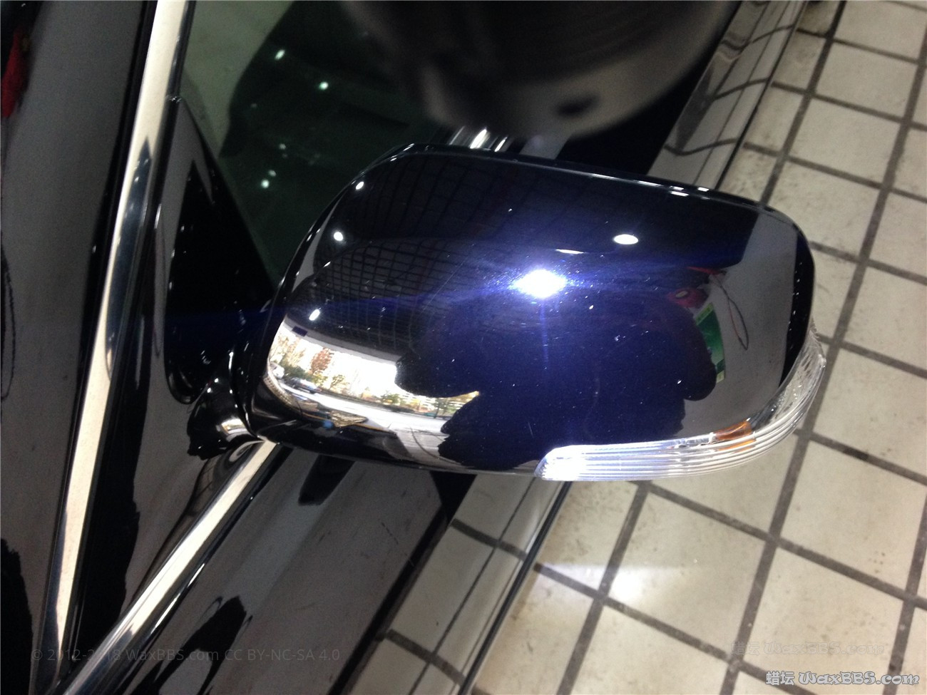

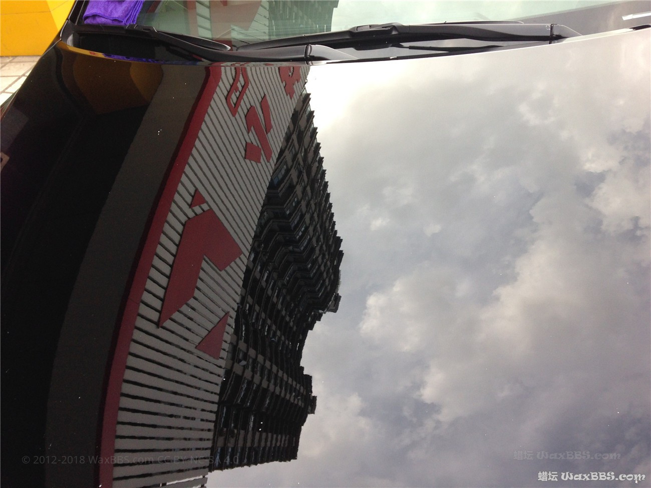

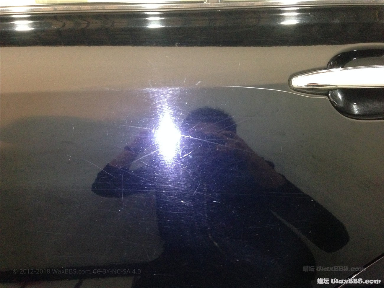

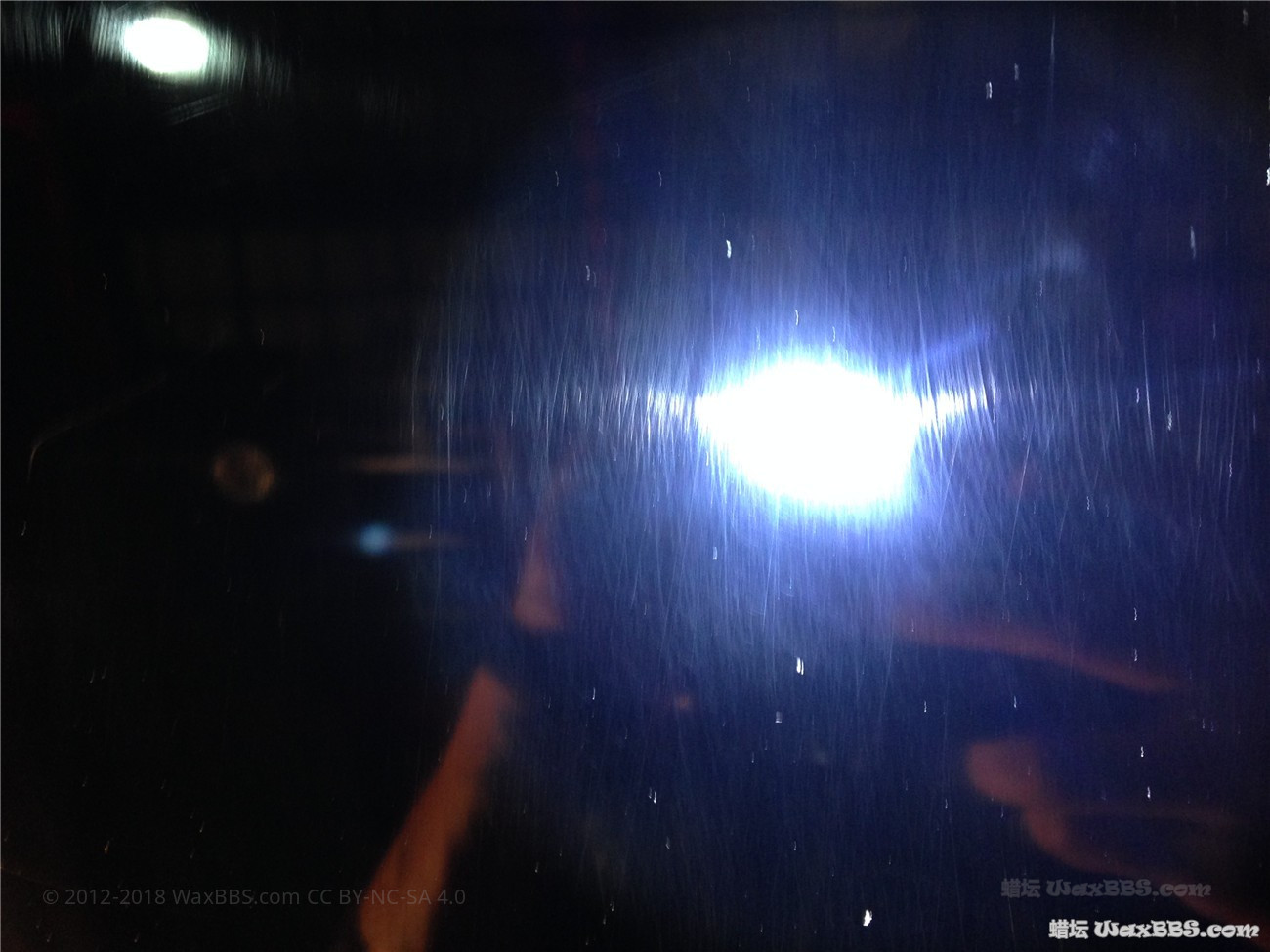

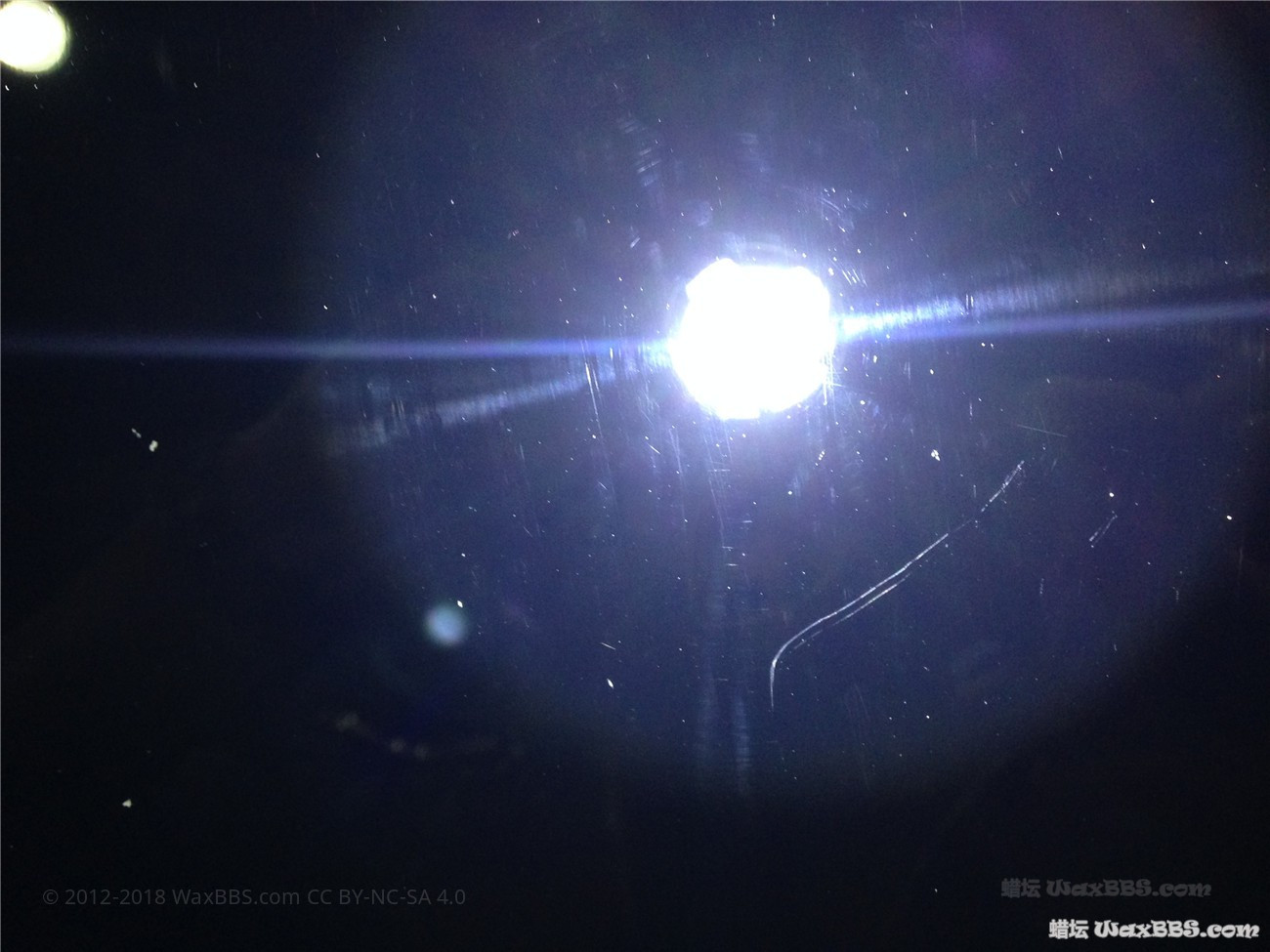

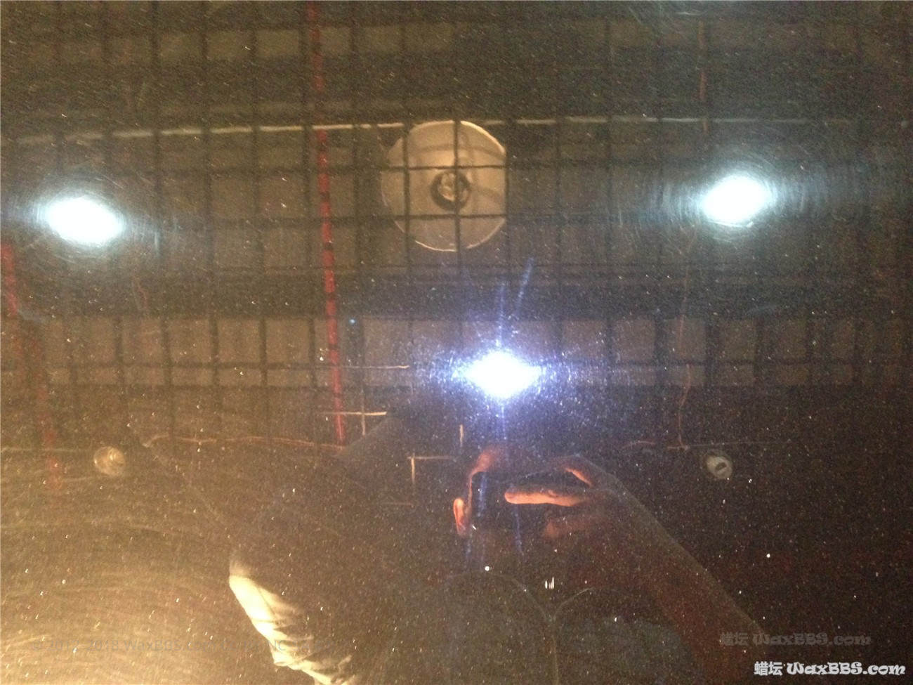

面对满车的太阳纹,我哭了。

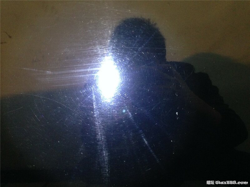

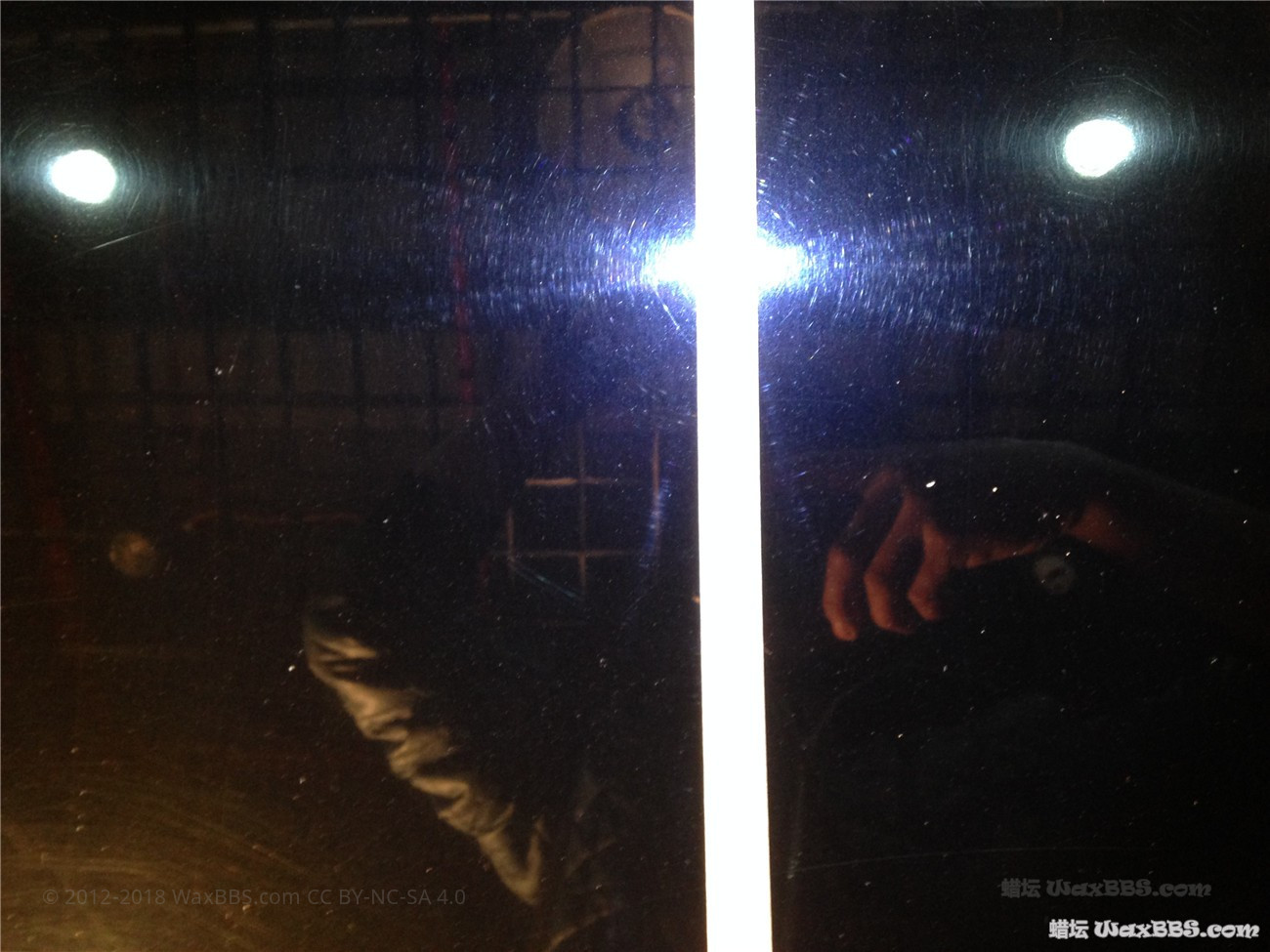

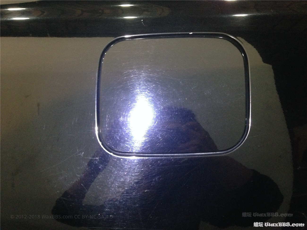

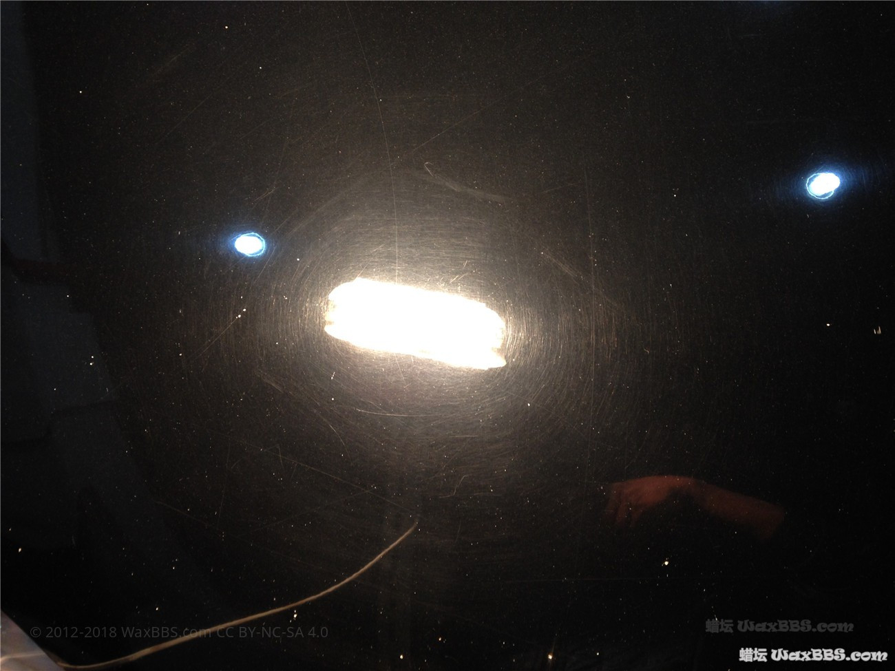

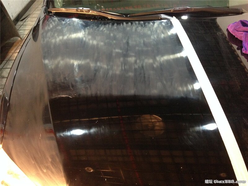

今天晚上就洗了车,全车细节清洗,柏油粘土过了下,

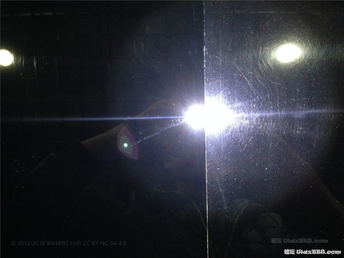

顺便试抛了半个引擎盖。 用2000的莎过, 用M85一下子抛不过去啊?这是为什么? 半个引擎盖我用M85来来回回抛了一个小时,才抛的看起来还算满意。还需要用DA过两遍
问题。1 你们用85抛很容易抛去2000的莎纸印吗?
2你们面对这样的车况,用什么产品 流程。
3用羊毛盘会容易一些吧。85配什么盘比较好?
4不知道我操作上会不会有什么不对。 我就是走:弓“字 保持一定的下压力,慢慢的移动。 一个小时就这么过去了{:41:}

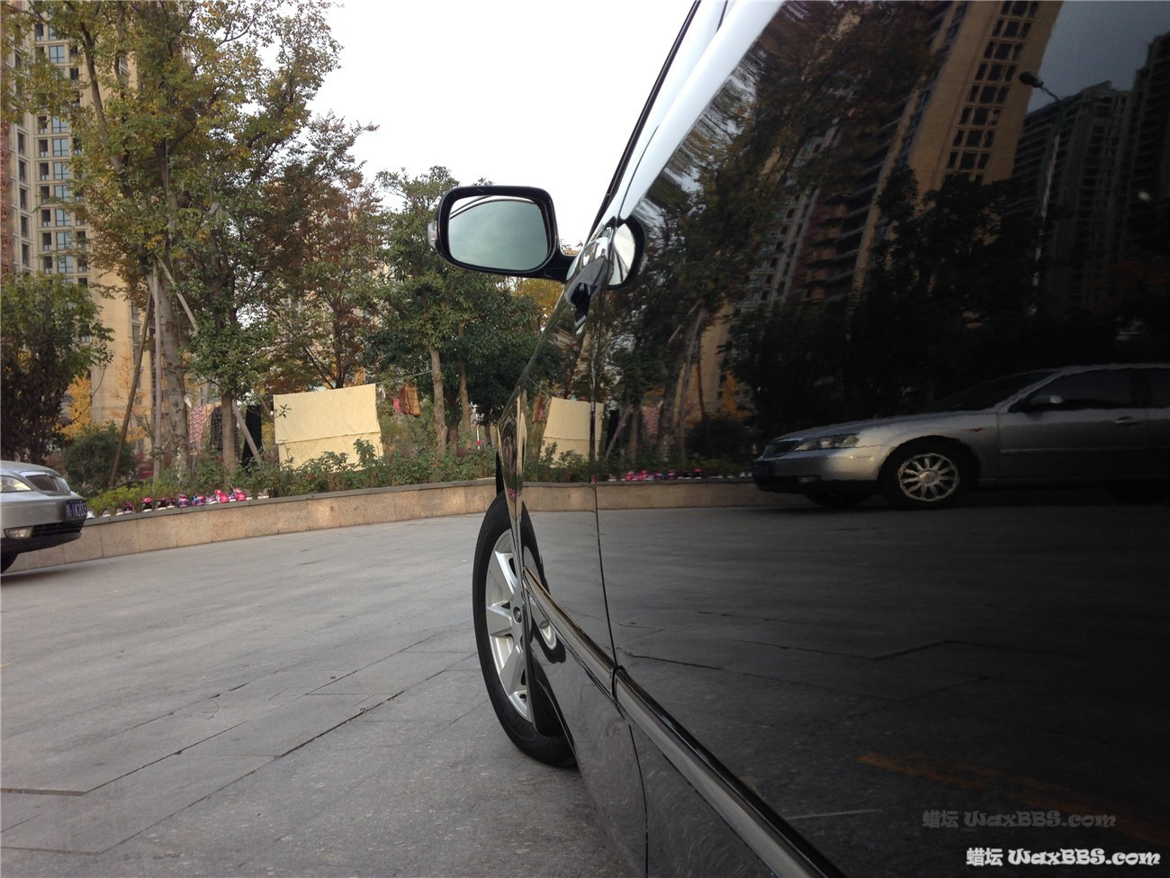

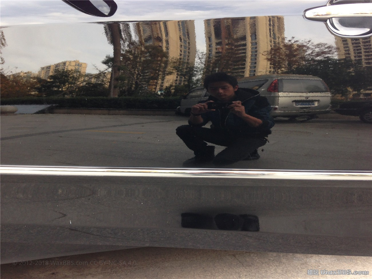

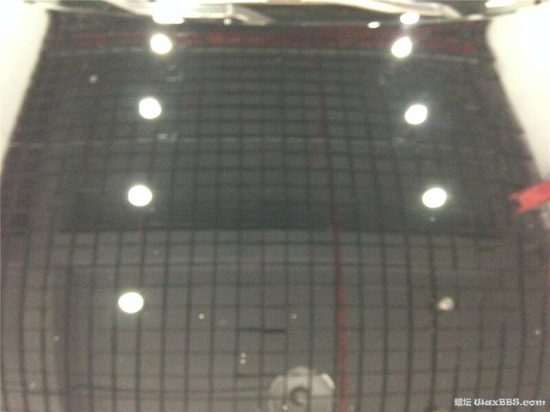

下面是完工后的图, 中间没有拍, 也不好拍, 感冒 头晕 坚持做好这台车, 和老板说休息, 睡觉

1,用85去除2000砂纸痕并非难事,而且很轻松。
2,面对这样的车况,我会选择先从细切削的研磨和盘搭配,不行就再晋级更强切削力的搭配。用什么产品,流程不好说,实际上,85直接撸出镜面也不是不可行的。就这一剂85!只要你技术给力就行了。
3,羊毛对于切削来说,当然会高效很多了!85可以配WWHC7 或者w4000。当然其他品牌的也行,只要不太劣质就行了。
4,一小时就这么过去了。假如我作为老板,不是太懂,我也会臭骂你一顿!
vip8023
2013-04-07
小彬 我发现你非常喜欢用水砂,我在想说这些划痕非要水砂才能去除?
对于水砂 我不敢轻易尝试 因为我没有厚膜计,还有你搞不好有可能不是因为水平, 就是因为产品跟工具上
受到局限,还有俺觉着抛,先找一块局部 从细到粗 找到最佳方法,而非上来 就直接粗研磨
及时镜面了 后期护理不当 前期也依然白费心思 个人观点{:55:}
82难
2013-09-06
31
43
遇到这种情况,你先问问车主,是不是重新做过漆。
丰田的漆不可能这么硬,有时下压力过大不一定能出效率。
爱车如一
2013-11-22
40
不是任何车都需要水砂的, 日系车漆本来就软 这车漆情况也不好 你不怕砂完以后漏了啊? 这种漆面 用W4000配合M85或M83抛效率很高的, 不过得谨慎!
zst117
2012-10-08
看着车况,如果是我,就粗抛配合猛男,留下的一些比较深的划痕,再试试水砂2000-5000,直接中抛全带走····
我羊毛盘还没用明白,所以应该有更快速的办法···
我是小彬
系统提示: 请去除邮箱中的www.
2013-09-03
对于水砂 我不敢轻易尝试 因为我没 ...
开始是没砂的, 抛了一小块, 不太行, 于是就砂了半个引擎盖 想做个对比,
目前我很难能全车无痕, 想要无痕, 时间问题也不可能, 老板会那什么什么什么的
所以, 我就在某一个面上用工, 其他面尽力而为了。
抛一台车,老板要过来光顾N次{:39:}
我是小彬
系统提示: 请去除邮箱中的www.
2013-09-03
丰田的漆不可能这么硬,有时下压力过大不一定能出效率 ...
没有多大下压力。 试了3个盘,其中一个羊毛的,《买300的抛光机送的》 效果都不太理想
我操作上不知道哪里有问题了。
在以前是不会有这样的问题的,因为,一撸而过就好
《现在因为 打蜡 抛光 的时间越来越长,已经被叫去 教育 洗脑 N次了》
