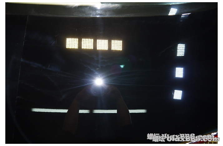

像这个是处理好了的吗?

请问明仔像这个样子算好了吗?

请问明仔像这样是处理好了的吗?
    246.5 KB · 浏览: 903
