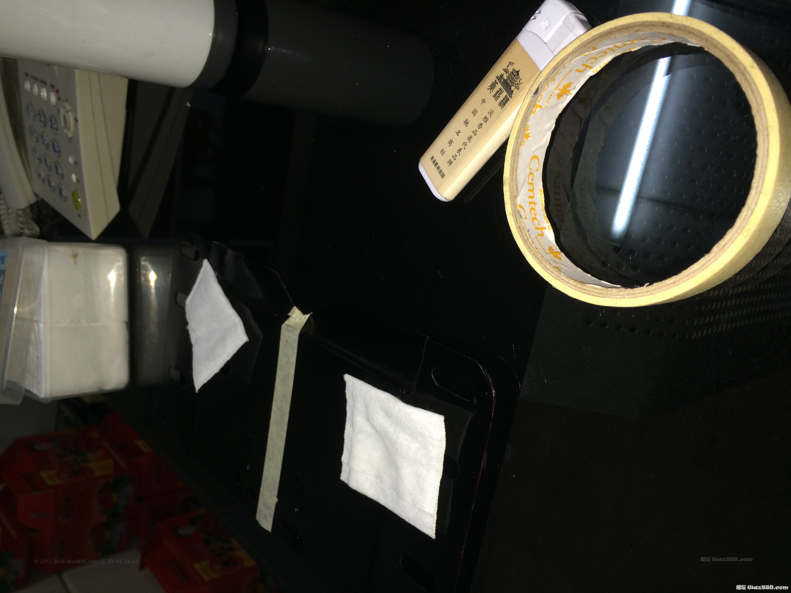

昨天想着做个小测试看看先用产品提升当时漆面品质(尽量还原原始车漆成分)再加上防护产品的增益,会不会对抛光过程产生帮助
当时的想法是
找快新喷黑色车漆的铁皮(不罩清漆),中间划分,一边处理,一边不处
然后抛光机配合两块白色新盘,分别以相同转速分别在两边以自身重量自行游走30秒,视结束后抛光盘上所留色漆多少做对比
准备实施时仔细想了下,这不合理,因测试需要使效果直观所用产品因尽量选能增强对比的,但因铁皮未罩清漆,肯定不能进行脱脂处理
到时有处理的半部分因棕榈蜡本身提升的顺滑程度必定会对结果有很大的影响。到时候得到的不准确的结果还不如不做这个测试
各位大神都出来吧,指条道,看能不能有啥直观点得到的结果准确点的测试方法

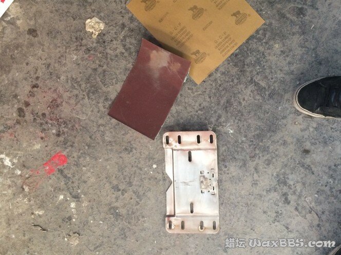

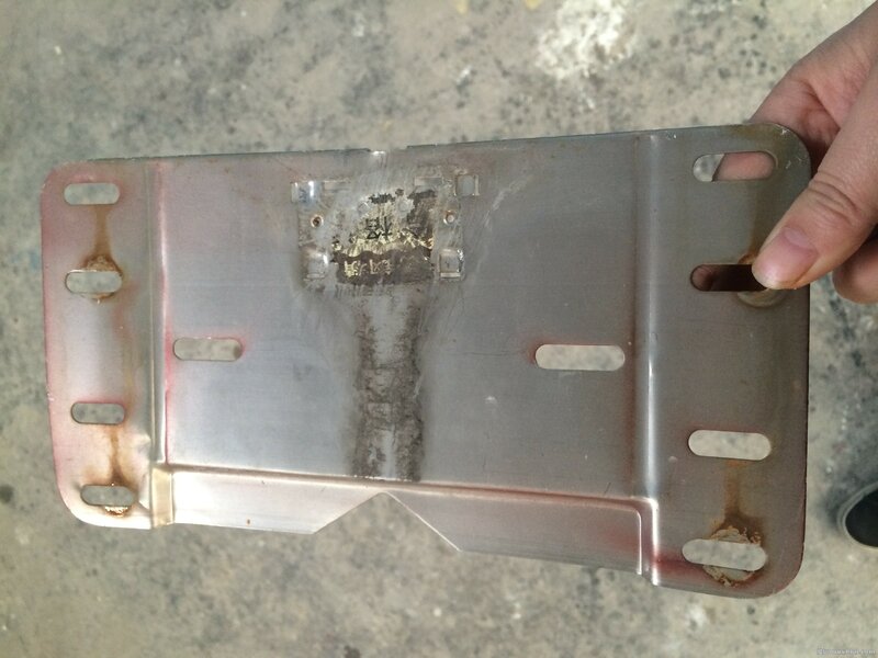

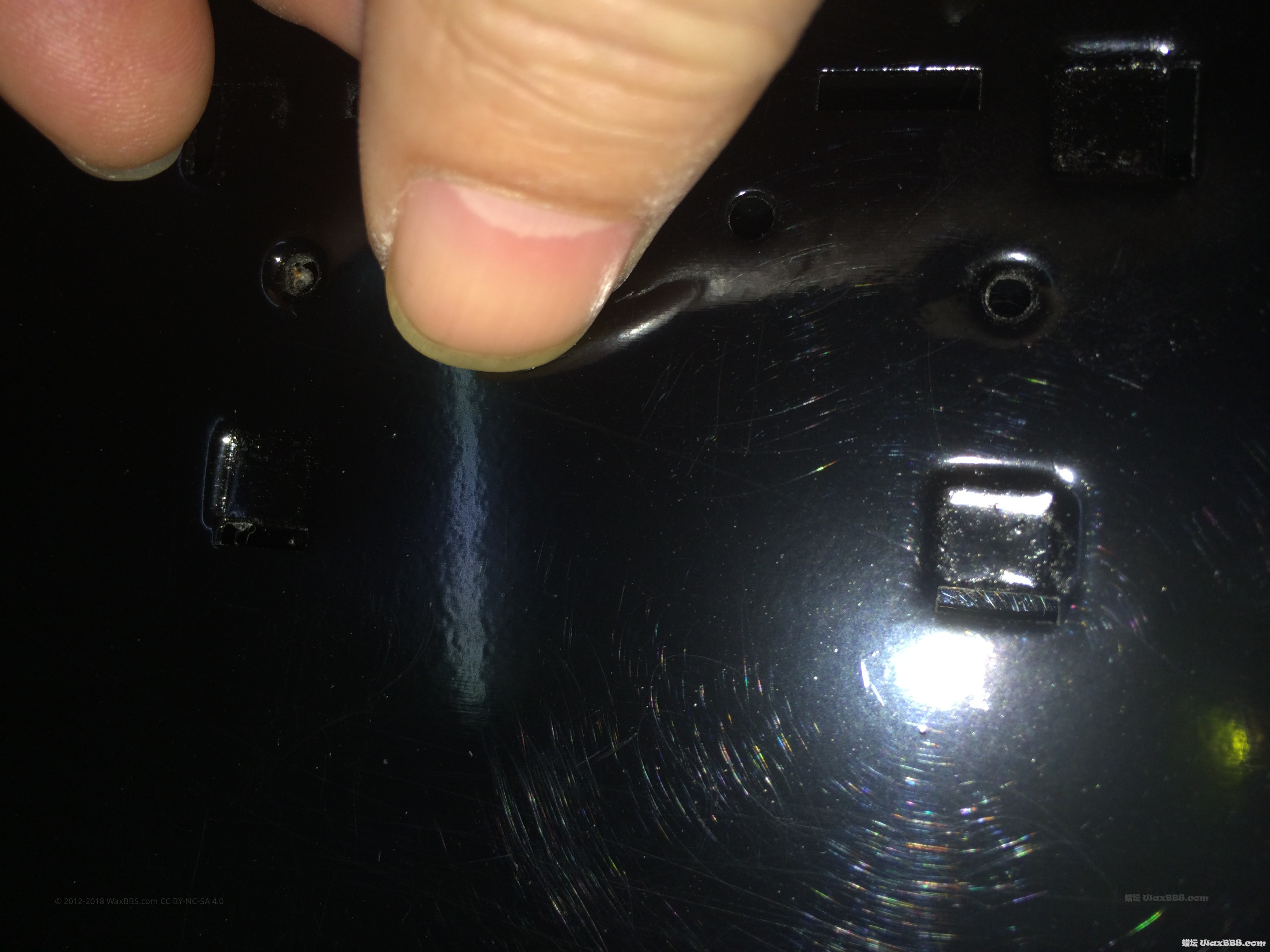

朋友的修理厂里找了块铁皮
砂之

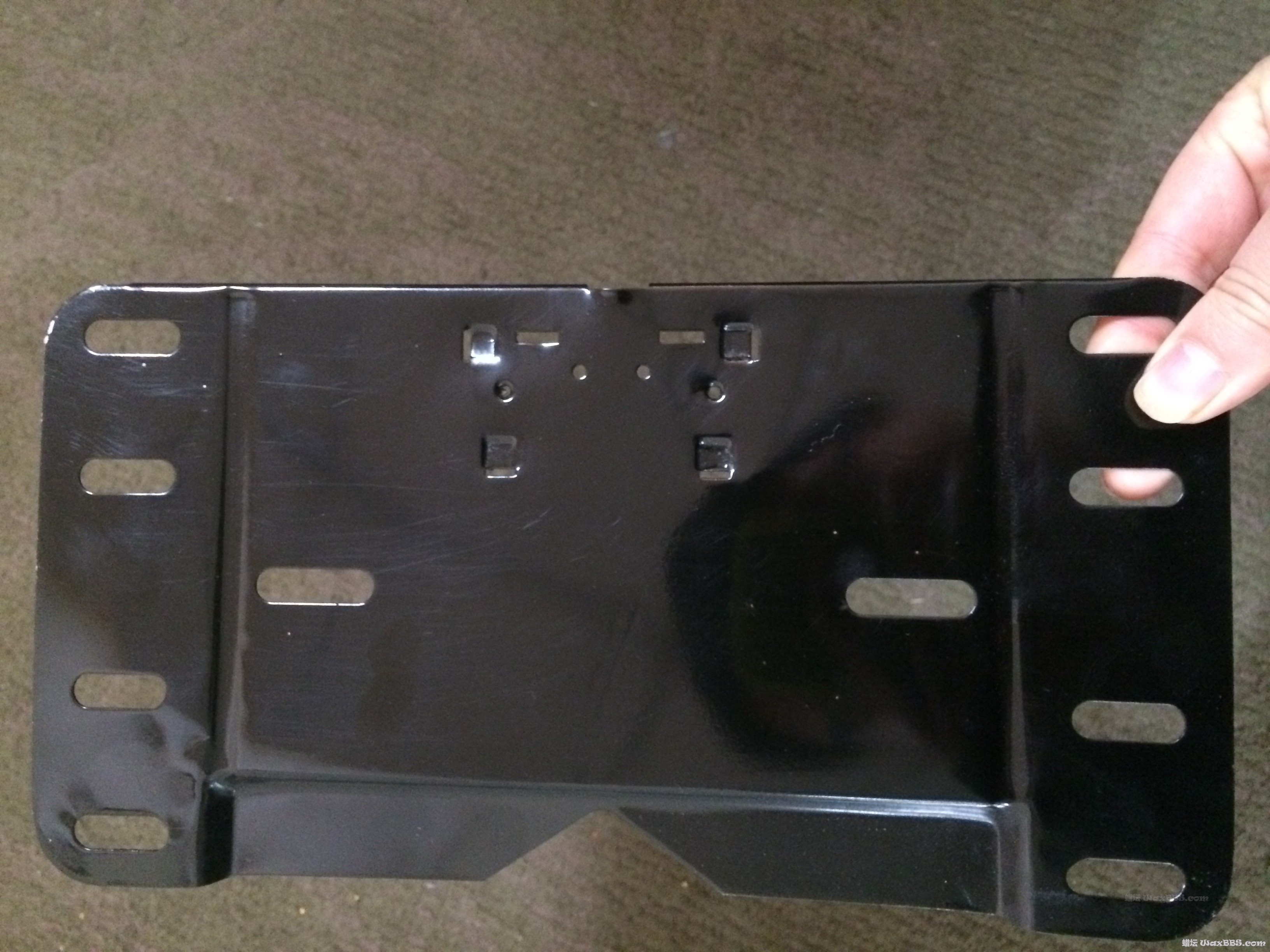

喷漆

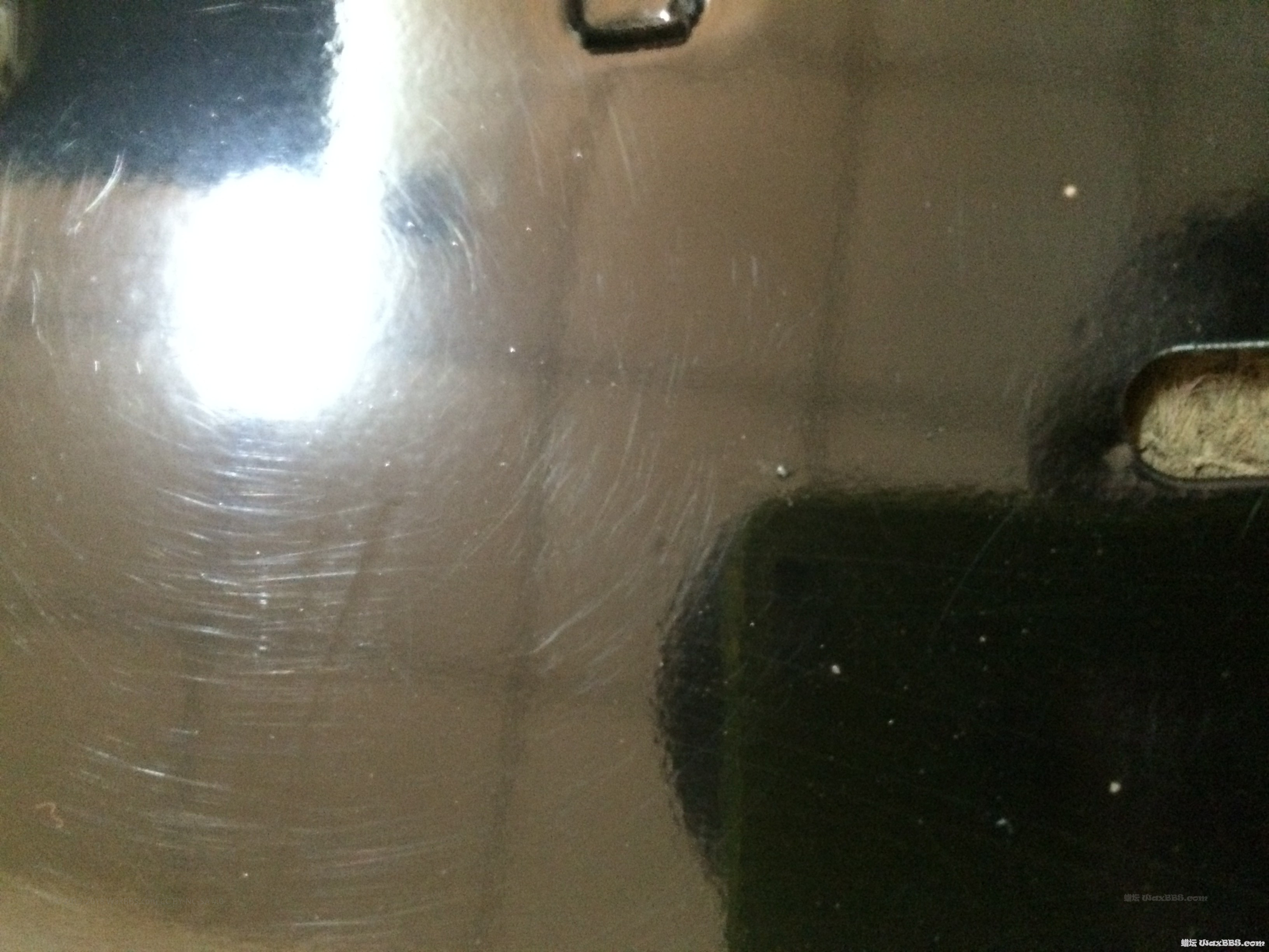

漆面特写,还未干透的油漆,指甲划过立即有印
分块了觉得没办法继续{:58:}
今天主角打酱油走人
一次夭 折的测试{:35:}
