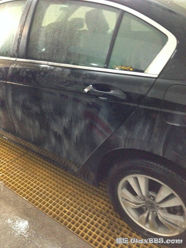

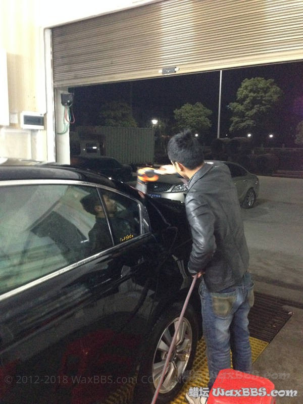

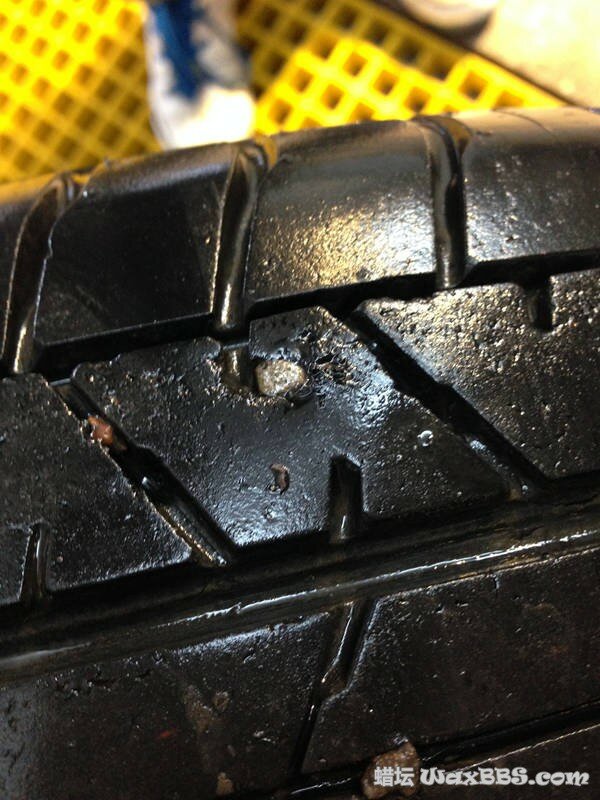

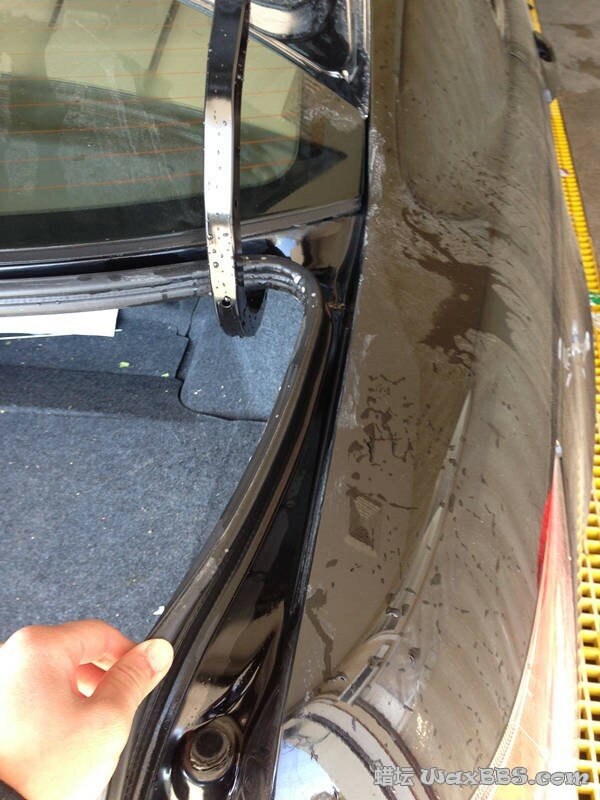

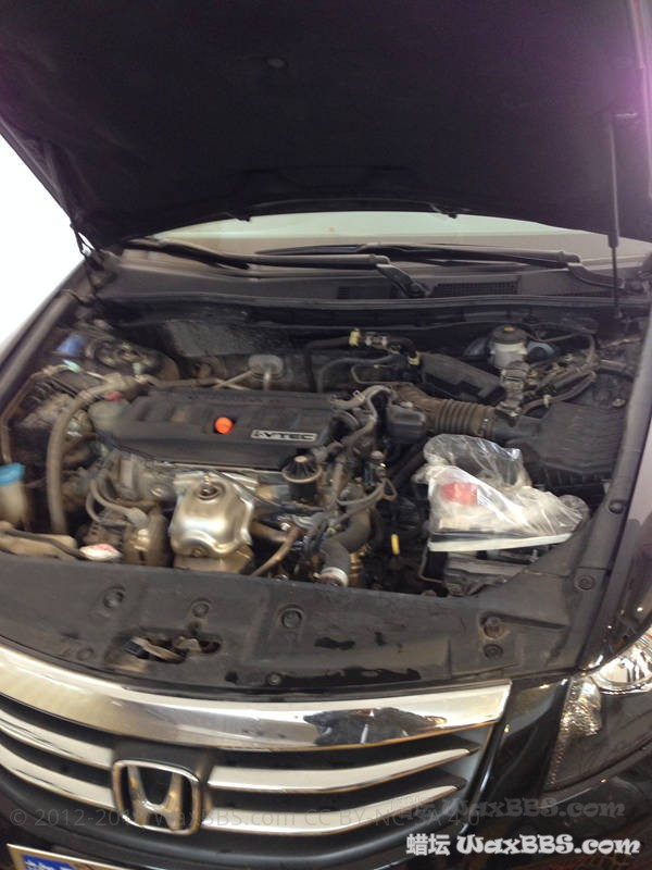

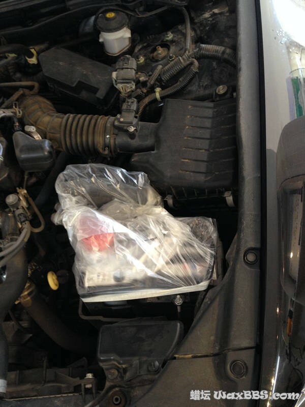

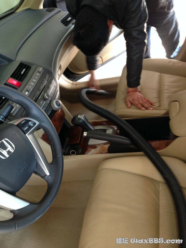

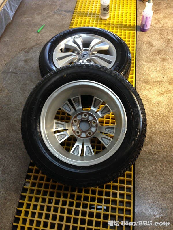

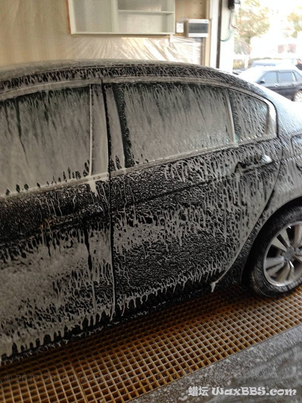

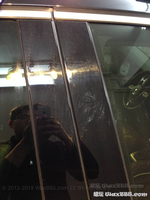

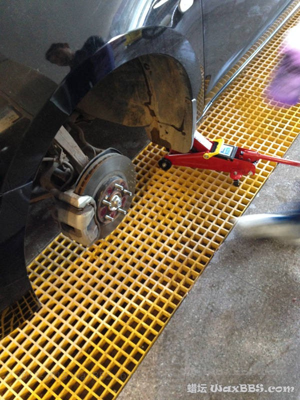

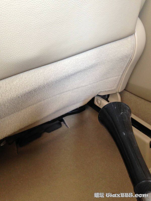

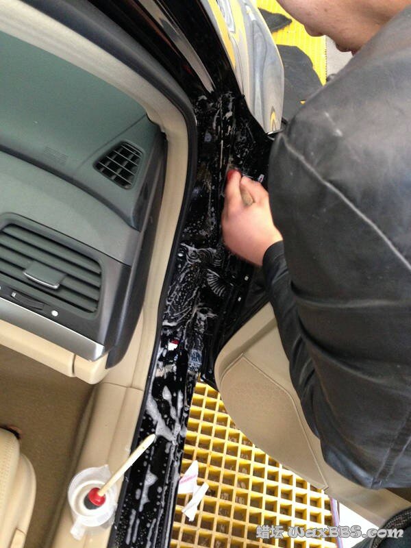

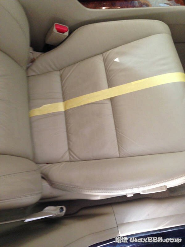

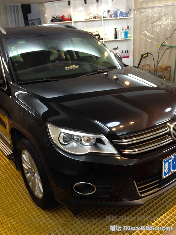

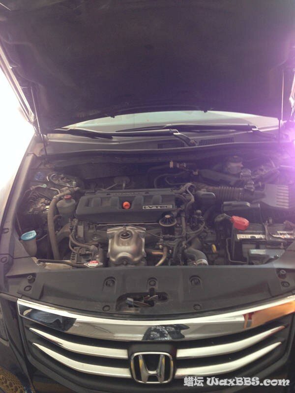

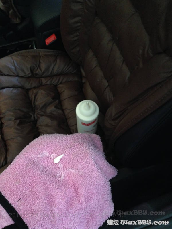

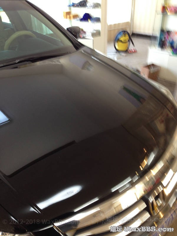

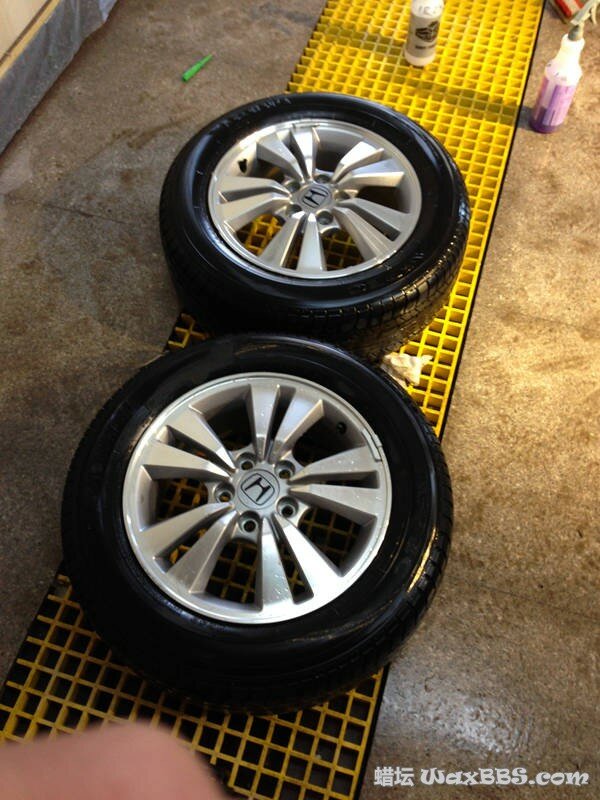

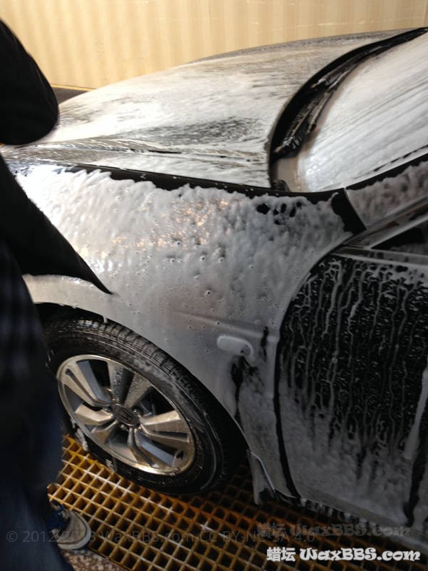

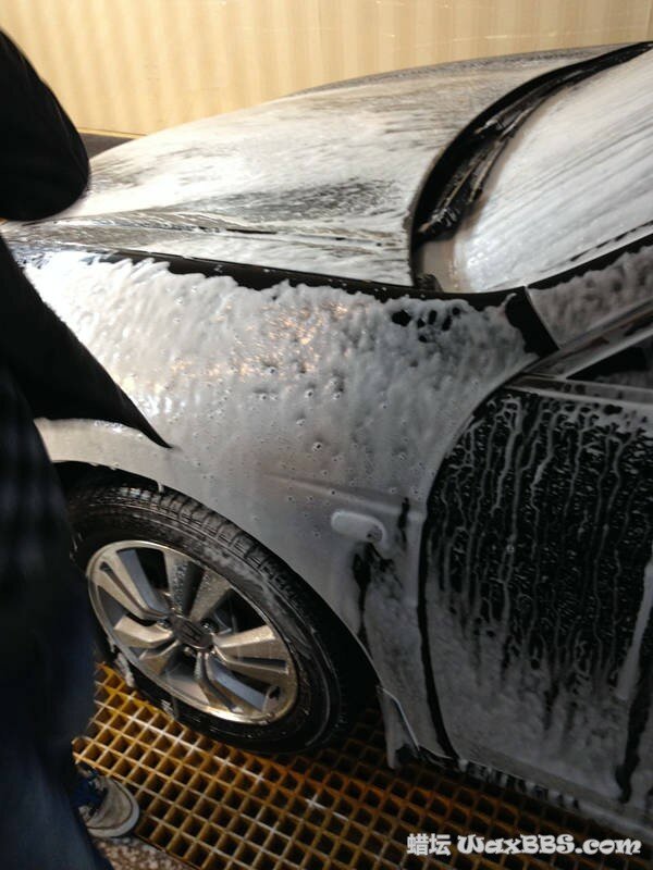

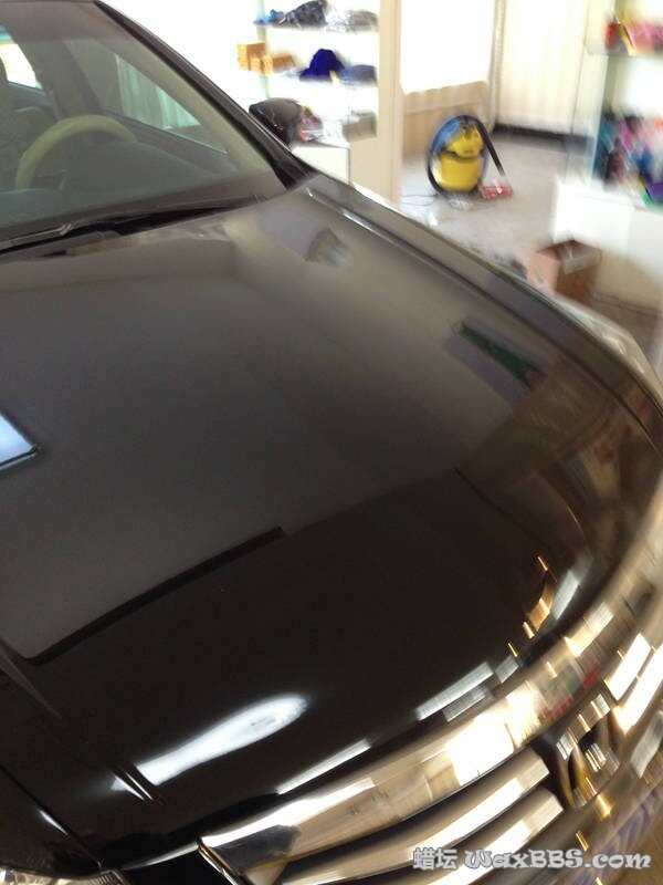

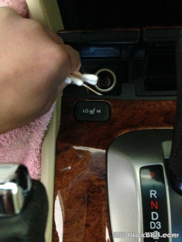

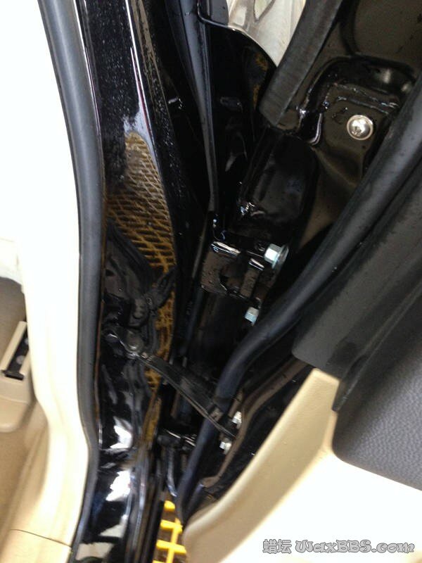

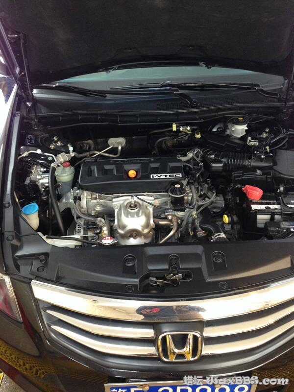

朋友的车子 图片有点杂乱 老是会忘了拍照或者东一下西一下的拍 黑色雅阁本来是做内外清洁加抛光打蜡的

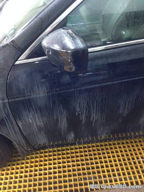

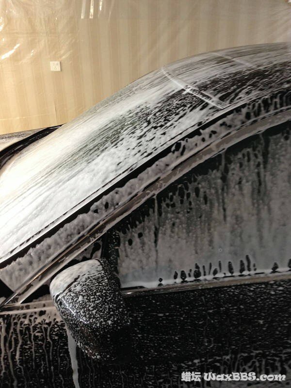

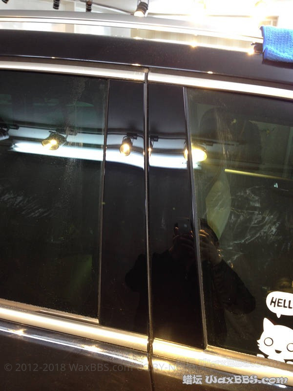

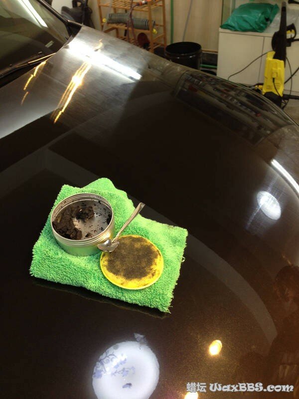

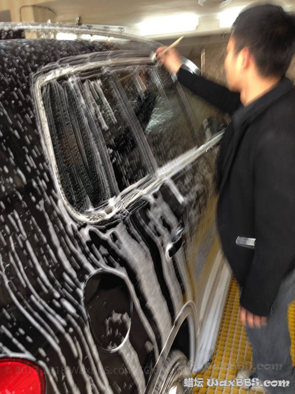

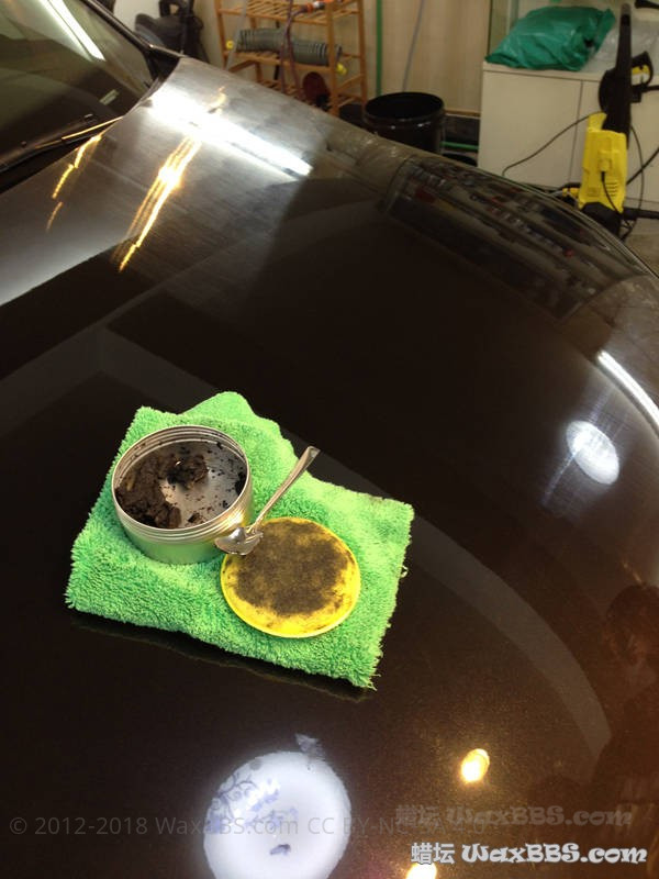

可是我在粘土环节犯了大傻 我无语 本来清洁柏油铁粉后用两桶水过掉
可前天脑子短路 用卡普二合一香波洗 最恶心的是我还和平常一样用软水过 那些香波反应出来的根本没冲干净 我擦 我还以为自己多小心爱护啊 ···粘土环节出问题 碰到柏油 粘土全在上面 {:56:}

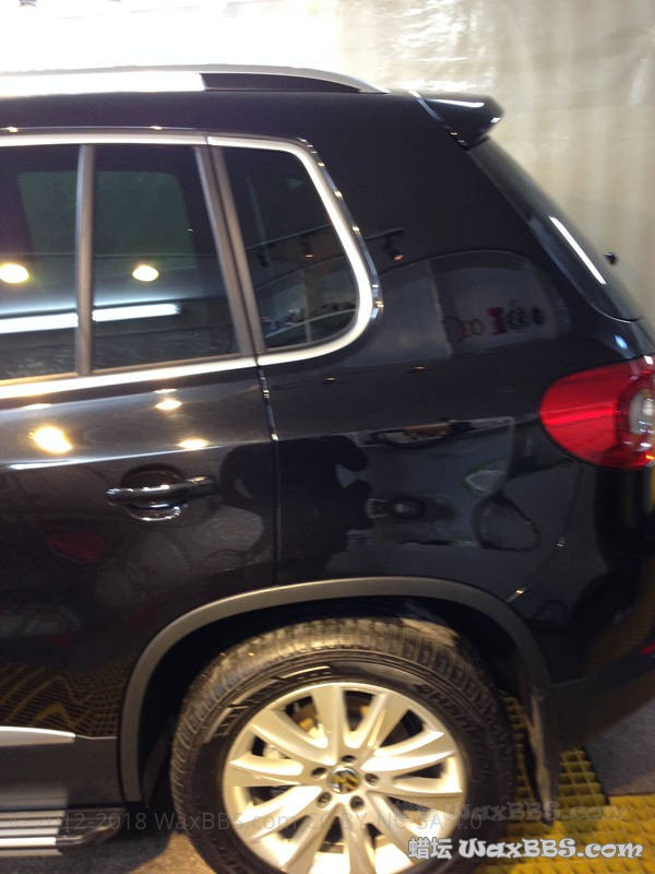

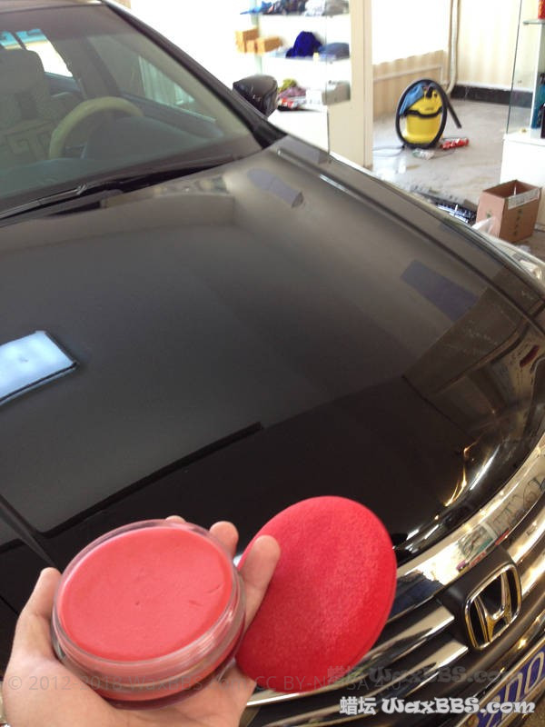

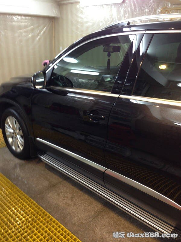

小伙伴过的很嗨 不一会儿半车过完了 毛巾一擦干 傻眼 {:71:} 后来时间有限 就清洗粘土后 打蜡了 我现在都还很懊恼 这么简单的问题我都没想过 反思到爆也还心里不爽 明哥指点才恍然 以前在别人店里用魔泥盘擦柏油就是这情况 我咋就没注意 唉 今天好朋友的途观来打蜡 都是些轻微太阳纹 实在时间有限 好想帮他处理掉 感谢宅男的分装 黑冰蜡 最最想吐槽的事 我开始后悔合作 玩的好不代表能合作好 实在理念不一样 小伙伴想讲效率 可是老想着忽略环节 提醒多了 就感觉我好像在教导他一样 我擦 我叫他多看看论坛 老是不看 我实在无语 没有正确的理论知识 还用以前一套讲给客户我会抓狂的 {:42:} 美光产品都没记熟 老是问我d1XX干什么用的 我决定要好好谈一谈 不然就没趣了 如需要有什么问题指正的 请指出来啊 谢谢大家

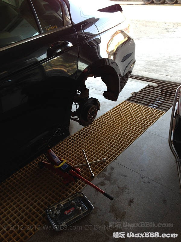

进步很快啊。
注意,车体顶起后,可以用枕木支撑边梁,不要把液压千斤顶当枕木用,安全问题。

张兄,很棒,流程非常到位,大流程就差检视漆面,用厚膜计测试每个点数值,然后进行抛光,脱脂+镀膜了。如果纯是上蜡,完成的已经很到位了。不过哪怕即使是这样,对付一辆车估计你跟你的小伙伴也花了不少时间吧。加油。
