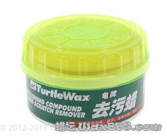

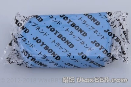

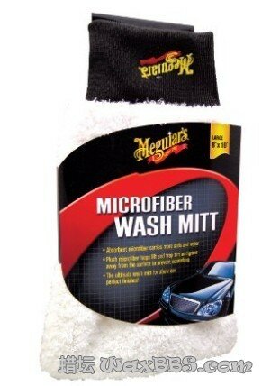

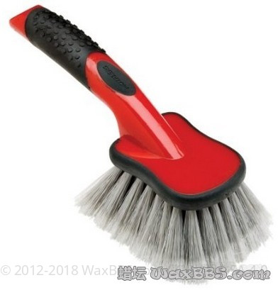

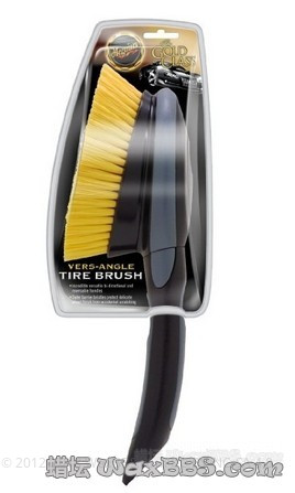

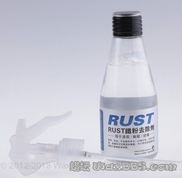

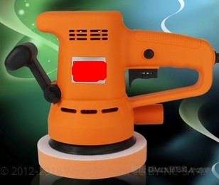

[align=left]本小白是修理工出身,有做汽车精细美容这行的决心,前段时间入手了一些龟X的去污蜡和水晶蜡,到现在一直没敢用,一直在论坛白天晚上的努力爬文,但是到现在为止对汽车美容还是不懂,比如说买了龟X的去污蜡和水晶蜡之后汽车要怎么打蜡,步骤是什么,本小白洗车机,吸尘器,猪鬃圆毛刷,各种药剂神马的基本都备齐的,可就是不敢动手,不知道打蜡得具体步骤,比如说洗车完了之后,我两年的白色车用LED灯照出来有超明显的太阳纹,我知道打蜡之前一定要先把车洗的特别干净,但是不知道具体的洗完车的下一步工序是什么,这一道工序完了具体的下一道工序是什么.纠结呢,一直不敢下手,爬了两天的文,基本上把明哥的所有关于汽车美容方面的文章都看过了,还有坛子里其他大神的精彩文章也都拜读过,DIY教程这些都看过,很厉害,自从来到这论坛就对这里的大神们无比佩服,做活做的那么细致那么专业.可我小白还是望着一堆工具,药剂,发愁,迟迟不敢动手.望坛子里的大神指教一二.谢谢
下图是我今天订购的一点东西,还望大神们多多指出哪些东西该用在哪或者怎么用.谢谢了 希望哪位大神收小弟为徒 定不辜负大神们的期望[/align][align=left]
[/align]

打蜡的话先掌握打蜡的手法,一点一点的慢慢来,不要打漏了,均匀就好,还有掌握好下蜡的时机。看到去污蜡,个人有点不喜欢,不要用含有研磨颗粒的,打花掉呢
pigen
2014-01-25
龟牌的去污蜡也不是太多研磨,感觉是化学去污的多。但是你那个打蜡机,就别用了,真的搞不好弄花车子。

确实啊,看了坛子里面的大神们都不用这种机子,我感觉买到了一个废物.哈哈,我就先手工打蜡吧。{:49:}看了坛子里明哥发的打蜡手法也很认真的学习了,真的很不错

军哥 我车子上面有些发丝划痕,我的意思是说用去污蜡把划痕搞掉不知道我的想法错了没?还望指点
那样不行。首先要先了解你是要把划痕去除呢还是修复(我将修复定位成修补,掩盖),彻底去除还是要上机器,选着RO或DA机配合还原剂处理,修复的话一般打蜡都具有修复发丝痕的效果,蜡是有增艳的效果的,就好比你在漆面上弄些水,你可以看到有水的地方明显亮一些,当然划痕也看不到了,这就是增艳。你那去污蜡还不是不要用的好

我还想问一下 我购买了ZHANGXIYAO的RUST铁粉去除剂,这个东西是要喷洒全车吗?每次喷洒多少呢?还有柏油清洁剂,我买的龟牌的,那种喷雾型的也是要喷洒全车吗?还是哪里有喷洒哪里呢?柏油和铁粉施工的顺序?谢谢指教

不要视情况跑粘土啦,跑跑又没事,要看有没有颗粒感你可以用烟盒外面塑料薄膜套在两根手指头上(给两手指带套套懂吧?)然后去触摸漆面,很厉害的哦,哪怕一粒灰尘都可以感觉到。!喷柏油去除剂的话主要就是车身的下半部,塑料这些东西就避免点,铁粉全车漆面,这两个东西随便你先整哪个,一起整也行。你记住,一定要把柏油清洗剂洗干净了才能上去污泥,否则你后悔呢,柏油清洁剂会咬去污泥
都是好东西啊~~支持·~~~RUST铁粉我一直想尝试,之前在用carpro的铁粉去除{:54:}
