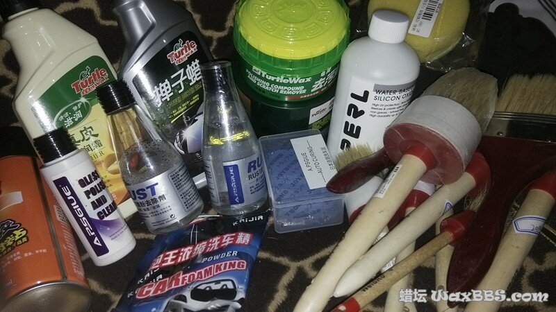

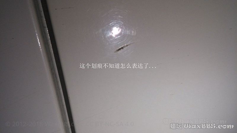

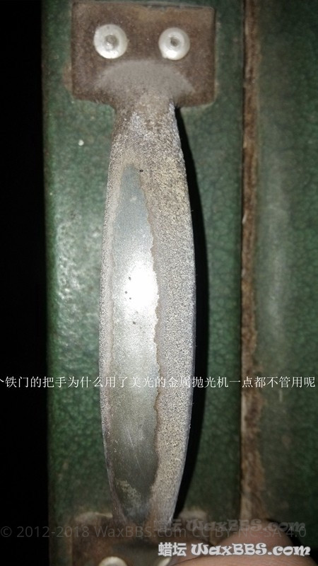

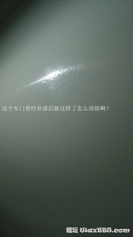

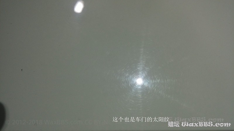

请大神指教图片中的漆面问题如何处理 小弟只有一双手和一些美光的产品 海绵纤维毛巾羊毛手套什么的都有 除了DA和RO求大神破解,还有今天买了美光的抛光机拿来做实验 自己家大门的门把手锈了 拿去抛光一点效果都没有?求解 {:49:}

1.门把手,应该是严重腐蚀吧,已经有缺损。抛光是不能弥补缺陷的吧。
2.划痕,已经见底了,没救了吧!
3.修补漆橘皮,慎重玩吧!

{:233:}美光的金属抛光剂是属于细研磨的类别,就这门把手,我看直接换一个还划算过。。。。,比较细的太阳纹其实可以用盖纹的封体或蜡遮盖,用手抛这种事还是要慎重。。。。{:243:}

楼主处理门把手的锈迹过程没处理对·
应该这样 1:使用钢毛刷子刷干净铁锈(初步清洁)
2:使用小型的雕刻笔加研磨头细磨(进一步去除锈迹)
3:使用小型雕刻笔加羊毛头加金属抛光剂抛亮
做完以上三步,就能恢复把手的光彩~~~
漆面第一张图:见底漆,只有补灰喷漆修复
漆面第二张图:如果是素色漆面,确定是后喷漆的情况后可以使用砂纸慢慢的磨平,然后抛光还原
漆面第三张图:这个太阳纹应该很好修复,,膜厚仪确定漆面厚度后,羊毛盘加粗抛研磨剂就能去掉90%,不过还是建议不要直接上羊毛盘,可以从最细的抛光剂测试起,一步一步找到最合适的盘来去掉太阳纹,然后还原

42
