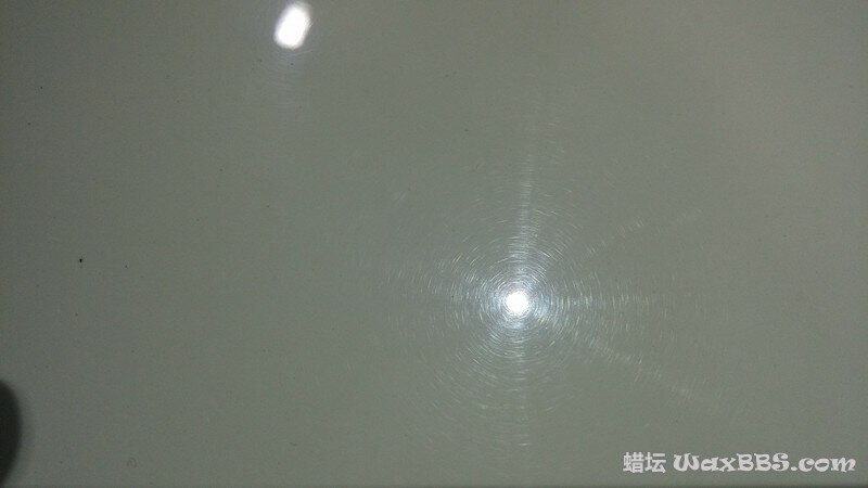

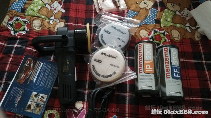

今天刚收到来自坛子里XXXXXXXchina的货,求教大神们怎么用啊? 具体的操作方法?这个机器1档转速就在2500啊, 怎么这么高还有就是研磨剂的用量比如50*50的地方要用多少呢? 我这个车子是荣威350白色的 两个车门重新喷漆过,橘皮纹超多,太阳纹全车都是.现在手里只有一台美耀的机器.{:49:}

那个太阳纹用美耀的黄盘加IP2000,用1档铺开研磨剂,然后果断上到6档,压在抛光机前端的手要稍微用些下压,然后另外一只手固定抛光机稳定平衡,保持抛光盘与漆面平行,不要用把盘倾斜了,然后以比较慢的速度按井字路线移动,至少跑三个来回,基本就能除去80%的太阳纹。(注意下压力与移动速度)

嗯,然后这个工序完了的话,FF3000要怎么用呢?
中抛完了以后,可以更换美耀的黑色还原盘,使用FF3000,以同样的操作步骤操作一次就可以了,唯一不同的是FF3000不需要像中抛时(也就是上一个步骤)那样加大下压力,只需要稳定抛光机,固定抛光机移动轨迹,保持海绵盘平行于漆面就可以了。
