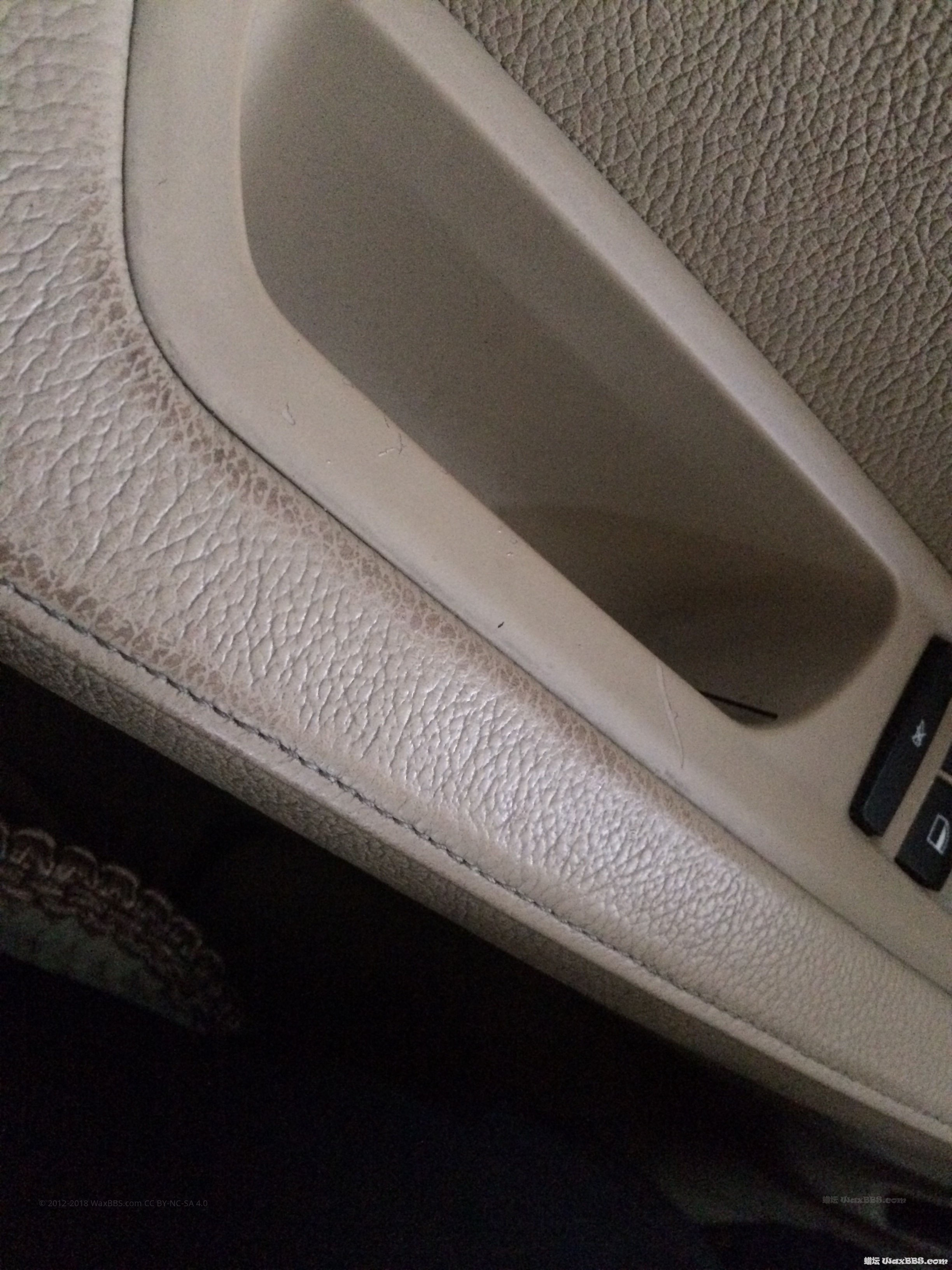

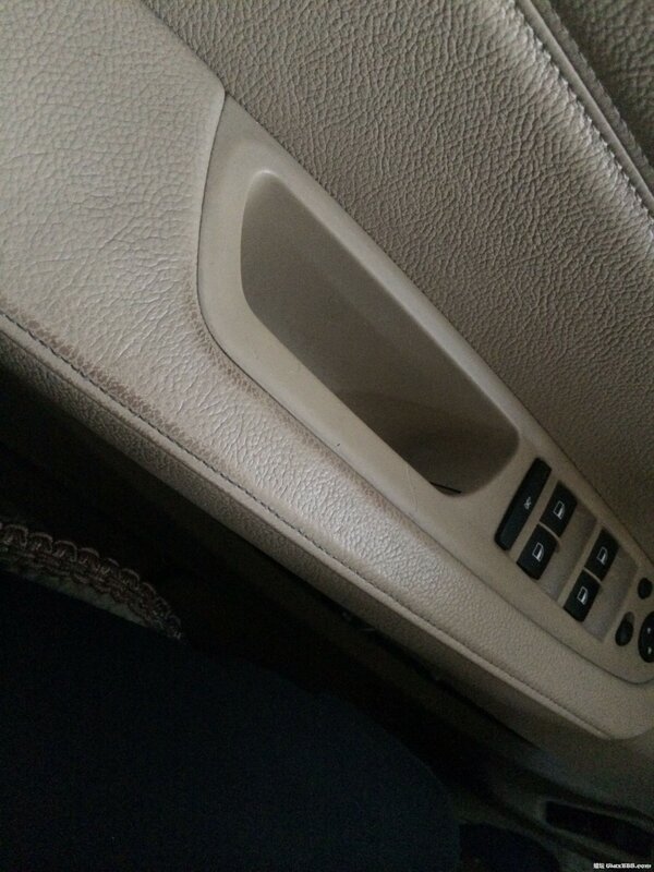

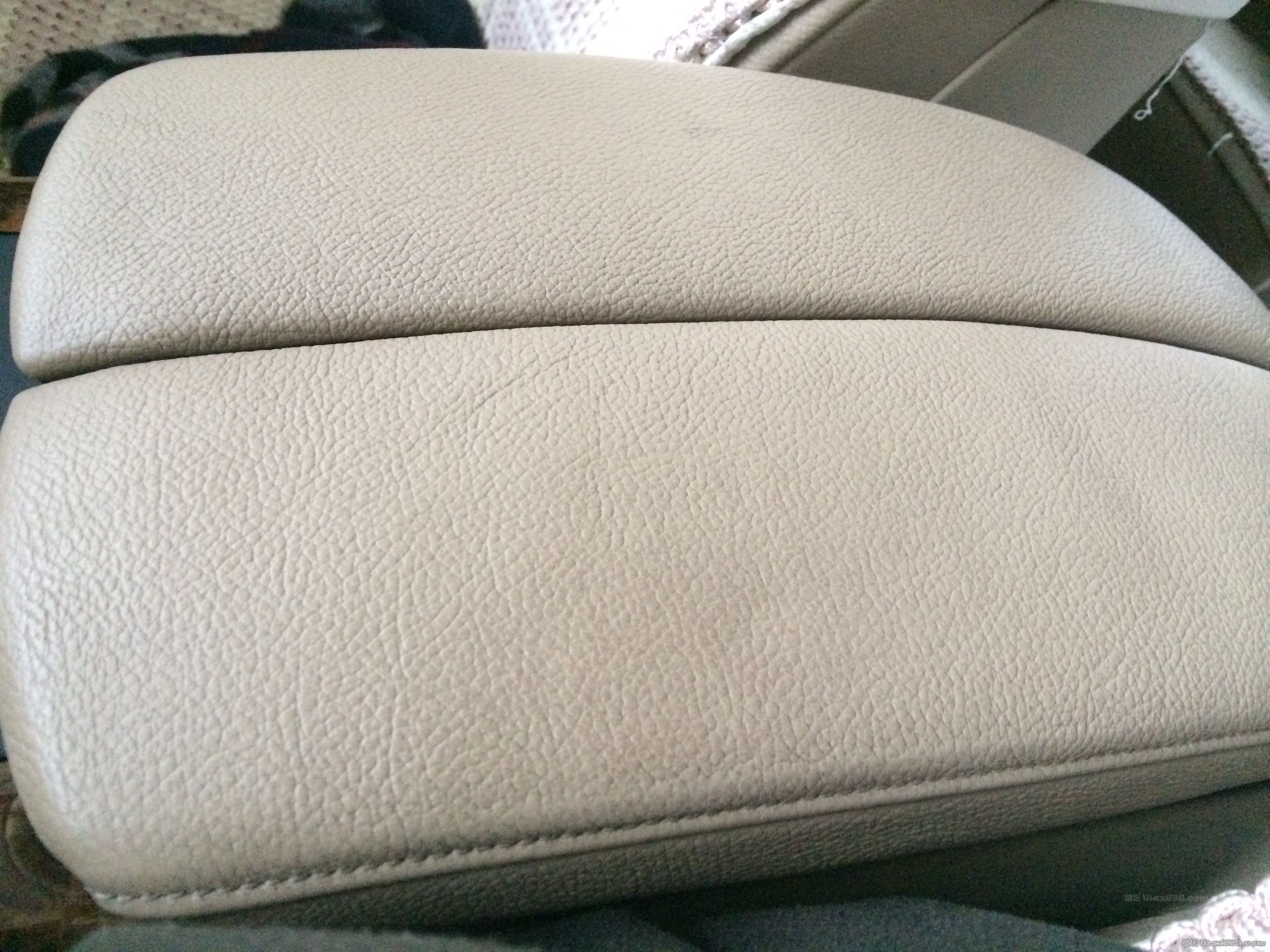

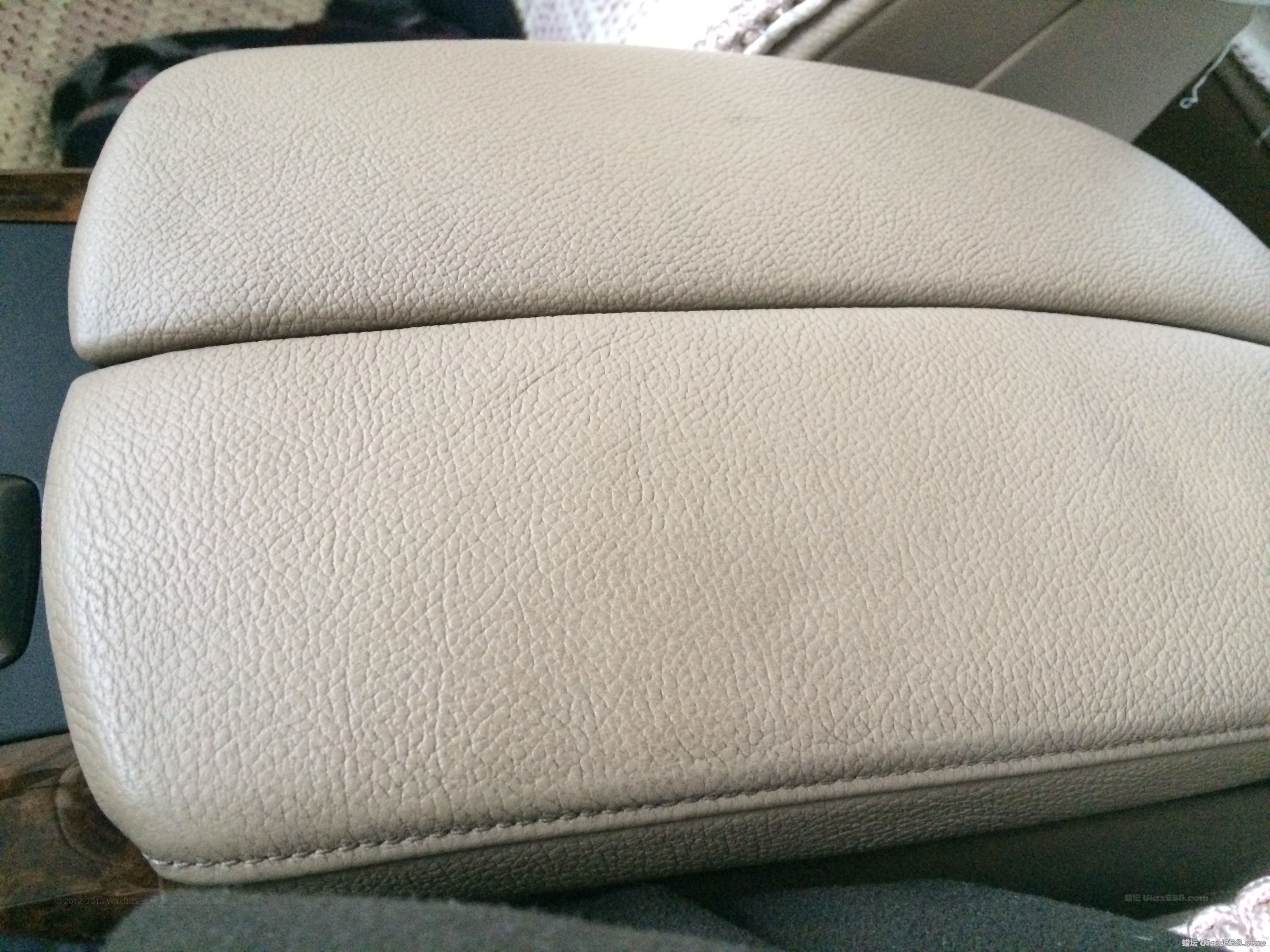

另外还有就是内饰的皮部分,试过用泡沫清洁剂和sonax的内饰清洁剂,稍微擦重点就掉颜色了,搞得都不敢动了现在。

皮磨损了,洗一洗就掉颜色,,想要修复,问明大。这事他在行。

第二个问题是:皮革磨损属于正常现象。这些部位都是长期被手摩擦而磨损的。这种修复的话不是不可以。

内饰不要用泡沫清洁剂,特别是真皮,用完发硬没弹性......

嗯,这车六年了,平时都是在本地最好的精洗店洗的车,但是跟明大和各位大神的洗车来比,实在是属于路边暴力洗车。皮革修复请问怎么搞?自己买产品能做吗?

皮革修复说难倒也不是非常难,动手能力强点的应该能弄,不过有一个问题需要考虑进去,后涂的漆可能会有色差,这个说实在的,如果没有实地的看色卡,有点难配色
