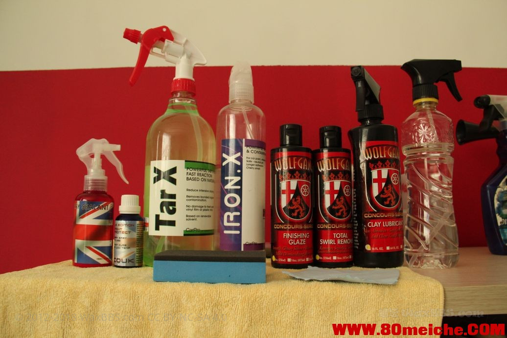

CQUK为Carpro针对英国的恶劣天气,经过改良Cquartz的配方而制成的镀膜剂. 两者在属性上没什么本质区别, 只是CQUK的反应和固化时间更快, 对温度的适应范围更广, 仅此而已.
施工过程出了点小状况, 就没拍很多照片, 具体的什么状况等会儿再详细说, 分享给大家免得吃苦头.
这次的主角是Carpro的CQUK, 左边数第二瓶就是CQUK.

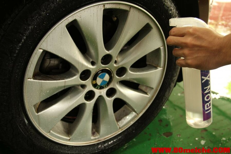

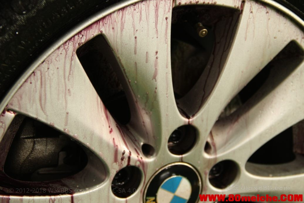

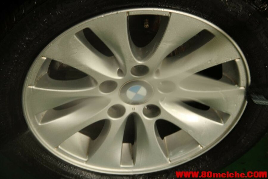

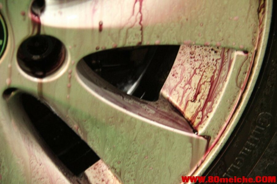

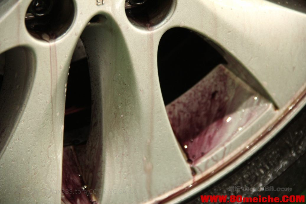

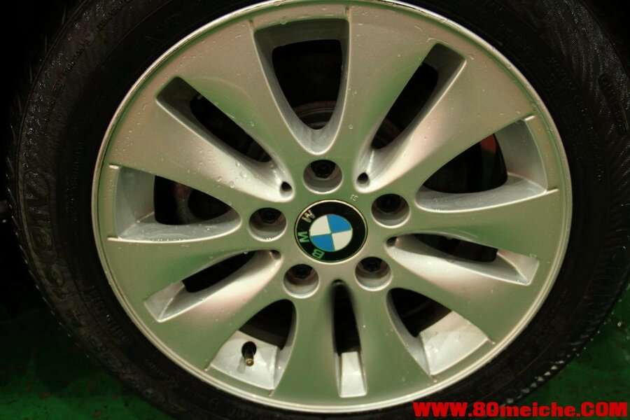

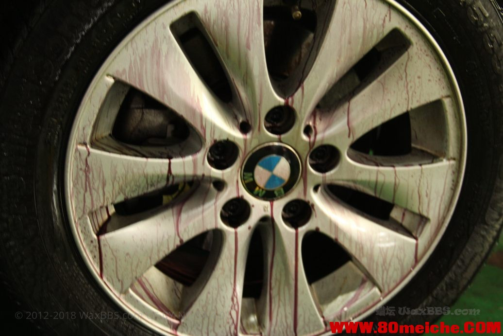

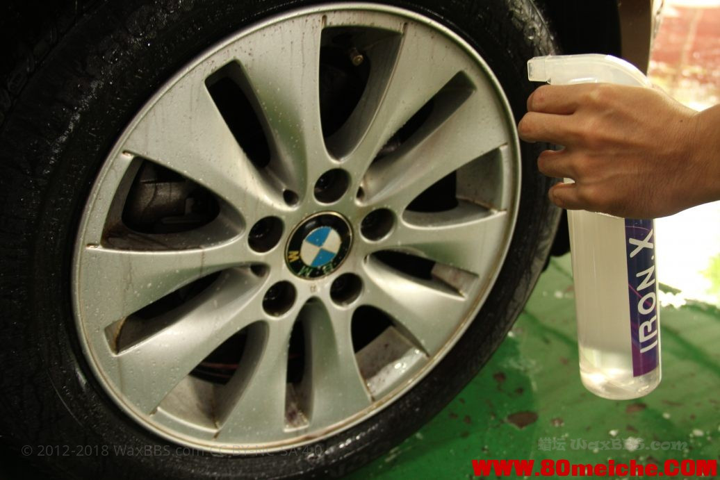

先洗车, 顺便给轮毂去下铁粉, 测试上面的Carpro IRON.X的效果
IMG_3936.JPG IMG_3938.JPG IMG_3939.JPG IMG_3941.JPG IMG_3942.JPG IMG_3943.JPG IMG_3945.JPG

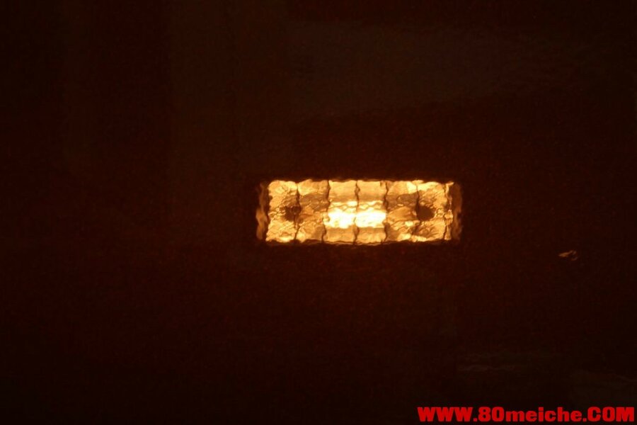

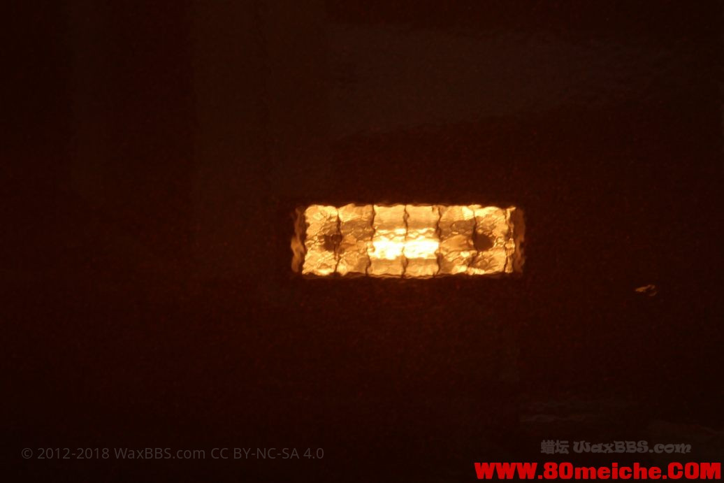

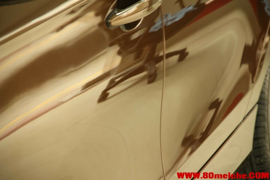

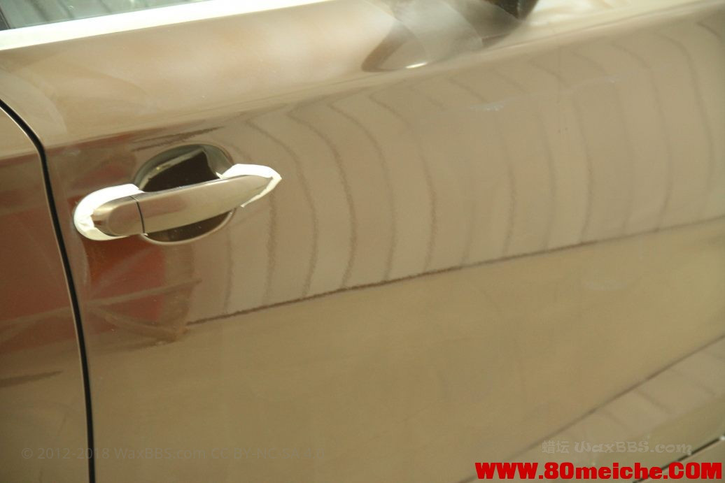

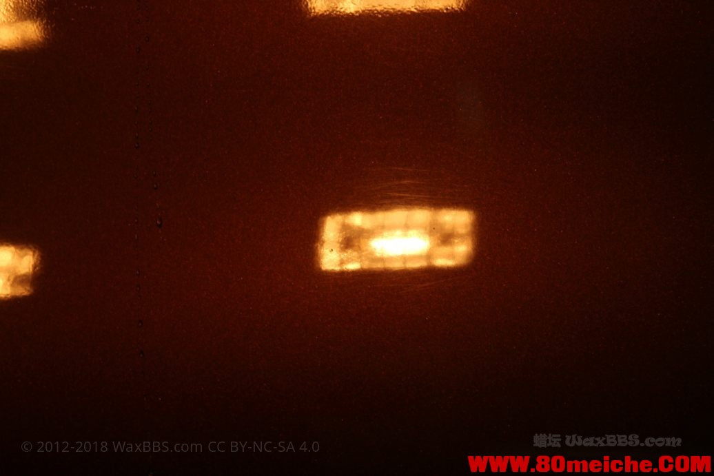

上镀膜前先检查漆面, 其实不算很多划痕

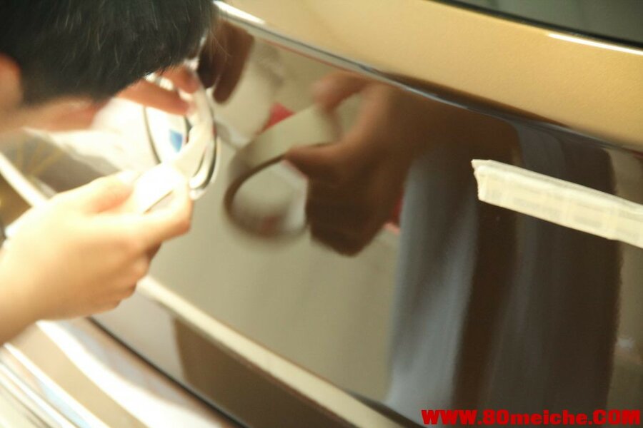

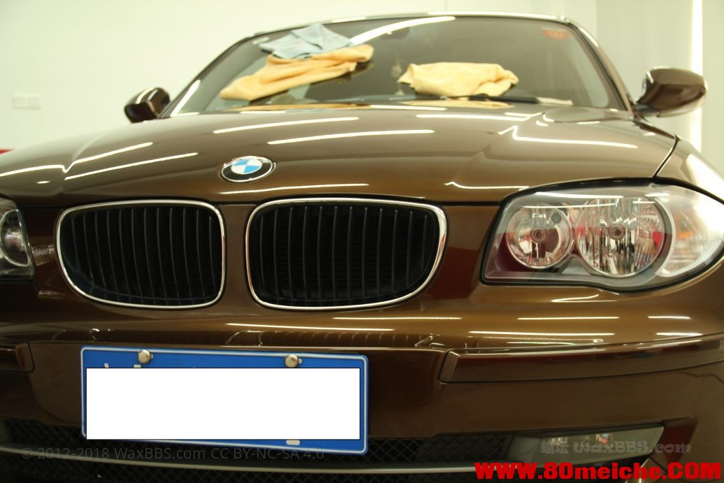

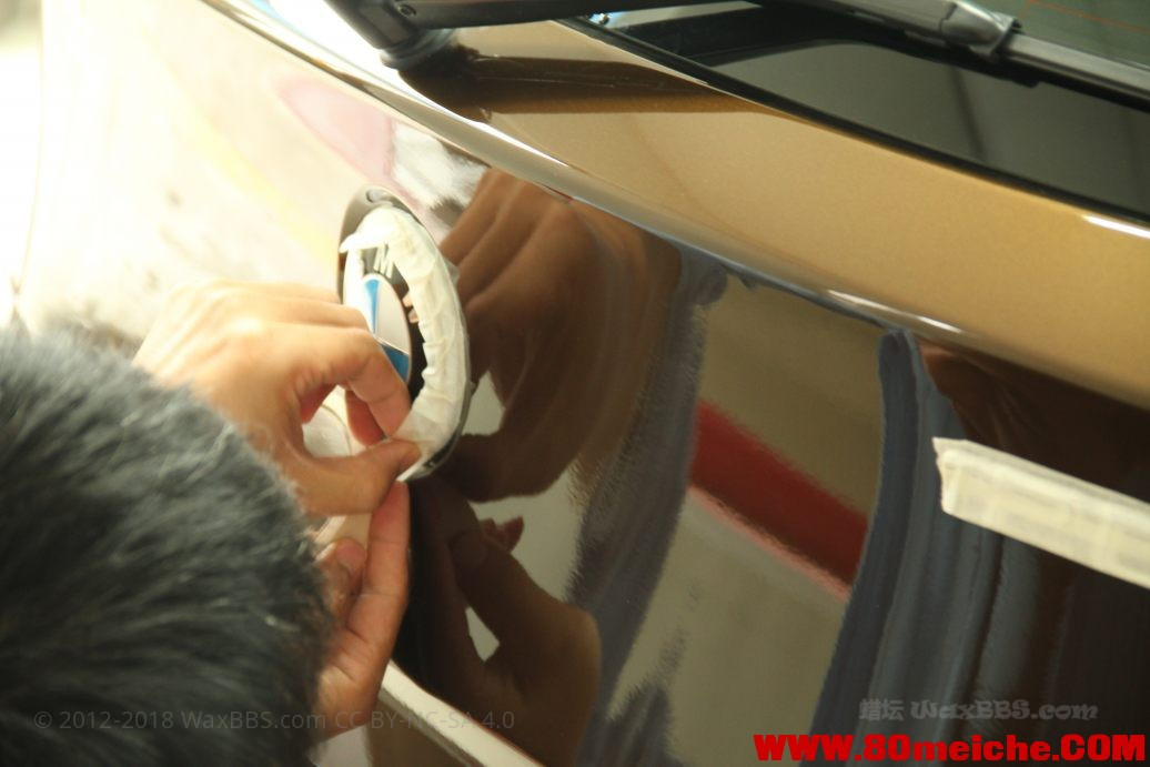

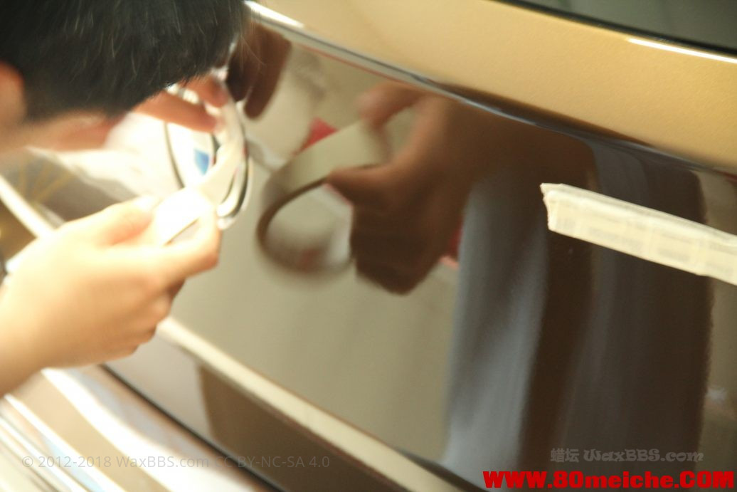

抛光前先把容易藏研磨剂的地方先用遮蔽带贴起来, 免得难清理.

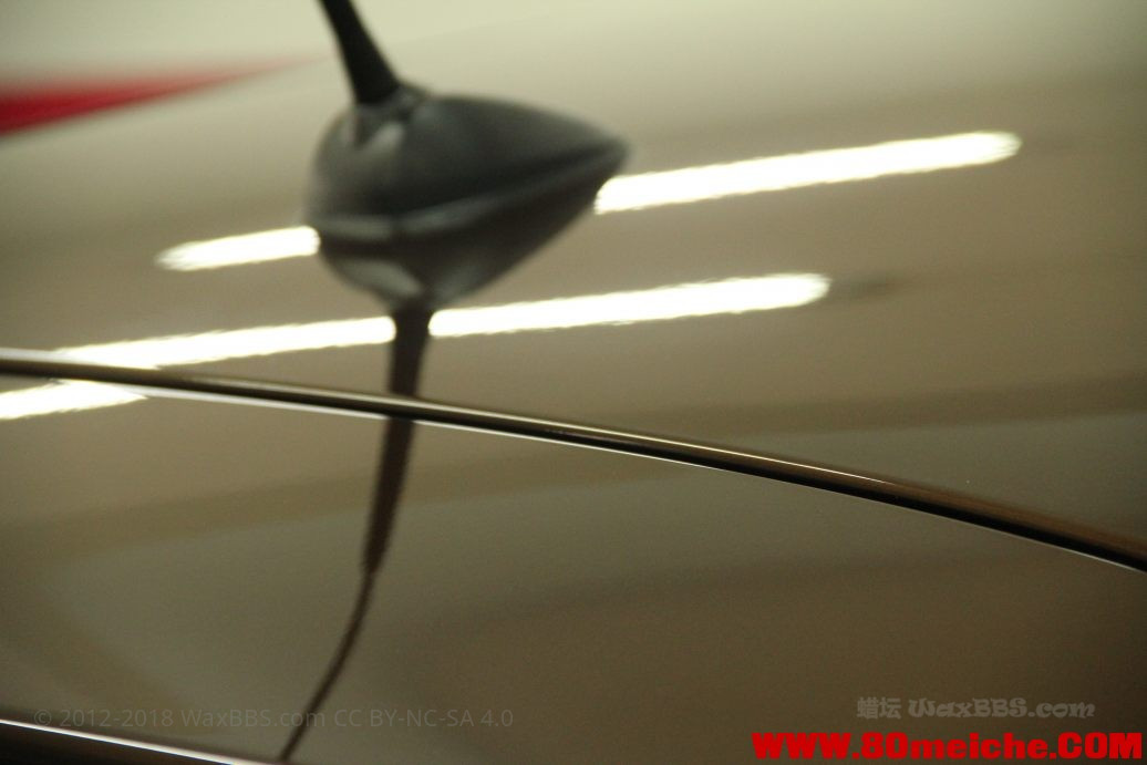

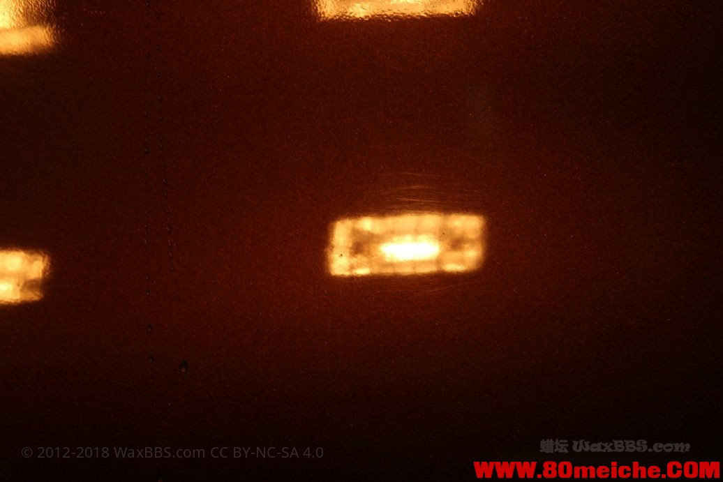

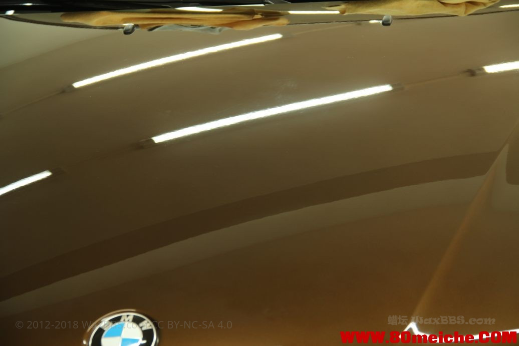

简单抛光后, 其实还有些划痕, 但考虑到Cquartz是有不错的改纹效果的, 这次可以顺便测试一下.

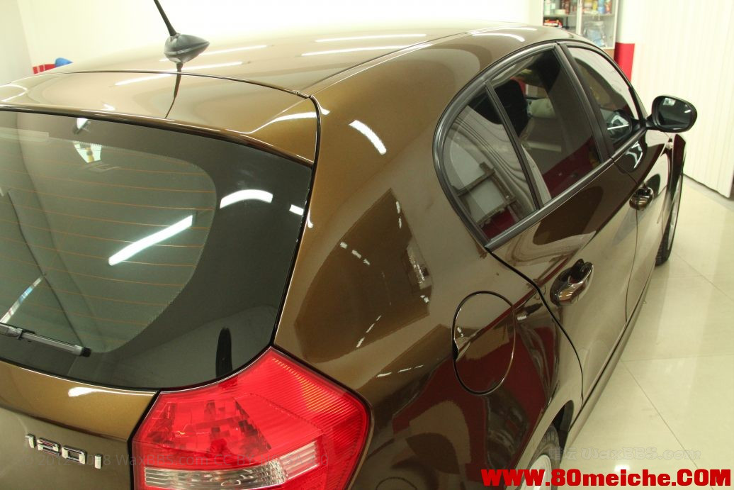

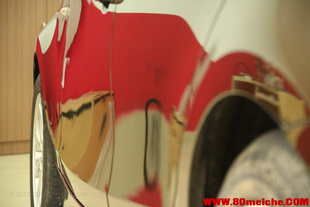

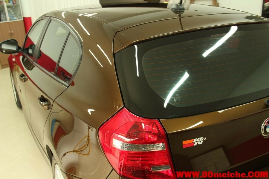

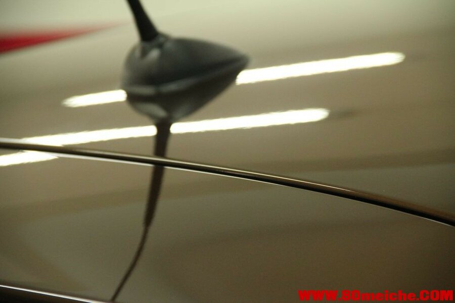

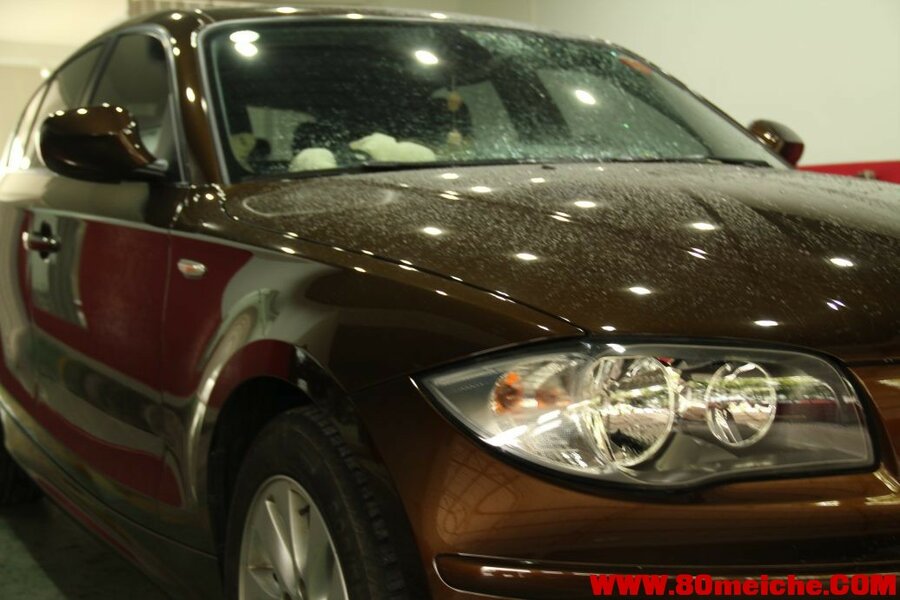

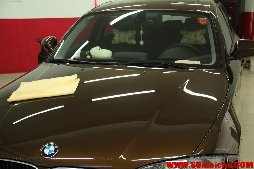

镀膜后约20小时后的照片
IMG_3967.JPG IMG_3966.JPG IMG_3968.JPG IMG_3970.JPG IMG_3974.JPG IMG_3975.JPG IMG_3978.JPG IMG_3979.JPG

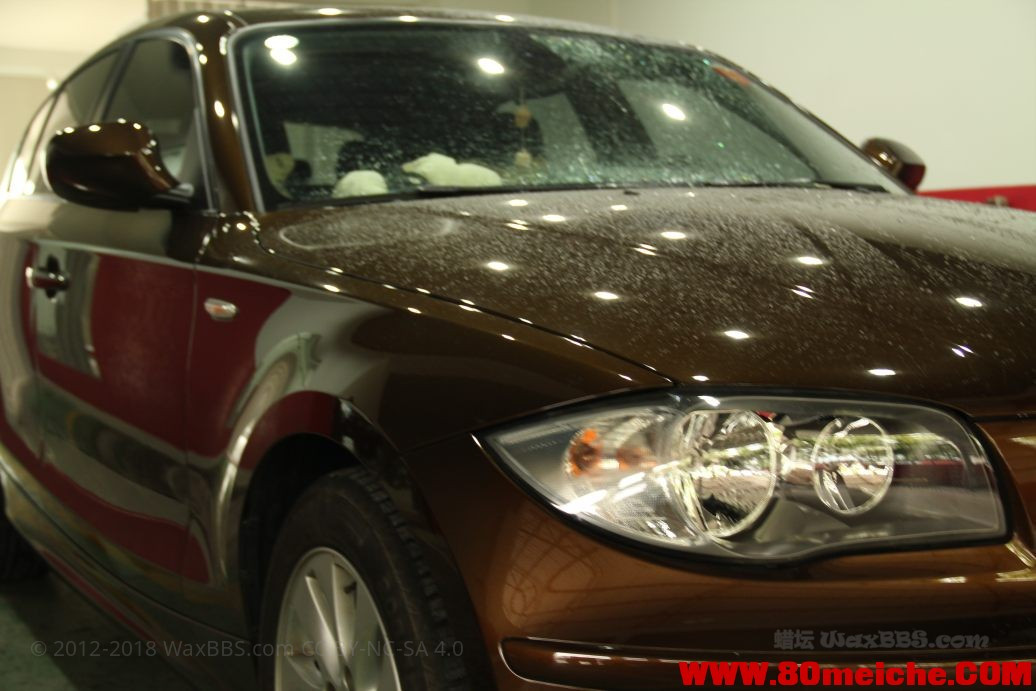

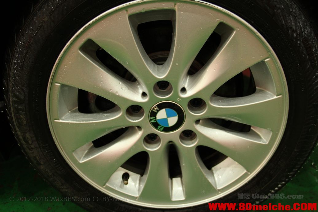

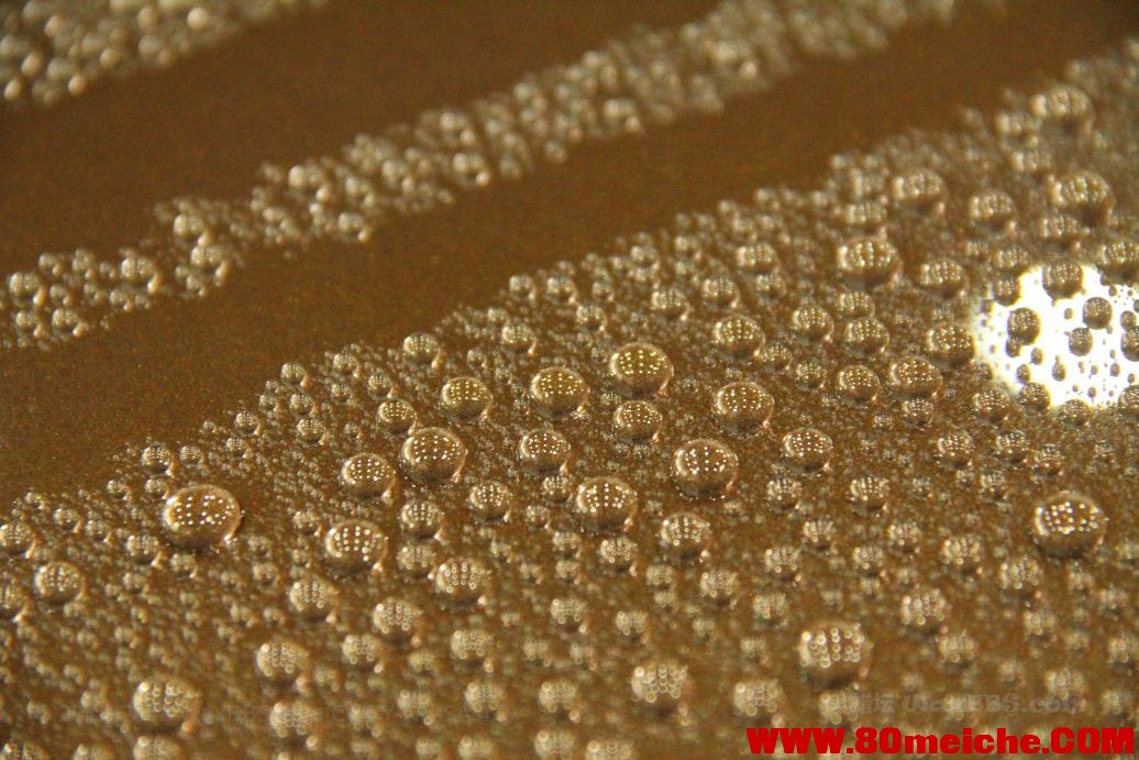

后来测试了一下泼水效果, 水珠非常漂亮. 另附一张防伪标签.

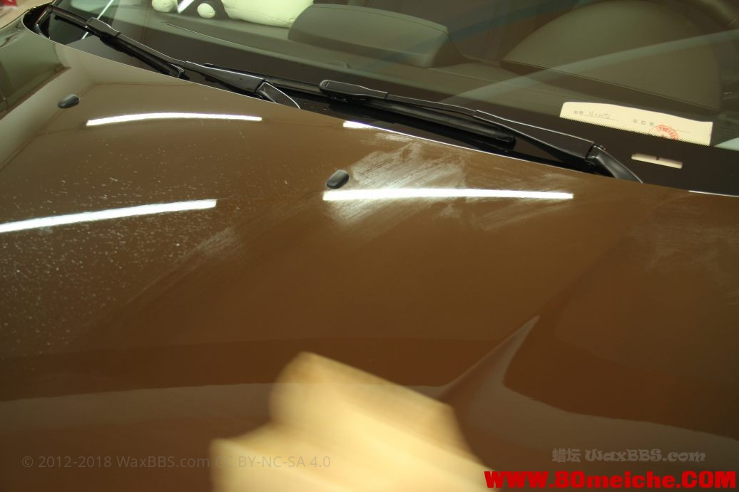

总结一下, CQUK的固化时间非常快, 按照官方的说法, 涂抹过程中感觉到干燥, 就可以擦掉了, 我们自作主张, 等了几分钟, 结果变成跟502胶一样的性状, 非常难擦掉, 浪费了很多时间. 之前担心擦掉太快会影响效果, 目前看来这种担心是多余的.
持久度无法测试, 等待时间的考验吧, 后续会继续追踪.
套装里还附送一瓶100ml的Carpro Reload, 喷上后可以提高漆面的润滑感觉, 效果很棒!

IRON.X好强!!

那个泼水度也是夸张得要死!!{:35:}
