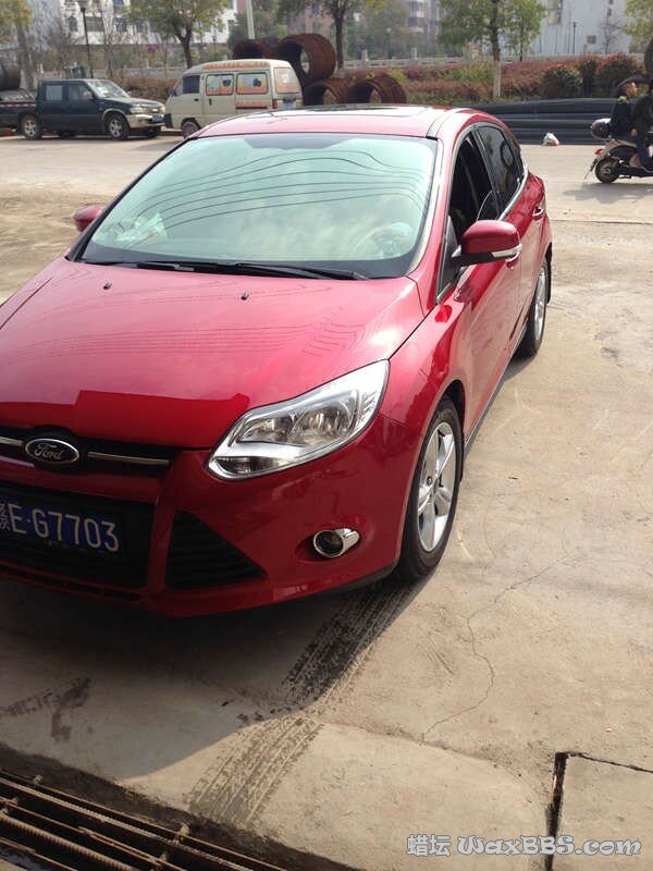

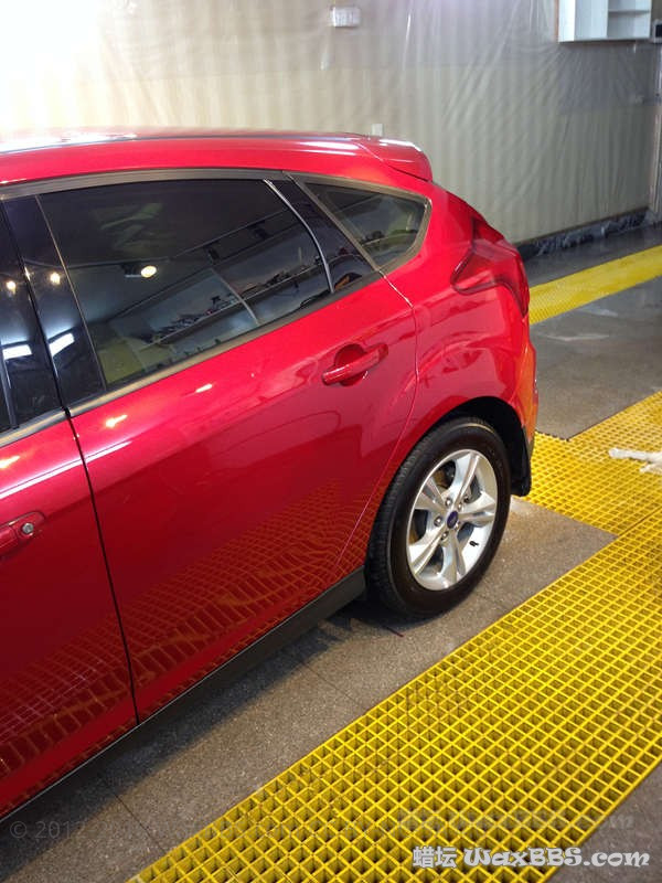

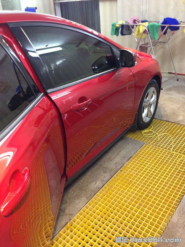

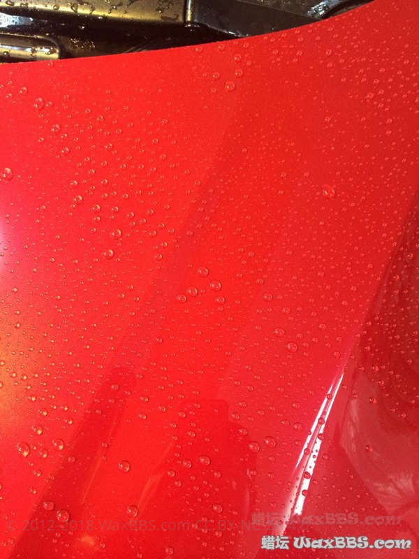

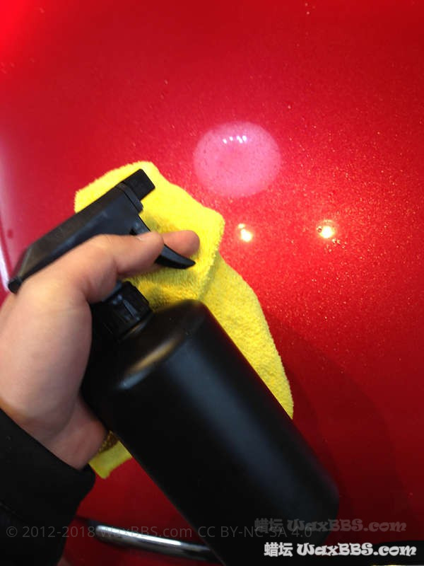

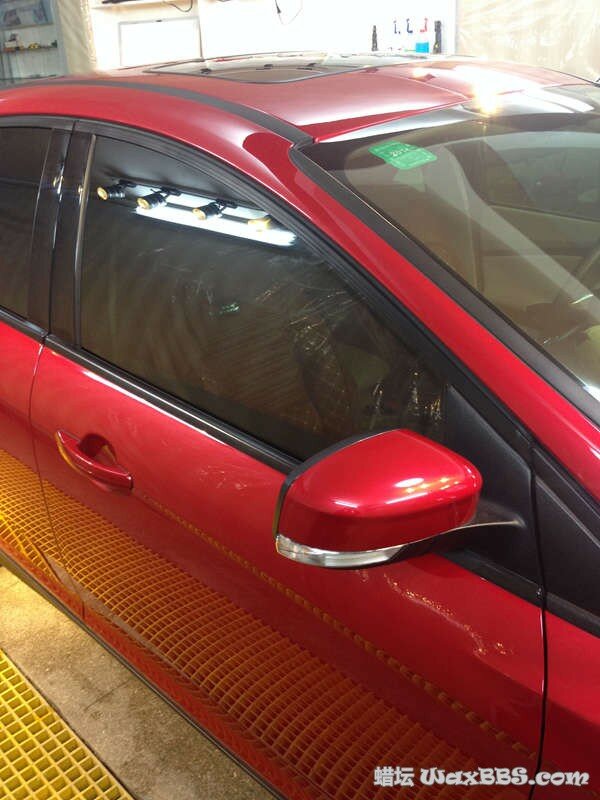

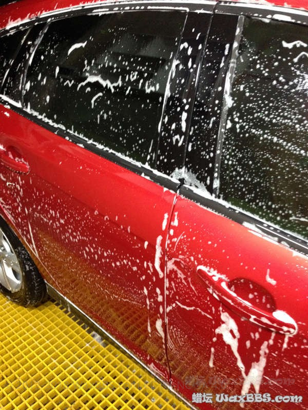

小马甲忍不住发个打蜡作业 希望大家多提意见 先写流程 1.车辆进场·机盖打开 等待刹车盘冷却

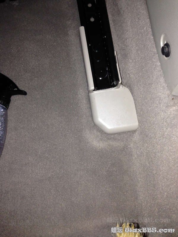

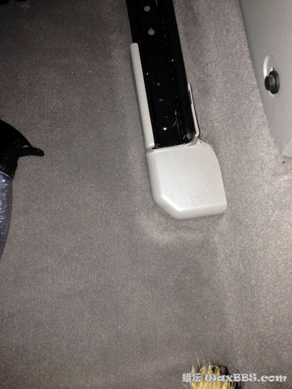

2.移出脚垫 和拆座位套 清理杂物 吸尘

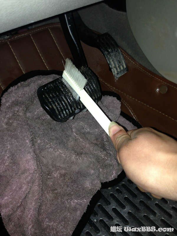

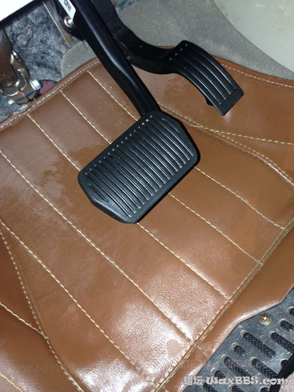

3.清洁护理真皮座椅 仪表台 门板 脚踏板(d180 )

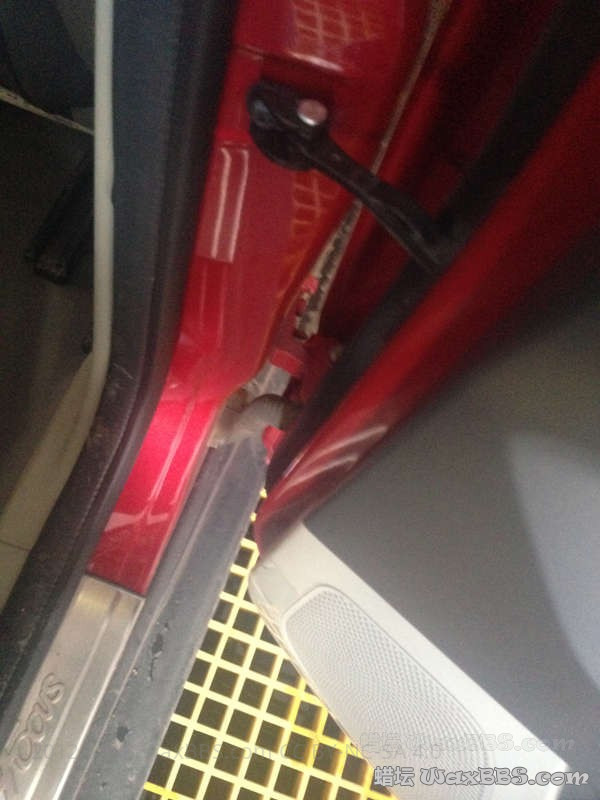

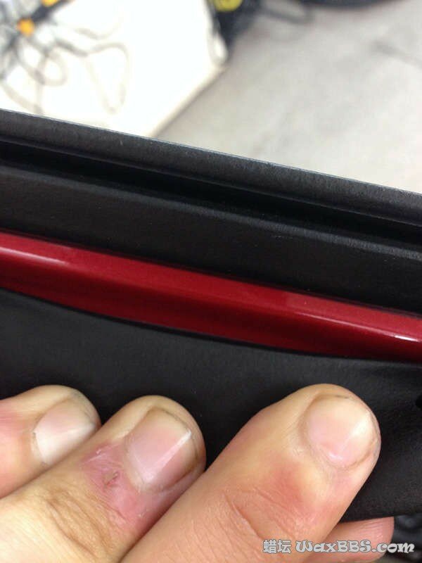

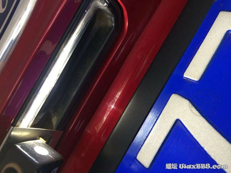

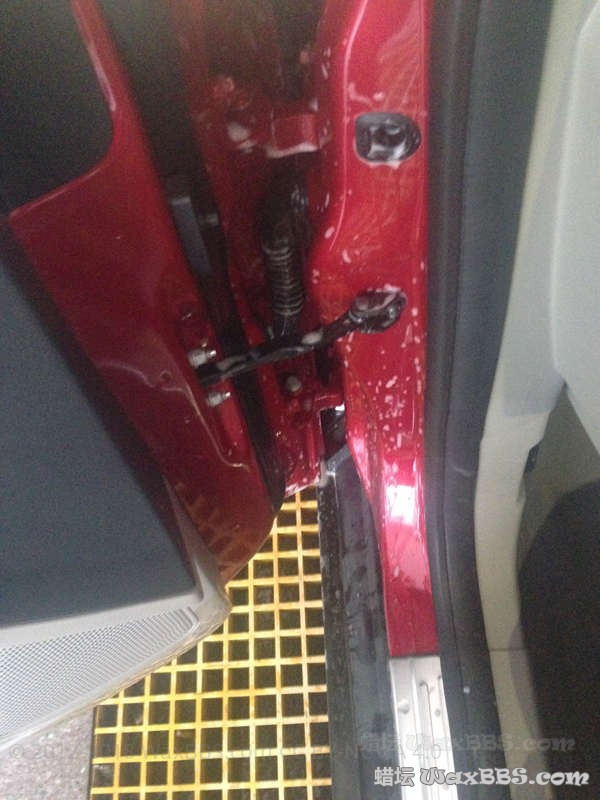

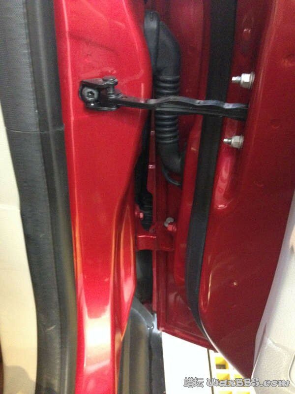

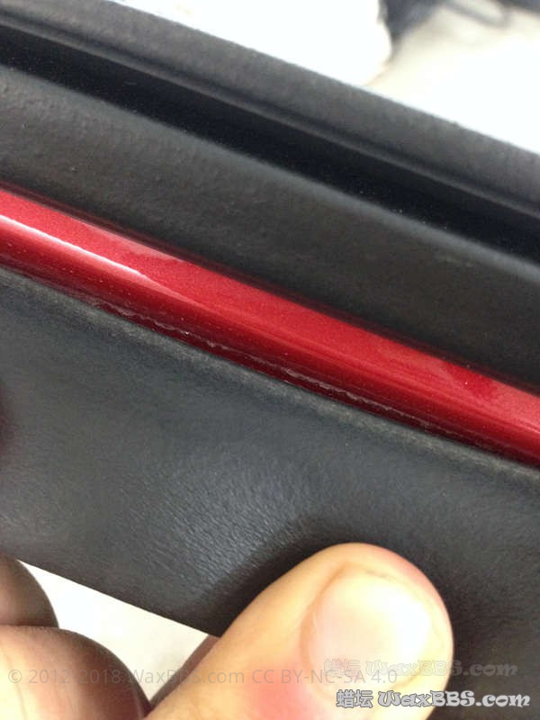

4 .门边铰链细致清洁 油箱盖 后备箱铰链边缝 (apc&d108)
5.内饰清洁护理后 放回脚垫 座套

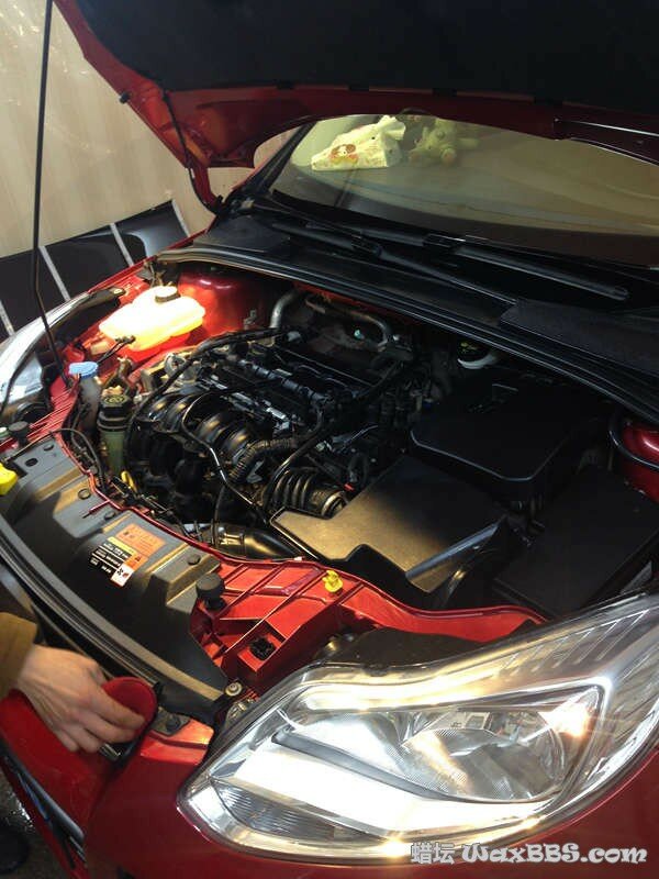

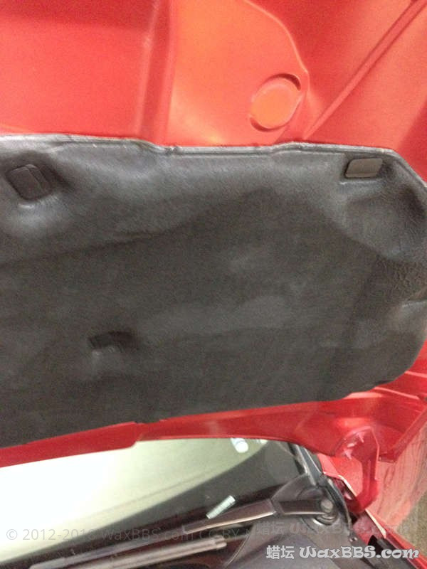

6. 发动机清洁 (未上保护)
7.非常详细的车身冲洗

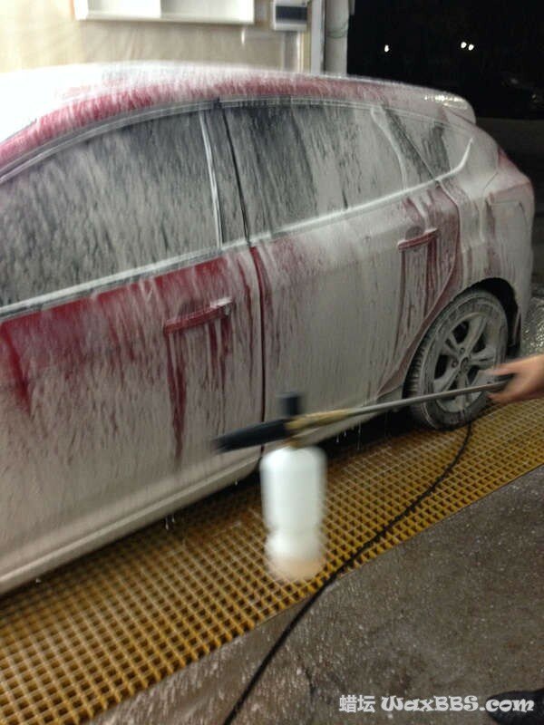

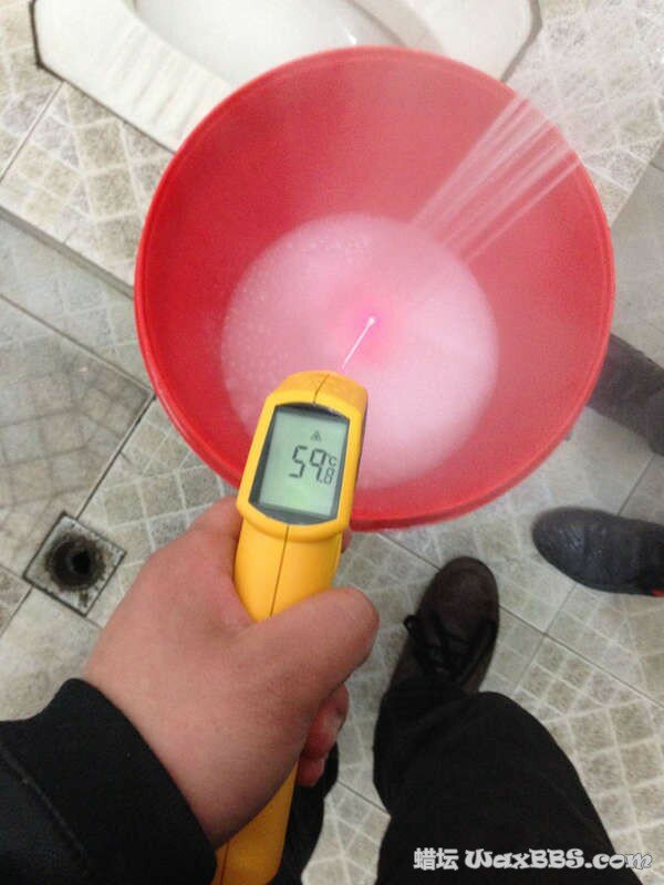

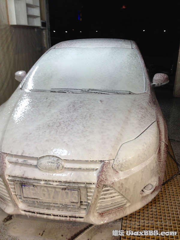

8.d110混合d103做预洗泡沫
9.热水泡软的细节刷刷洗缝隙
10. 冲掉

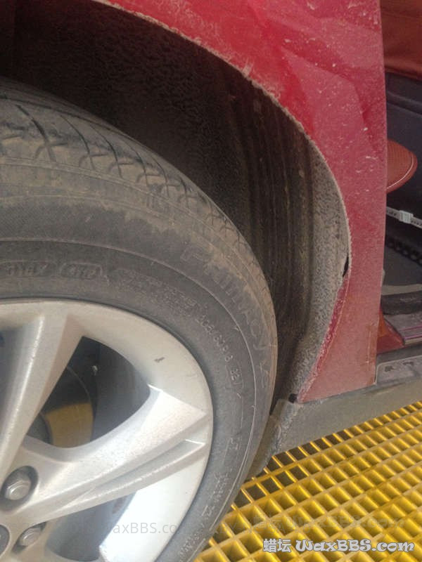

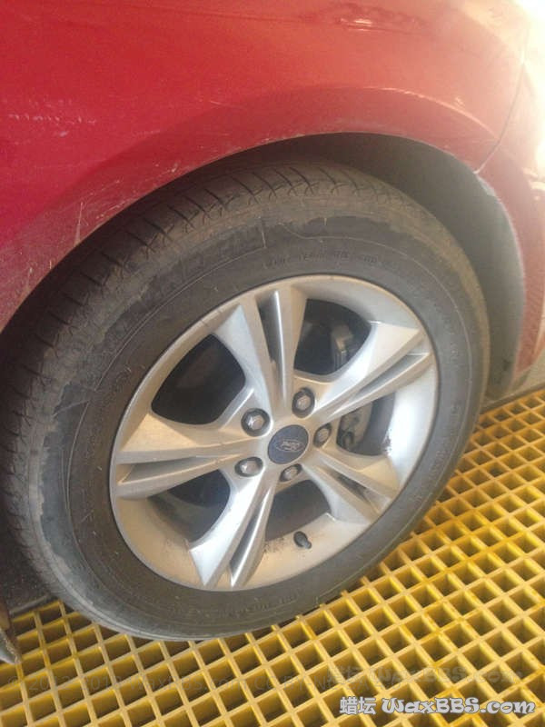

11. 轮胎细致清洁(d140&d108)
12 卡普二合一香波涂抹全车 局部喷洒柏油剂 高压冲净
13.两桶水洗车法(美光金装洗车液)

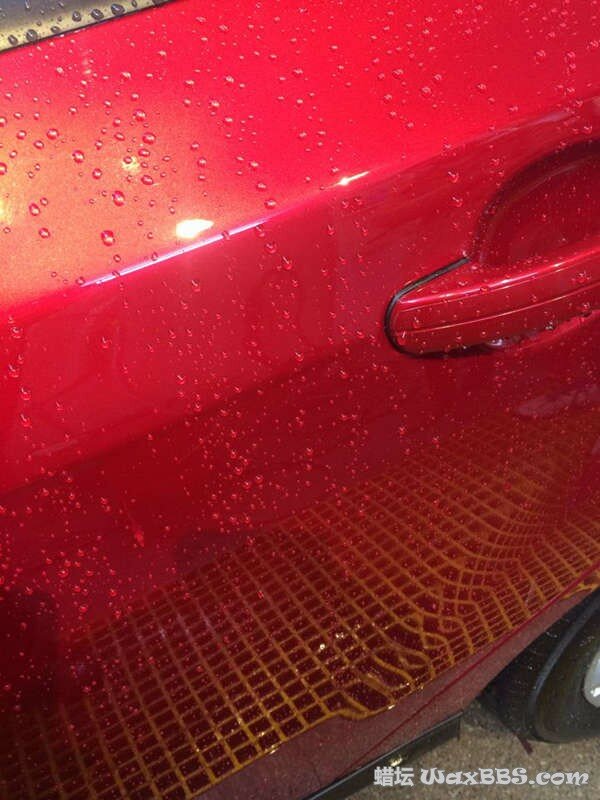

14低压水冲净

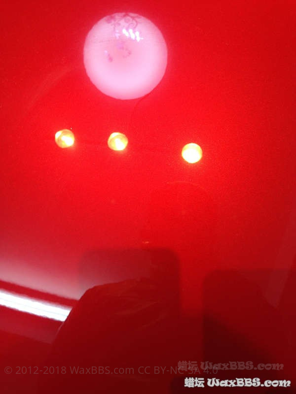

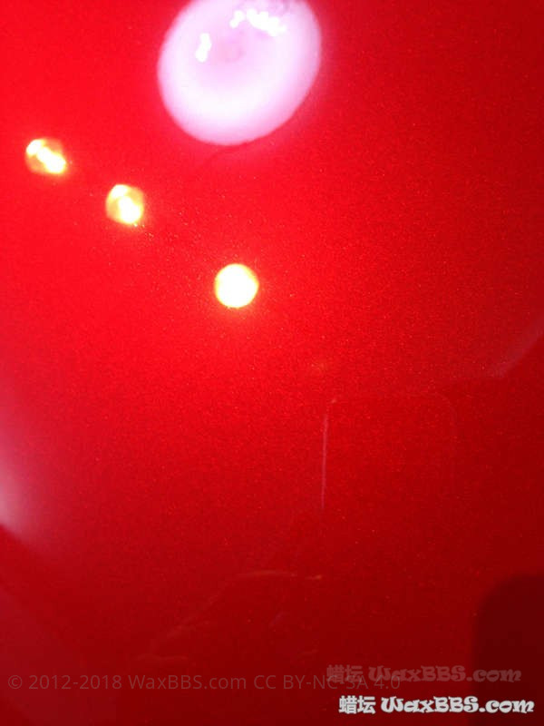

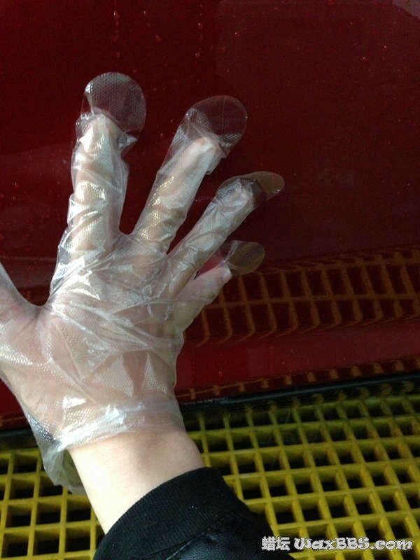

15.塑料膜手套触摸检查是否光滑
16 卡普白泥配合M34跑土

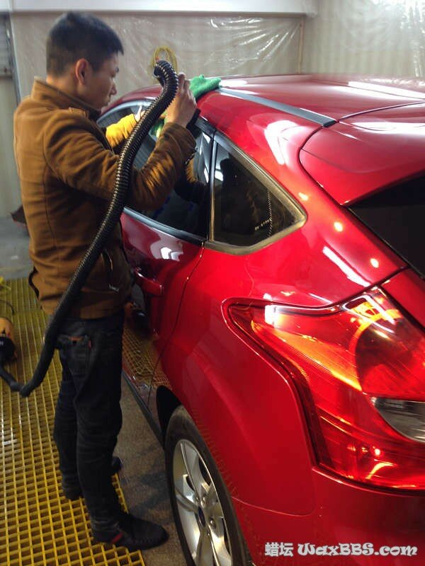

17.缝隙吹干 发动机上perl 1:1保护
18.全车脱脂
lsp 维多利亚红蜡
检查 {:49:}
