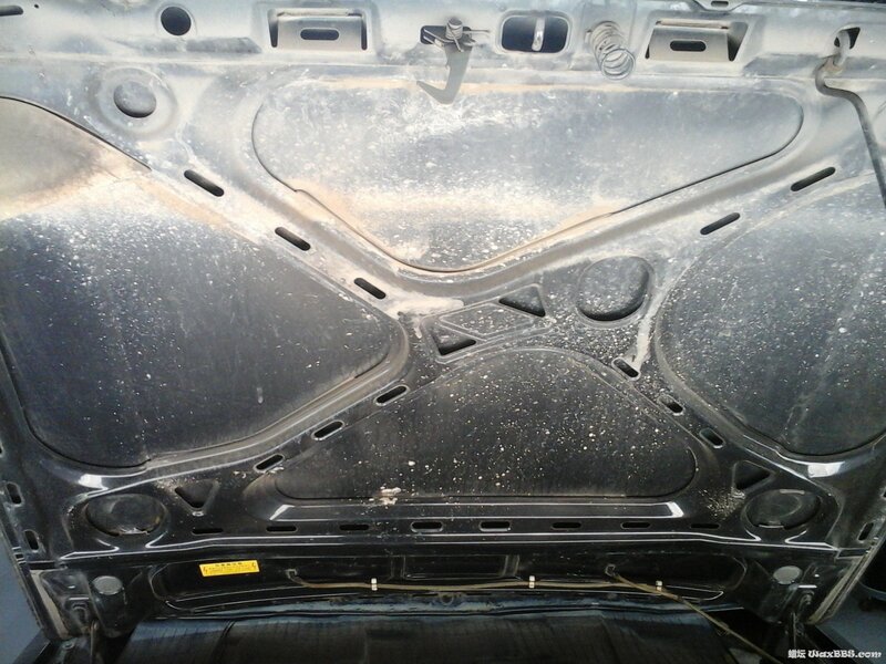

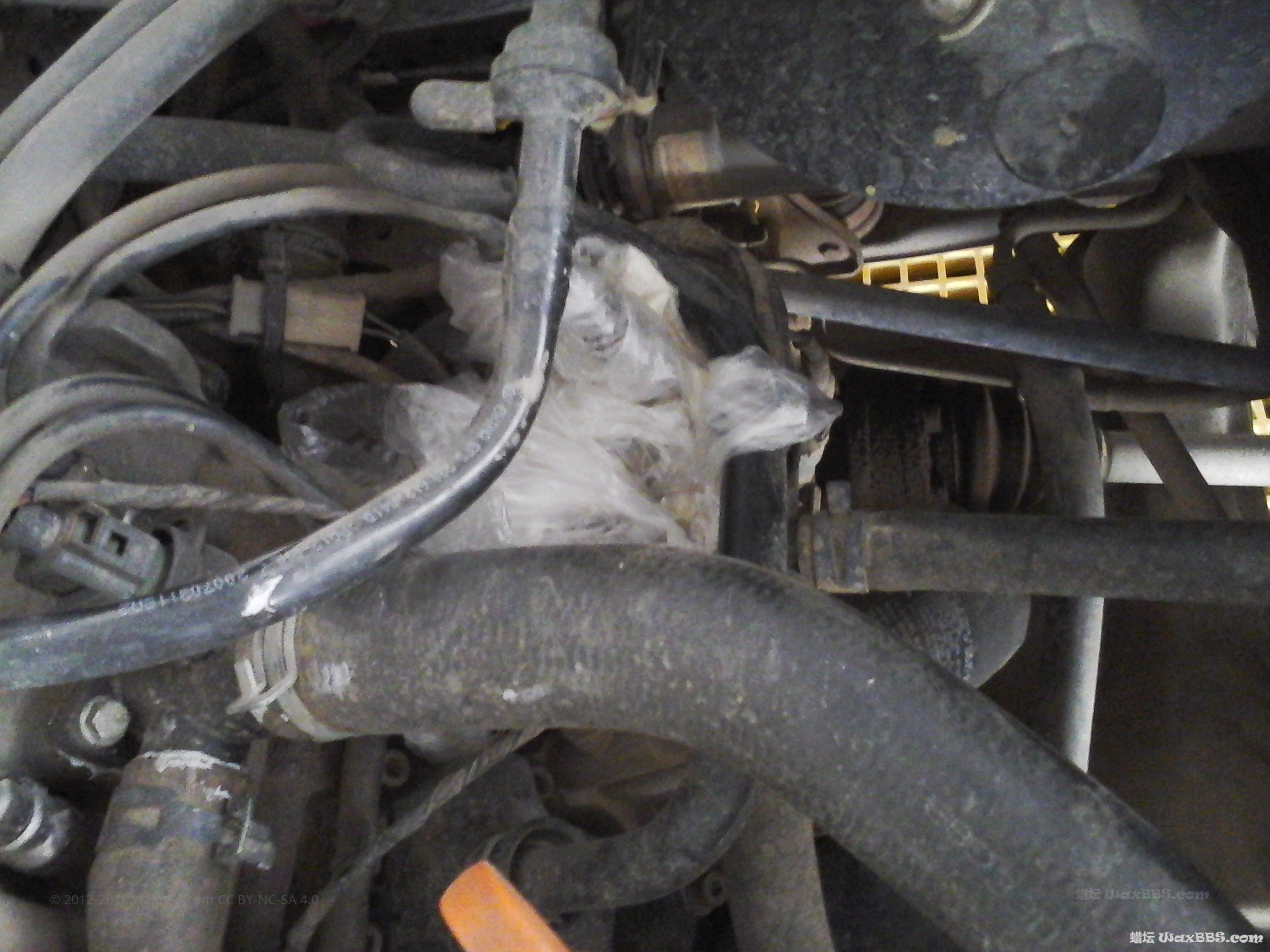

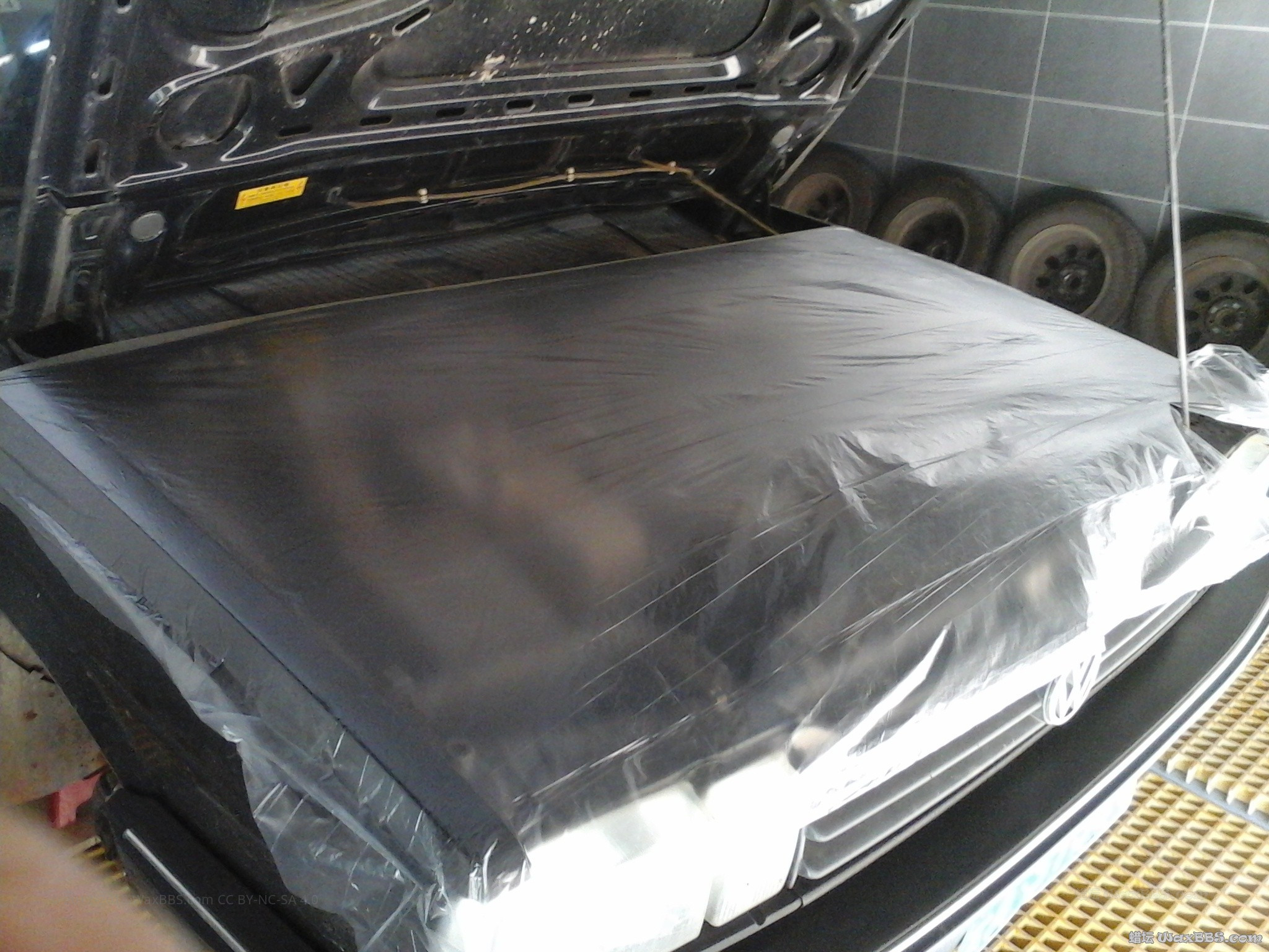

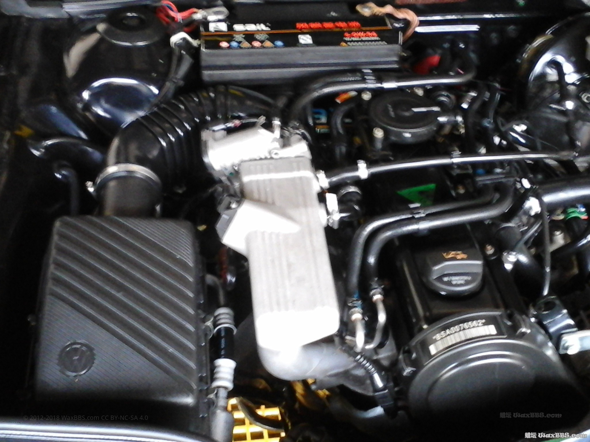

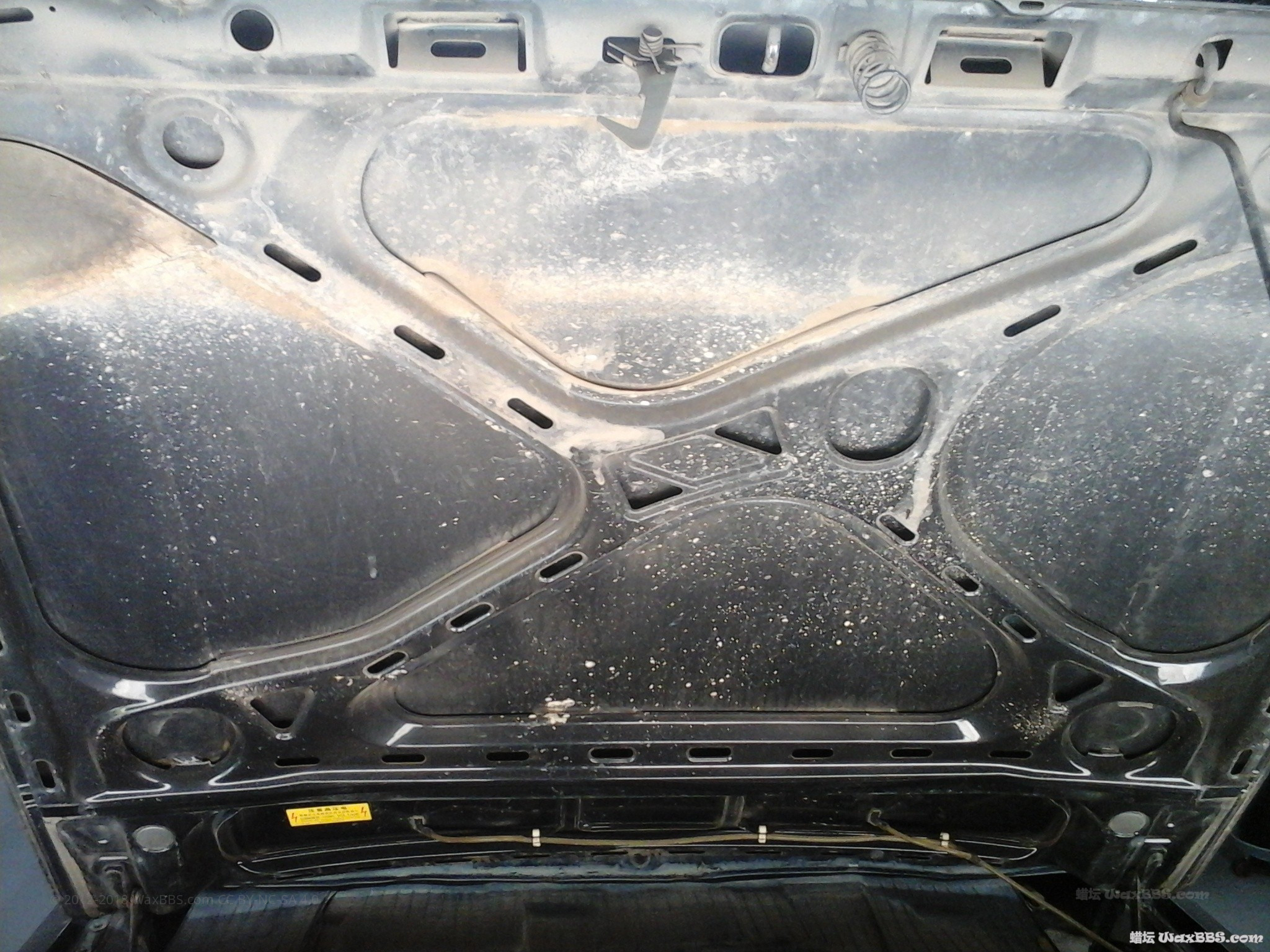

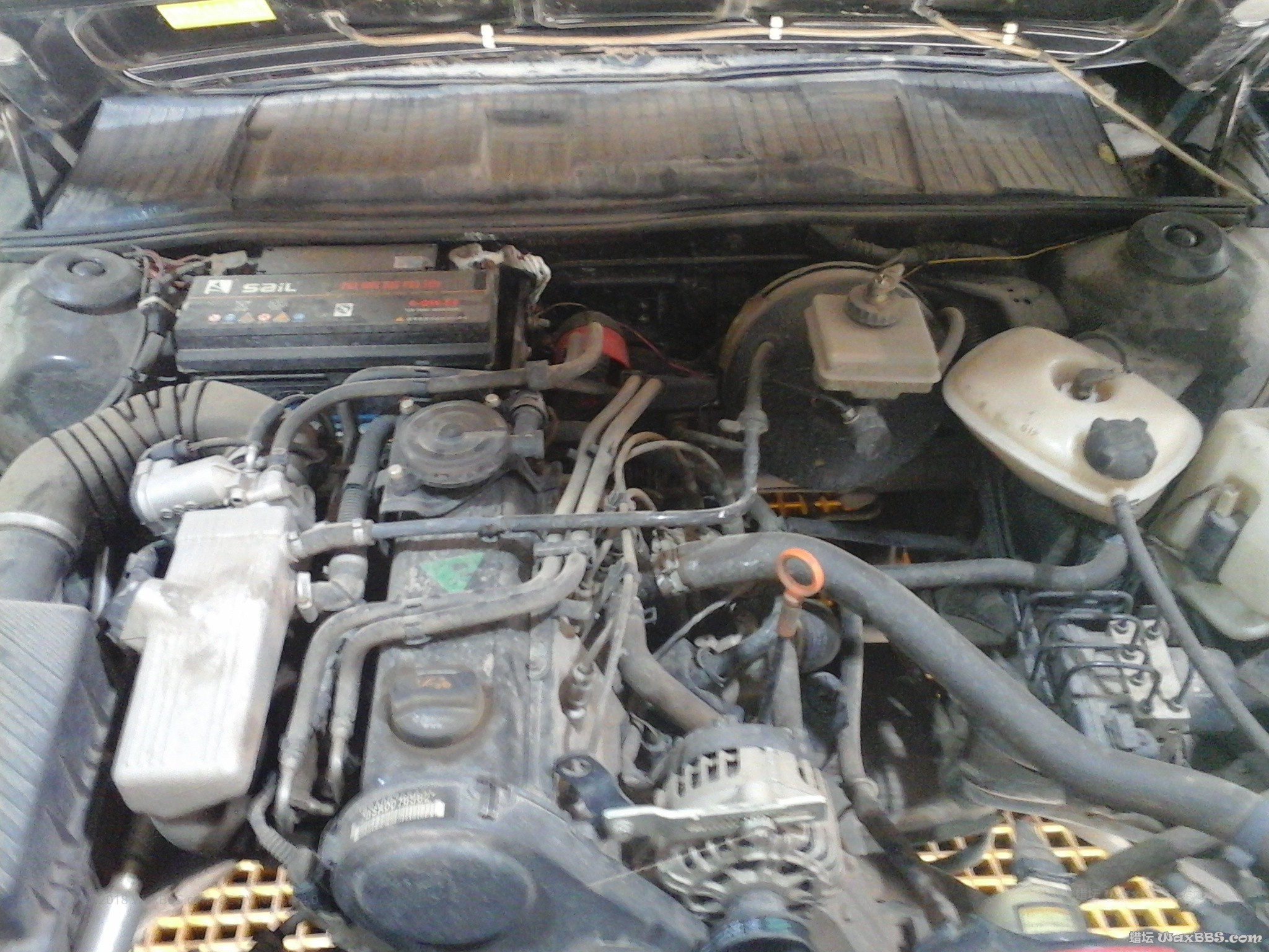

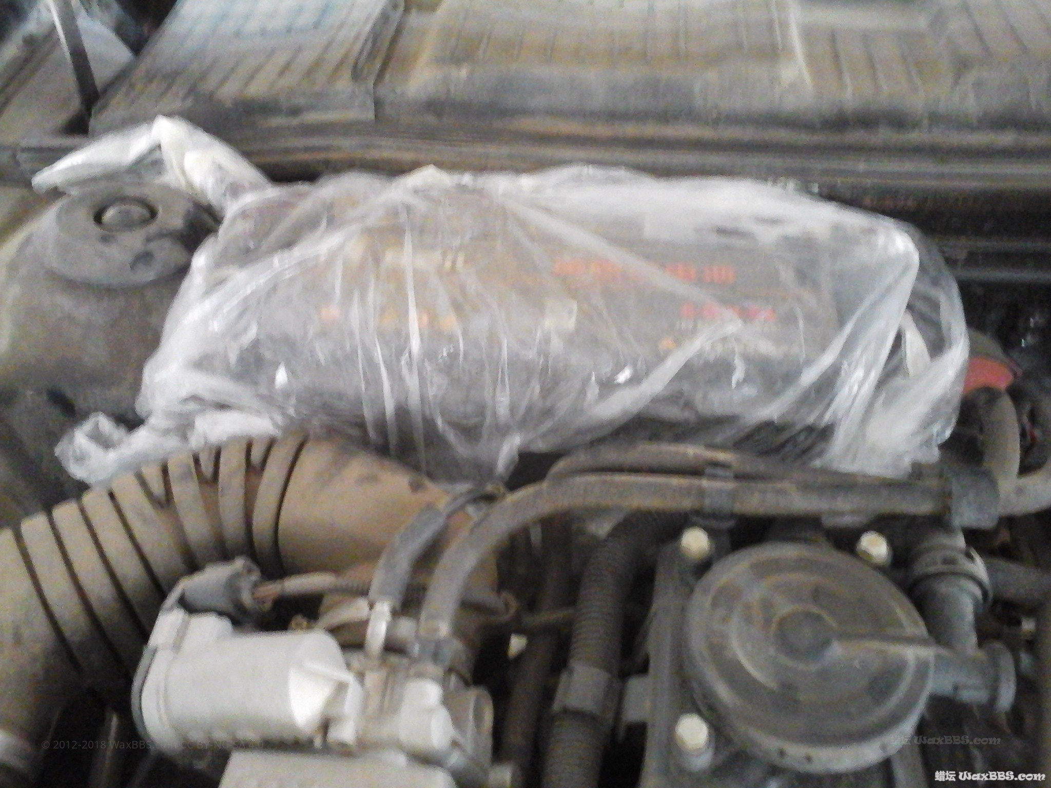

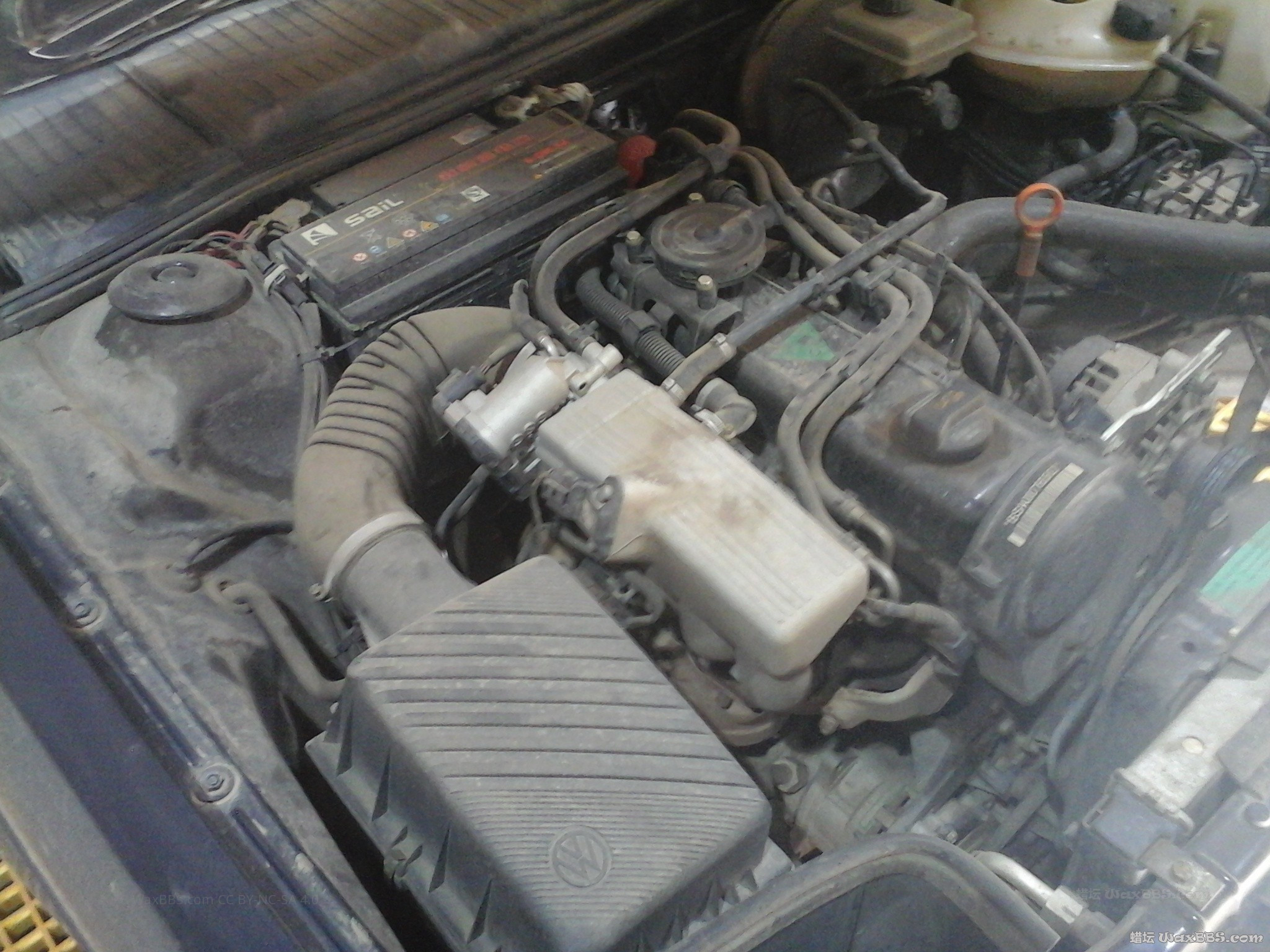

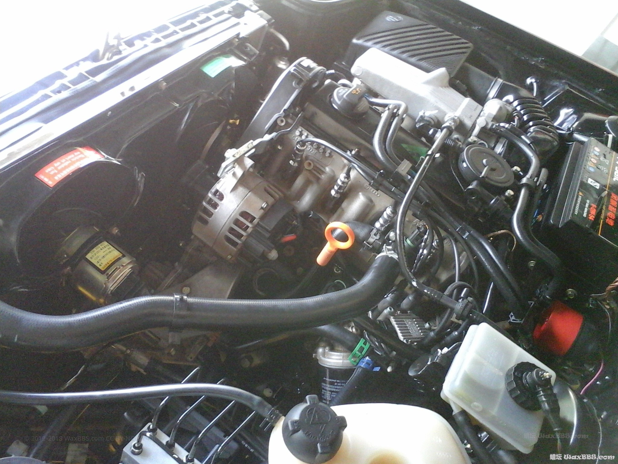

07年的普桑。跑工地的车,可想而知啊~油污特别重!
冯 冯亚军 洗车手套 2013-09-11 16 10 5 2014-03-11 #1 07年的普桑。跑工地的车,可想而知啊~油污特别重! 附件 1.jpg 727.8 KB · 浏览: 417 2.jpg 712.5 KB · 浏览: 457 3.jpg 602.8 KB · 浏览: 463 4.jpg 539.9 KB · 浏览: 455 5.jpg 556.7 KB · 浏览: 445 6.jpg 606.9 KB · 浏览: 404 7.jpg 521.6 KB · 浏览: 454 10.jpg 695.4 KB · 浏览: 444

冯 冯亚军 洗车手套 2013-09-11 16 10 5 2014-03-11 #6 见笑了 发表于 2014-3-11 20:41 清洗时,需要包起来的地方是什么? 电瓶和点线圈?还有什么需要包裹的呢? 点击展开... 电器电线管它有没有露出来能包的都包,我包了好多的,只是图片没上全

见笑了 洗车水桶 2014-01-20 59 1 0 四川绵阳 我的身份 汽美店家 2014-03-11 #8 冯亚军 发表于 2014-3-11 22:09 电器电线管它有没有露出来能包的都包,我包了好多的,只是图片没上全 点击展开... 呵呵 我一般都是把电瓶火线取下来 基本上没有包裹, 这样包裹一下就方便多啦。

冯 冯亚军 洗车手套 2013-09-11 16 10 5 2014-03-12 #9 见笑了 发表于 2014-3-11 22:40 呵呵 我一般都是把电瓶火线取下来 基本上没有包裹, 这样包裹一下就方便多啦。 点击展开... 这样做不妥当!我记得我学汽修的时候老婆说过有的好车把电瓶线直接拿掉车的发动机电脑板会锁掉,需要解码才能在打着火,你还是在了解下

众悦汽车 认证店家 2013-10-02 32 9 25 南昌 我的身份 汽美店家 2014-03-12 #12 冯亚军 发表于 7 小时前 07年的普桑。跑工地的车,可想而知啊~油污特别重!... 点击展开... 洗的很靓了!

吸 吸烟=崇高 洗车水桶 2013-04-17 2 5 0 2014-03-15 #16 见笑了 发表于 2014-3-12 14:33 hahah 又学到了 不过有时候 老婆说的也必须记住哈哈 点击展开... 确实是的,有的车子电瓶是不能断电的,换电瓶都要并联着新电瓶换,一断电会有不可预见的结果

见笑了 洗车水桶 2014-01-20 59 1 0 四川绵阳 我的身份 汽美店家 2014-03-15 #17 吸烟=崇高 发表于 2014-3-15 03:10 确实是的,有的车子电瓶是不能断电的,换电瓶都要并联着新电瓶换,一断电会有不可预见的结果 点击展开... 在看到这个帖子之前。。 洗的无数发动机都是 好车取电瓶,一般车子取电脑板。额。。。看完以后直接吓尿了。。。
