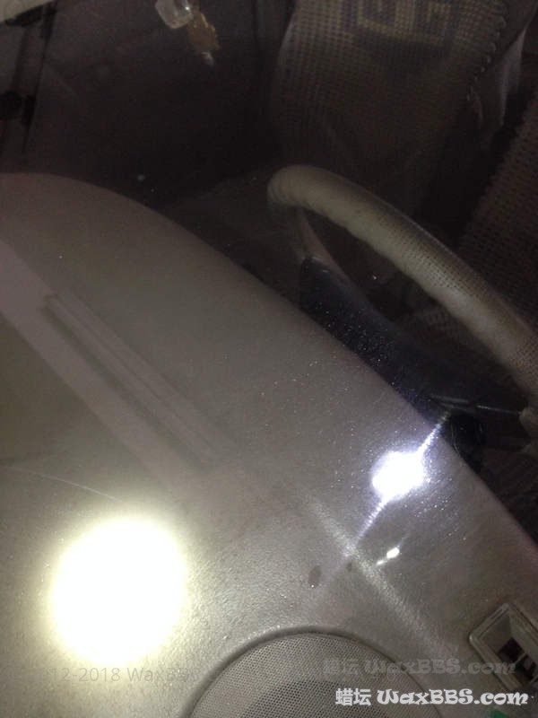

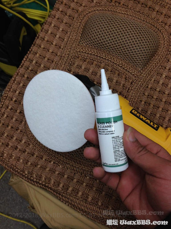

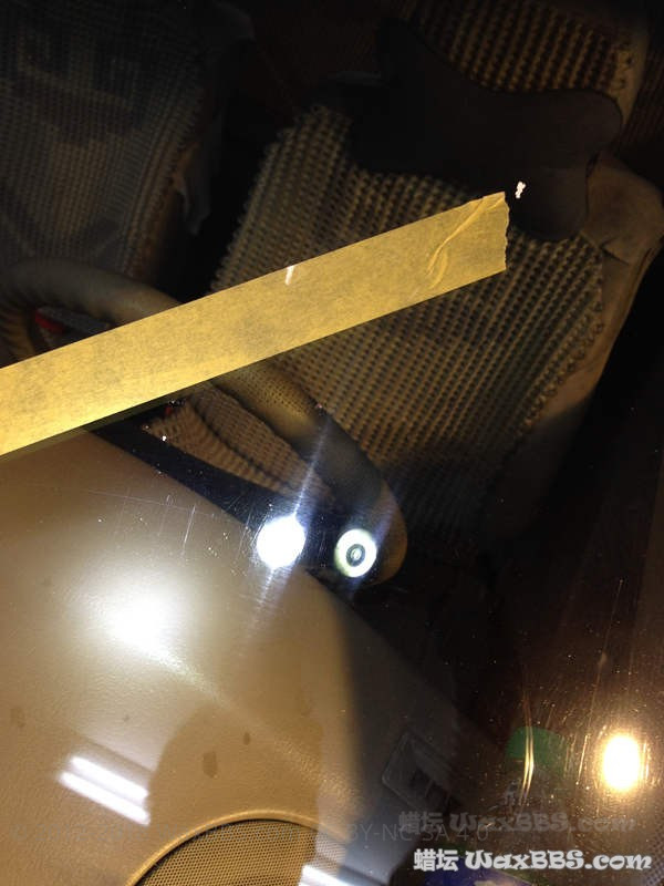

修复技术 手机里的几张测试照片 ···求指点
叫我甄子丹
2014-03-08

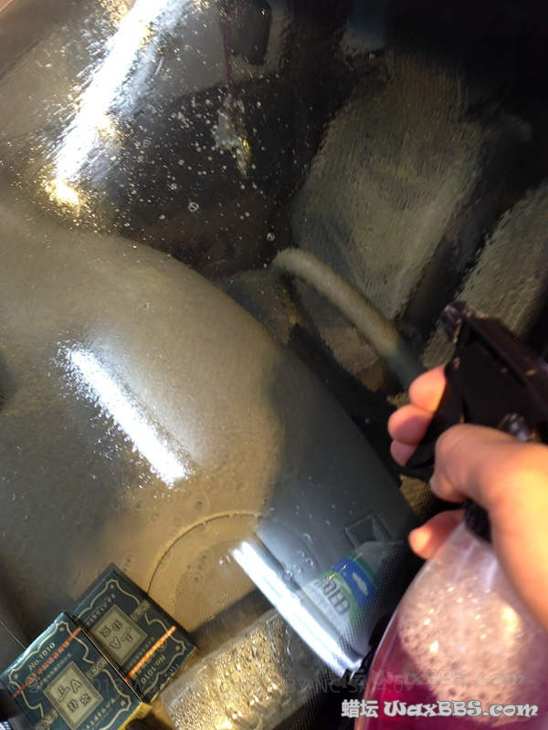

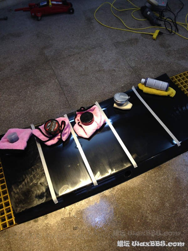

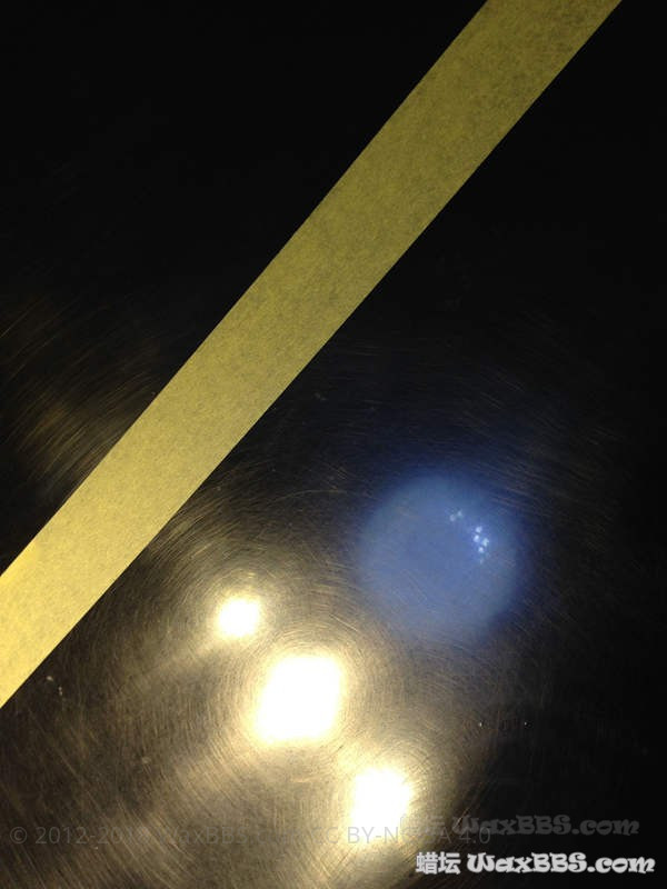

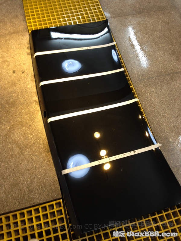

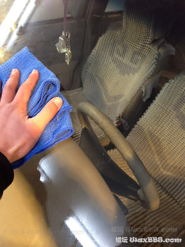

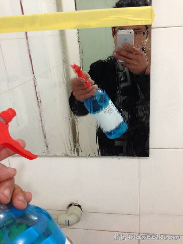

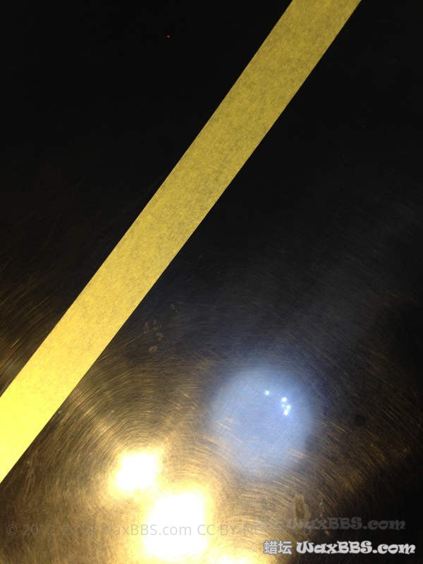

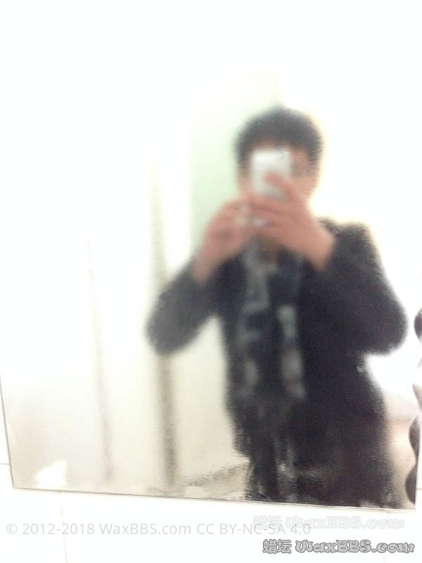

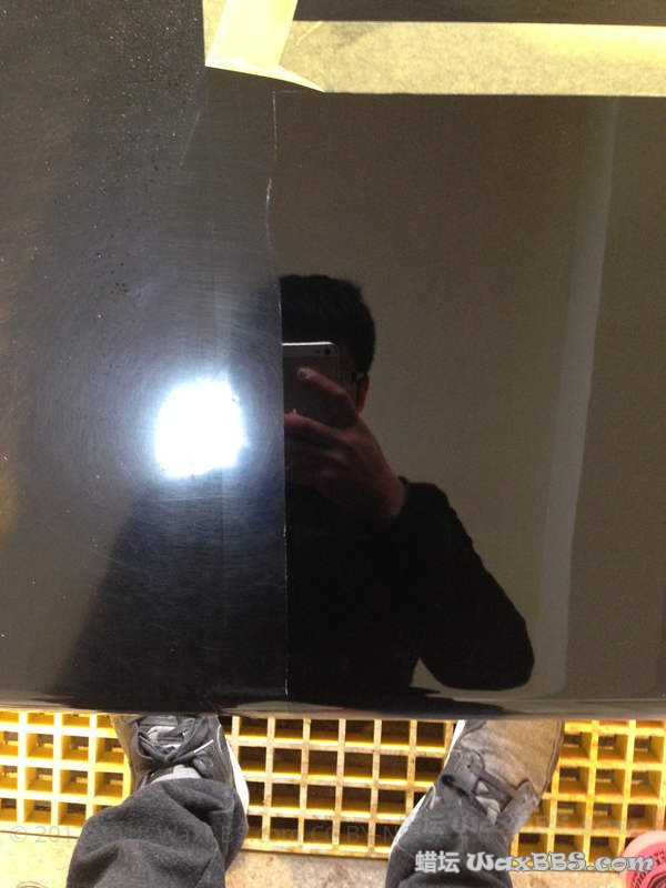

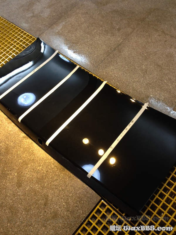

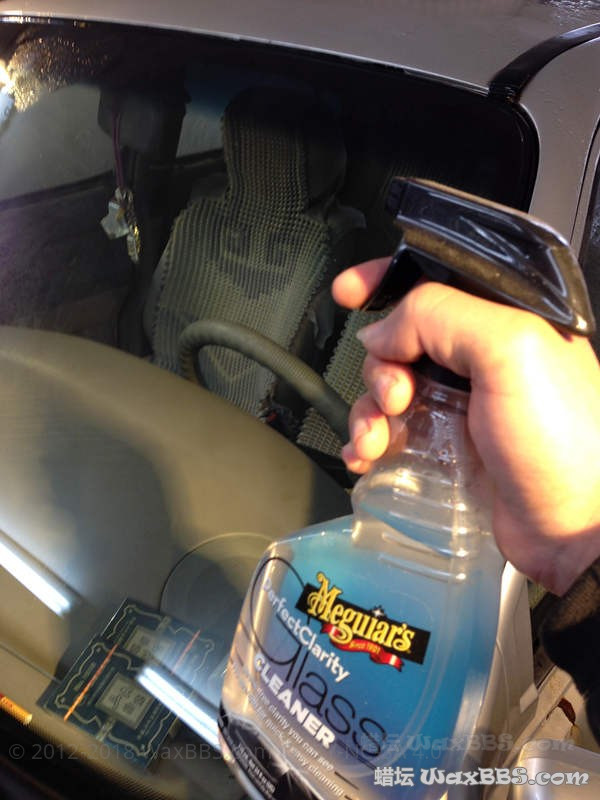

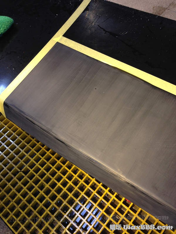

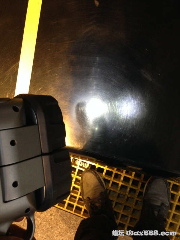

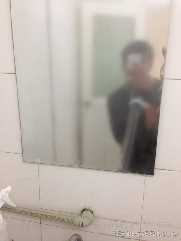

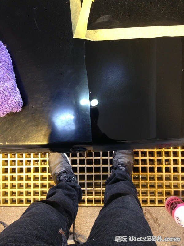

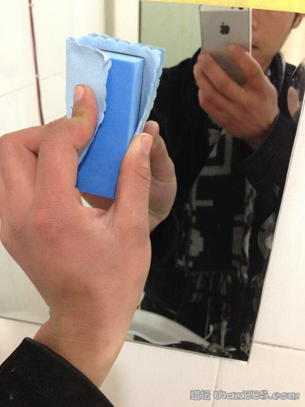

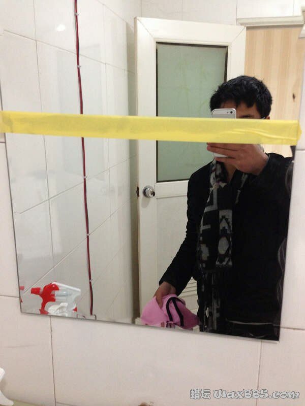

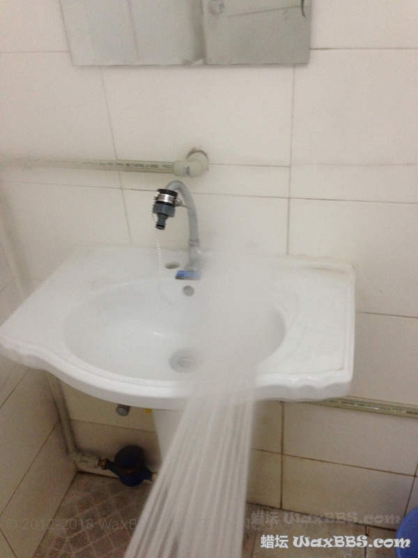

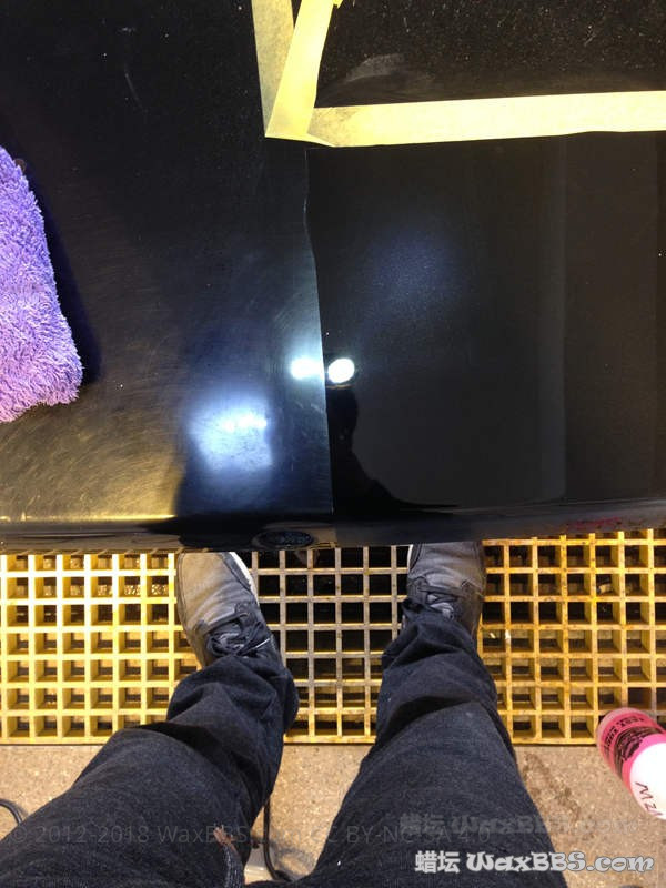

希望大家多指点下 ····主要是玻璃抛光去除划痕 希望得到解惑

水砂抛光后的厚度呢?

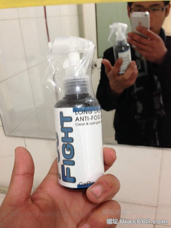

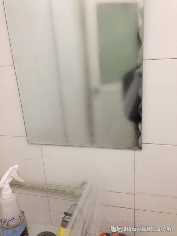

防雾碰一次水气就弱一次了~ 还好FOG重新施工简单~
玻璃划痕比较深的,不建议抛!因为局部变薄会使玻璃的折射产生变形的弊端。假如是均匀的、很浅的雨刷痕迹。用玻璃专用的抛光剂配短羊毛撸之~(根据产品说明书要求操作即可)
