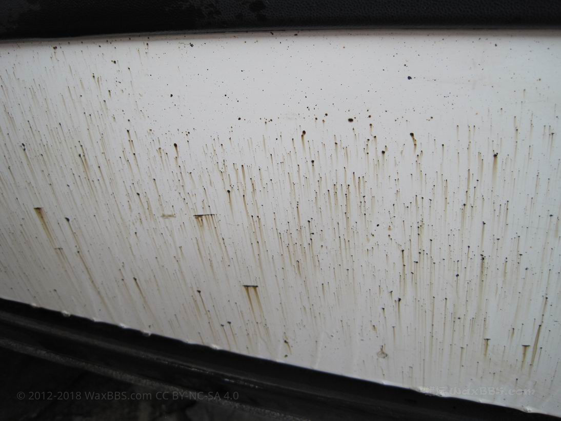

沥青=柏油,真不想说这个问题,毕竟比较小白,但有些车主真的完全不懂养车,要不是小弟提到他的车漆有很多沥青,他根本就不会去打蜡做美容。沥青粘附在漆面上,时间一长,就会渗进清漆里,造成一个个的小黄点,特别浅色车,超级难看。而且特别很可能无法清除。为什么有这种东西呢?小弟现在就详细地解答一下:由于现在大多数的城镇的路面都是沥青路。汽车高速行驶时,轮胎会把路面上混合沥青的沙粒打到漆面上,然后经过太阳一晒,沥青遇热就会软化,粘度增加,然后就咬着漆面不愿意松口了。至于什么天气会黏到最多沥青?绝大部分人都以为是晴天,其实是雨季!!因为水份以及车辆的过往可以使公路的沥青变得松散,呈沙粒大小的状态。此时和泥沙混合在一起,打到车身上,而绝大部分的车主都会等到天气稳定了,太阳出来了,再去洗车,甚至晴天了还不愿意洗。太阳一晒,沥青又稳稳地咬住你的车了!!就是这么简单的道理。
那么,到底如何预防呢?答案是无法预防的,可以减少沥青,以及防御沥青。
①下完雨别等太阳出来就洗车,新粘上去的沥青是可以洗掉大部分的。
②雨天,车主们一般都不会打蜡,觉得这样浪费钱,浪费蜡!这样想的话,大错特错!打蜡就是为了防护漆面的,雨天是最能玩旧你的车的!公路上的沙尘真的是什么东西都有,来来往往的车排放的尾气含有金属粉尘,一台虽然很微量,但车多了就不是微量了,铁质的粉尘遇水就很容易反生化学反应,变成锈是第一步,第二步就是开始侵蚀没有任何蜡质合着防护产品的漆面。慢慢开始变成得粗糙
③及时用柏油清洁剂清洗。历史悠久的沥青,你就别想轻易地用柏油清洁剂去除它了!因为时间越长的沥青,经过风化,会产生变质,很可能不再是沥青的化学成分,所以柏油清洁剂出去不了!小弟建议清除完柏油清洁剂,上蜡或者封体剂防护。毕竟沥青清洁剂是没有任何防护的
这是粘到沥青的漆面

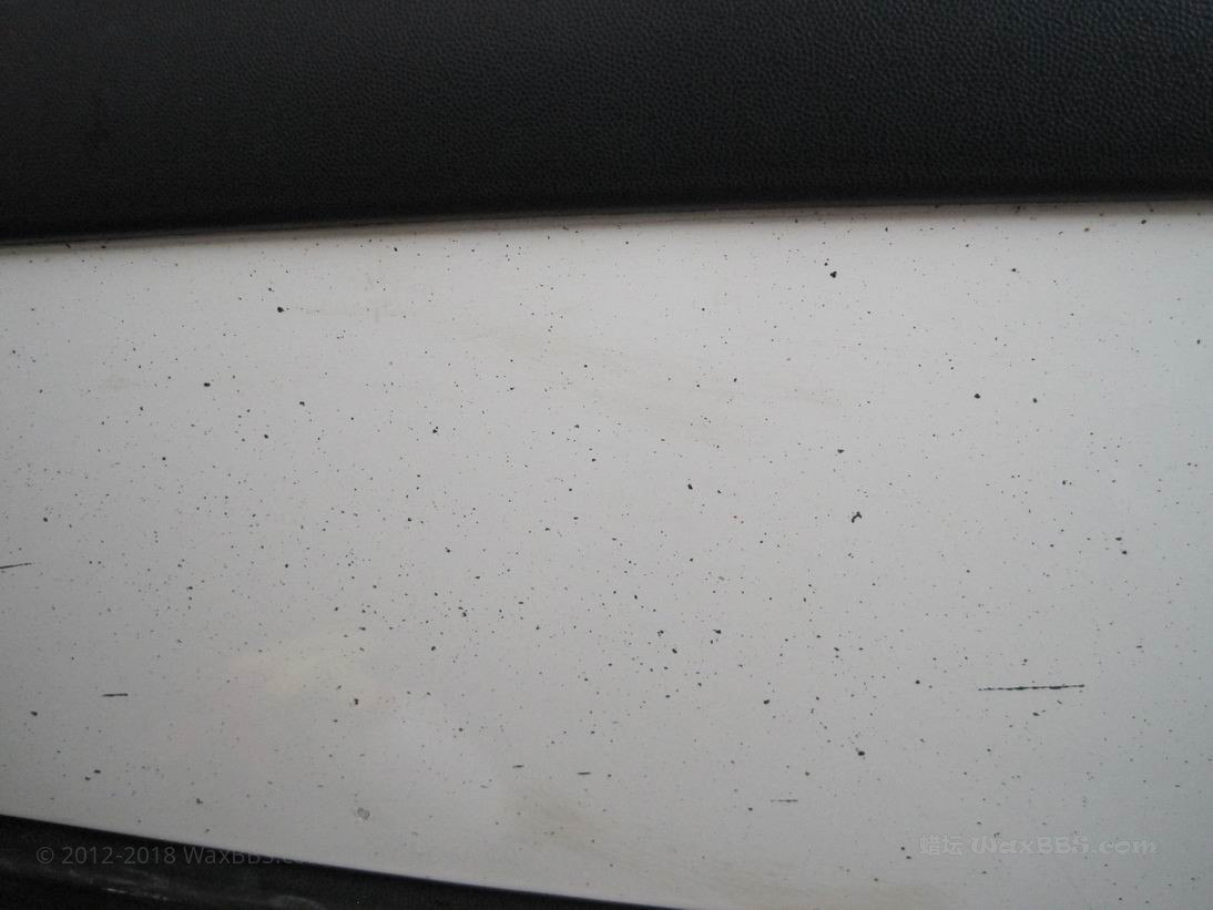

这个是沥青清洁剂溶解沥青的过程

毛巾用柏油清洁剂就行了呗~~~
不过个人推荐用干净海绵来擦拭柏油,更加温和。不过海绵用一次就废掉了
