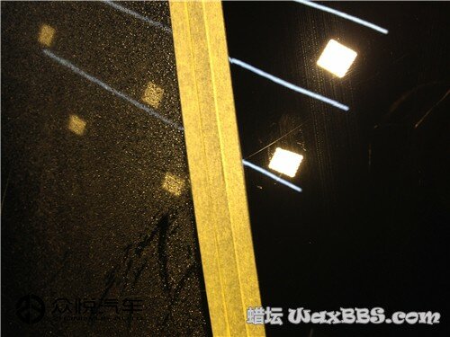

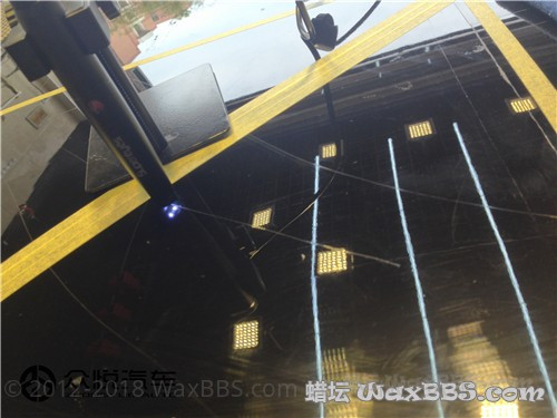

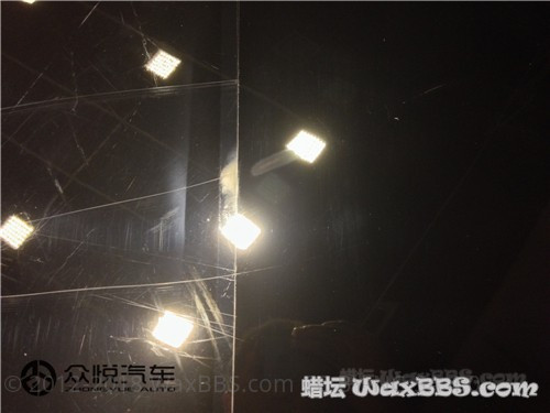

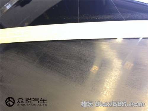

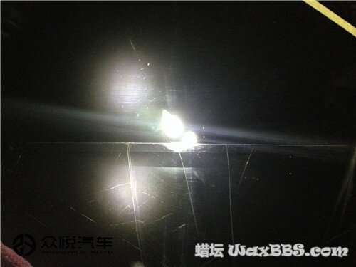

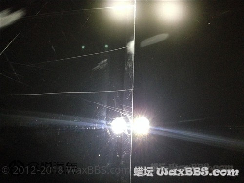

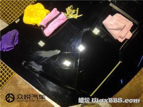

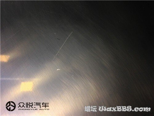

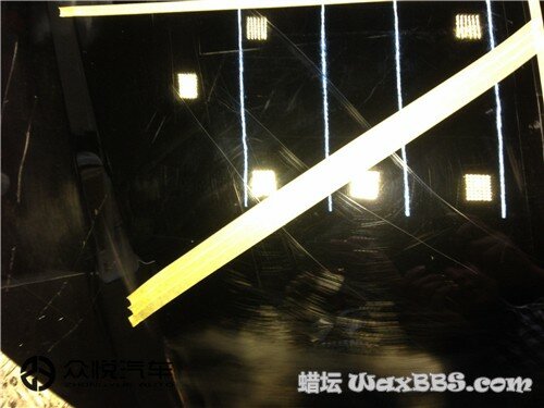

1、制造三条划痕(由毛刷上的铁皮划出痕迹)

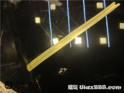

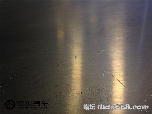

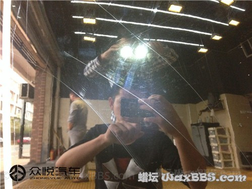

2、观察漆面状态及划痕放大的状态

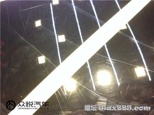

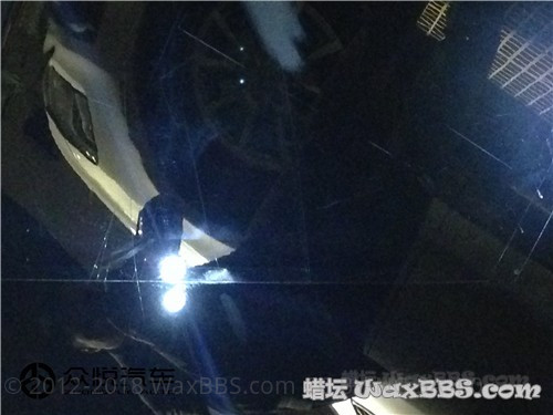

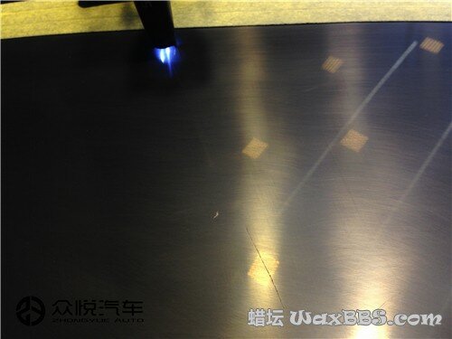

3、水砂,将细微的划痕进行水砂磨平,深度划痕不砂至太猛,给抛光留有余地(小彬说明大说的)。
4、美光羊毛+曼泽纳FG400

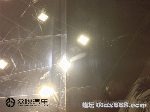

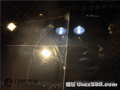

5、整体镜面效果初显,但深度划痕仍清晰可见

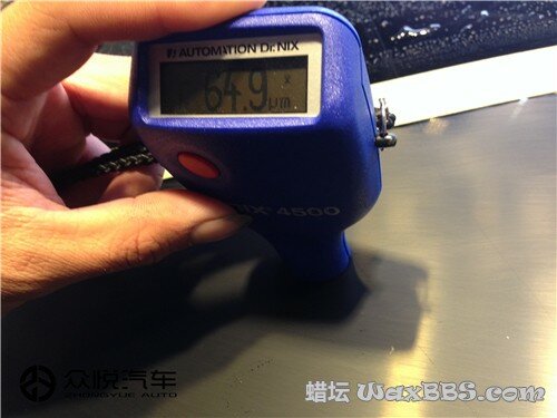

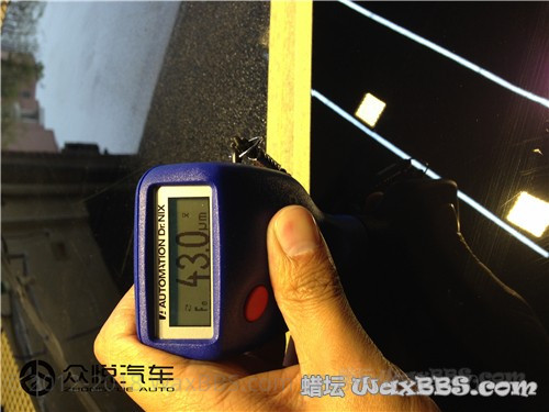

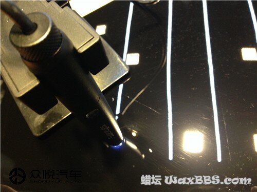

6、继续针对深度划痕进行放大观察及膜厚测量,并且再次水砂(由2000号变为3000号)
7、曼泽纳白盘(粗研磨)+曼泽纳FG400,尝试效率!
8、清晰可见的划痕和砂纸痕,果断放弃白盘,继续用上美光。但使用前继续水砂,但这次继续玩大点,要么穿、要么平!结果真穿了,我开心了!
9、带着稍稍的遗憾和明仔说的残缺美的镜面诞生了!但感觉明显黑的感觉不如另外50%深邃,果断DA+美光205走起!

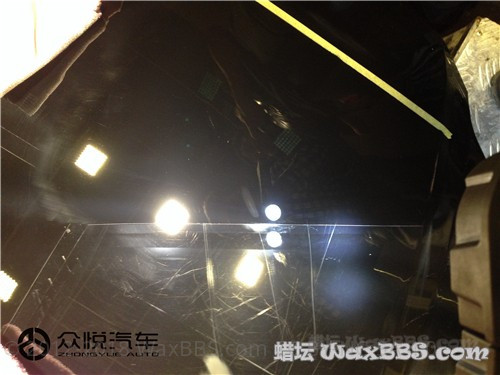

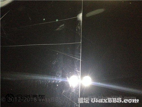

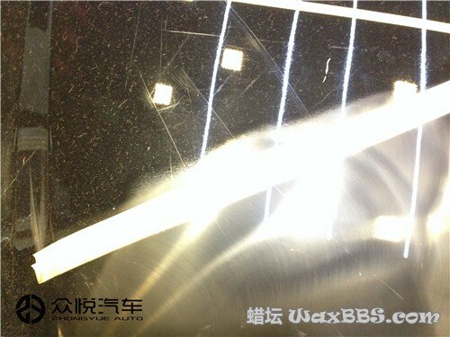

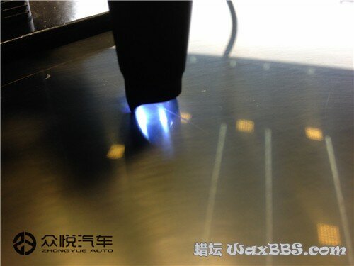

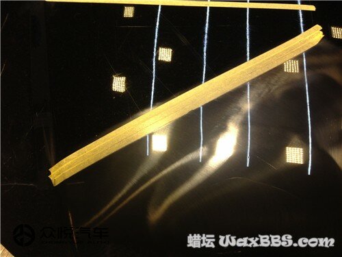

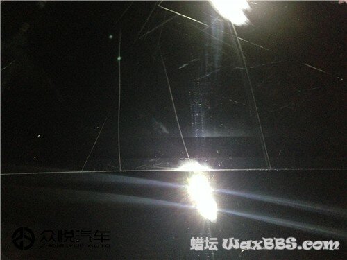

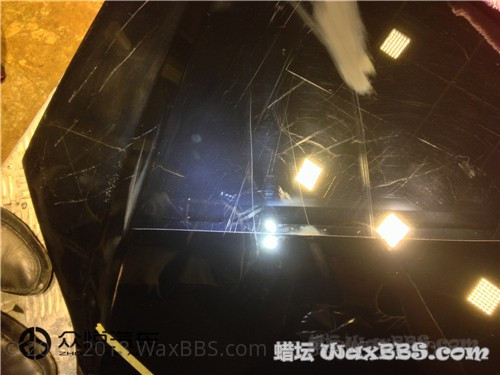

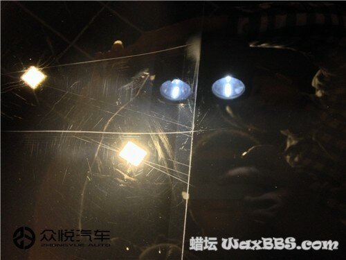

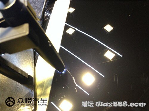

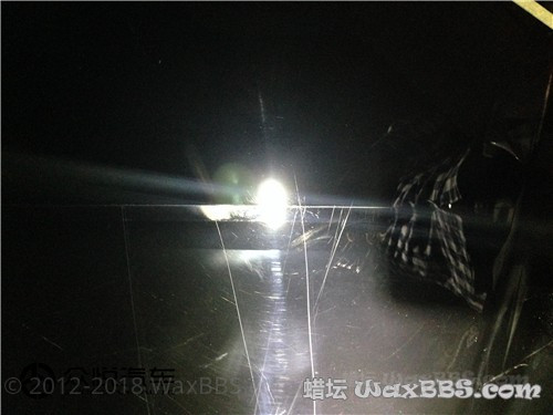

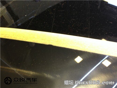

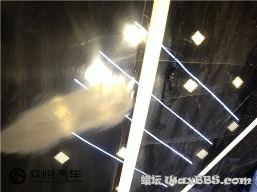

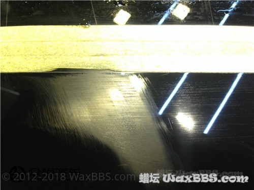

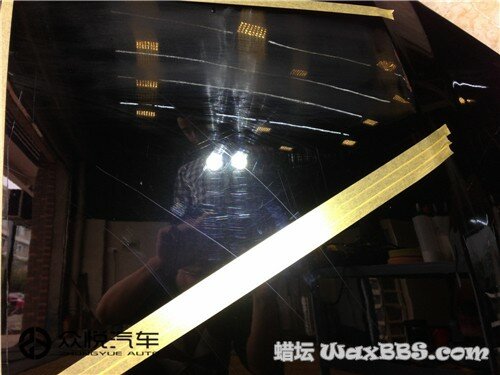

划痕,下手有点重!

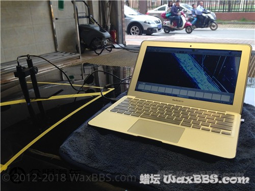

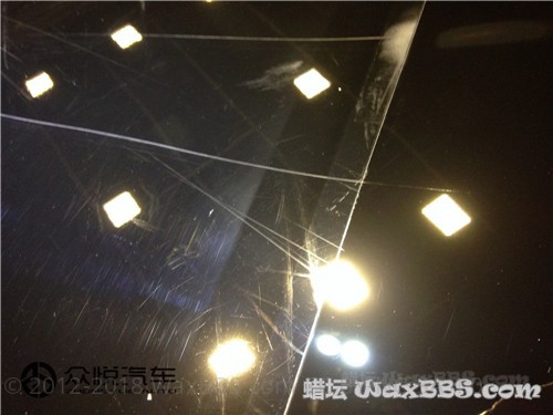

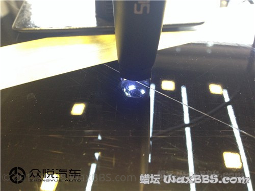

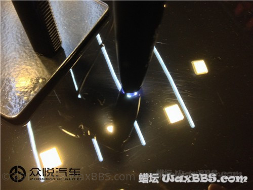

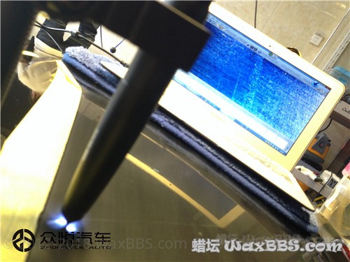

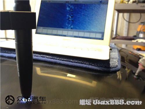

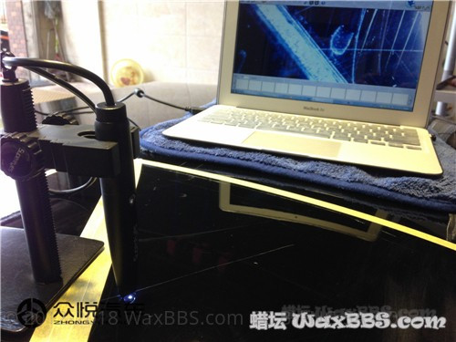

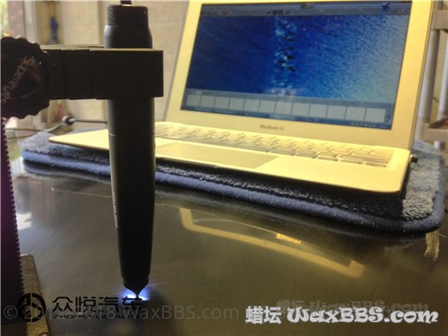

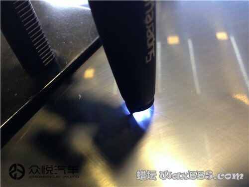

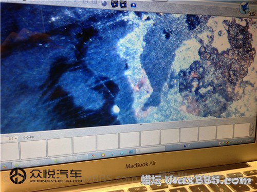

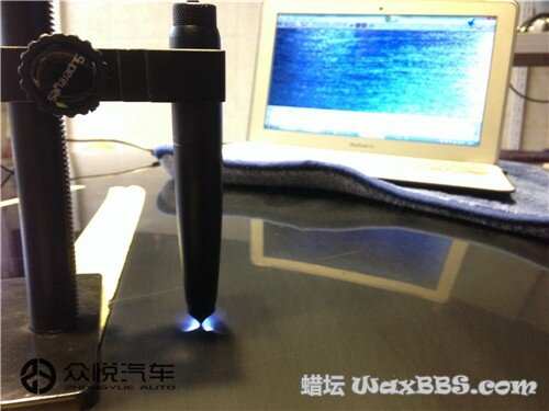

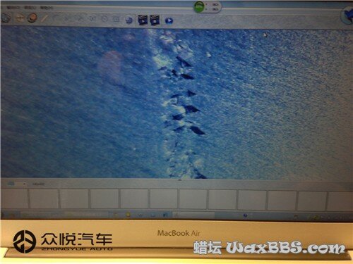

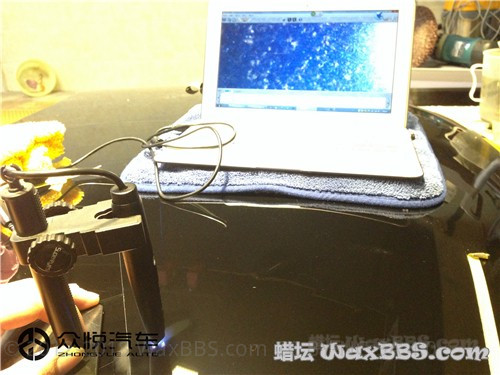

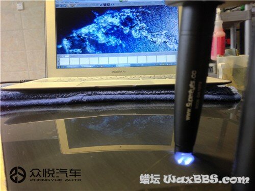

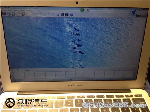

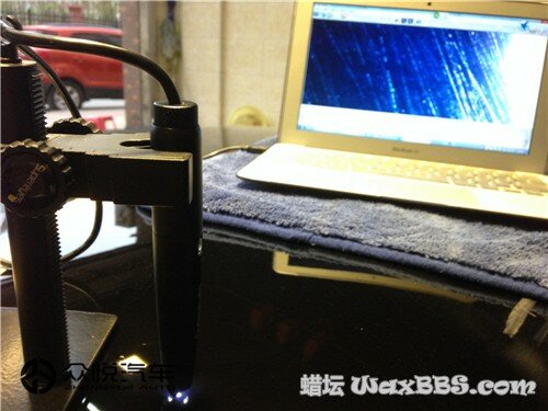

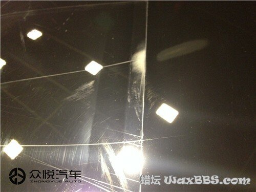

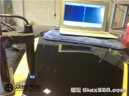

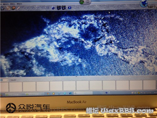

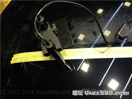

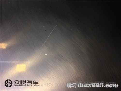

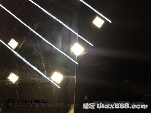

500倍放大,乐趣无穷!

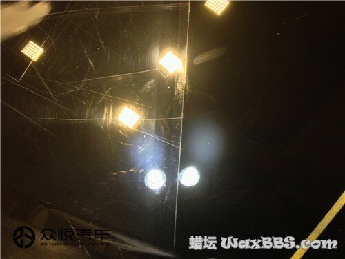

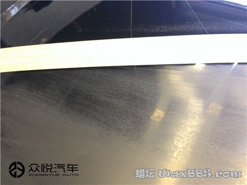

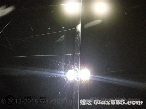

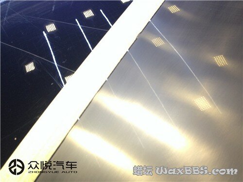

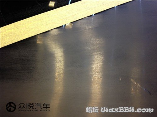

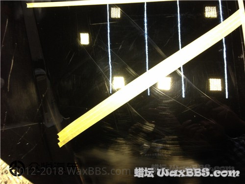

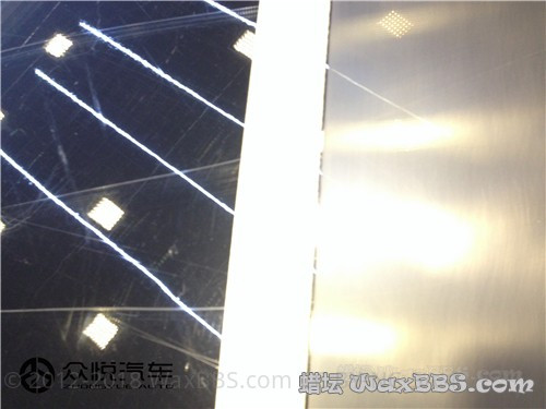

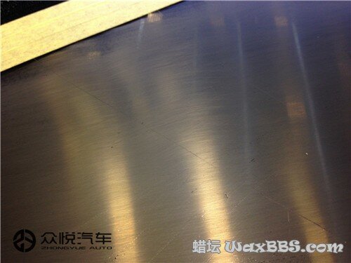

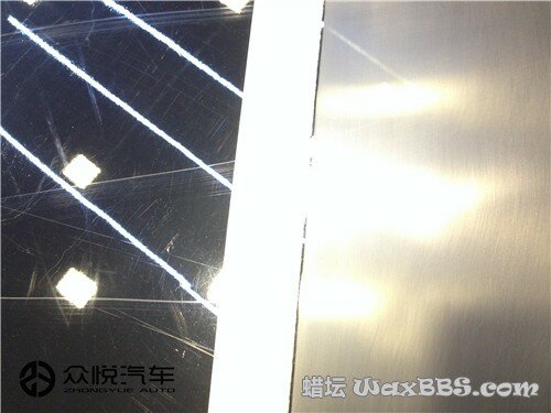

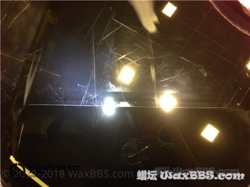

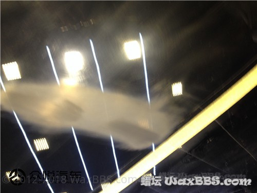

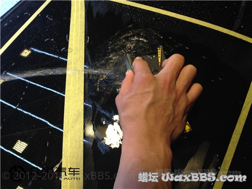

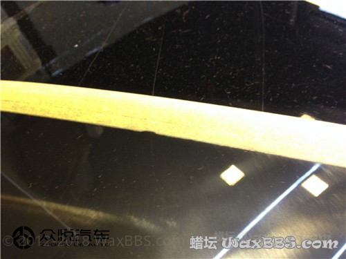

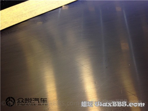

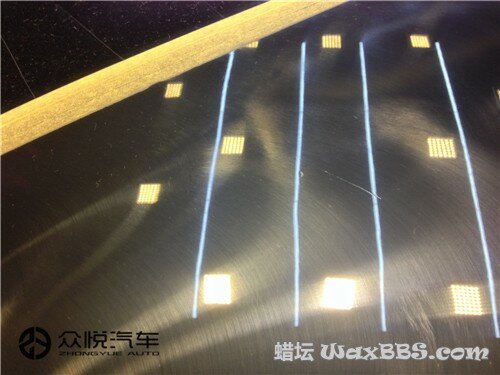

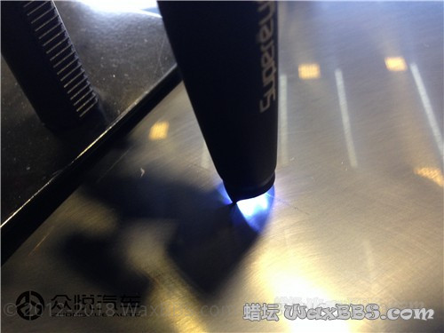

水砂走起!
留点空间给抛光,水砂所以留有空间,也给后续增加乐趣!

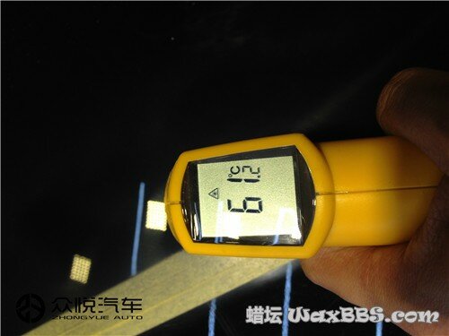

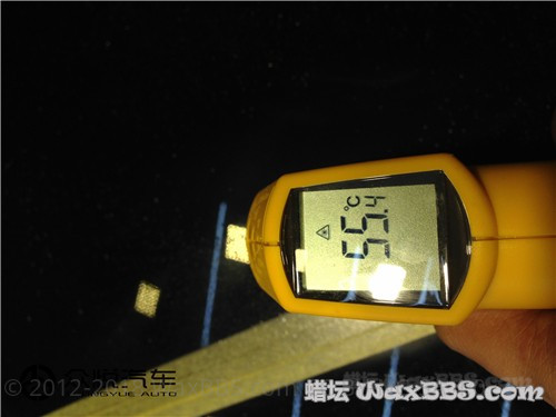

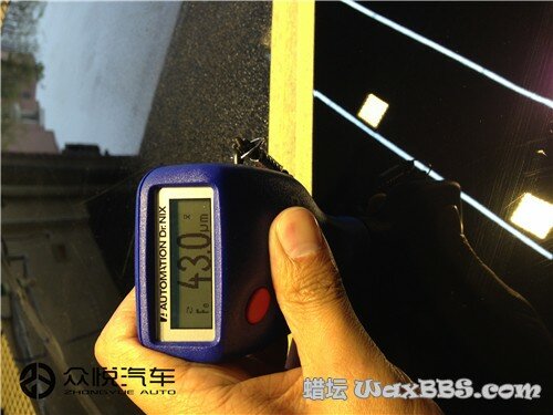

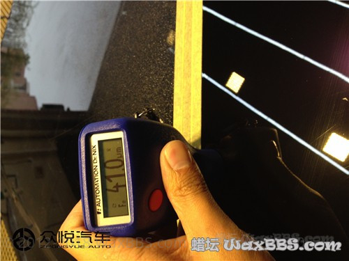

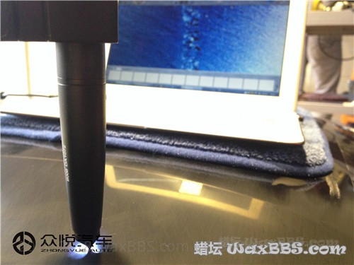

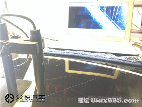

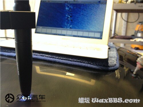

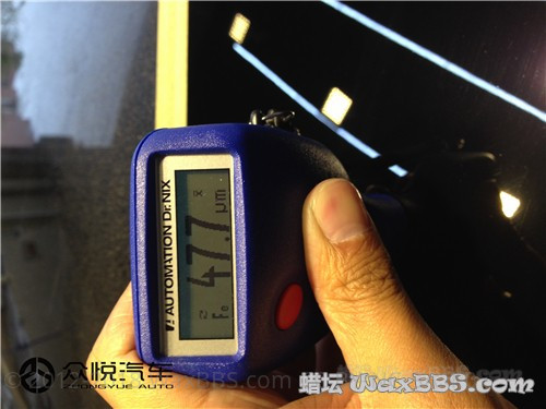

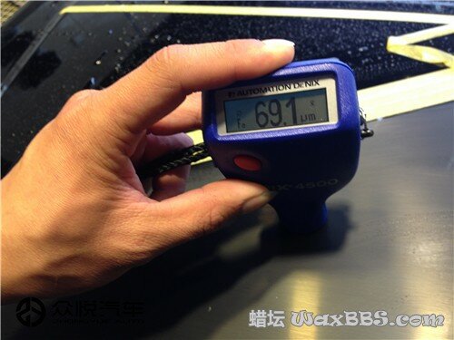

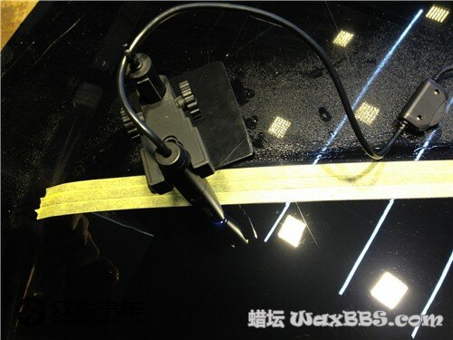

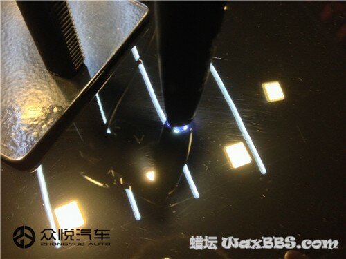

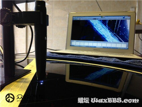

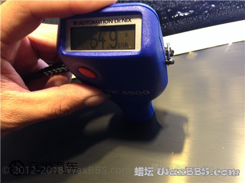

漆面厚度测量,让自己后续做起来更有底气!

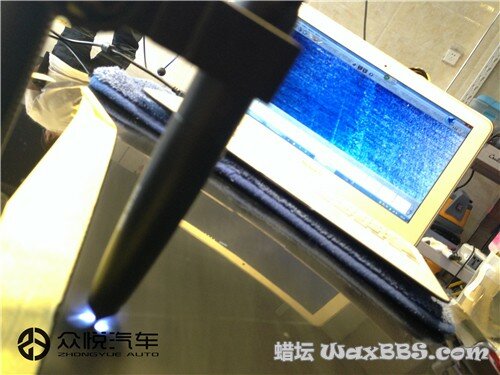

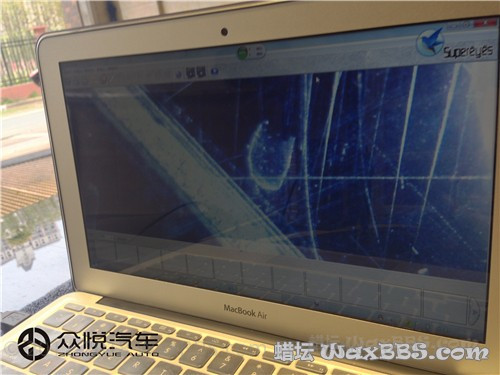

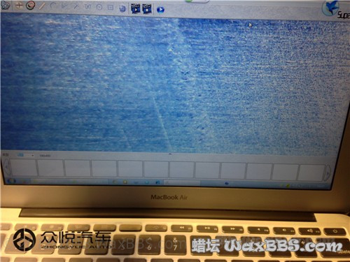

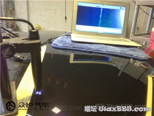

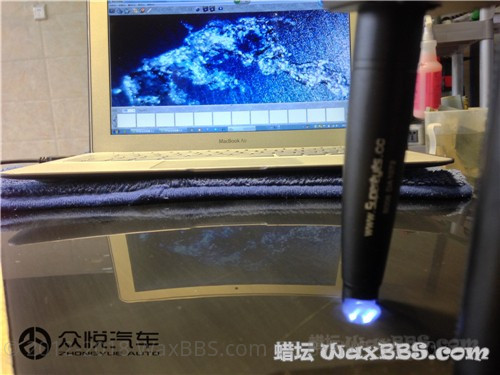

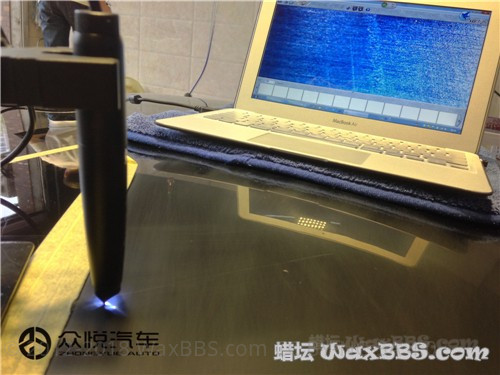

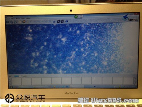

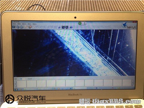

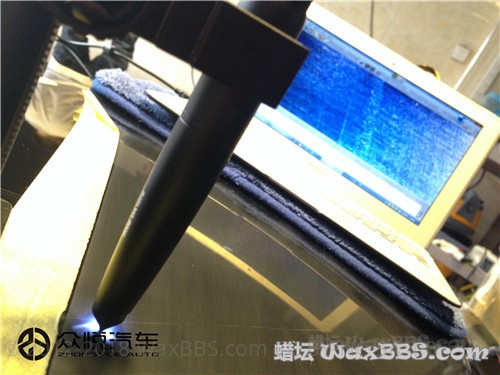

电脑屏幕中的水砂痕迹和划痕,大家有看到有么有?

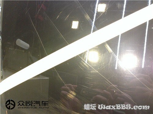

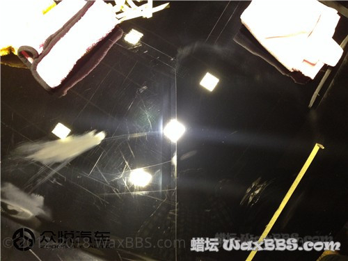

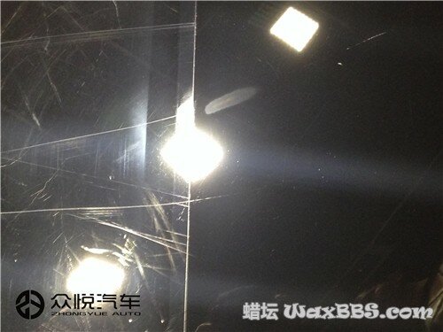

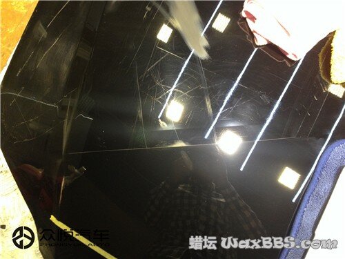

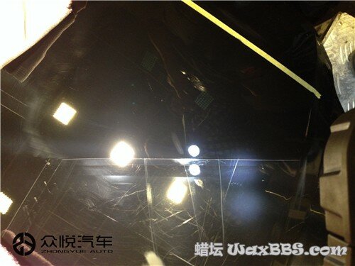

这条划痕,有点狠!
钝器所伤?

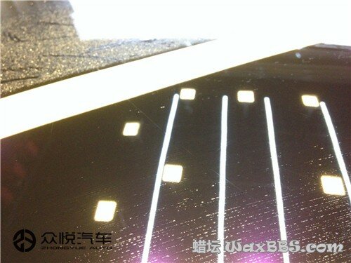

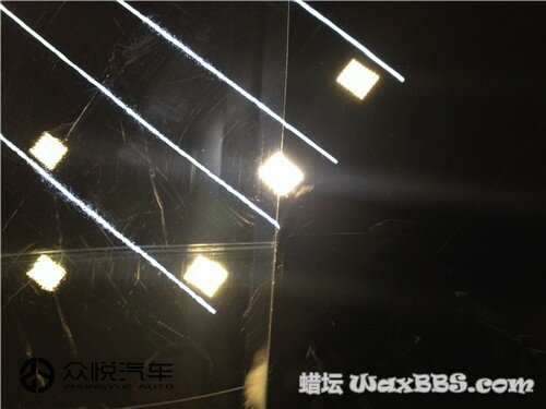

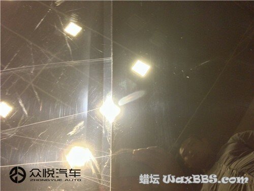

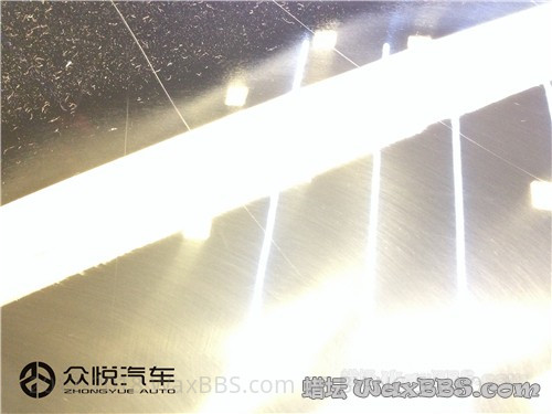

看似平整的砂纸痕!

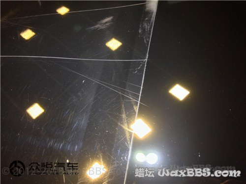

来个划痕正面!

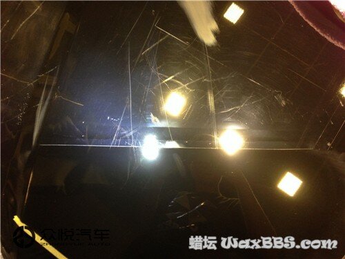

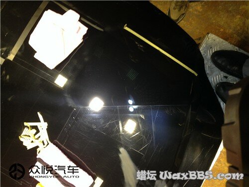

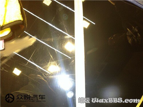

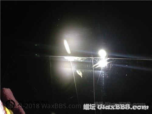

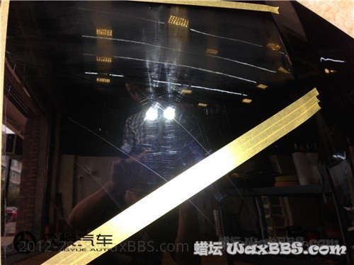

水砂,美光羊毛抛过后,划痕依然不倒!逼我出绝招!
绝招来了!3000+2000,要玩就来狠点才有意思!
抛后,结果······依然依然在!!!

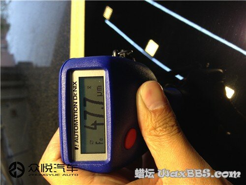

再次测量厚度,大约20微米已经消失了!划痕还在!!
放大,观察!!!

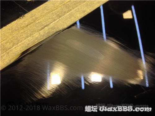

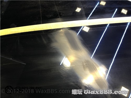

继续玩大!!小彬果真很给力。直接1500搞定!!!
穿了,看见有没有?这是我要的结果!!!要么穿,要么没!
穿了一点,我很开心!!!证明给大家看,不能贪心!!!

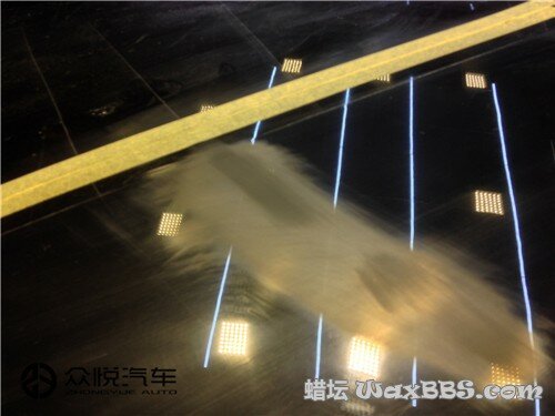

直接,放弃深划痕修复工作!!直达镜面!!但不对劲!!!明显抛光的地方不如之前漆面更有深邃感!!!小彬果断DA+205走起!!

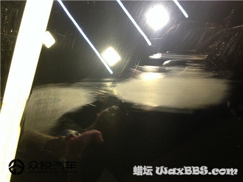

穿漆的放大效果展示!
总感觉抛过光的这边没有另外半边深邃感更强
果断DA+曼泽纳蓝盘+205还原
吼,总算编辑完成!!!希望大家能有所启发,别未了所谓的镜面撸的太过火!!借助工具和经验判断是非常有必要的!!

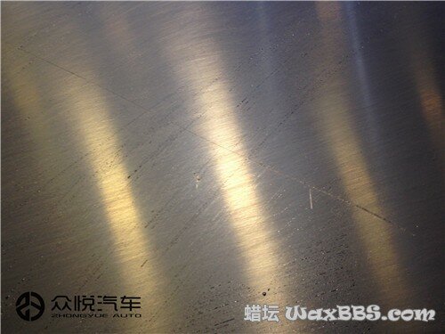

划痕,下手有点重!

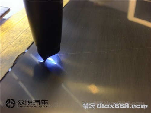

500倍放大,乐趣无穷!

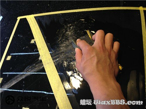

水砂走起!

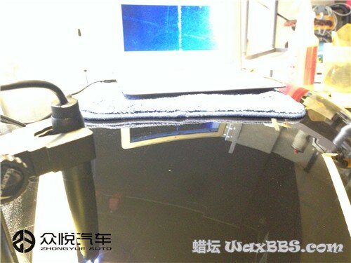

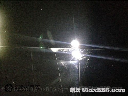

这条划痕,有点狠!
钝器所伤?
看似平整的砂纸痕!
来个划痕正面!
抛后,结果······依然依然在!!!
放大,观察!!!
穿漆的放大效果展示!
果断DA+曼泽纳蓝盘+205还原
