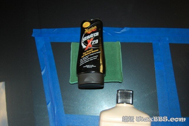

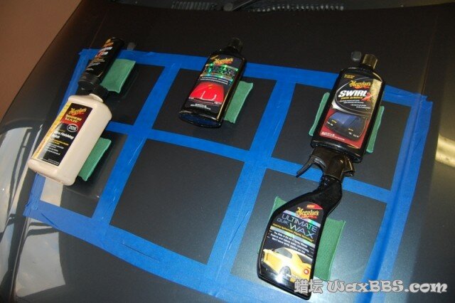

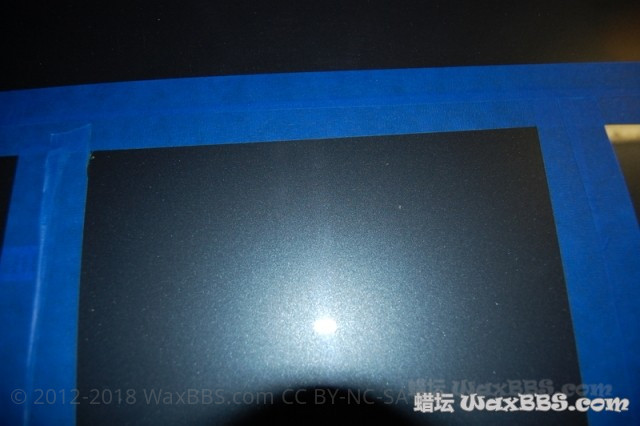

[font=微软雅黑]試驗用的產品[/font][/align][align=left]ScratchX 2.0[/align][align=left]M205 Ultra Finishing Polish[/align][align=left]Ultimate Compound[/align][align=left]SwirlX[/align][align=left]Ultimate Quik Wax (“UQW”)[/align]

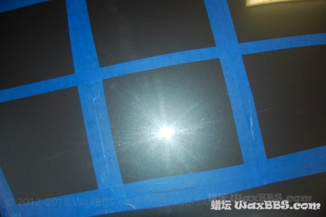

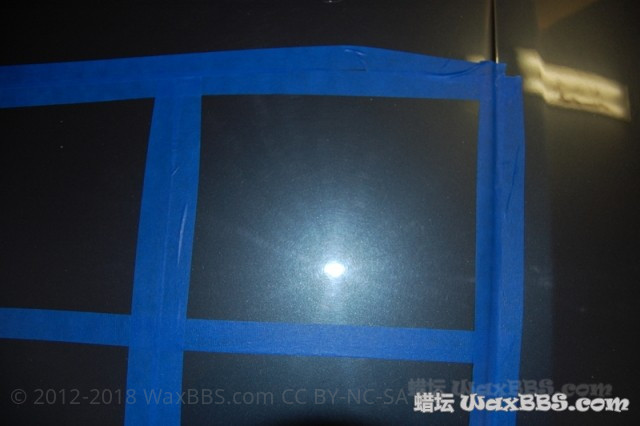

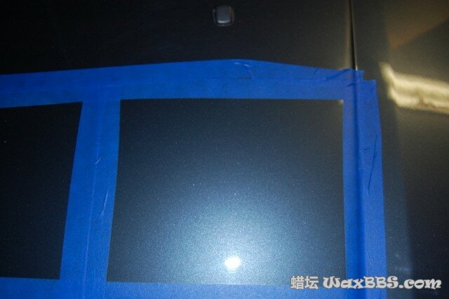

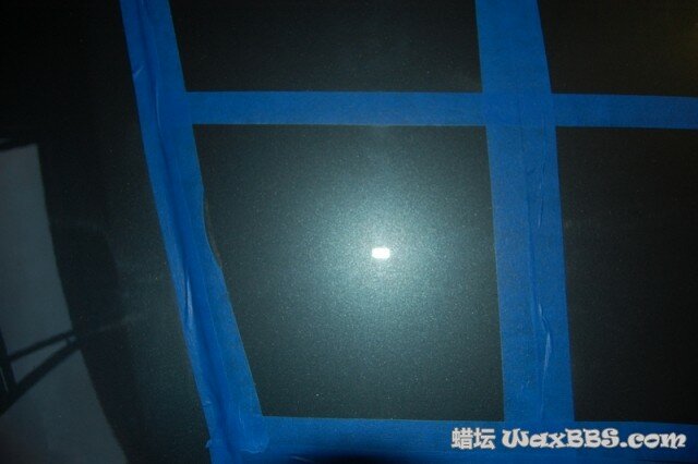

[align=left][font=微软雅黑]先將車漆表面分為六大塊,其中一塊對照組,不做任何處理[/font][/align]
[/font][/align]

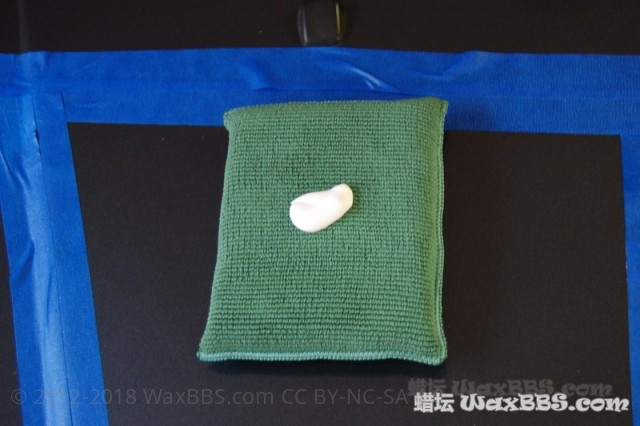

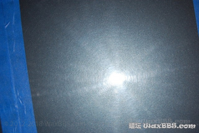

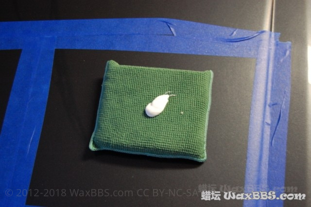

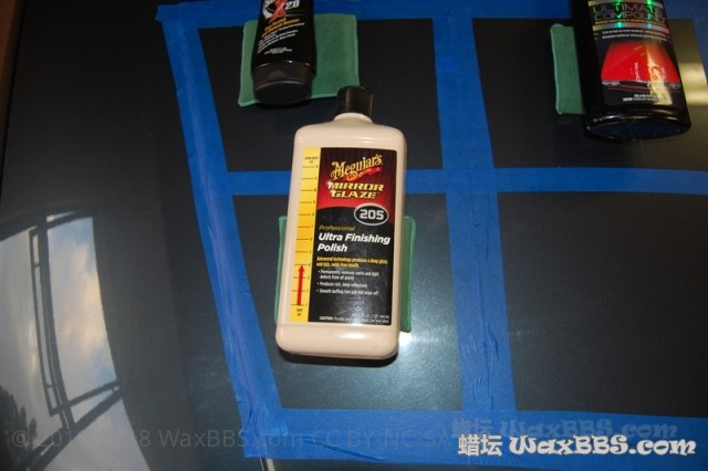

[align=left][font=微软雅黑]Block 1 (M205 Ultra Finishing Polish)[/color][/font][/align][align=left][font=微软雅黑] 20090304_0d487d540c76b9dfbb64WJbhHIdkGin4.jpg
[/font][/align][align=left][font=微软雅黑] 20090304_7c383b8c43593a1879afYL5Gx3WqhrxJ.jpg
[/font][/align][align=left][font=微软雅黑] 20090304_3dc3afe705ce9d876964pSeKAe4SXBh1.jpg
[/font][/align][align=left][font=微软雅黑] 20090304_e73bb5c2cff88bd20f3cxBHuYktxJ0sm.jpg

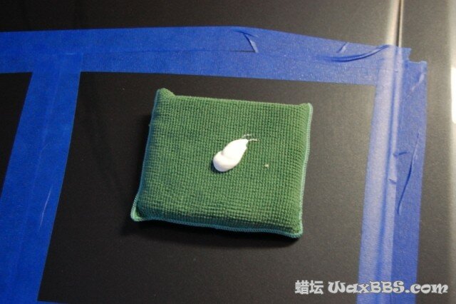

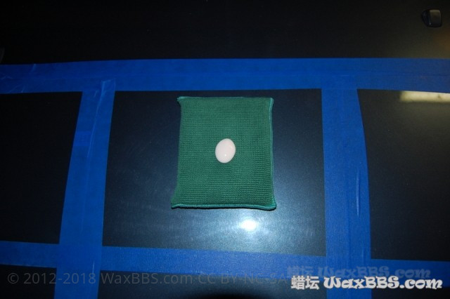

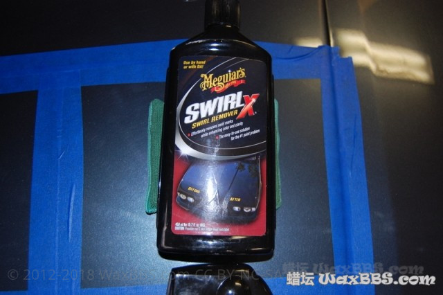

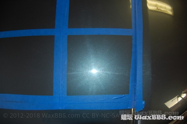

[/font][/align][align=left]Block 2 (ScratchX 2.0)[/color][/align][align=left] 20090304_83fb3dade173cb566db7wSh5Mz2M887a.jpg
[/align][align=left] 20090304_aebd3b5967d38d757422MoH2WgF8uUc6.jpg
[/align][align=left] 20090304_5fa9ac02860a548395d58GBSIs4x9X4n.jpg
[/align][align=left] 20090304_2bc87f23fb88ff9b7e04QhMXIQzt3eUJ.jpg

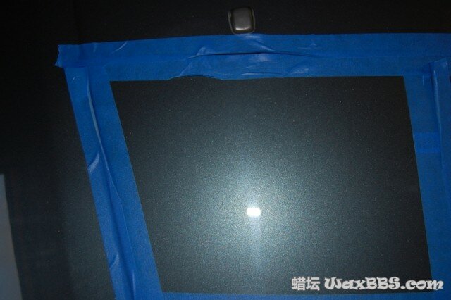

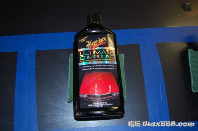

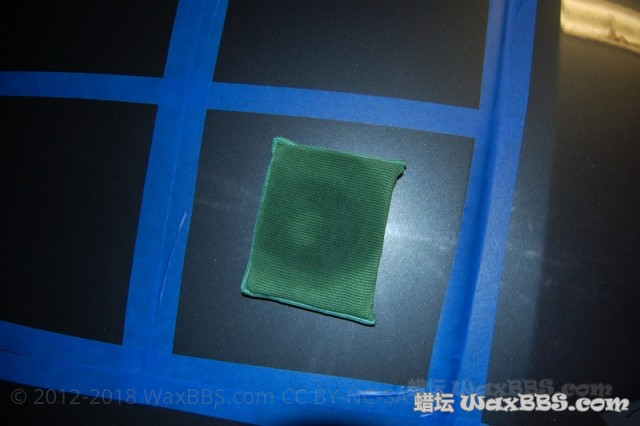

[/align][align=left]Block 3 (Ultimate Compound)[/color][/align][align=left] 20090304_8e71b95308d23ac4d94cNCrXTmD8u6uB.jpg
[/align][align=left] 20090304_1c41aa8ce4582609ef65Ku7HMH6IsNjO.jpg
[/align][align=left] 20090304_78e785857d67be0841f9KC3dGXJtw8o6.jpg
[/align][align=left] 20090304_8a33f42778634eaf3d69LVSuZqQxIXTB.jpg

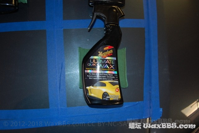

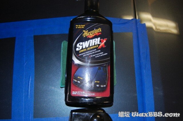

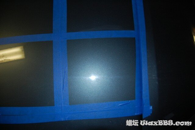

[align=left]Block 4 (SwirlX)[/color][/align][align=left] 20090304_3178b9fd1fd396271994amRAgBNLKYQl.jpg
[/align][align=left] 20090304_e73bb5c2cff88bd20f3cxBHuYktxJ0sm.jpg
[/align][align=left] 20090304_9fe6e35254b42aafa1a7lTwm0cdHbQUK.jpg
[/align][align=left] 20090304_fef48f2b545d7ea0fcf7IK40fOHuWXHH.jpg

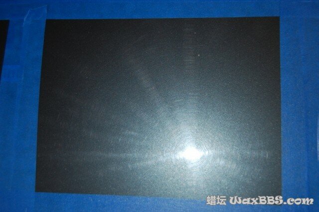

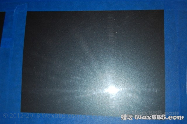

[align=left]Block 6 (Control spot)[/color][/align][align=left] 20090304_23a404893c7ed7d7ae8fnn9sxMwPrs7n.jpg

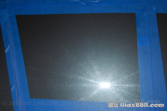

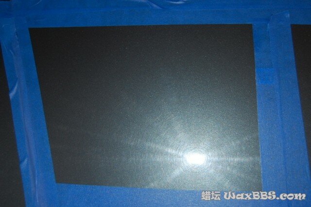

[/align][align=left][font=微软雅黑]總結感想[/font][/align][align=left][font=微软雅黑]當然這不是一個很嚴格標準化的測試,我只是想知道各個產品使用後的結果而以。如果你問我推薦哪一種產品?我覺得每種產品都可以,除了ScratchX 2.0。因為在我的想法中,ScratchX 2.0因該是定位在”局部處理”使用的產品。[/font][/align]
[align=left][font=微软雅黑]M205可以快速的除去螺旋紋,並留下光滑的表面。且會使漆面有較深沉的感覺,相對於上述其他幾種產品。[/font][/align]
[align=left][font=微软雅黑]SwrilX則是會產生較清澈明亮的感覺,相對於UltimateCompound與ScratchX 2.0来说。[/font][/align][align=left][font=微软雅黑]

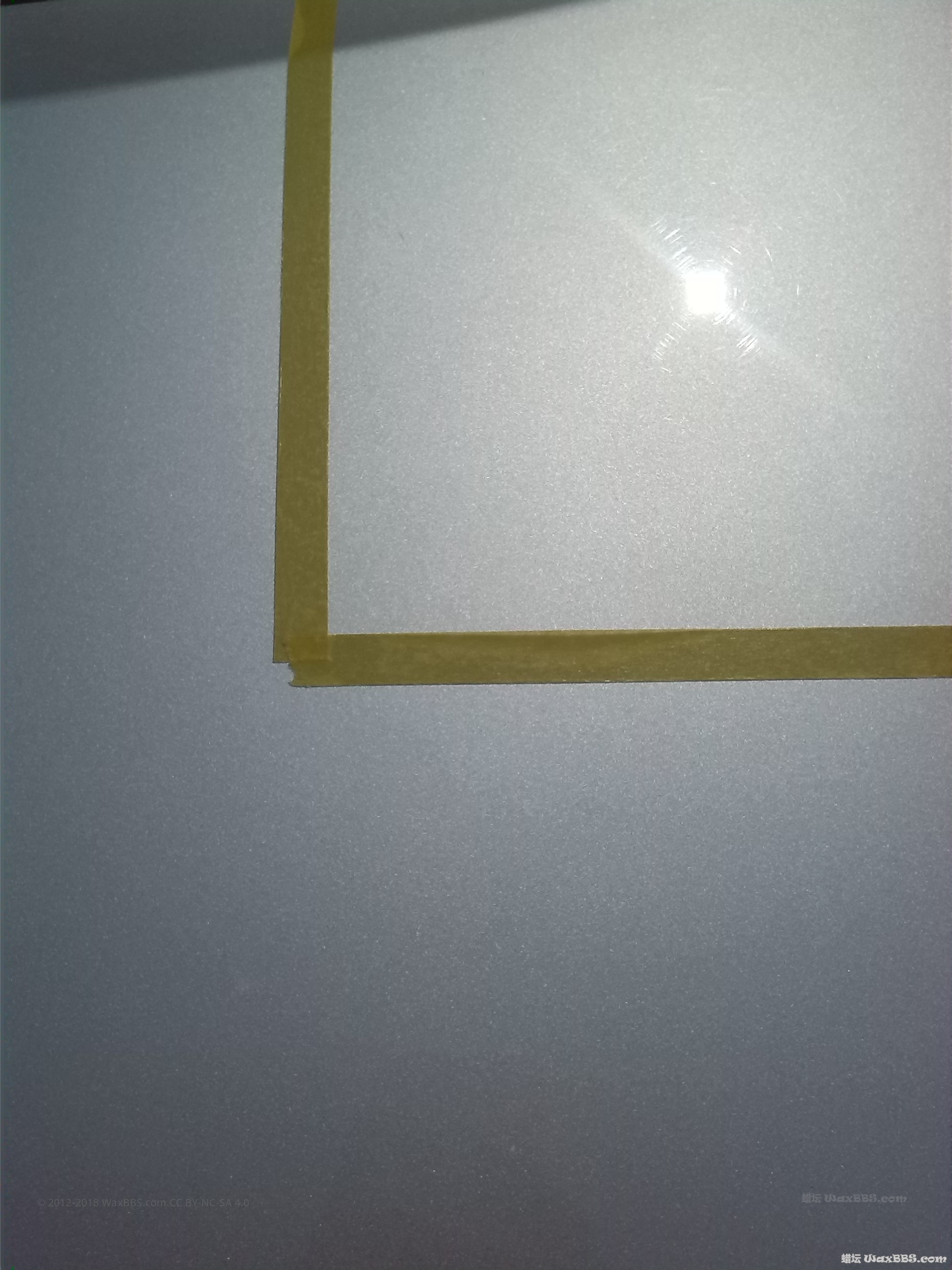

楼主你这个帖子太好了,刚好是我遇到的问题。。
我最近用Ultimate Compound,准备去机头盖的太阳纹,但无论咋摩都摩不去。。很奇怪
产品:Ultimate Compound
工具:干净的美光海绵
之前我用别的产品去划痕感觉自己虽然只是车主,但去划痕还是有一定经验的呀。
这次用这个Ultimate Compound,只是去太阳纹,遇到问题很费解,尝试过很多摩的办法,还是前后去太阳纹不明显,
不知道是手法问题还是什么问题?求大神指导呀。请见下图,这是用Ultimate Compound之后的图,和没用之前没啥两样。。打磨了几次了还是这样。。

等坛里大神回答你的问题,我是新手{:240:},不过有说法是手动不可能全部去除太阳纹,沃夫冈的去纹剂里明确写明去除太阳纹需要机器。
