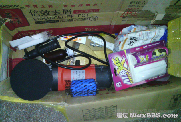

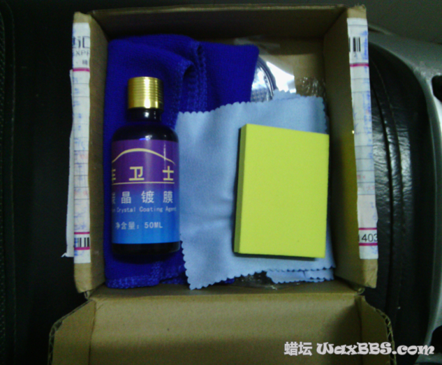

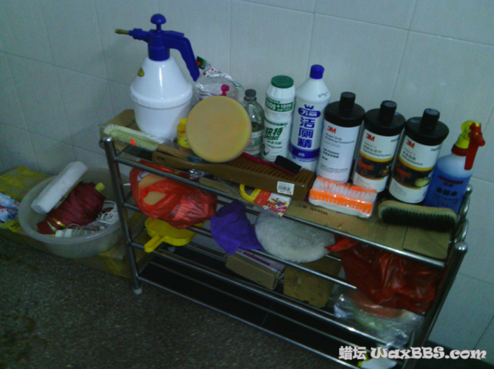

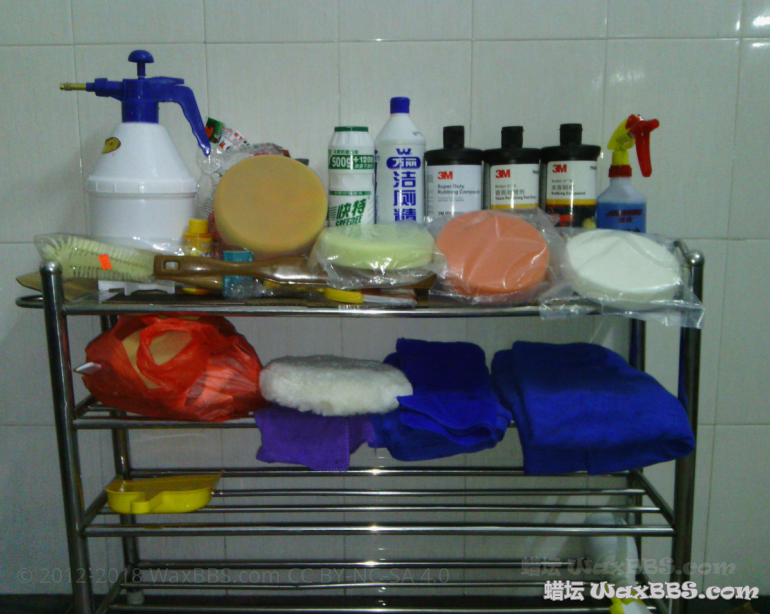

{:71:}囤了好久了!人懒没行动力啊!! QQ截图20140418200222.png {:38:}其实就是围绕镀膜项目开展囤的一些东西 QQ截图20140418200158.png {:34:} QQ截图20140418200236.png QQ截图20140418201436.png {:41:}东西清单:镀膜剂一套,3M粗中细蜡一套,粗中细抛光盘一套,毛巾若干条,浇花喷水壶一个,各种毛刷N条,洗车海绵洗车手套几个,抛光机,柏油清洗剂,线路保护剂等各种喷剂。。。有劳各位大神指导下注意事项!!!{:30:}备注:明天开撸的想法:清水打湿车身泡半个小时后慢水冲洗车身,喷洗车液泡半个小时后冲洗车身,再两桶水洗车----看情况如果不干净再洗一次,洗车泥过一遍车身,冲洗车身,不擦干车身,等水稍微有点少了找一小块试抛3M中蜡,备注:粗蜡今天试了下局部,感觉有点磨砂感,局部需要的话就抛一下吧,全车漆面中蜡一遍过后检查那里细纹看不下去的用粗蜡过一下再中蜡抛,中蜡步奏完成后接镜面蜡抛,然后然后{:33:}抽根烟看看!还是没过心里那道坎就再抛抛!差不多就收手!{:47:}没有然后!镀膜好收工!
