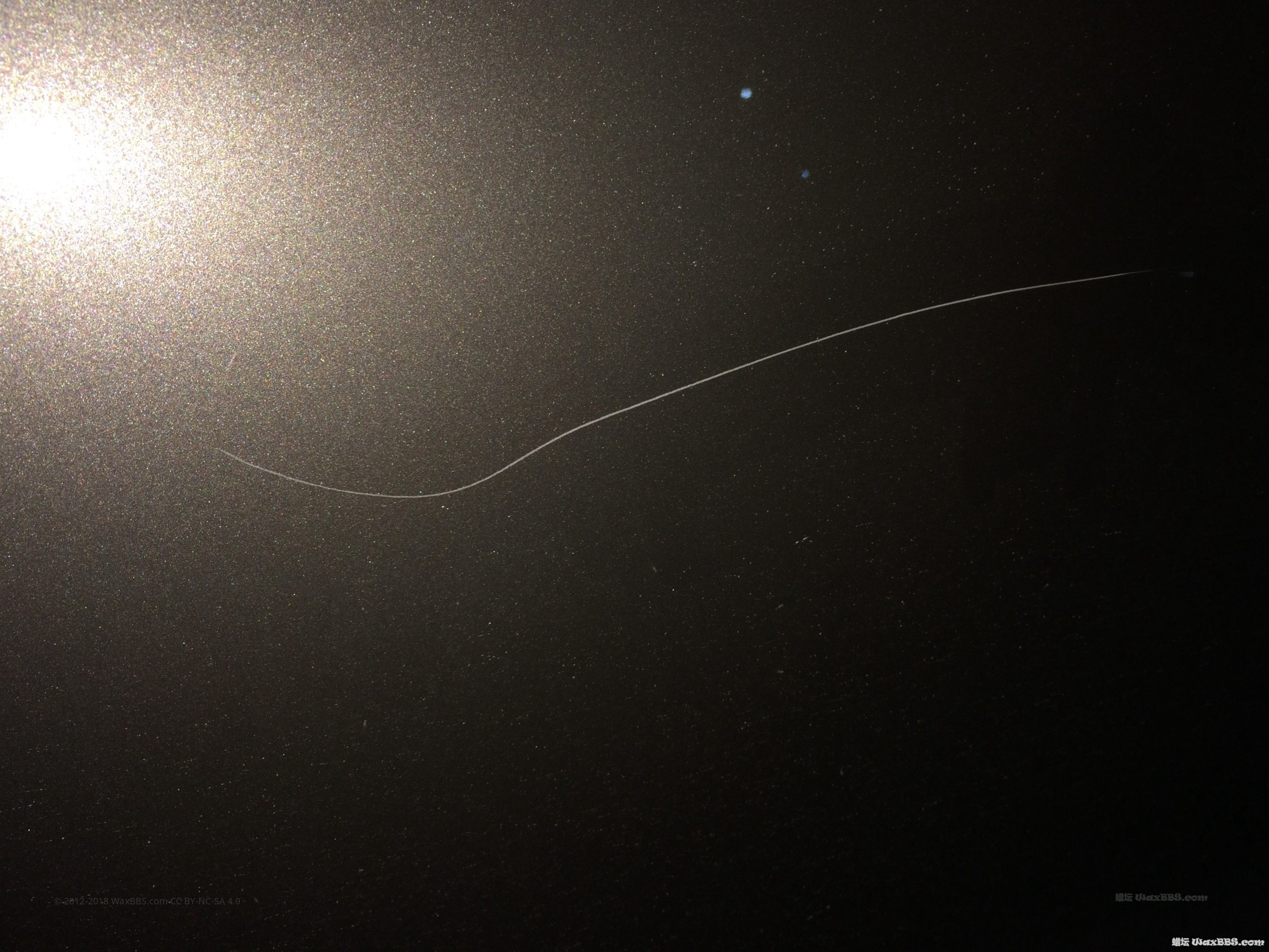

新买的车子好好的停在停车场里车门竟然被划,而且下手很重,底漆都漏出来了。我打电话问了4S,说是如果面积不大就不用整个车门喷漆,但是可能会有色差。外面的美容店也说没办法,只能喷漆。诅咒那个贱人。请各位大神看看,除了喷漆,还有其他办法没?喷漆肯定是不如原厂漆的啊,我好心痛啊!

看起来有点深 不过可以尝试通过将边缘磨圆滑的方式来弱化反射效果
上次童鞋的车被划,重喷前拿过来让我练手....... 我把清漆全抛掉了还在......
这种锐物划伤的,抛光基本搞不定了........ 不像普通擦伤看起来很大一片,粗抛就没了~
LZ要是追求完美,内心很纠结就重喷吧~
要是要求不高就补漆笔局部补一下~
PS:停车场找找监控吧~

谢谢!新车啊,补漆笔就不考虑了,肯定追求完美,看来只有送到4S店去喷漆了,因为贵阳这边的美容店水平参差不齐,不敢贸然去当小白鼠。已经和物管交涉了,正在等待监控结果。
哎,4S其实也会有色差和严重的橘皮........ 看运气了.......
比较感兴趣论坛有童鞋处理过这种钥匙划痕,用补漆笔填补再抛光的么?.......

补漆笔色差大,自己也不好涂,喷的更麻烦,不过这条小痕用补漆笔遮住也没啥的,如果实在无法忍受,那治好去4s,有保险一般免费搞的
