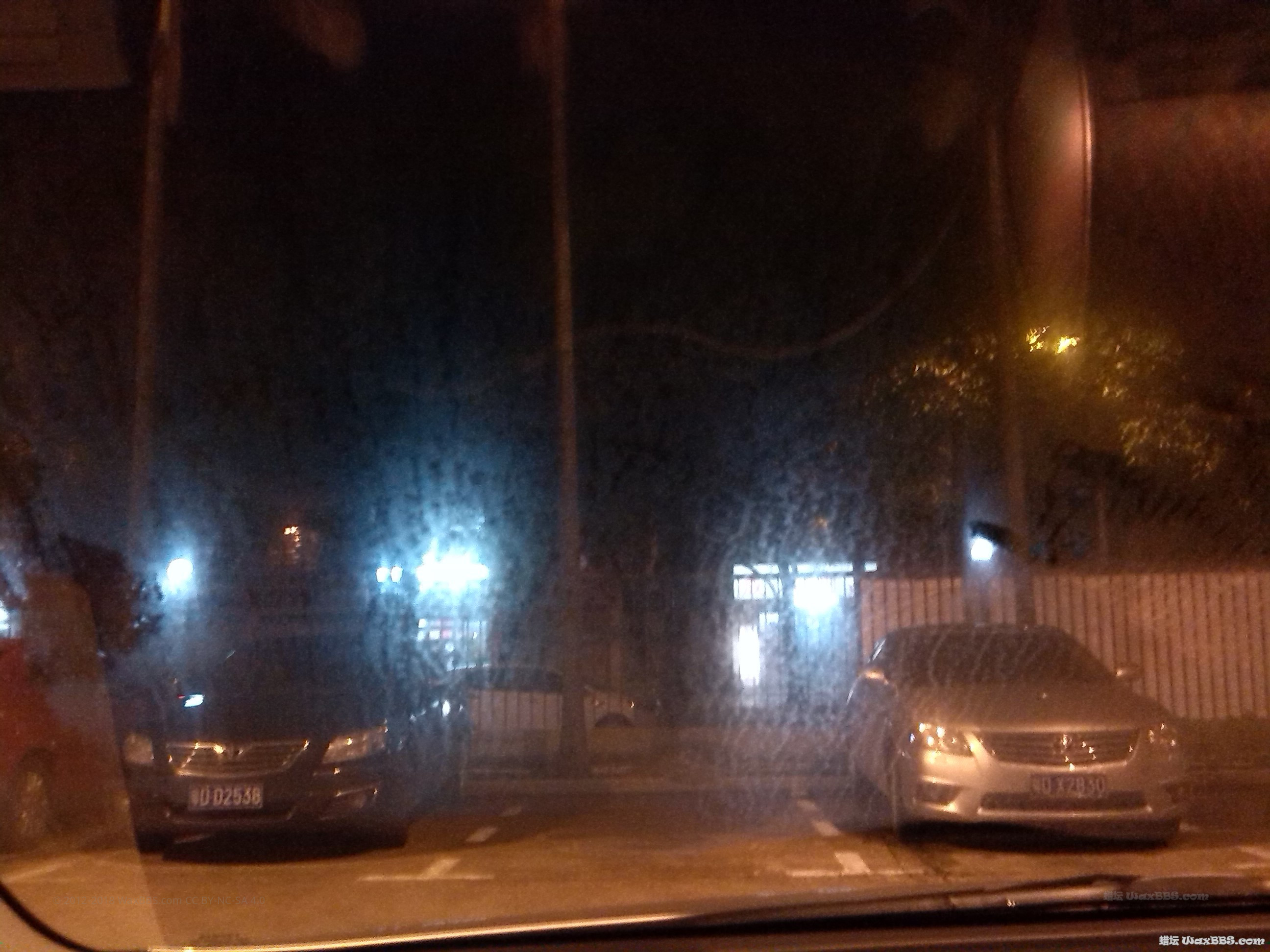

一个前挡玻璃问题,
现在,下雨天只要雨刷刮了之后,前挡玻璃很多地方一片一片小区域的朦胧感,过一会又消失了。。上次明大谈到用粗切研磨剂加毛巾擦。。
除了这层东西之外,还有竖直的雨水痕。。
请教一下大神们,我现在手上有美光至尊研磨剂,有M105,M205三种研磨剂
哪一种比较好呢。。这些研磨剂,我手工打磨玻璃的话,会不会划花玻璃,怕打磨完之后玻璃在夜里看外面那些细纹太多就惨啦
至尊研磨剂UC我只在车漆上用过,没在玻璃上用过,UC用完后好像有一层油的闪亮的东西,这样如果用UC去弄前挡玻璃的话,到时候及时擦干净,用M34喷下清洁,还是会留下一层新的油层吧?
谢谢大家啦。
帮忙看下图片吧。。我拍了一下。。那些模糊还有竖直的类似雨水留下的东西?

洗玻璃 洗洁精+百洁粉即可取出油膜
条状痕迹是雨刷原因导致的 更换新即可

兄弟,感谢你的回复。。
不过我说我的竖直的条纹不是雨刷导致的那种弧线水纹呀。。是大概垂直的。。我已上传了相片,就是图片中那种,帮忙看看,谢谢啦。

至尊研磨剂可以用~只抛掉油膜DA+海绵盘+至尊研磨剂肯定没问题,我试过~
研磨剂留下的油脂跟油膜不是一个概念~
最最最简单的方法就是细目的二氧化铈粉末来回推。无油脂无残留。

你好,我没DA机或RO机的,
请问能否用“至尊研磨剂+毡块”或“至尊研磨剂+毛巾”进行手工打磨呢?
如果UC留下的那油脂,我再喷下M34(我手头上还剩有一些M34-。-)清洁一下玻璃,然后再不断地冲水,对于清洁UC留下的那油脂应该会好点吧?另外请教:美光D120我用过在前挡玻璃清洁,这层东西清洁不掉,不过貌似美光D103(APC+)我看到也是可以清洁玻璃的,不知道是否可以清楚我这种情况,老兄有没这样的经历呀。
期待兄弟的回复。。

这个“细目的二氧化铈粉末”没听过,请别见笑啊,呼,于是刚百度了一下“细目的二氧化铈粉末”,是一种叫做二氧化铈的抛光粉吧。。这样的东西哪里比较快捷可以买到呀?刚在X宝搜索了一下,里面都是提到高纯度之类的产品。。至于“细目”的概念,是否跟水砂一样,1500、2000、3000等等,目数越大代表着越精细呀

直接下楼 去当地最大的超市
买厨房用品的地方 洗洁精 百洁粉都有
你的图片就是油膜
药到病除 一定要用力擦啊
普通抛光剂(中or粗),机抛就OK.....
手抛还是算了,随便找个路边摊拿个RO也能抛啊....... 10分钟左右就行了~

{:29:}我看了你这个玻璃,我觉得竖着的非常像从室内喷到前档玻璃的隔热膜上的清洁剂或表版蜡,白天看不到,晚上一有灯光就看到,建议楼主先确认是不是室内那面的脏污,确认完全干净了,再确认是不是玻璃外面的。小弟拙见!

。。。宅男兄,我以前已经用UC手工打磨掉90%左右了,只剩下10%左右是当时手工打磨给遗漏的。。打磨到手快断了T.T。。谢谢宅男兄哇。。
