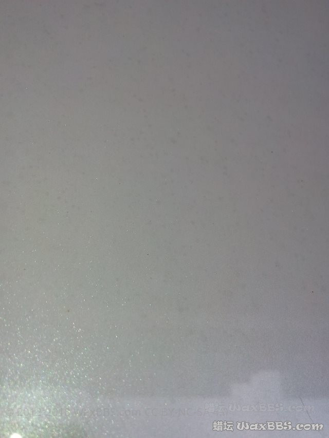

业余玩家求教这种情况怎么处理
爱车的凯子
2014-05-15

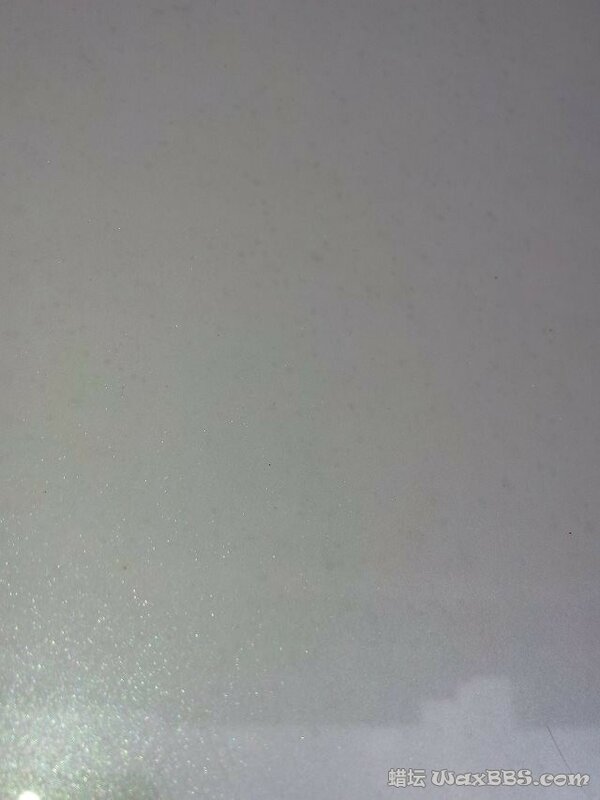

看图片吧(不知道你们看不看的清),珍珠白的漆。最近老是下雨,车也有一段时间没洗了,每次下过雨后车上总有污渍洗不干净,像霉点一样。平常就算不下雨车脏了洗车后也总会有污渍洗不掉,求各位大神帮下忙,用什么能洗掉这种顽渍。难道非要跑粘土?????刚看一帖子,明大说白色车用鲨鱼蜡防污能力很不错,求一个靠谱的购买地址,现在假货太多了。自己动手洗车只能在露天场地,对打蜡有影响吗???

图片不是很清楚,感觉会是类似树胶这样的东西长时间附着在漆面造成的,轻微的话,柏油剂应该可以去除,如果稍微严重一点, 粘土应该也没问题, 再严重的侵蚀进漆面, 那就大条了.

不是树胶,车没停树下。就是污渍,这东西我用那种很细的研磨剂用海绵一擦就掉,但是不想用那东西了,每次洗车都洗不干净,每次都研磨的话太伤漆了。估计用去污蜡也可以去掉,有好产品推荐吗?

看不清楚,好像是水渍,如果是的话跑粘土也未必行,去污蜡好像是可以去掉,但去污蜡也含有研磨剂。鲨鱼蜡商城、商城X宝店就有卖的。

那种海绵不要用在漆面, 切削力太大, 磨多几次就很容易穿.
你的意思是这种污渍被你去掉后, 过一阵子又出来了?
鲨鱼蜡看蜡坛商城有没有货吧~有现货可以直接买。(别问我,我不知道)
楼主用粘土清洁吧!这些污点会不断重复污染的。这是雨水里面夹带的工业尘埃。
平时我们在高架桥或者高速路上经常看到一些高高长长通往蓝天的白烟就是了。它们会上升到云层,和水份结合,当落下到漆面上,水份蒸发掉之后,它会留下密集的污点。
水,能够清洁,也能够污染。
我认为保持干净或者避免污染侵蚀最重要的就是是干燥的环境。水可以让很多微生物或者化学物质发生变化。比如:木乃伊、干尸……它们的共同点就是没有水份。拿尸体的保存来说,大致有两种,第一种是木乃伊那种脱水,绝对性的干燥。
第二种就是密封做屏障。超市里面不少那种盐焗或者麻辣的鸡腿鸡翅,其实就是抽了真空,让空气无法进入,即使有水份,也不会变坏,是因为隔绝了空气以及空气里面的微生物。
漆面其实一样的。当你深入到一定程度的时候,你就会觉得自己并不是在玩洗车,而是在玩物理和化学。
也就是说,小小的洗车工,只要有研究也是科学家。
相信这段文字可以帮到你,可以更好更科学地保护自己的爱车。

看来楼主是基本不打蜡, 或者打蜡方式不对, 如果经常打蜡护理的好的车, 很难出现这种痕迹, 我压根都没往这个方面去想.

我两台车都是白车,这样的情况很普遍。一般101,不行就108,再不行就走粘土,再不行就还原盘+205研磨机走起。。

其实我遇见并测试过很多的蜡都不抗污的。或者举例说:一些假蜡,它们因为技术上的问题,很难固化甚至固化不了,一直保持油腻状态的话,特别容易脏。

我们这里90%的白车都有这种情况。作为店家,需要快速处理,用还原盘配M83或是82这种便宜好用的抛光剂,速度很快。
D151也可以,做完还有蜡的保护。
白车一定要勤打蜡,以隔绝空气和水份里的污渍嵌入车漆。
当然,自己买来白车后,或是浅色单级漆,黄色等等,可以自己DIY做上镀膜。只限新车,漆面没有污染的。
