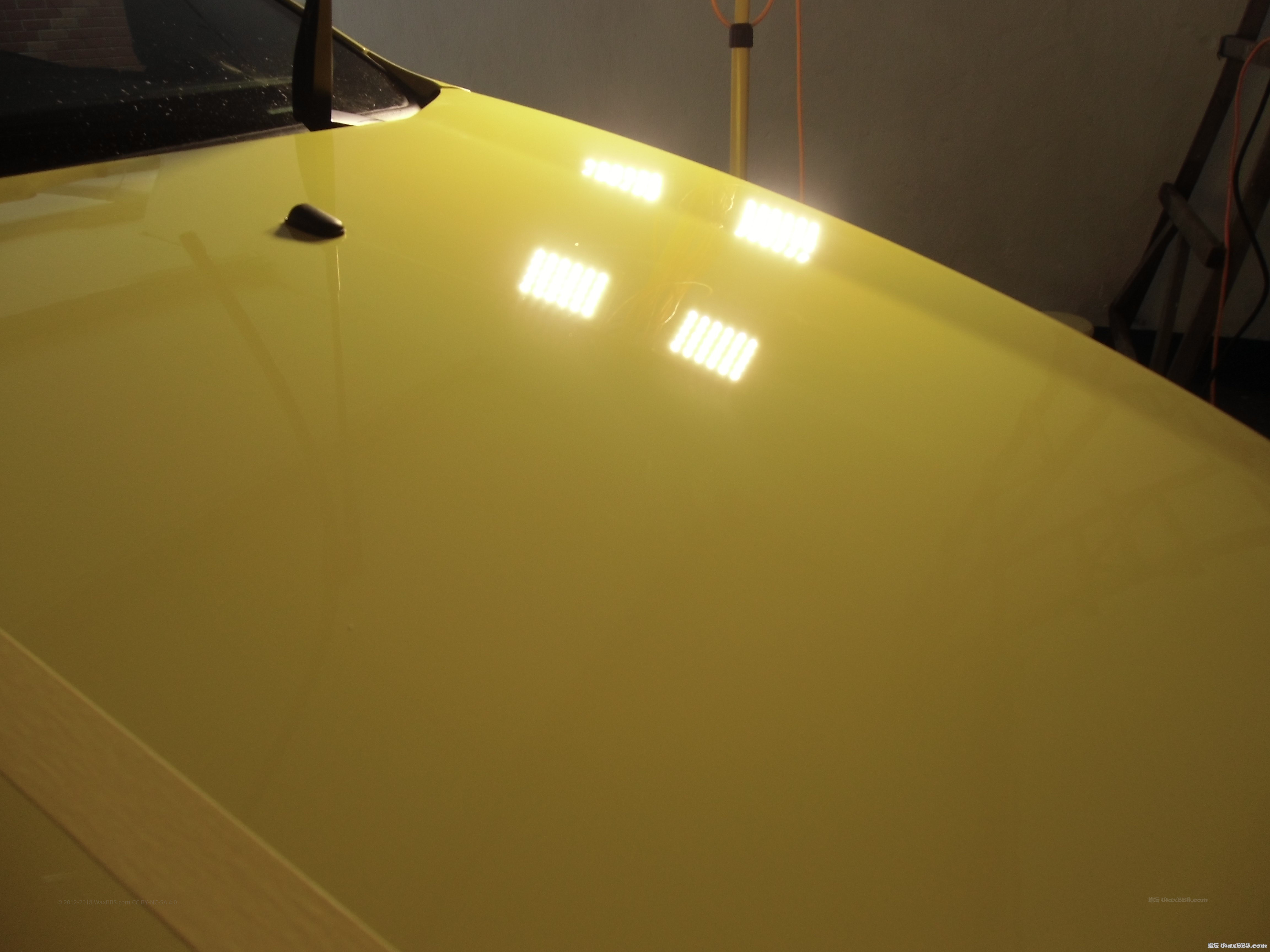

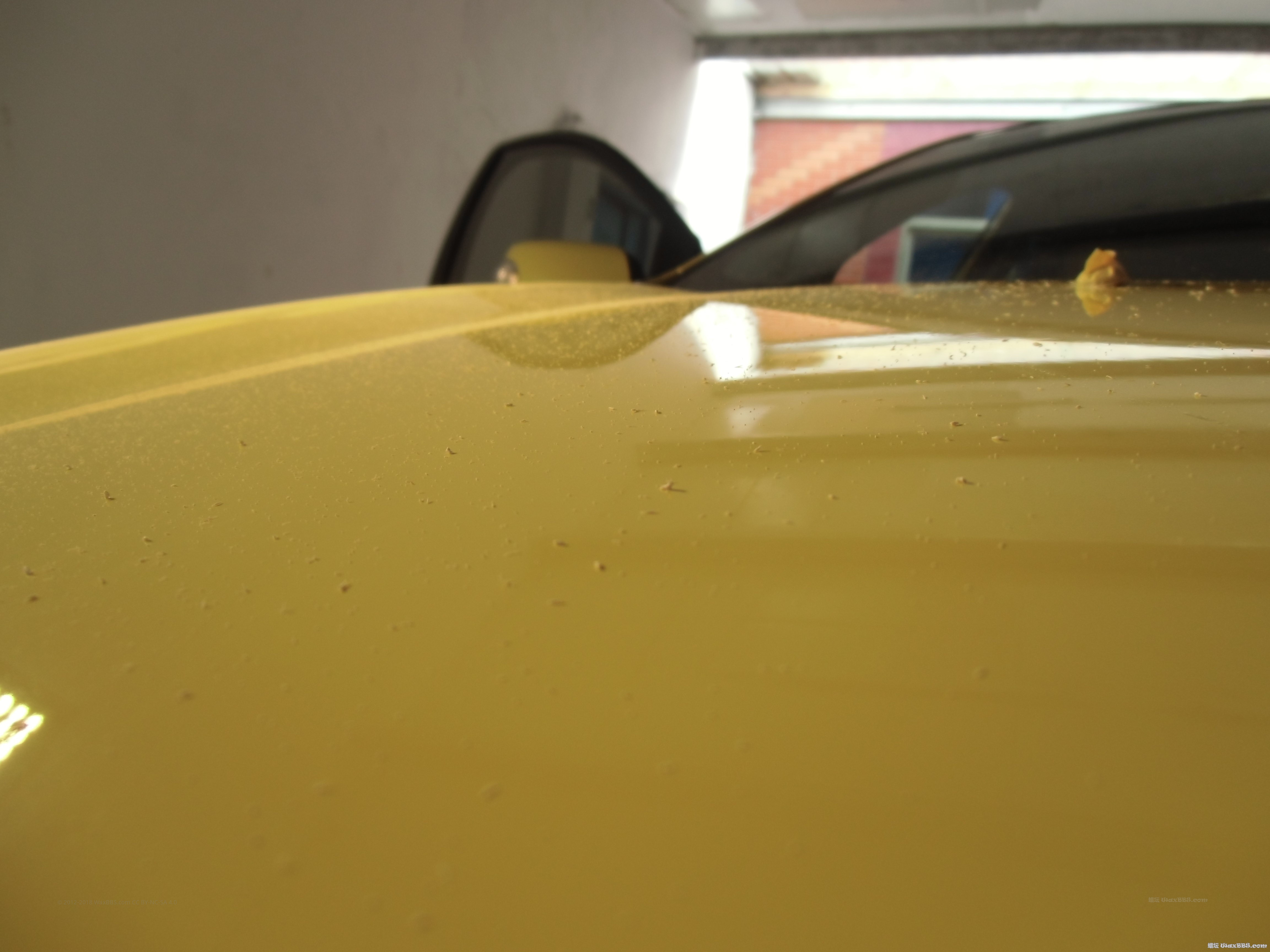

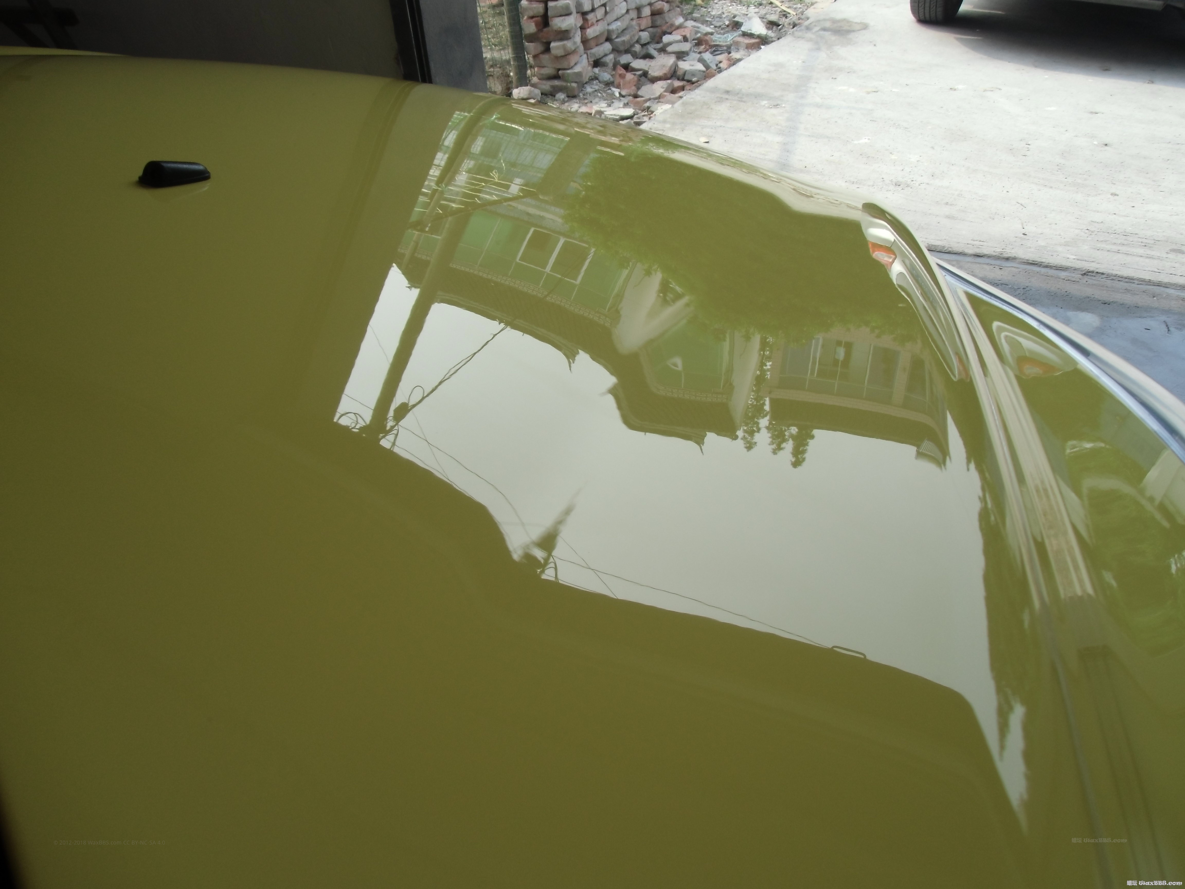

今天用新买的105小抛一下引擎盖,为什么感觉好干啊
我六百转推开 跑个两三遍 刚上1000转就开始有研磨剂的颗粒甩出来
不该啊 还是因为温度高?蒸发快?
用的曼泽纳黄棉 第一次用已经在用之前喷了M34了
大家帮忙看下什么原因

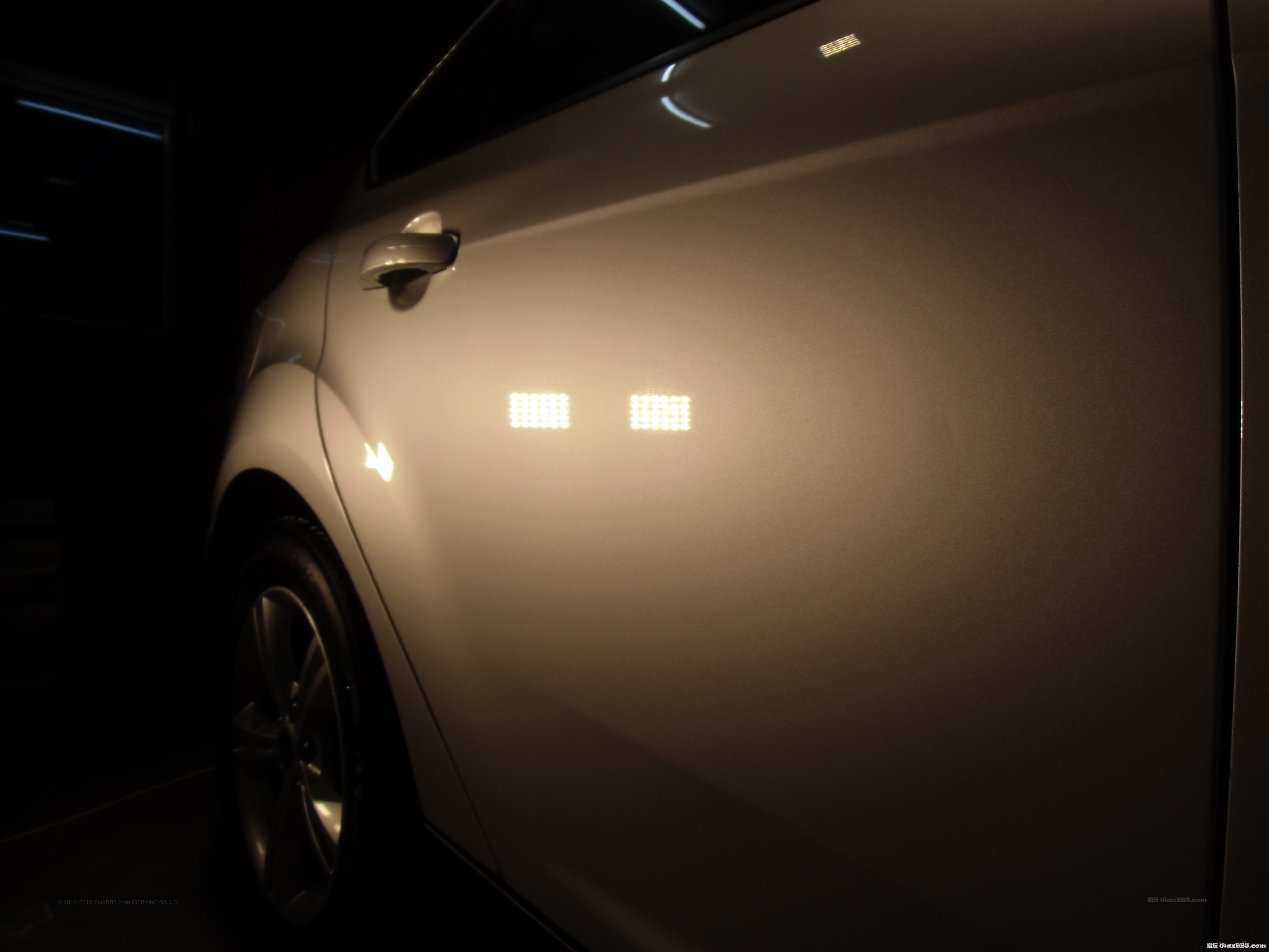

另外一朋友银色的车 一直外面15块洗的 我本来很肯定确定有许多太阳纹
但是竟然没有 真是奇了怪了 我根本不能接受这个事实
后来晚上去路灯下看了下 还这是没什么划痕
难得是因为颜色关系?不该啊

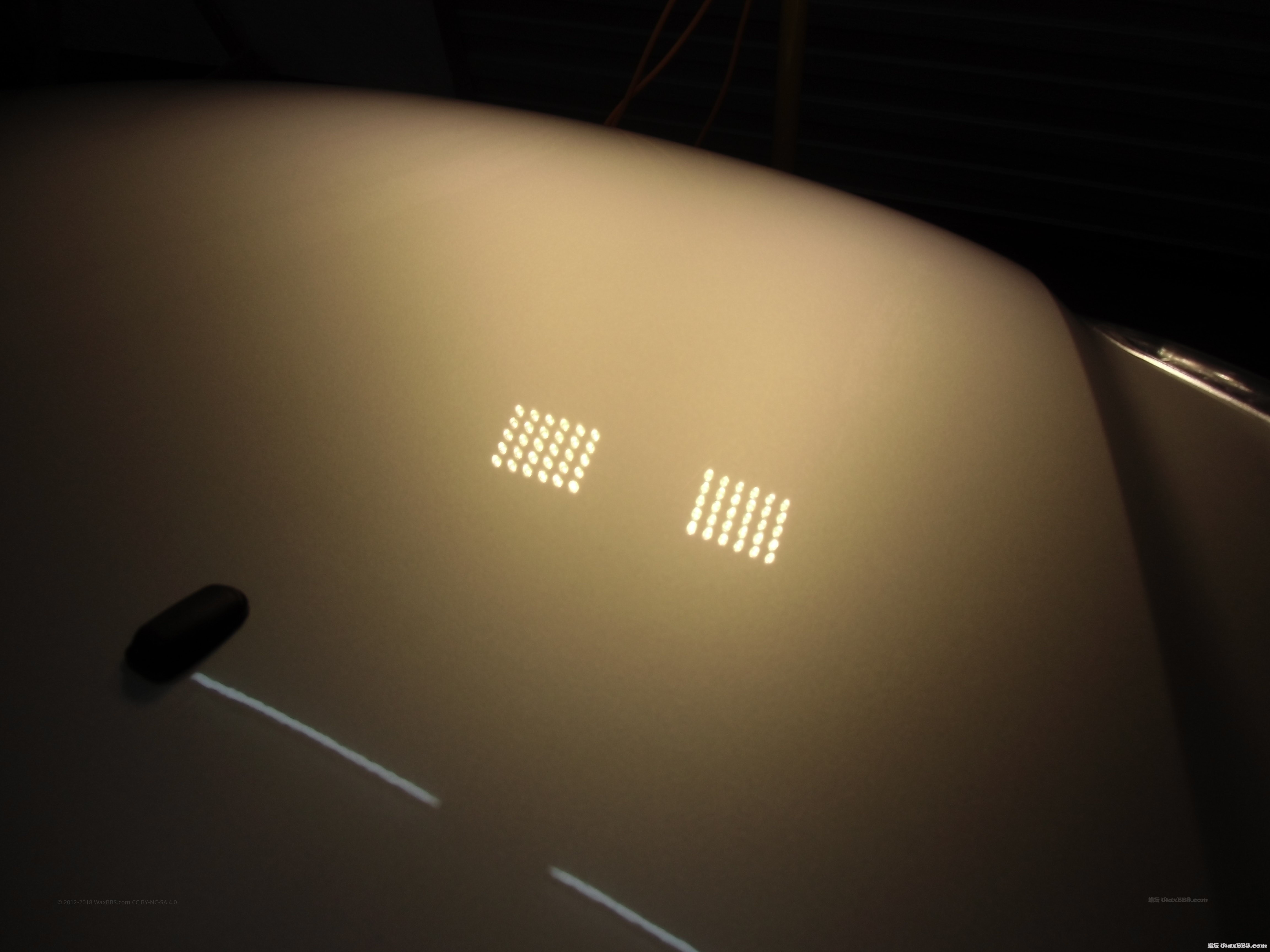

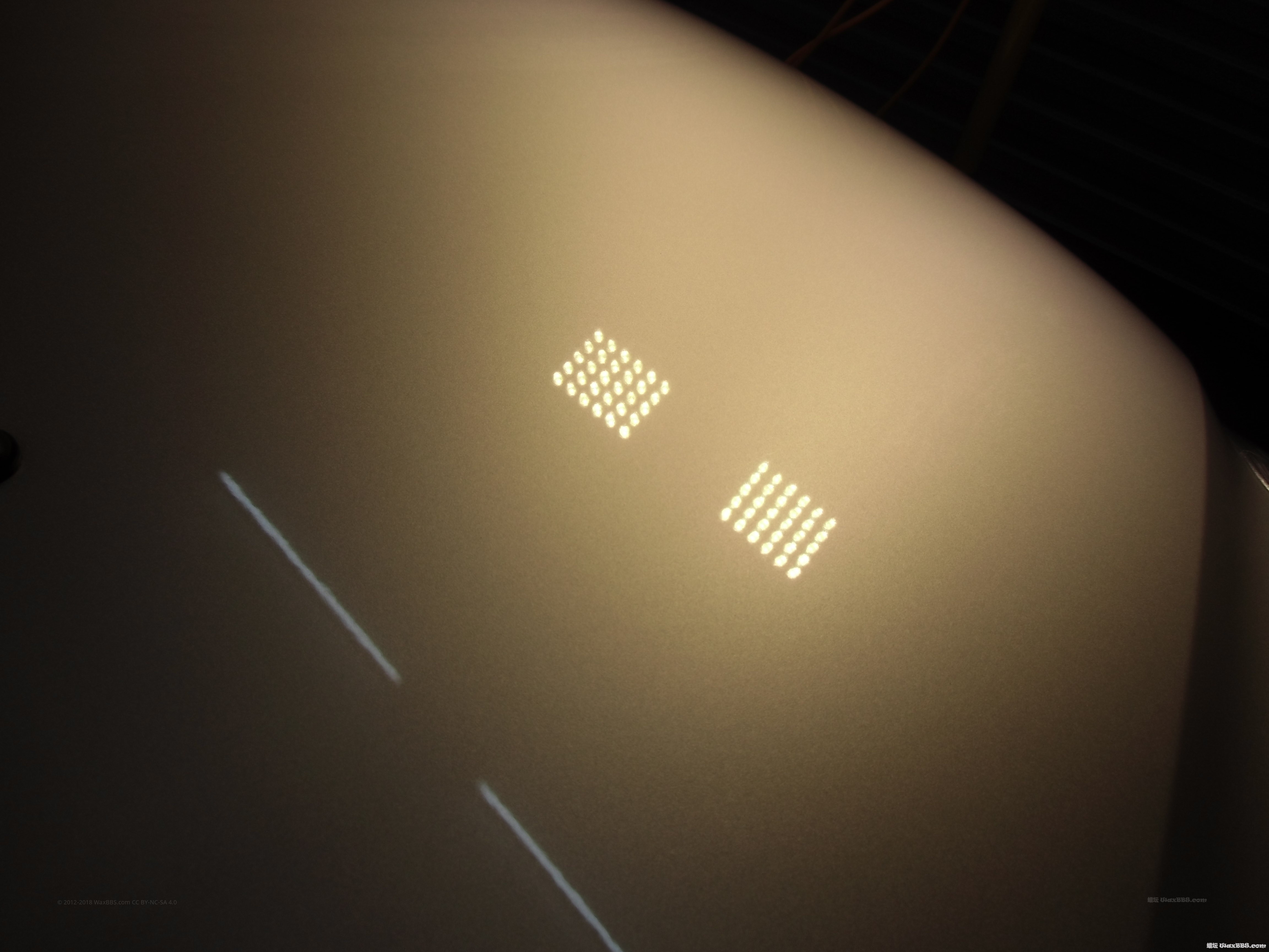

还有车子所有的上表面都很粗糙 垂直的面都还不错
他说之前前保喷过漆 应该飞漆吧太不负责的小店
问题都快一年了 我跑粘土愣是没跑掉 不知道标榜的柏油治的了哇
各位好心人解答下我吧 今天严重受挫。。。。。。

{:60:}粗糙到连划痕都不能产生!表面附着的氧化层、铁粉等污染物太厚~!没看到实车。。我碰到过长期停在钢材市场的车,漆面很粗糙,但是没有什么太阳纹,用铁粉剂一喷!简直残忍!!然后过粘土,漆面的细腻感慢慢就恢复了,但是感觉很容易出纹!
第一、第二张黄色的引擎盖线条来看,应该是福克斯~吧?
福特原厂油漆密度较大,不吃研磨剂,有排斥异物的特性,正常的,假如漆面很吃研磨剂,不排斥研磨剂,那不一定是好事。
