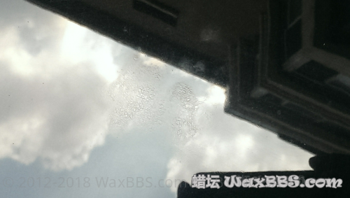

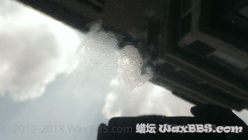

已经看到纹路了,什么原因引起的?怎么处理合适?
墨龍 洗车水桶 2013-11-26 0 0 0 吉林长春 2014-06-11 #1 已经看到纹路了,什么原因引起的?怎么处理合适? 附件 IMAG0015.jpg 181 KB · 浏览: 442 IMAG0014.jpg 180.7 KB · 浏览: 453

墨龍 洗车水桶 2013-11-26 0 0 0 吉林长春 2014-06-11 #15 肥贼 发表于 2014-6-11 08:46 已经龟裂了,要是轻度可以沙掉的。我前几天也碰到一台,不过不深,轻松解决 点击展开... 好像挺深,手机照的效果不好.
墨龍 洗车水桶 2013-11-26 0 0 0 吉林长春 2014-06-11 #16 我是明仔 发表于 2014-6-11 09:31 鸟粪腐蚀的。可以水砂并抛光改善它。注意别磨穿了 点击展开... 好的,我实验一下,不过挺害怕,没有膜厚计!

吸 吸烟=崇高 洗车水桶 2013-04-17 2 5 0 2014-06-12 #20 膜厚仪不一定需要用的,有经验的直接砂就可以了,注意观察就好了,而且,如果是高端的膜厚仪,你过分的相信这些精度不够高的器材,反而容易砂穿.
